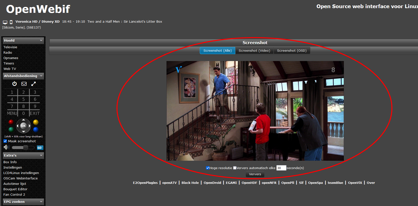

Alex1970 Geplaatst: 15 december 2021 Geplaatst: 15 december 2021 2 uren geleden, Mimisiku zei: Ja hoor, gaat prima...Alleen kan openpli dat niet vanaf het LCD scherm. Dat werkt alleen in DreamOS gebaseerde WebIF... LCD? Ik bedoel gewoon dit: En het heeft gewerkt in eerdere versies van OpenPLi voor de DM920. BTW: Er is een nieuwe versie vannacht geüploadet. Met update openwebif_1.5.0-git20211214-r5 Misschien dat het daarmee opgelost is. Dreambox DM920: 2x Triple tuner (2x DVB-S2X multistream + DVB-C/T2) OpenPLi 9 Xtrend ET10000: 1x DVB-S2, 2x DVB-C/T2, IPTV OpenPLi 9 VU+ Duo / Dreambox DM800 / TBS 5925 Channel Master 180cm offset: 39.0°E-37.6°W, Channel Master 120cm offset: 23.5°E-8°W SAB 97 schotel 45.1°E-60°E, 80cm vast: 28.2°E/23.5°E/19.2°E/13°E | DVB-T/DAB: VHFIII/UHF combi-antenne op zolder.

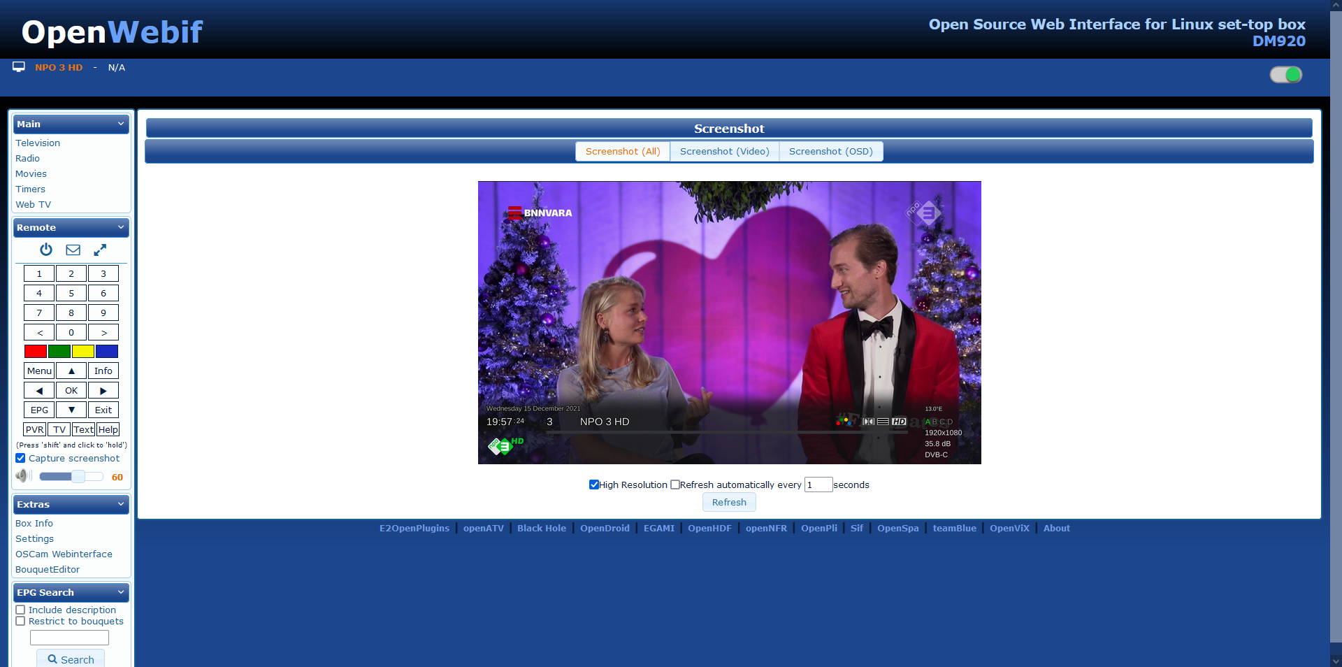

Mimisiku Geplaatst: 15 december 2021 Geplaatst: 15 december 2021 DreamOS kan een screenshot maken van Video (framebuffer), OSD of beide. Maar ook van de inhoud van het LCD schermpje van de DM920… Afscheid….. Nog een paar maandjes te gaan…
Alex1970 Geplaatst: 15 december 2021 Geplaatst: 15 december 2021 Net de nieuwe geflasht en het werkt weer: Dreambox DM920: 2x Triple tuner (2x DVB-S2X multistream + DVB-C/T2) OpenPLi 9 Xtrend ET10000: 1x DVB-S2, 2x DVB-C/T2, IPTV OpenPLi 9 VU+ Duo / Dreambox DM800 / TBS 5925 Channel Master 180cm offset: 39.0°E-37.6°W, Channel Master 120cm offset: 23.5°E-8°W SAB 97 schotel 45.1°E-60°E, 80cm vast: 28.2°E/23.5°E/19.2°E/13°E | DVB-T/DAB: VHFIII/UHF combi-antenne op zolder.
Mimisiku Geplaatst: 15 december 2021 Geplaatst: 15 december 2021 Kun je met die versie inmiddels ook een screenshot van het LCD schermpje maken? Afscheid….. Nog een paar maandjes te gaan…
Alex1970 Geplaatst: 15 december 2021 Geplaatst: 15 december 2021 Ik weet niet hoe je dat doet. Dreambox DM920: 2x Triple tuner (2x DVB-S2X multistream + DVB-C/T2) OpenPLi 9 Xtrend ET10000: 1x DVB-S2, 2x DVB-C/T2, IPTV OpenPLi 9 VU+ Duo / Dreambox DM800 / TBS 5925 Channel Master 180cm offset: 39.0°E-37.6°W, Channel Master 120cm offset: 23.5°E-8°W SAB 97 schotel 45.1°E-60°E, 80cm vast: 28.2°E/23.5°E/19.2°E/13°E | DVB-T/DAB: VHFIII/UHF combi-antenne op zolder.
Mimisiku Geplaatst: 16 december 2021 Geplaatst: 16 december 2021 Bij de screenshot opties staat dan buiten video en OSD ook de optie Display...... Afscheid….. Nog een paar maandjes te gaan…
