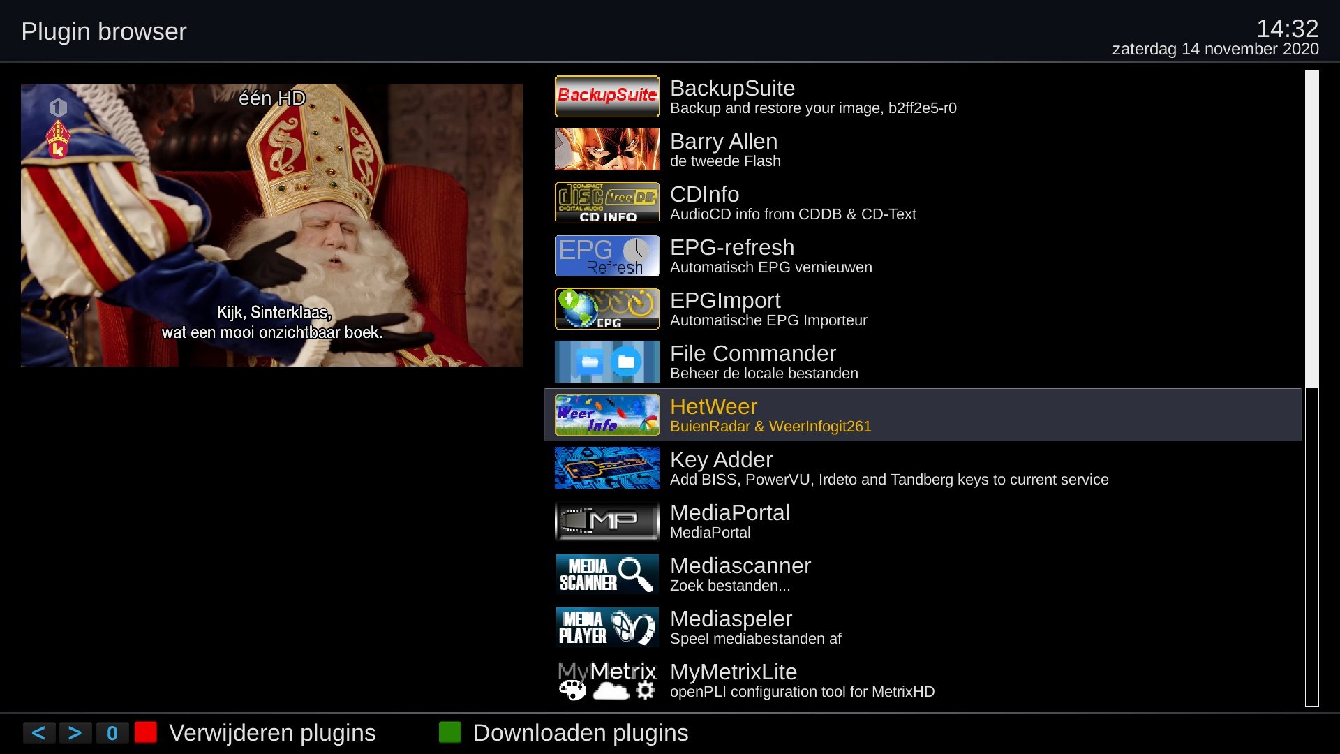

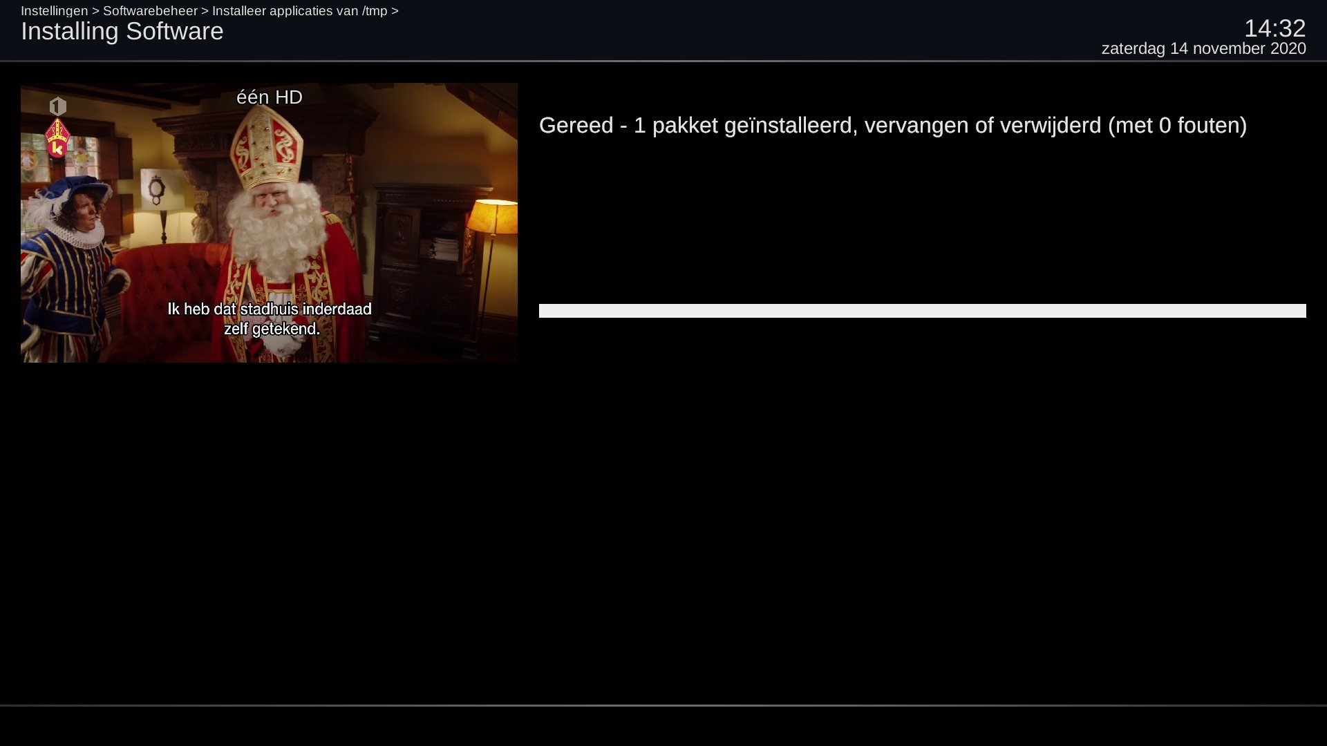

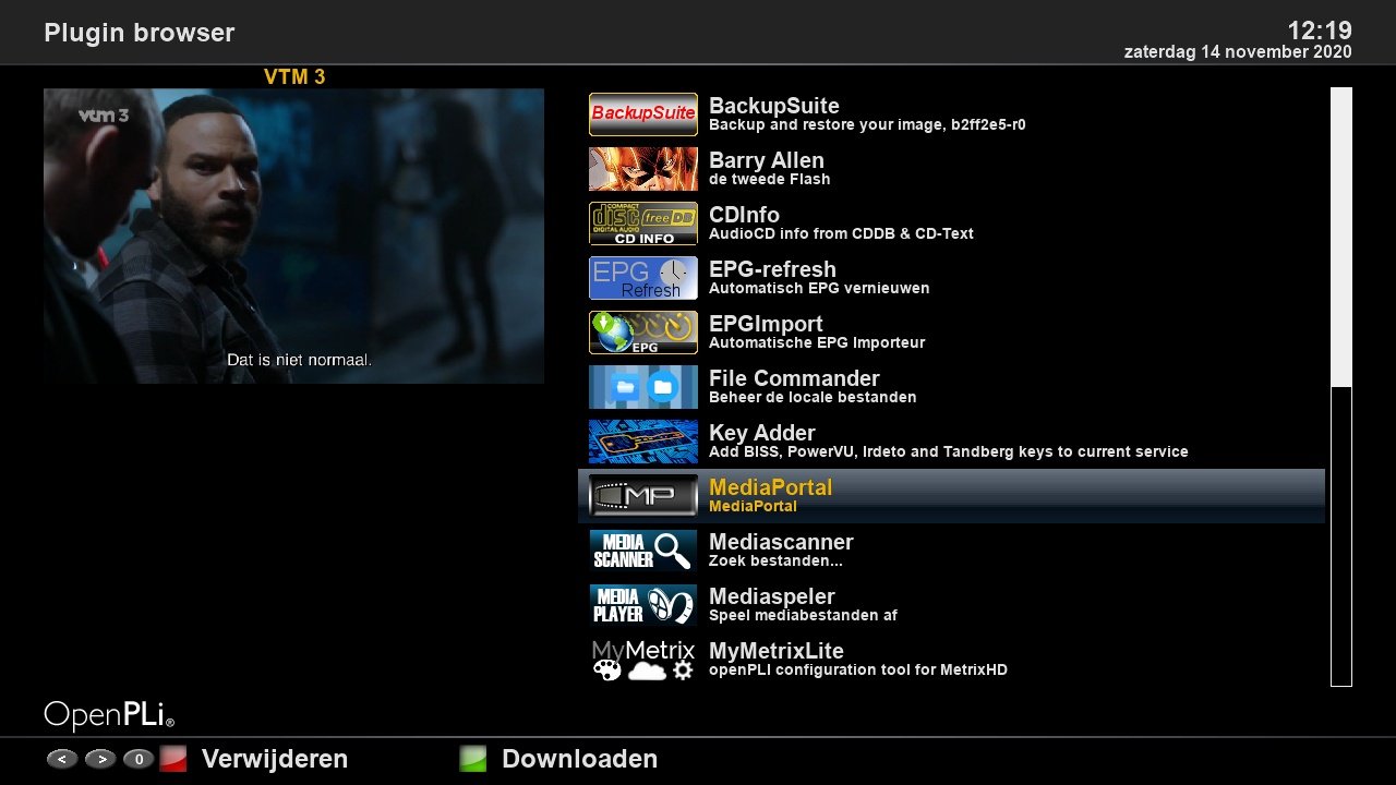

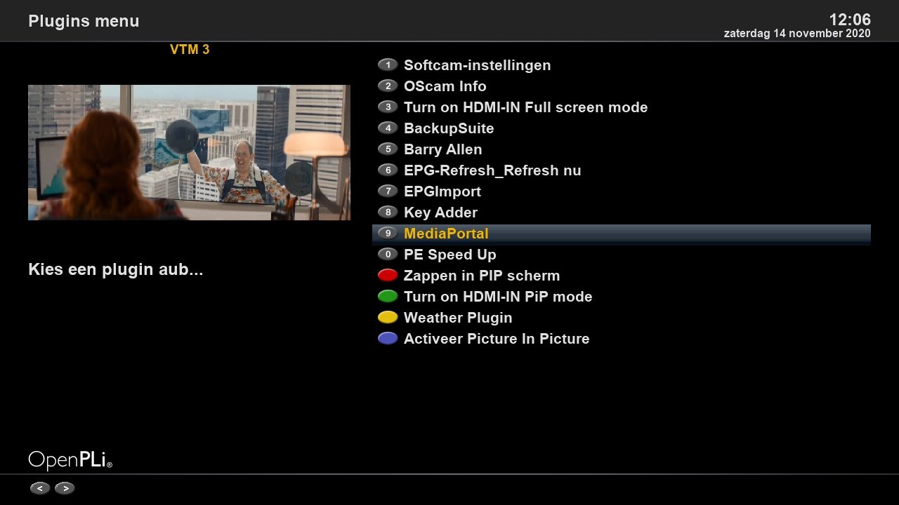

-verwijderd- Geplaatst: 14 november 2020 Geplaatst: 14 november 2020 (aangepast) Op 12-11-2020 om 11:45, felixvos zei: r256 er opgezet en mp er op gezet maar ook naar een groen scherm verdwenen uit de plugins. Bij mij geen probleem met de MediaPortal plugin, ook getest met OV-r256. Dat het bij jou niet werkt kan aan meerdere oorzaken liggen. vorige image, back-up bestanden, HDD, ... Volg je de stappen zoals beschreven ? Misschien zit je met een back-up die terug gezet wordt. Haal de HDD er even uit bij het installeren. Als het nog steeds niet lukt, zal ik later een OV image uploaden waar MediaPortal al geïnstalleerd is. Kan je de laatste crashlog hier even plaatsen, staat in: /home/root/logs 14 november 2020 aangepast door satmaat
-verwijderd- Geplaatst: 14 november 2020 Geplaatst: 14 november 2020 (aangepast) openVision-10.2-r256-dm920 met Media Portal plugin (image download link is tijdelijk) http://www.mediafire.com/file/ffdzllxdcni98f4/openVision-10.2-r256-dm920-MP.tar.gz/file Spoiler 14 november 2020 aangepast door satmaat

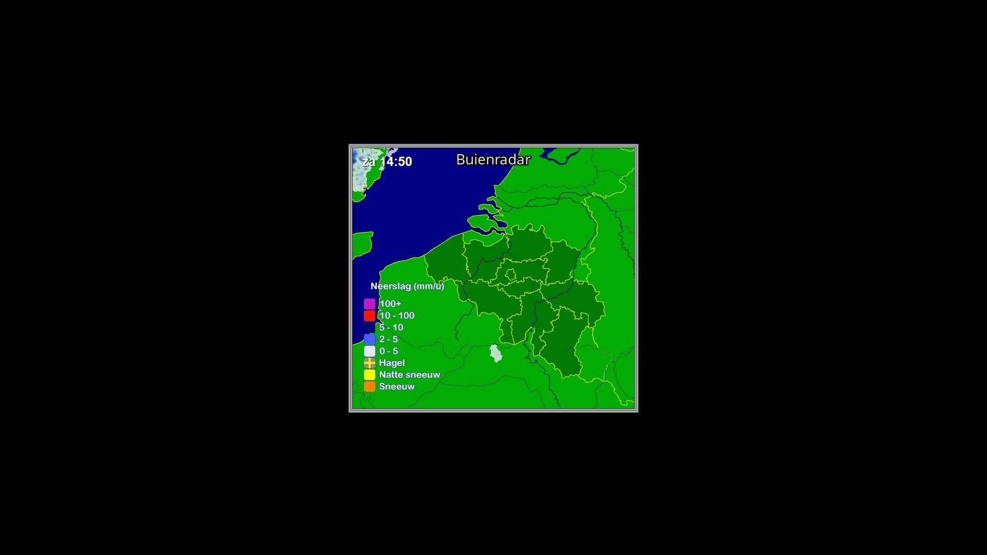

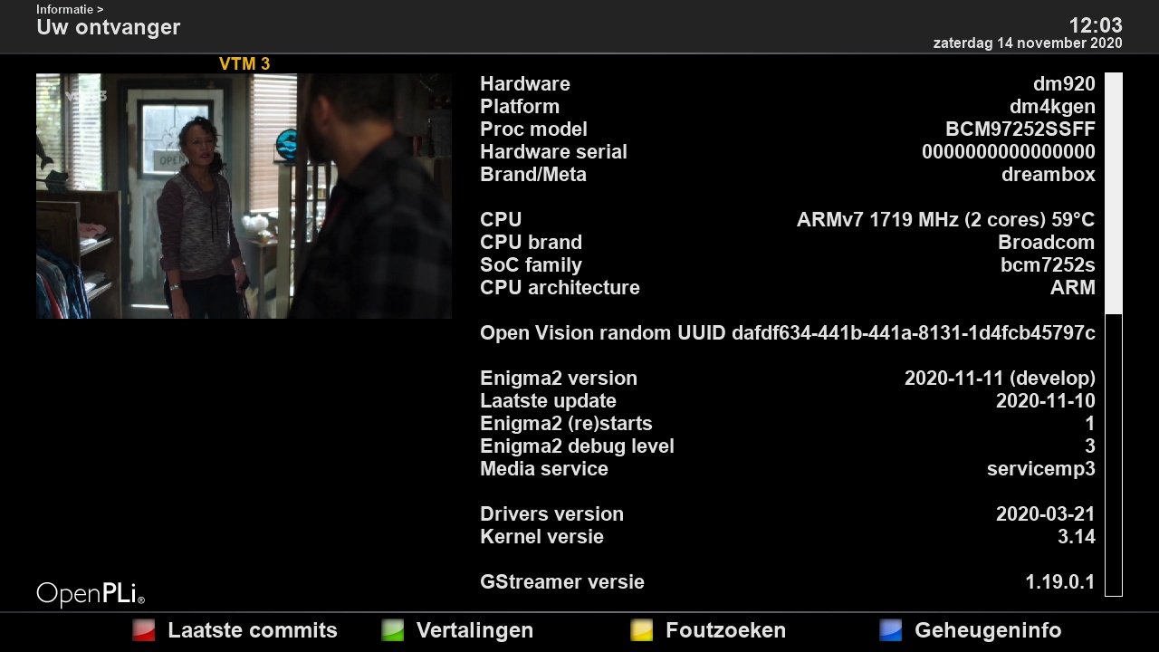

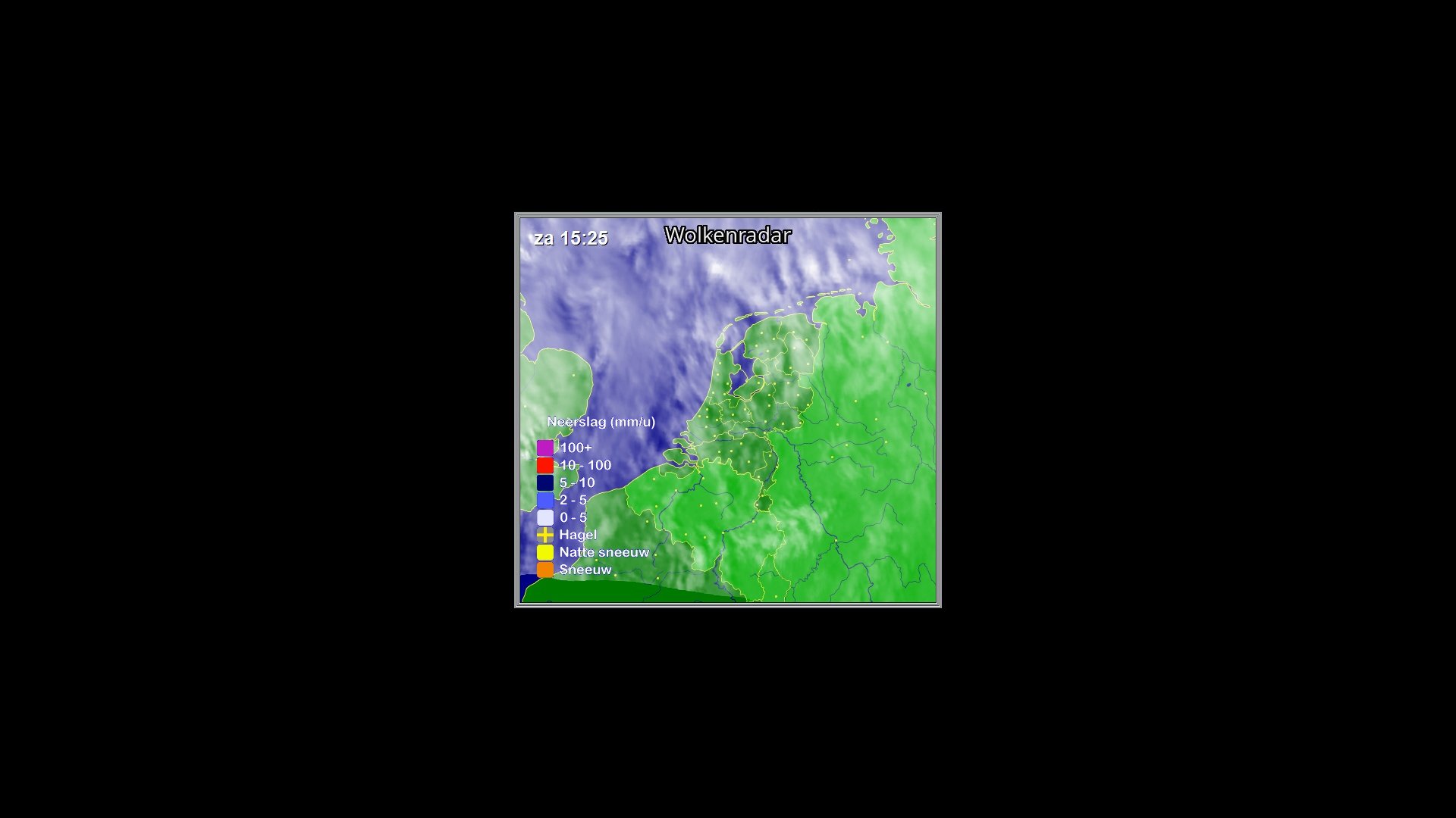

duitsland Geplaatst: 14 november 2020 Geplaatst: 14 november 2020 Draait hier als een trein. Mediaportal.ook op.de.door jou geplaatste image. Nu de buienradar plugin nog😉 Dreambox 920UHD FBC kabel tuner en 2 interne Sat tuners. SSD 500GB Triax 110cm met een Homemade C/KU band LNBF draaibaar tussen 80,0 oost en 67,0 west. Triax 78cm vast met CDS Triple lnb.

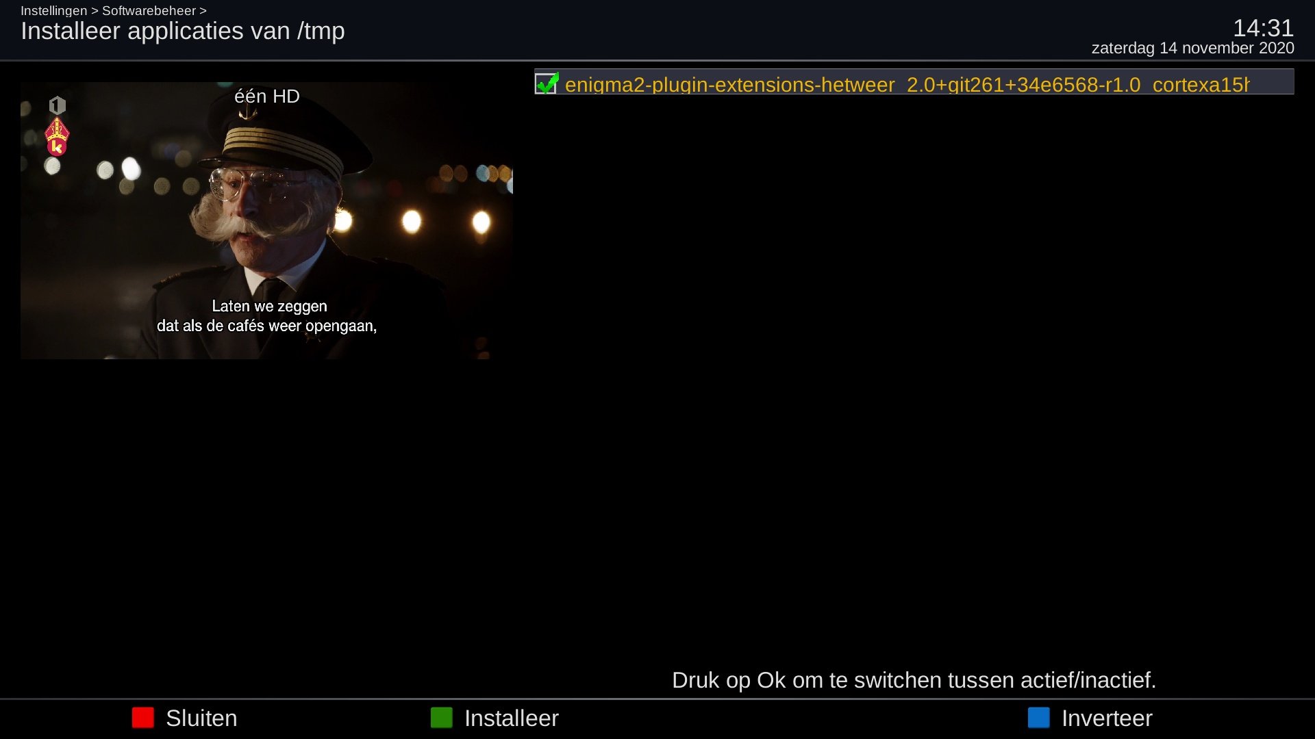

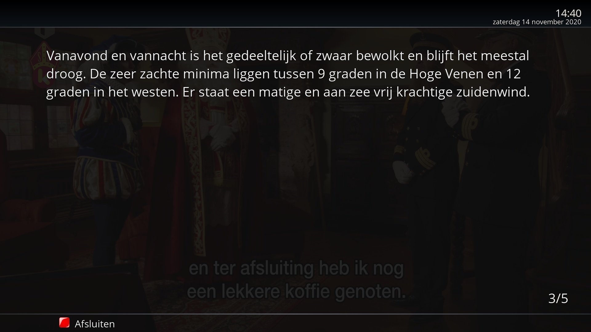

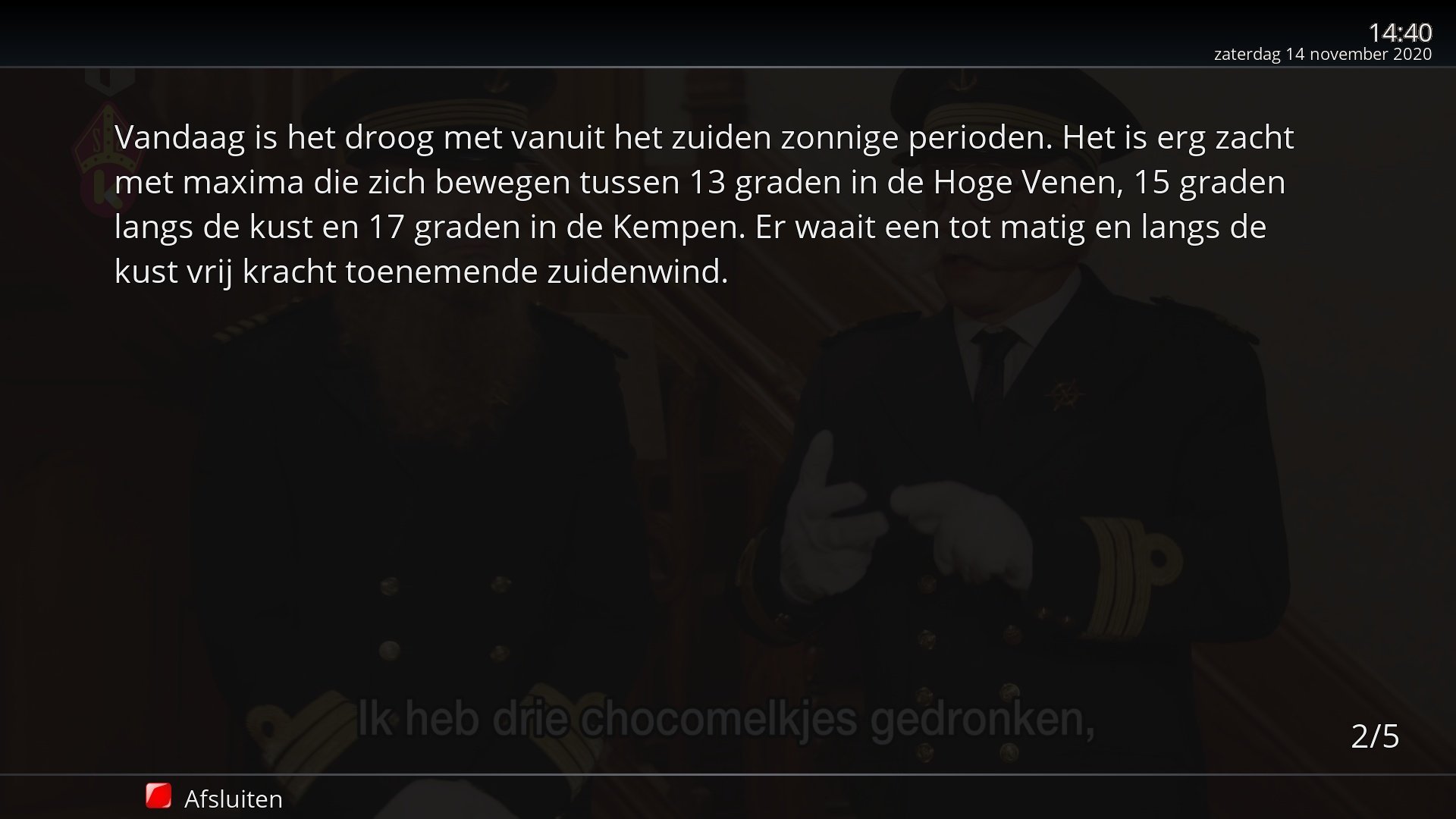

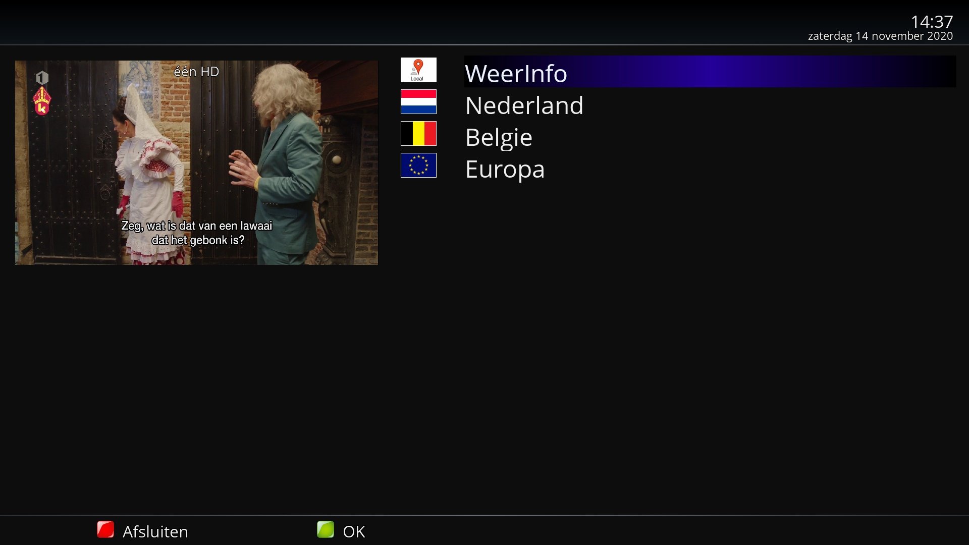

-verwijderd- Geplaatst: 14 november 2020 Geplaatst: 14 november 2020 Bedankt voor de terugmelding. Kan je de buienradar plugin hier plaatsen, of de exacte naam van de buienradar plugin zodat ik die eens testen op mijn dm920. Bij werkt het met deze weer pluginenigma2-plugin-extensions-hetweer_2.0+git261+34e6568-r1.0_cortexa15hf-neon-vfpv4.ipk Spoiler
duitsland Geplaatst: 14 november 2020 Geplaatst: 14 november 2020 Geweldig satmaat, Ik wil je complimenteren met de manier waarop jij zorgt dat deze image compleet wordt en draait op de Dreamboxen, waar Pli, geen image voor wil maken ! En bedankt voor je buienradar aanvulling👍 Dreambox 920UHD FBC kabel tuner en 2 interne Sat tuners. SSD 500GB Triax 110cm met een Homemade C/KU band LNBF draaibaar tussen 80,0 oost en 67,0 west. Triax 78cm vast met CDS Triple lnb.

felixvos Geplaatst: 15 november 2020 Auteur Geplaatst: 15 november 2020 Inmiddels geinstaleerd en werkt nu als een speer. Bedankt satmaat. Ook Het Weer werkt prima.

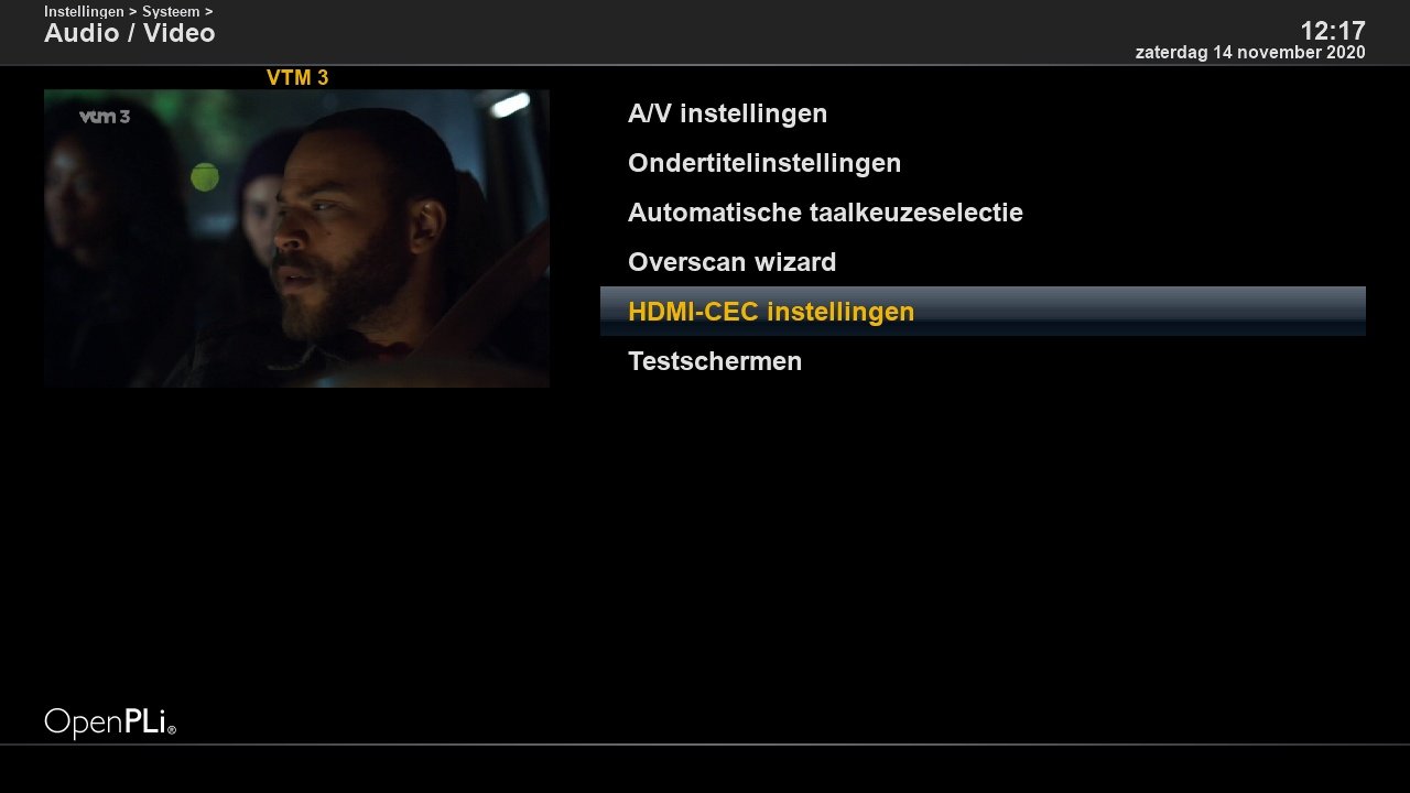

felixvos Geplaatst: 15 november 2020 Auteur Geplaatst: 15 november 2020 nog even een andere vraag wat niet storend is maar me opvalt. Ik heb de t.v. en sound bar aangesloten en werkt via HDMI. De laatste tijd gaat de ontvanger uit en aan en de t.v. en sound bar duurt even en gaat dan ook aan of uit. Eerder ging alles te gelijke tijd uit en aan nu zit hier enige vertraging in. Heeft iemand een idee hoe dit kan? De instellingen zijn ver gelijk gebleven.
