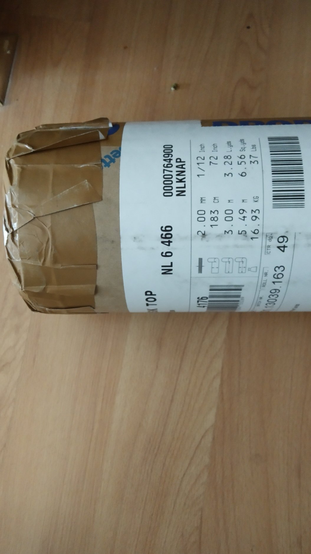

Tonskidutch Geplaatst: 11 november 2020 Auteur Geplaatst: 11 november 2020 oké vriendelijke leverancier gevonden, maar je had wel ergens gelijk er zijn steeds minder zaken waar je het kan kopen. Quote Beste Tonskidutch, dit product is 2.0mmm dik. Heet Furniture linoleum, ( ook wel Desk top) en wel wat fragieler voordat het verlijmd is. Breed 183cm prijs € 85,- per lopende meter. Ik heb een stalenboek met kleuren hier. past mooi op dat werkblad aan weerszijden (en ook op een keukentafel die ook opgewaardeerd moet worden) Dan gaan we eerst eens een kleurtje uitzoeken! Bombs Faithless

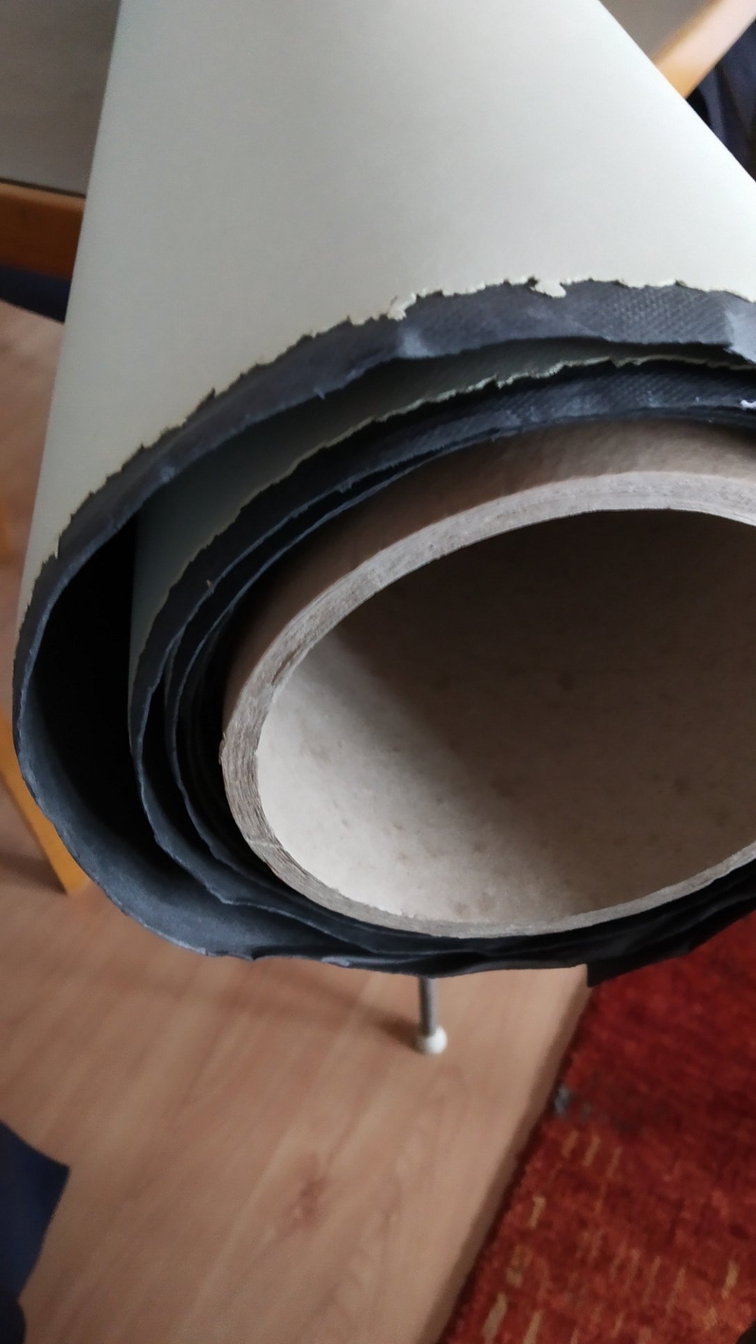

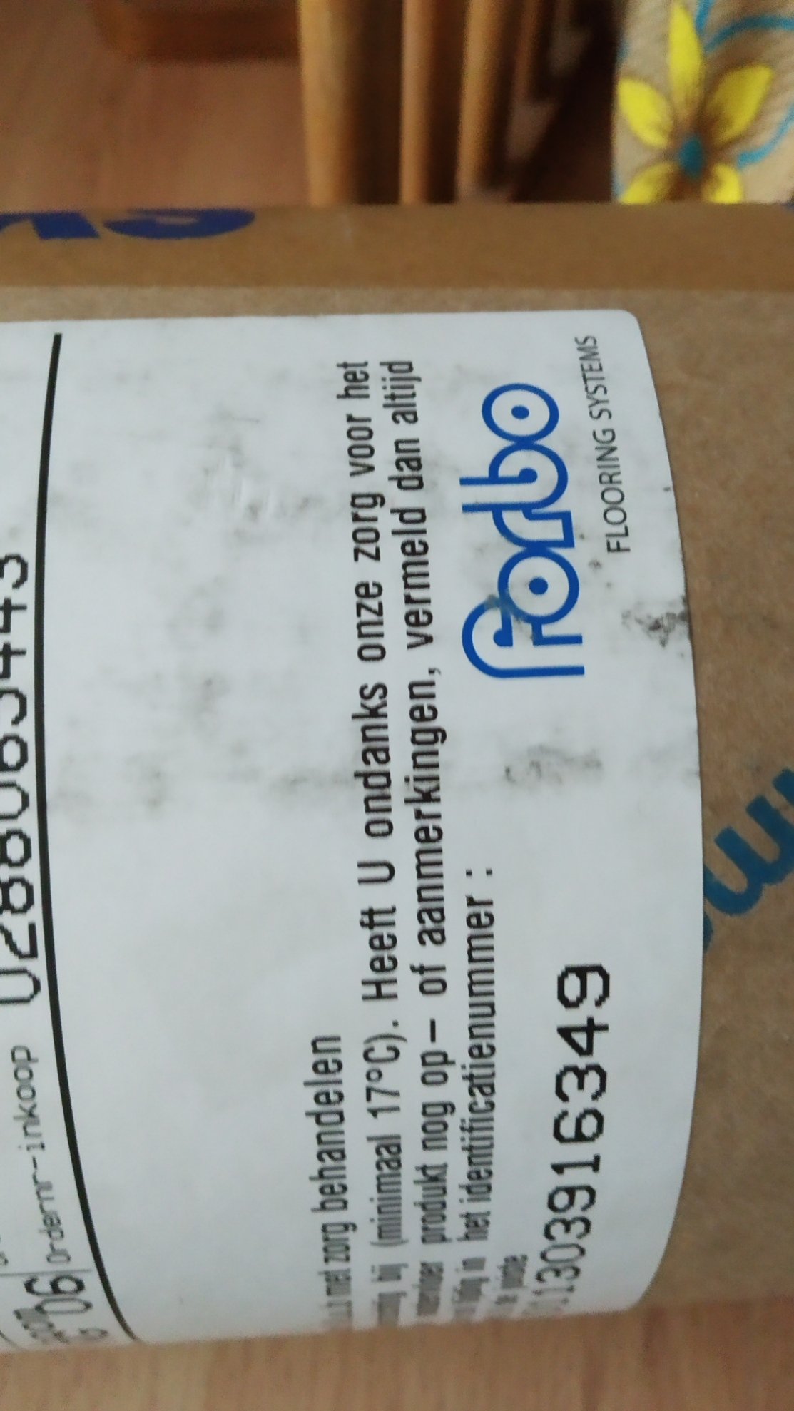

Tonskidutch Geplaatst: 19 november 2020 Auteur Geplaatst: 19 november 2020 (aangepast) zwaar pakketje nu moet het eerst opwarmen omdat je het alleen mag verwerken boven 17 graden Celcius. pff mooie kleur maar taai man en zwaar... 19 november 2020 aangepast door Tonskidutch Bombs Faithless
Tonskidutch Geplaatst: 19 november 2020 Auteur Geplaatst: 19 november 2020 Het lijkt erop dat ik de juiste afmeting met een beetje overmaat eerst moet afsnijden en op een vlakke ondergrond moet laten liggen rusten om te ontspannen want anders blijft het opkrullen en kan ik het niet verlijmen. Oké dan tot binnenkort. Bombs Faithless
Big fellow Geplaatst: 19 november 2020 Geplaatst: 19 november 2020 Kan je het niet beter eerst verlijmen, en dan als laatste stap het op maat snijden? “Success is not final, failure is not fatal: it is the courage to continue that counts.” ~ Winston Churchill
Tonskidutch Geplaatst: 20 november 2020 Auteur Geplaatst: 20 november 2020 Hoi, Ja dat doe ik ook, maar die rol zijn in totaal drie werkbladen lang dus moet het eerst in drie delen gesneden worden. En als die op het werkblad verlijmd is ga ik inderdaad bijsnijden. Bombs Faithless
Con Geplaatst: 20 november 2020 Geplaatst: 20 november 2020 (aangepast) Kun je die rol niet omgekeerd oprollen? Dat is ook gemakkelijker met aanbrengen. Overigens kun je beter de rol op kamertemperatuur brengen (21gr) omdat kunststof nu eenmaal een groot uitzettings- en dus ook krimpcoëfficiënt heeft. 20 november 2020 aangepast door Con Groet, Con. Gloeiende, gloeiende, een beetje humor moet kunnen, anders ga je maar ergens anders heen.. Sinds november 2024 gelukkig weer glasvezel via KPN. Internet/PC: modem/router Fritzbox en TP-Link accesspoint, switch (8), switch (4) PC: Intel Nuc i7 met W11. Laptop Thinkpad met W11 met 24H2. Asus Gigabyte Home Assistant, 20 Shelly's en 2 ESP-tjes en Zigbee.
Tonskidutch Geplaatst: 20 november 2020 Auteur Geplaatst: 20 november 2020 Uh neen. Overigens al zou je dat willen in je eentje gaat je dat niet lukken wegens het hoge gewicht en de taaiheid. Het moet echt eerst vlak liggen. Komt goed! Bombs Faithless
Con Geplaatst: 20 november 2020 Geplaatst: 20 november 2020 4 minuten geleden, Tonskidutch zei: Uh neen. Overigens al zou je dat willen in je eentje gaat je dat niet lukken wegens het hoge gewicht en de taaiheid. Het moet echt eerst vlak liggen. Komt goed! In de bijlage zie je dat ze linoleum aanbrengen met een omgekeerde rol. https://www.deprojectinrichter.com/s/files/7/298/forbo-linoleum-legadvies.pdf Groet, Con. Gloeiende, gloeiende, een beetje humor moet kunnen, anders ga je maar ergens anders heen.. Sinds november 2024 gelukkig weer glasvezel via KPN. Internet/PC: modem/router Fritzbox en TP-Link accesspoint, switch (8), switch (4) PC: Intel Nuc i7 met W11. Laptop Thinkpad met W11 met 24H2. Asus Gigabyte Home Assistant, 20 Shelly's en 2 ESP-tjes en Zigbee.
Tonskidutch Geplaatst: 20 november 2020 Auteur Geplaatst: 20 november 2020 Ha goed document. 👍 Heb ik ooit ook al eens gevonden. Ik heb zelfs al eens een hele vloer gelegd ermee maar dat was 4mm dik Marmoleum 20 jaar geleden. Ik ga eens kijken of ik het in mijn eentje kan klaarspelen. Bombs Faithless
