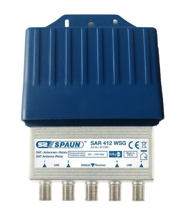

Zonet de Spaun netjes via Post.NL aangeleverd gekregen, een dag eerder dan verwacht. Net te laat om er nu nog mee bezig te gaan.
De nieuwe buitenmantel ziet er leuk uit maar is een klasse minder dan de vorige. Deze kun je alleen met een bijgeleverde tiewrap aan een mast bevestigen, terwijl je bij de vorige de keuze had tussen paal en muur waarbij je hem in het laatste geval aan een muurplaatje schoof. Ik heb ze onder de dakrand aan de muur, dus ga de oude huls opnieuw gebruiken want aan een muurplaatje schuiven gaat met deze doos niet lukken. Jammer dat ze dat veranderd hebben.

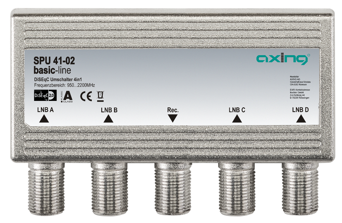

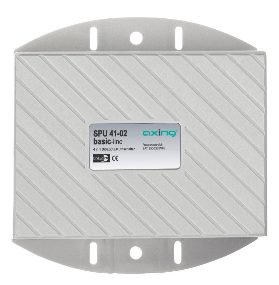

Precies dezelfde switch wordt door de bekende Duitse leverancier Axing ook op de markt gebracht voor slechts €13,99 in een regenbestendige behuizing.
