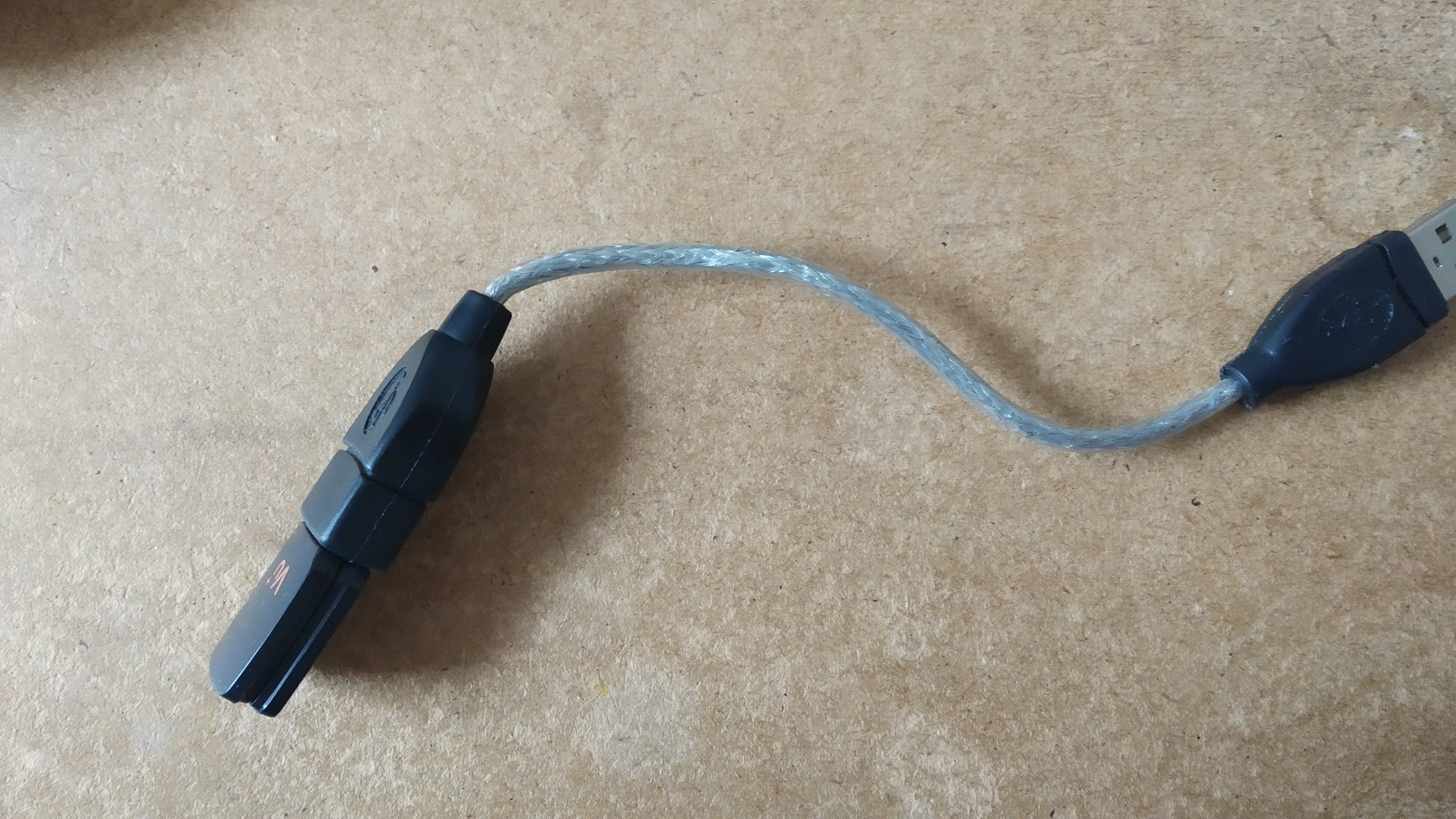

Ik bedacht me net nog, of dat dongeltje wel voldoende bereik heeft?
Is het er een met antennen of zonder?
Ik heb een 10cm usb kabeltje dat in sommige gevallen beter werkt, doordat de dongle niet aan de achterzijde aangestoken is.
die dongles met antenne zijn er ook
Misschien dat die usb kabel nog soelaas brengt voor je access points!

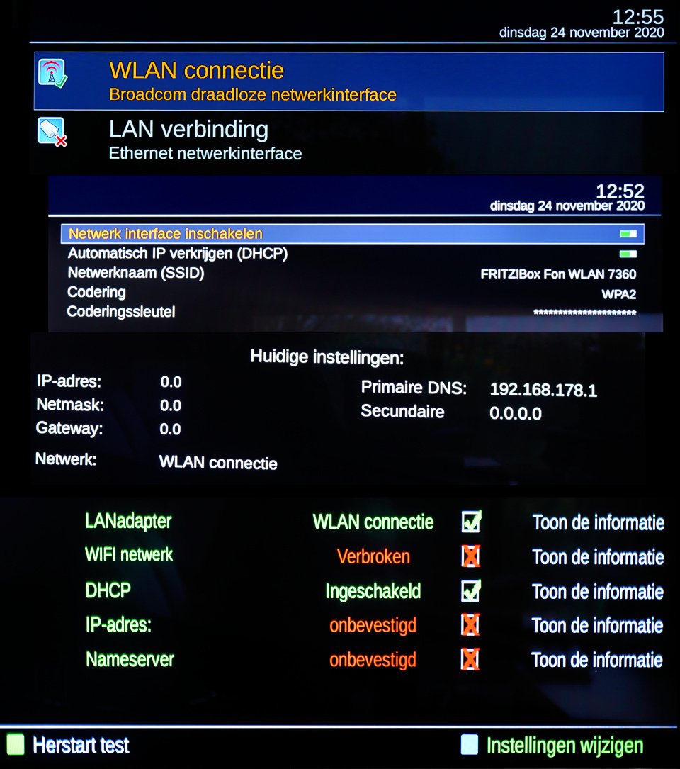

laat nu gewoon eens zien hoe je die dongle in het netwerk hebt ingesteld met een paar screenshots van de Vu+ (via webinterface)

Was het maar zo simpel....... Dit recept geldt helaas niet voor iedere VU/openpli gebruiker. Ergens gaat er iets mis in de wijze waarop openpli de specifieke (hardware gebonden!) device driver van de draadloze netwerkchip aanspreekt. Of omgekeerd. Tenminste, dat is wat mijn kleine denkraam er van kan maken.
Device drivers literally drive everything you're interested in--disks, monitors, keyboards, modems--everything outside the computer chip and memory. And writing device drivers is one of the few areas of programming for the Linux operating system that calls for unique, Linux-specific knowledge.
Het is in principe oplosbaar, maar iemand moet daar zin aan hebben en er voor gaan zitten. Zelf ben ik met programmeren gestopt met de overstap naar windows XP.  Anderen doen dat nu eenmaal beter en efficiënter. Het schrijven van een robuuste device driver was bepaald geen sinecure. Zelfs in de redelijk overzichtelijke MS-Dos tijd. Mijn laatste projectje was een custom interface voor de 16550 UART.  Niemand gebruikt die chip meer. Maar er zijn nog heel wat toepassingen die deze chip (en haar voorgangers) emuleren in communicatie via de USB interface. Dan ben je een stuk sneller klaar dan dat je vanaf de bodem een  nieuwe device driver moet opbouwen. Oude bewezen protocollen zouden zo soepel in een nieuw jasje moeten glijden. Maar het is meteen een bron van zelden optredende onbegrepen problemen. Zo had ik moeite met updaten van de Schwaiger Satfinder via W10/USB. De overdracht kwam niet op gang. Ondanks de succes melding van de updater. Onder W7/USB lukte het wel. Hoe dan ook lijkt me dit probleem vergelijkbaar met de problemen die sommigen hebben met wifi van VU/openpli.
Maar ik wil wel meedenken met diegenen die denken dat het louter een kwestie van de juiste instellingen is:
Het gewraakte schuifje staat op groen. Wat moet ik nu doen?
