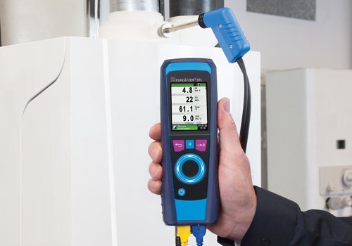

Pas wel op voor nep onderdelen in een gasketel.
Goed of goedkoop, het een of het ander.
Bij het vervangen van een rookgasventilator zou ik met klem willen
adviseren om de ketel daarna te controleren.
DUS rookgaszijdig afstellen/controleren gelijk na de montage!!!
  Op 1-12-2020 om 12:43, Con zei:
Vergroten
Helemaal mee eens!
In de praktijk zie ik ook regelmatig installateurs die 10 tot 12 ketels "poetsen"maar afstellen/controleren ho maar.
@ Matchless dus even opletten of de installateur iets in de trend van dit plaatje gaat doen.
