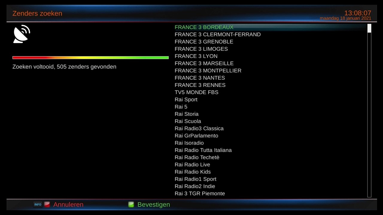

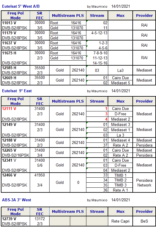

Sommige parameters op diverse TP's zijn  veranderd.
Hierbij de aangepaste gegevens.
feedhunting , a crazy hobby !
Net even gescand en  505 zenders gevonden

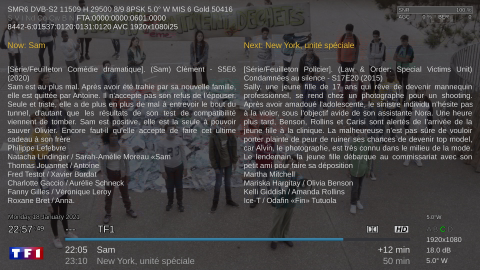

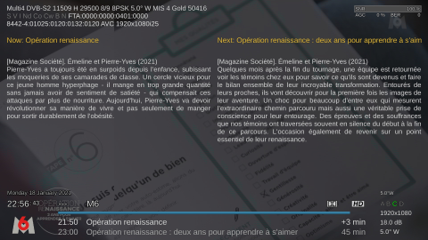

Ja, dat ben ik.
Je moet wel op de juiste manier scannen en voldoende signaal hebben.
Dus niet de Fransat frequenties, daarvoor heb je een smartcard nodig (mijn Fransatkaart werkte trouwens ook prima in die VU+).

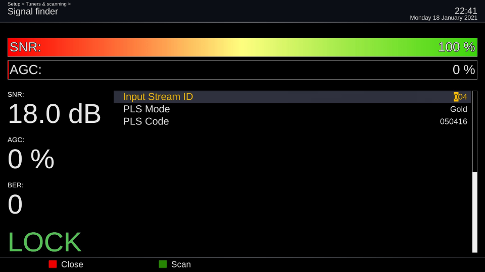

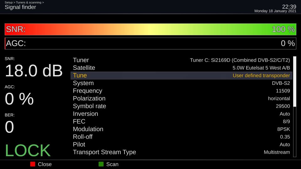

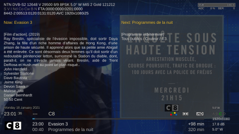

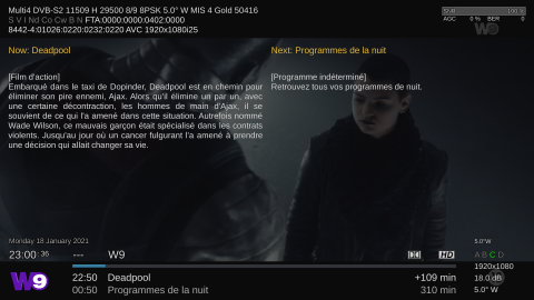

Als je de parameters invult bij de signaalzoeker, zie je aan het signaal of je ontvangst heb en de parameters juist heb, bijvoorbeeld:
En zoals je ziet staat Transport Stream Type op 'Multistream' en daardoor zijn er nog een paar parameters op de volgende pagina die je goed moet instellen:

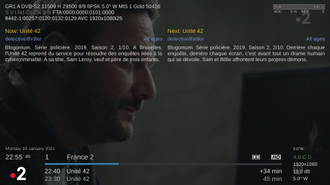

Als je bij Input Stream ID in plaats van 006 001 en 004 invult kan je drie keer scannen en heb je deze zenders, allemaal FTA en in HD:
https://www.lyngsat.com/muxes/Eutelsat-5-West-B_Transalpine_11509-H.html

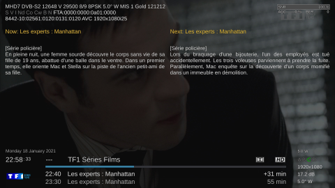

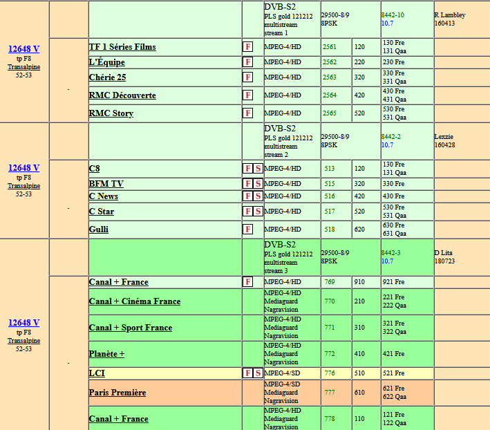

Dat zijn er dan al 13, de rest op 12648 V, maar dan vul je bij PLS Code 121212 in en stream ID's zijn 001, 002 en 003.
https://www.lyngsat.com/muxes/Eutelsat-5-West-B_Transalpine_12648-V.html
En weer 17 zenders (waarvan 5 gecodeerd), dus heb je totaal 25 zenders ongecodeerd zoals ze in Frankrijk ook op DVB-T zitten.
afbeelding.png.cd9caaf220d75b0a6c6b41262c14d817.pngafbeelding.png.895d740d8389538294b3ca7dfe46a6e2.pngafbeelding.png.05c1f738d31a1bb7ed4b139812d82fd5.pngafbeelding.png.cec9e9e439e94601325479f300765332.pngafbeelding.png.0ca26a09b379b95d0fc5a67f65d92493.pngafbeelding.png.028d1d7576d3d46aef792c6b63836f3e.png
Trouwens, Deadpool op W9 en CSI: NY op TF1 Séries Films waren met origineel audio (naast nasynchronisatie).

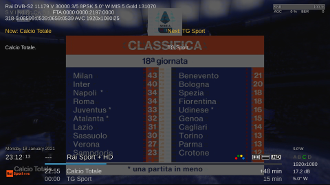

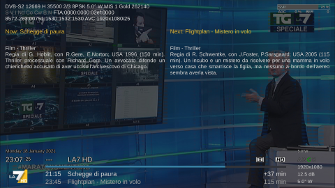

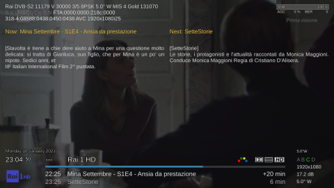

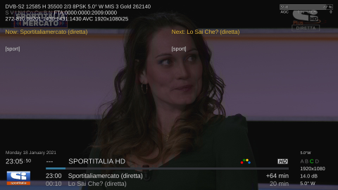

Daarnaast zitten er ook nog Italiaanse zenders in multistream op dezelfde satelliet en op Eutelsat 9B, maar de de Italy beam is lastig te ontvangen in Nederland.
afbeelding.png.9ae3312eca466429c94259534bad0d70.pngafbeelding.png.f7d2078c00c0734b2851cc1977bdfcc4.pngafbeelding.png.df51ca78790509e77b41161d7f08e3ed.pngafbeelding.png.31dd25d12ebec9219141a7dbdb7dcd1f.png

Dan moet je wel correcte informatie geven. De frequenties die he bij 5°W opgeeft zijn niet de Franse, maar de Italiaanse.
