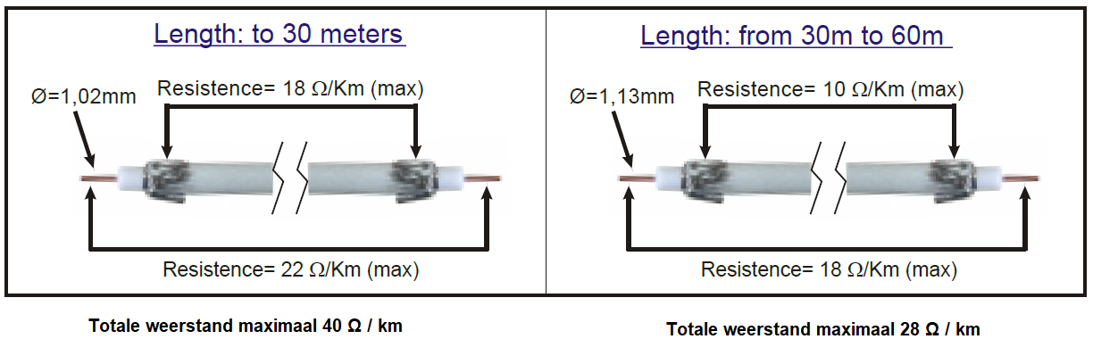

Een schotel van lichter materiaal is één, minder spanningsverlies in de coax is ook een factor. Kijk ook even hoeveel stroom je ontvanger maximaal kan leveren en wat de rotor gebruikt.
De schotel zo laag mogelijk aan de rotor ellenboog vergt ook minder vermogen .
