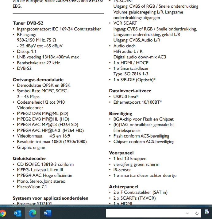

Sprietje Geplaatst: 27 februari 2021 Delen Geplaatst: 27 februari 2021 Nee, de Philips DSR-8121 ondersteunt géén Diseqc 1.1 Link naar reactie Delen op andere sites Meer opties om te delen...

Sprietje Geplaatst: 27 februari 2021 Delen Geplaatst: 27 februari 2021 Het klopt dat het in de technische gegevens staat maar het is niet waar dat de ontvanger over diseqc-1.1 beschikt. Deze ontvanger kan dus niet met een uncommitted switch overweg. Dat betekent dus dat je de twee losse lnb's niet kunt koppelen met de duo-lnb bij deze ontvanger. Link naar reactie Delen op andere sites Meer opties om te delen...
Saucer Geplaatst: 27 februari 2021 Auteur Delen Geplaatst: 27 februari 2021 (aangepast) Hallo Sprietje. Volgens de beschrijving die ik gedownload heb, wel. Zie hierboven. Wat betreft mijn vraag: ik heb het dus nog nog niet helemaal begrepen. Nog maar weer eens goed bestuderen,dus 27 februari 2021 aangepast door Saucer Link naar reactie Delen op andere sites Meer opties om te delen...
Saucer Geplaatst: 27 februari 2021 Auteur Delen Geplaatst: 27 februari 2021 Sprietje bedankt. Verkeerde voorlichting dus. Niet best. Dan is er maar één oplossing. Gewoon losse lnb's gebruiken. Ik was bezig alles te lezen over het onderwerp, maar ik begrijp het nog niet helemaal. Het is toch ingewikkelder dan ik dacht. Link naar reactie Delen op andere sites Meer opties om te delen...
