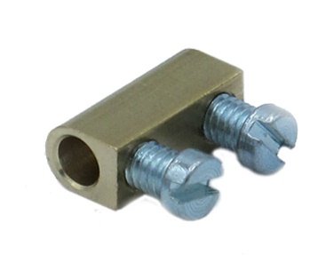

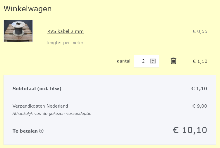

Sprietje Geplaatst: 28 februari 2021 Geplaatst: 28 februari 2021 (aangepast) Je kunt ook gewoon rvs staalkabel kopen. 2mm is sterk genoeg met een werklast van 46kg en een breeklast van 230 Kilo. Ga niet solderen, nergens voor nodig. Gebruik het messing binnenwerk van een kroonsteentje. Kroonsteentjes heb je in verschillende maten, voor dunne draad en dikke draad. Gebruik er eentje voor dunne draad. Een gaatje boren van 2,5mm in de arm en in de rand van de schotel, steek het kabeltje er doorheen en zet het vast met het binnenwerk van een kroonsteentje. Omdat er 2 schroefjes in zitten, kun je de draad extra goed vastklemmen. Ik heb het zelf ook zo gedaan. 28 februari 2021 aangepast door Sprietje

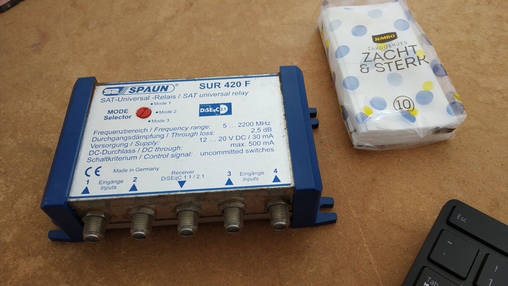

Tonskidutch Geplaatst: 28 februari 2021 Geplaatst: 28 februari 2021 (aangepast) 1 uur terug, Sprietje zei: maar voor 4 aansluitingen bijna niet te doen. uh bijna, bestaat niet of wel of niet. ik heb de onderstaande SUR 420 F op de Force Dmaster 1120 gehad met 2 losse single LNB's en een monoblock 28 februari 2021 aangepast door Tonskidutch 420 ipv 429 Ding Dang Dong Les Rita Mitsouko
Sprietje Geplaatst: 28 februari 2021 Geplaatst: 28 februari 2021 En die kun je met diseqc-1.0 aansturen met de beperkingen van de Philips DSR 8121?
Sprietje Geplaatst: 28 februari 2021 Geplaatst: 28 februari 2021 (aangepast) Zou jij dan even het schema kunnen tonen hoe je met een quad-monoblock en 2 losse quad-lnb's vier aansluitingen kunt realiseren zonder gebruik te maken van diseqc-1,1? Dan moet je ook nog 4 splitters gaan gebruiken naast de vier 4/1 diseqc-switches. 28 februari 2021 aangepast door Sprietje

Sprietje Geplaatst: 28 februari 2021 Geplaatst: 28 februari 2021 En kan de Philips DSR-8121 met 22 kHz toon of met tone Brust overweg?
Tonskidutch Geplaatst: 28 februari 2021 Geplaatst: 28 februari 2021 (aangepast) als er in de specificatie bandschakelaar 22 kHz staat wel ja als we het over tone burst hebben en niet tone brust 28 februari 2021 aangepast door Tonskidutch wijzig altijd als je een typefout maakt Ding Dang Dong Les Rita Mitsouko
Sprietje Geplaatst: 28 februari 2021 Geplaatst: 28 februari 2021 Nee, dat staat niet in de specificaties zoals je ook al kunt verwachten bij de simpele Philips ontvanger. Dus voor Saucer geen optie.
Tonskidutch Geplaatst: 28 februari 2021 Geplaatst: 28 februari 2021 Als toneburst van 22kHz niet het minimum is dat een oude receiver moet kunnen leveren dan weet ik het ook niet meer! Daar ik er wel van uitging dat de specs van Saucer recente en correcte specs zijn. En de Diseqc versie van een switch ook backward compatible is. Heb jij de echte specificaties van die Philips DSR-8121 dan ergens liggen? 1 Ding Dang Dong Les Rita Mitsouko
Sprietje Geplaatst: 28 februari 2021 Geplaatst: 28 februari 2021 Ik heb geen andere specificaties dan al geplaatst zijn en daarvan weet ik dat de vermelding diseqc-1.1 niet klopt. Het is slechts diseqc-1.0.
