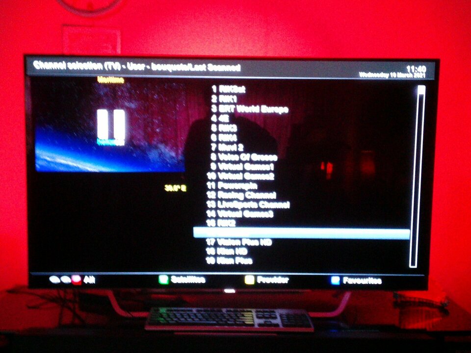

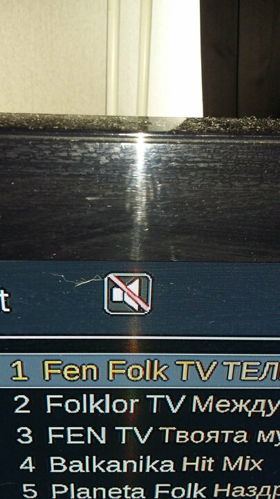

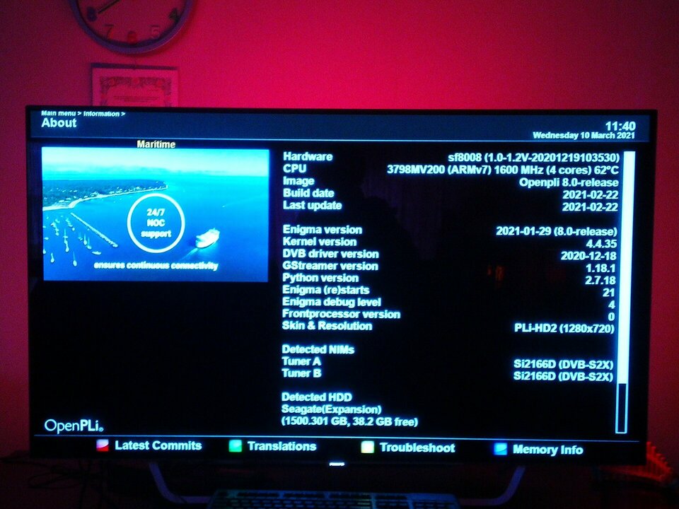

net hellassat ingescand en op de zenders '' fen folkt tv'' en ''folklor tv'' en ''fen tv'' en ''balkanika'' en ''planeta folk'' het beeld van maritime tv, terwijl dit op mijn andere ontvangers niet zo is.
Net opnieuw opgestart, kanalen opnieuw ingescand en zenders wissen aangevinkt, maar toch weer hetzelfde probleem.

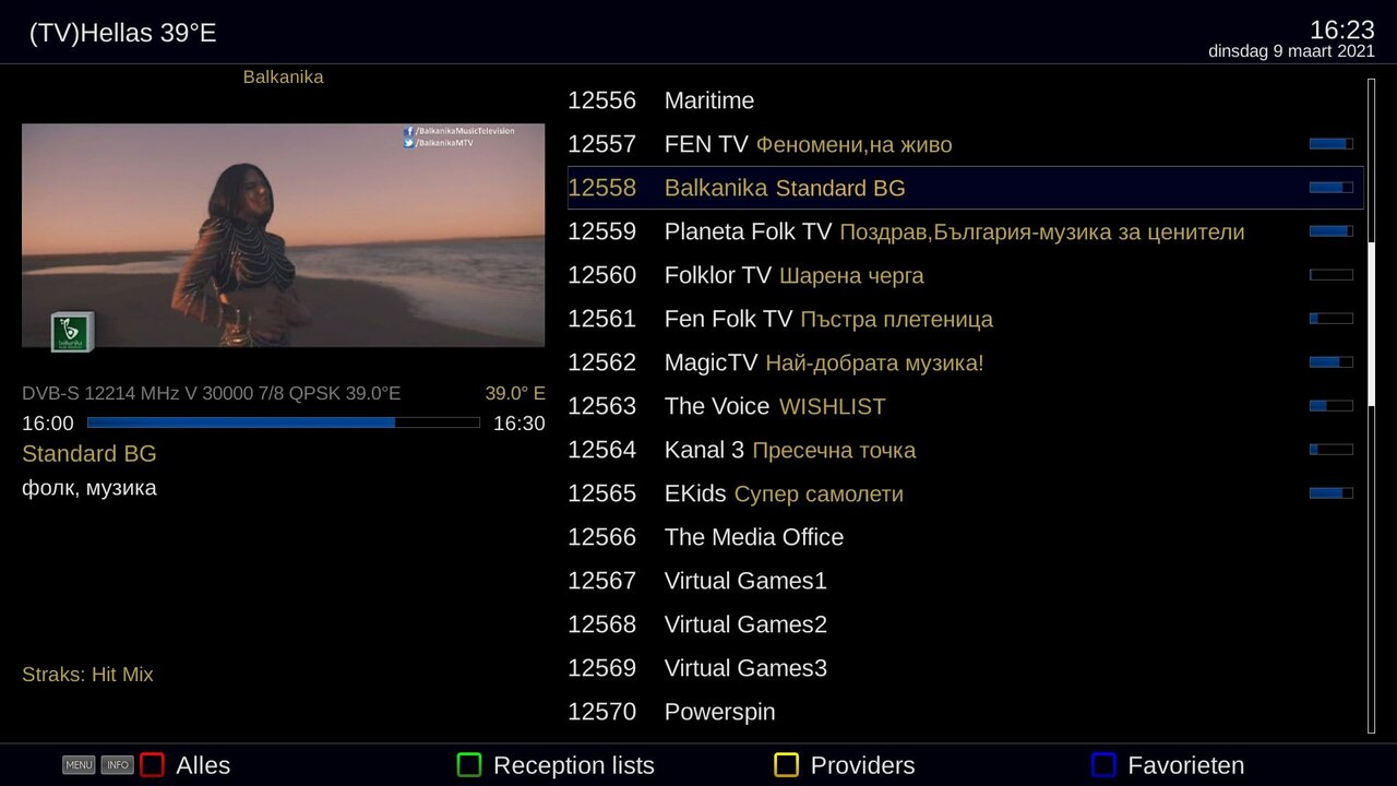

handmatig op de transponder van  '' fen folkt tv'' en ''folklor tv'' en ''fen tv'' en ''balkanika'' en ''planeta folk'' gezocht en in het boeket gezet en dan gaat het goed, maar zodra ik de zender maritime inscan gaat het mis op '' fen folkt tv'' en ''folklor tv'' en ''fen tv'' en ''balkanika'' en ''planeta folk'' dan krijg ik daar alleen het beeld van maritime op.

nee die lijst erin gezet en hellas gescand maar de zenders  '' fen folkt tv'' en ''folklor tv'' en ''fen tv'' en ''balkanika'' en ''planeta folk''  geven allemaal het beeld van maritime, als ik handmatig de transponder van  '' fen folkt tv'' en ''folklor tv'' en ''fen tv'' en ''balkanika'' en ''planeta folk''  scan gaat het wel goed, maar gooi ik er daarna weer een scan overheen dan geven  '' fen folkt tv'' en ''folklor tv'' en ''fen tv'' en ''balkanika'' en ''planeta folk'' weer hetzelfde beeld als maritime, vreemd toch?

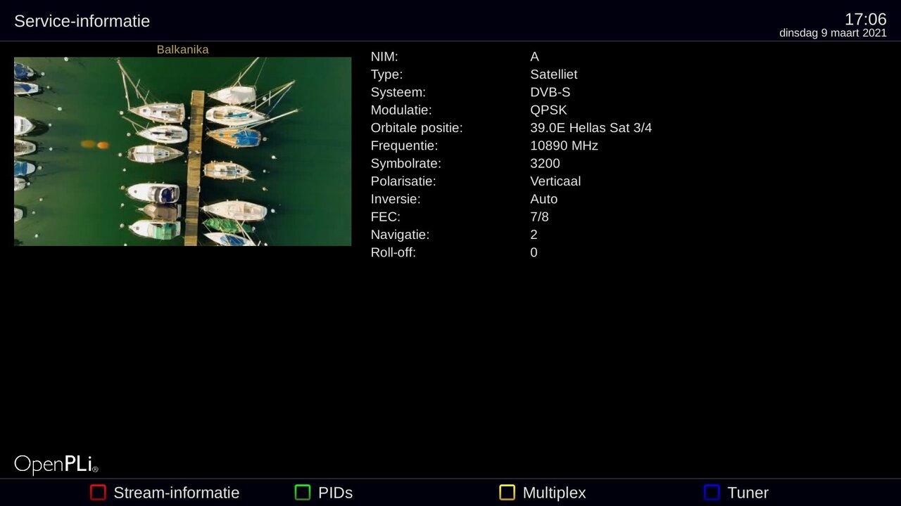

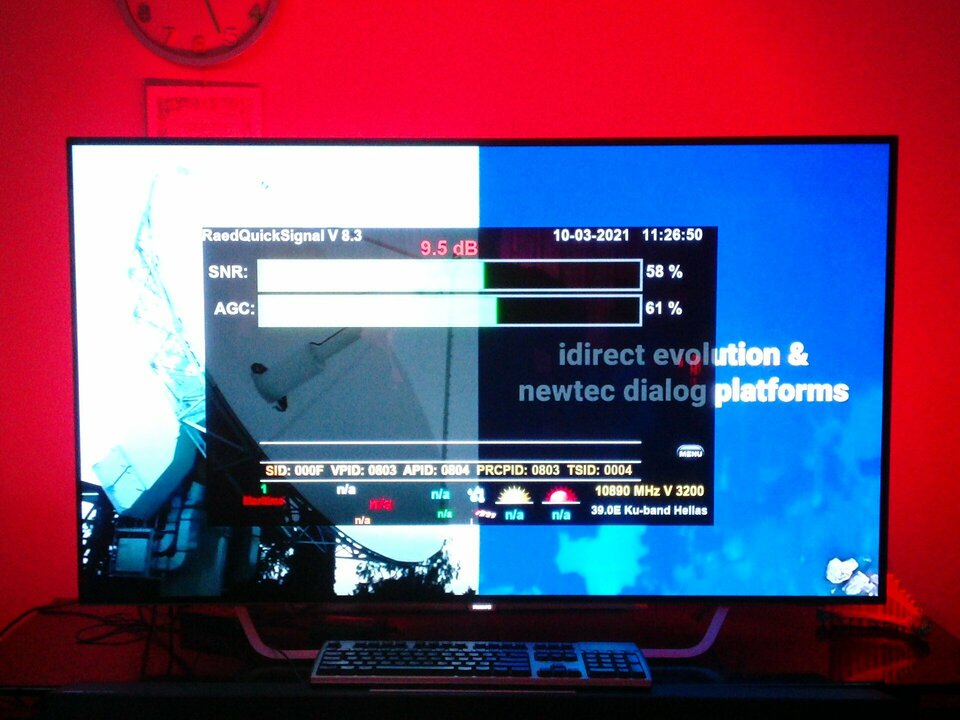

Je scant handmatig op de 10890 V 3200 op Hellas Sat4  (Promo Kanaal) en dan krijg je inderdaad het beeld van Maritime op je aangegeven zenders ( zie screenshot ).
Maar dat gaat op iedere ontvanger zo zijn , bij mij bvb op de Edison OS Mio 4K ook.
San even de zenders in op 12213 V 30000 op Hellas Sat3 dan heb je wel beeld. Kan zijn dat deze TP niet in je lijst staat dus handmatig toevoegen dan.

dat heb ik dus gedaan en de zender maritime eruit gegooit, zodra ik deze in de lijst zet gaat ie raar doen, mijn andere ontvangers hebben dit probleem niet, ik loop met die octagon steeds tegen vreemdere problemen aan, de transponderlijst is wel goed want als ik zonder blindscan scan dan vind hij ook deze zenders.
