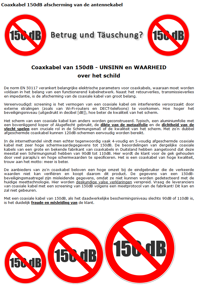

Sprietje Geplaatst: 23 maart 2021 Geplaatst: 23 maart 2021 (aangepast) Je plaats weer een totaal misplaatste opmerking over mij en daar heb je al eens een waarschuwing voor gekregen. Ik heb nooit beweert dat coaxkabels een zo hoog mogelijke afscherming moeten hebben. Laat maar zien waar ik dat geschreven heb. Afschermingsklasse A+ is prima om te voorkomen dat je eventueel last zou kunnen krijgen van storing. Ik heb meerdere keren deze afbeelding op dit forum geplaatst van de totale onzin en bedrog van 4- of 5-voudige afscherming. En bij A+ is de norm 85dB tussen 1-2 GHz en 95dB tussen 1-2 GHz. Zie ook hier: 23 maart 2021 aangepast door Sprietje schrijffout

Drs. IJzerbout Geplaatst: 23 maart 2021 Auteur Geplaatst: 23 maart 2021 (aangepast) Ik heb nooit beweert dat coaxkabels een zo hoog mogelijke afscherming moeten hebben. Laat maar zien waar ik dat geschreven heb Hier misschien? Tja, laat die 1-2 GHz-frequentie die die radar gebruikt nu net ook het frequentiegebied zijn die gebruikt wordt in de coaxkabel bij satellietontvangst. Die loopt van 0,95 tot 2,15 GHz. Je zult enorm goed moeten opletten dat alle onderdelen optimaal zijn afgeschermd zoals coaxkabel met een minimale afscherming van 120dB, misschien nog wel een stuk meer. In: Het ging mij er eigenlijk om, duidelijk te maken dat de kwaliteit van de toegepaste coax vaak voor overdreven belangrijk gehouden wordt. Het L band signaal heeft een dermate hoog niveau (zeker bij de LNC´s die nu op de markt zijn) en tergelijkertijd extreem robust wat betreft de modulatie/error correctie, dat storing van buitenaf in de praktijk eigenlijk uitgesloten kan worden. En ik geef toe dat ik je wat uit de tent wilde lokken, waarvoor mijn excuses. 😀 23 maart 2021 aangepast door Drs. IJzerbout “On ne voit bien qu´avec le cœur. L´essentiel est invisible pour les yeux”.

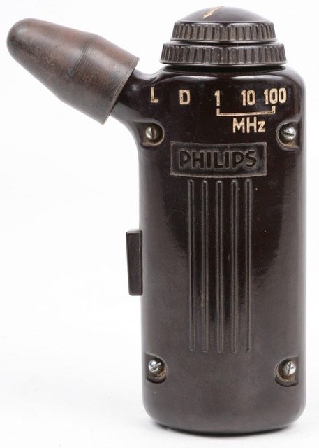

Drs. IJzerbout Geplaatst: 24 maart 2021 Auteur Geplaatst: 24 maart 2021 Philips had al heel lang geleden in de gaten dat storing van buitenaf tot problemen kan raken en brachten iets op de markt dat zeker gezien de jaren 50 zijn tijd ver vooruit was. De foto ervan hieronder: “On ne voit bien qu´avec le cœur. L´essentiel est invisible pour les yeux”.
