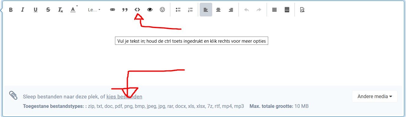

Tonskidutch Geplaatst: 29 maart 2021 Geplaatst: 29 maart 2021 ofwel je gebruikt tijdens het schrijven <> = code ofwel je plaatst de oscam bestanden in je bericht via kies bestanden middels DCC_E2.exe kun je gewoon die bestanden op de Vu+ vinden onder etc/tuxbox of je maakt een of meerdere screenshot(s) van het oscam webinterface Dotyku Motyl Beata Przysbytek

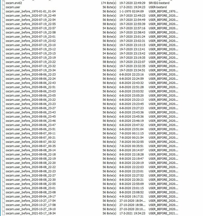

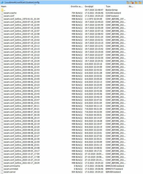

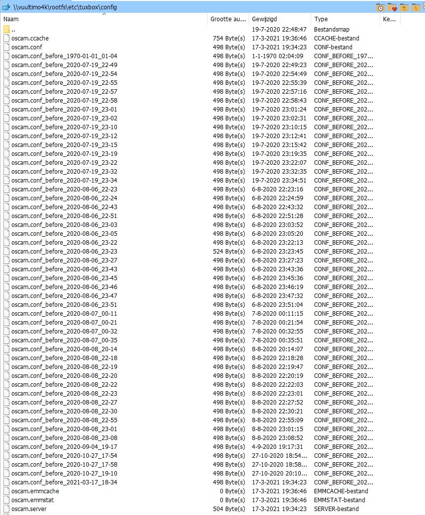

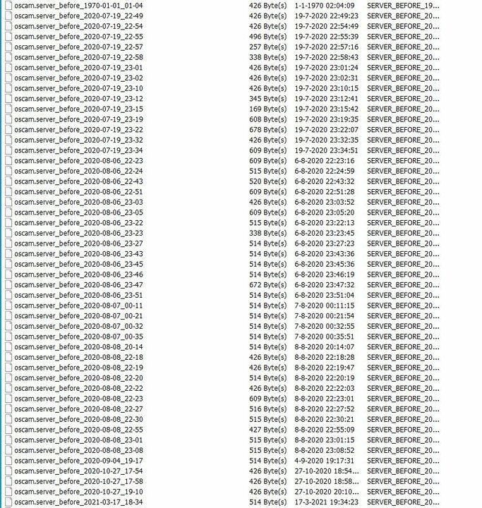

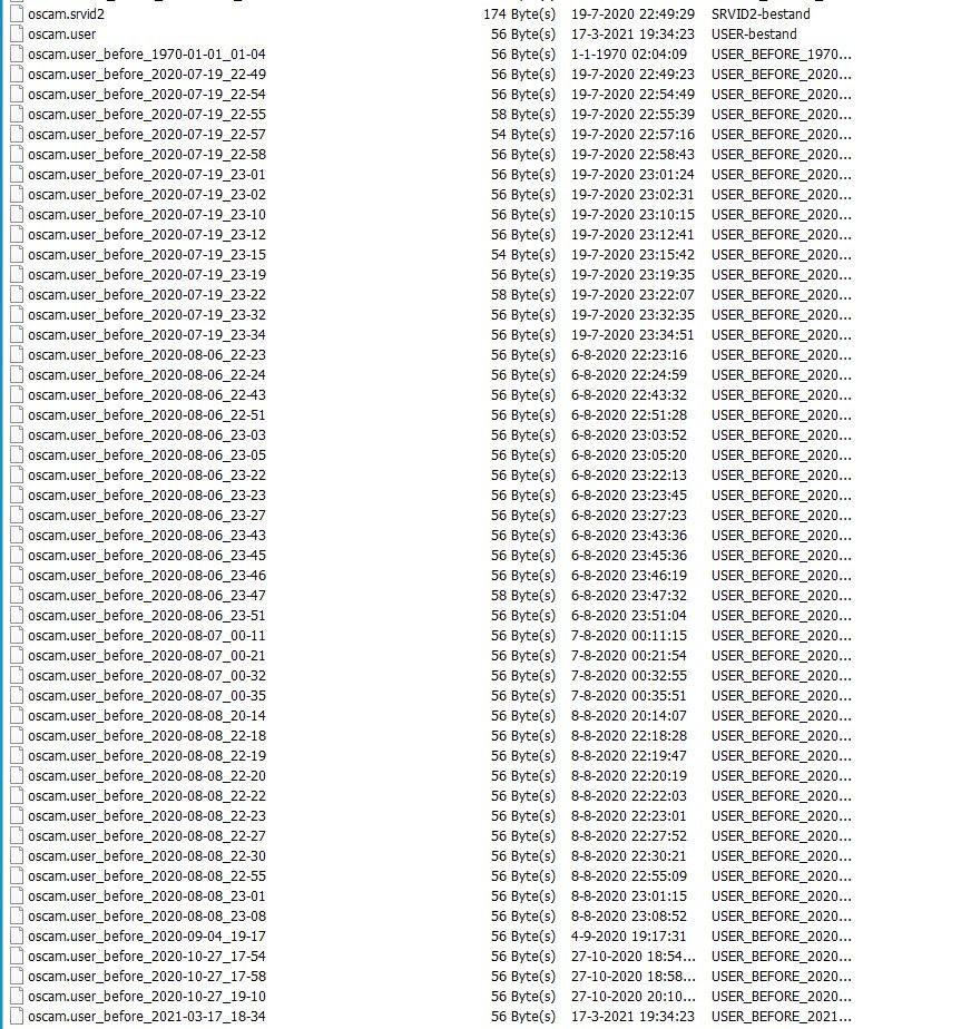

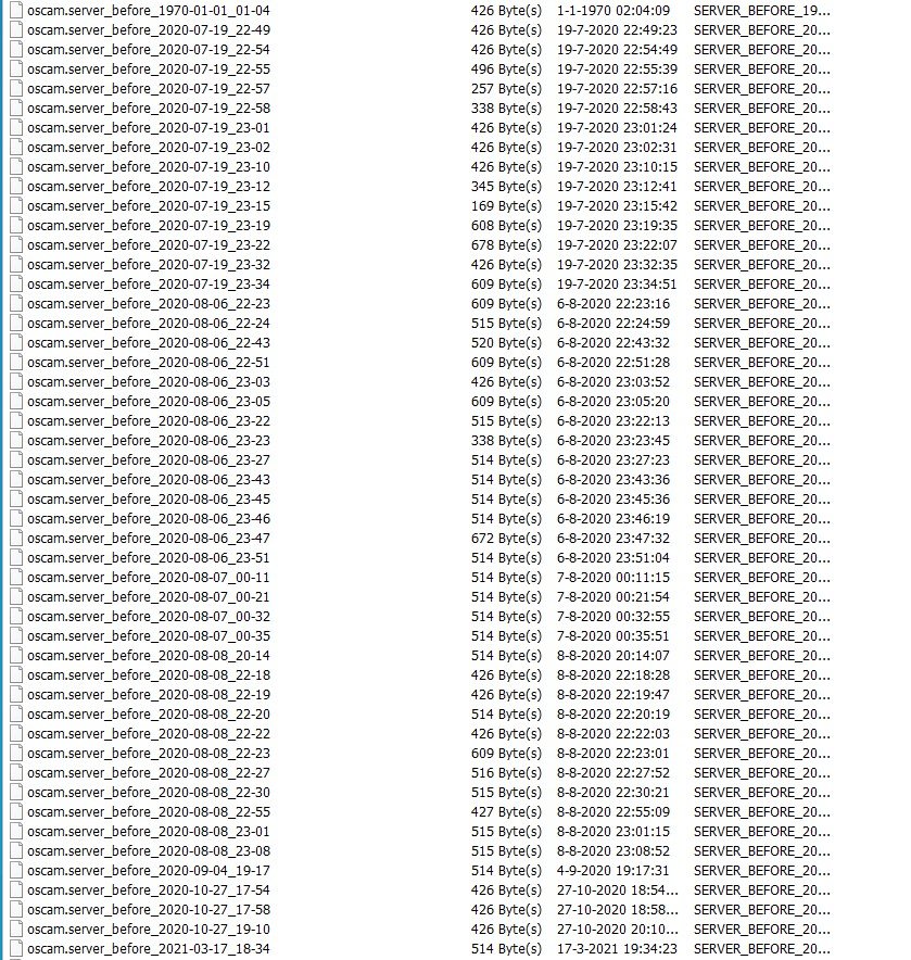

antonofje Geplaatst: 29 maart 2021 Auteur Geplaatst: 29 maart 2021 Hierbij 3 screenshots van de map config Vriendelijke groeten
Alex1970 Geplaatst: 29 maart 2021 Geplaatst: 29 maart 2021 Doe maar alleen oscam.conf oscam.server oscam.user graag. Dreambox DM920: 2x Triple tuner (2x DVB-S2X multistream + DVB-C/T2) OpenPLi 9 Xtrend ET10000: 1x DVB-S2, 2x DVB-C/T2, IPTV OpenPLi 9 VU+ Duo / Dreambox DM800 / TBS 5925 Channel Master 180cm offset: 39.0°E-37.6°W, Channel Master 120cm offset: 23.5°E-8°W SAB 97 schotel 45.1°E-60°E, 80cm vast: 28.2°E/23.5°E/19.2°E/13°E | DVB-T/DAB: VHFIII/UHF combi-antenne op zolder.
