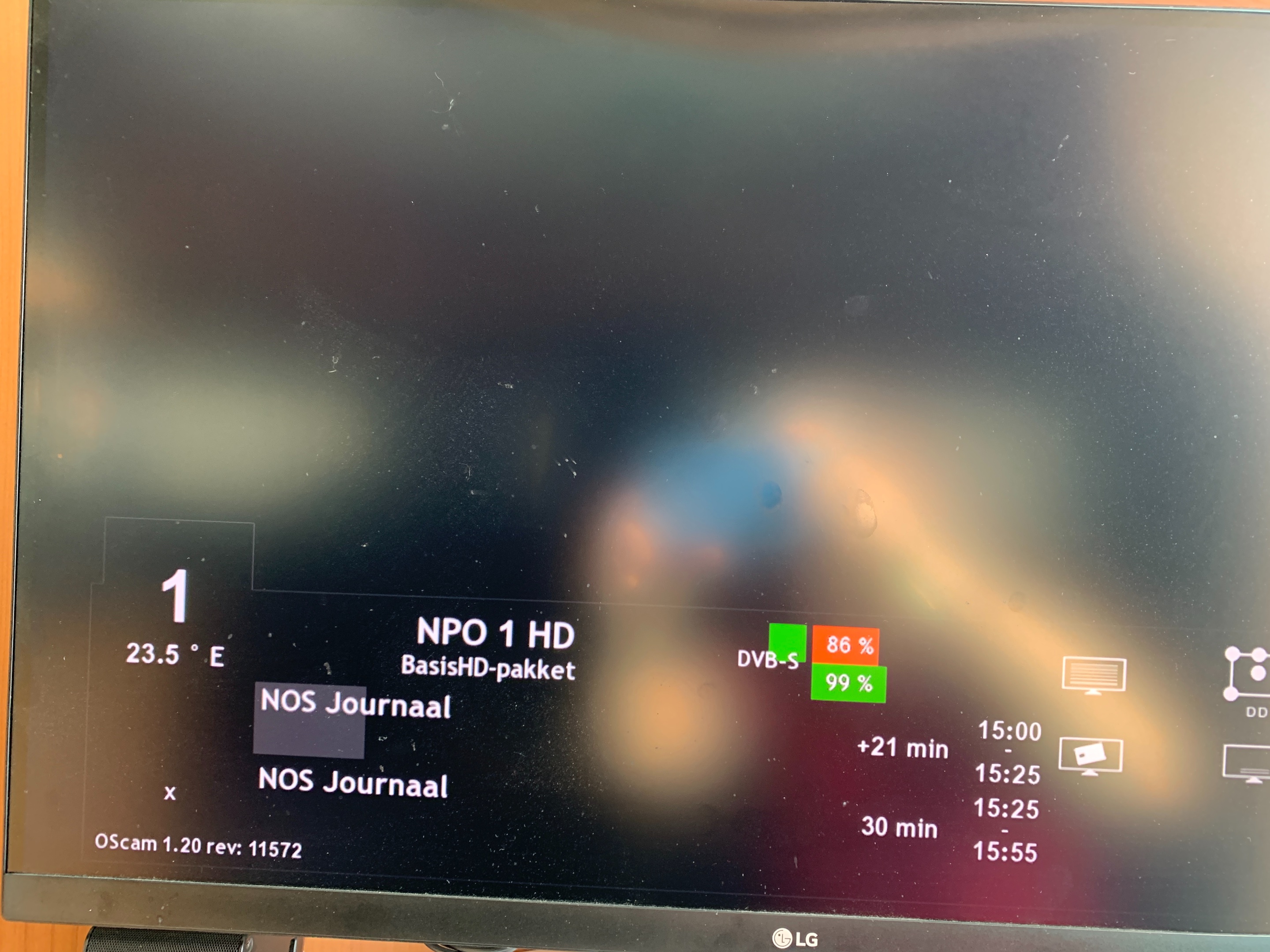

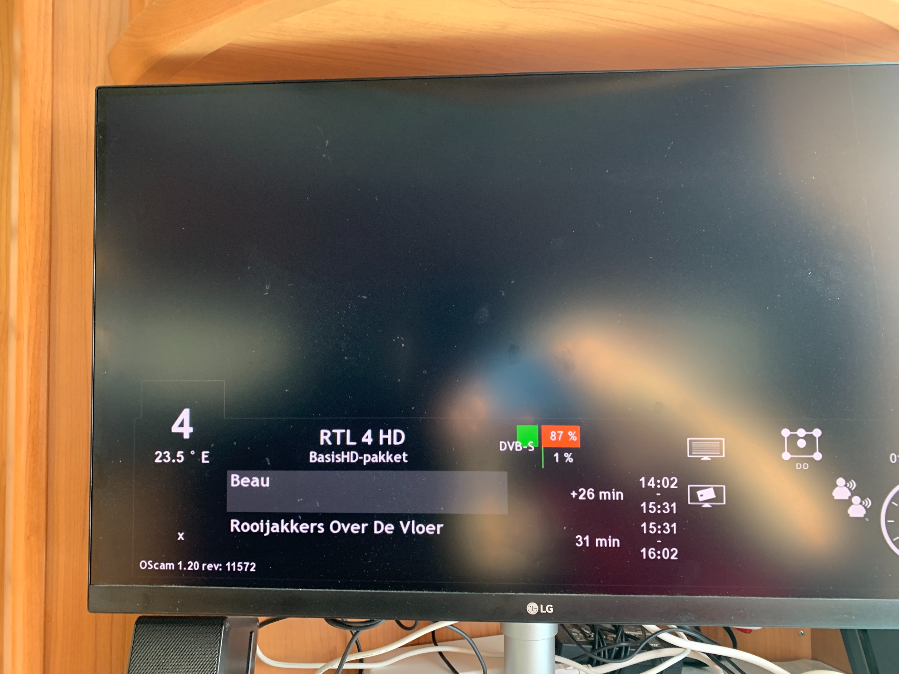

Zo ziet het in de praktijk uit, zie foto’s.

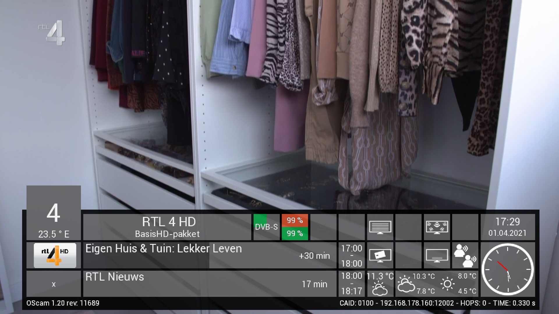

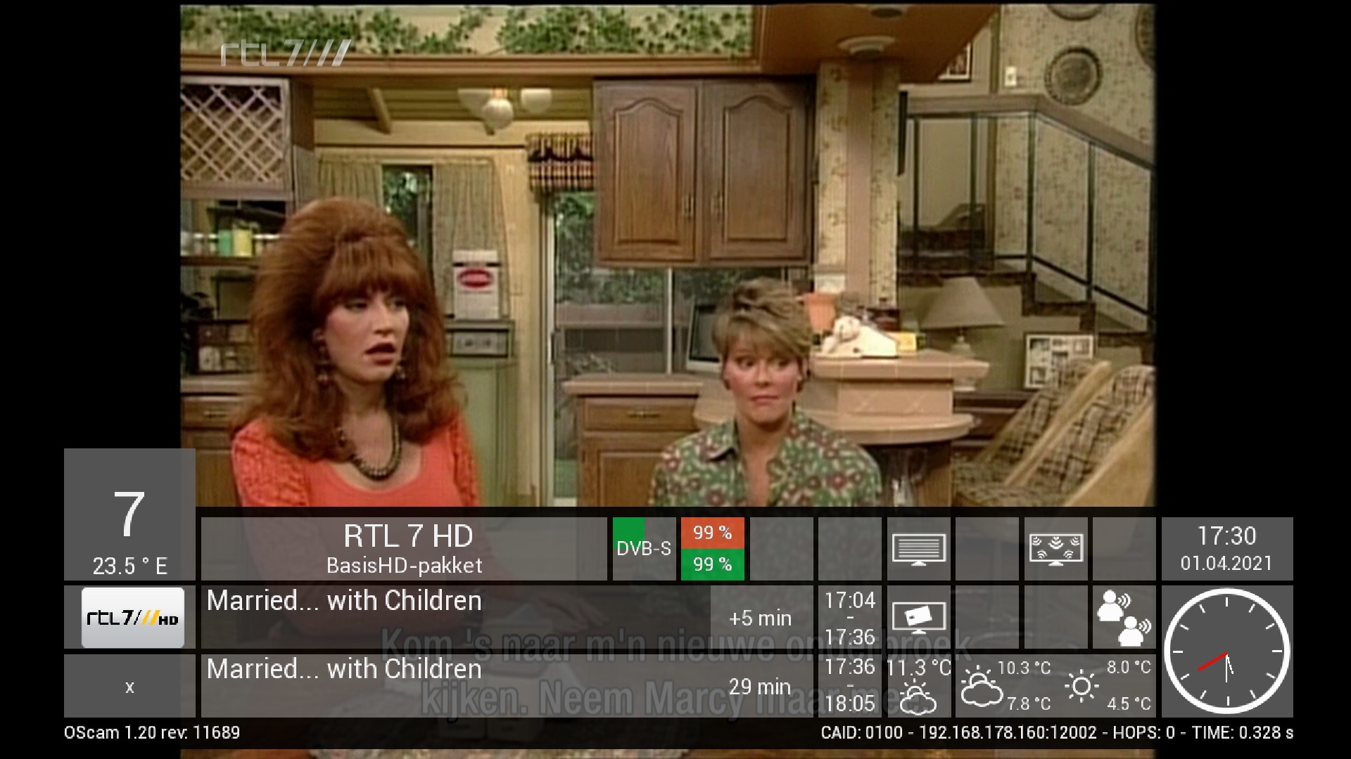

Vreemd... VU+Zero4K op de slaapkamer, VTi 15.0...
Zie wel verschillen in de skin... Heb zelf ook Atile HD (pro)

Raar probleem, moet idd in de skin zitten. Normaal is 100 de max.
Als je een uitlezing zou hebben in dB komt 100% overeen met 16 dB, die waarde kan wel verder oplopen.
Zoals je ziet gebruik ik VTI en daar kan de displaywaarde niet hoger dan 99% weergegeven.
Met VTI kun je de waarde niet in dB weergeven zoals bij OpenPli.
Zo net heb ik op de LNB een natte doek gelegd en toen werd de waarde bij de zender die eerst 1% liet zien 92%.
Dus de waarde is correct maar de weergave niet.
