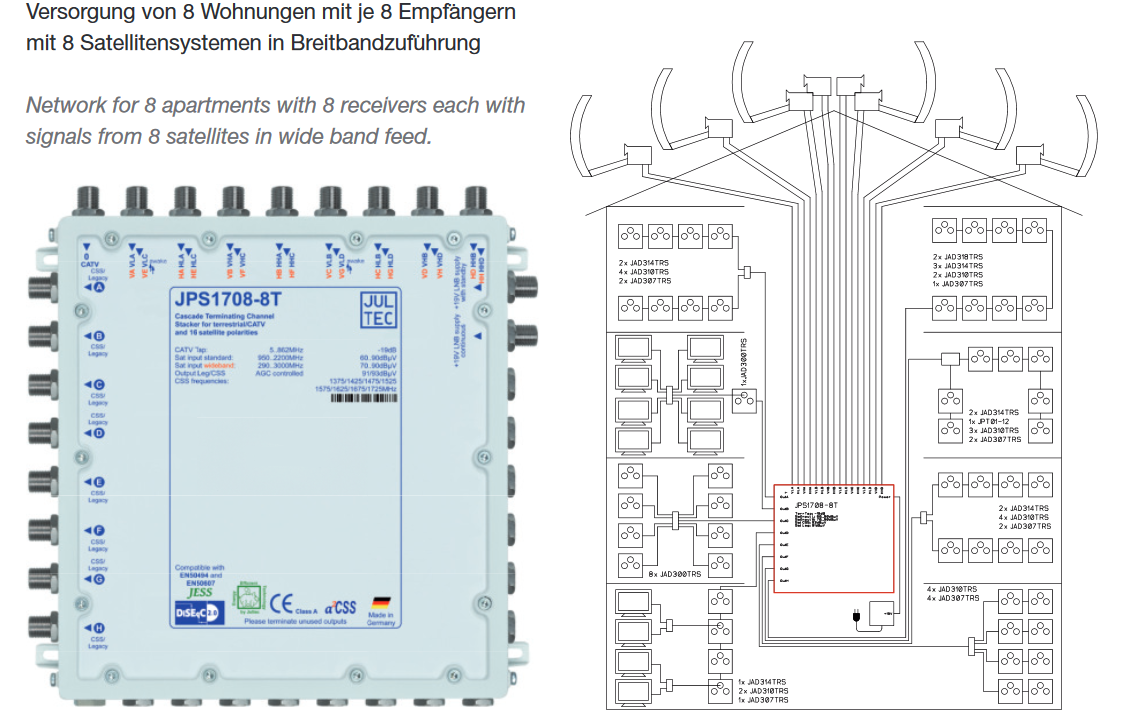

Ook vind ik geen oplossingen bij Unicable voor meer dan 4 satellieten.  Bestaat dat niet voor (bijna) consumentenprijs) en wat is het alternatief om naast de 4sats op Unicable extra satellieten toe te voegen waarbij een aantal sats natuurlijk afvalt vanwege de brede wideband LNB koppen.
20 minuten geleden, Sprietje zei:
8 Satellieten met Unicable is mogelijk, zie bijlage, maar daar hangt wel een prijskaartje aan.
Ja, voor geld (ik zie 1599 euri's) is veel te koop....  Dat was de reden voor de extra opmerking "voor (bijna) consumentenprijs".  En "nee, dat kan niet eenvoudig" is denk ik ook een geldig antwoord - in dit geval misschien wel het enig juiste antwoord?
