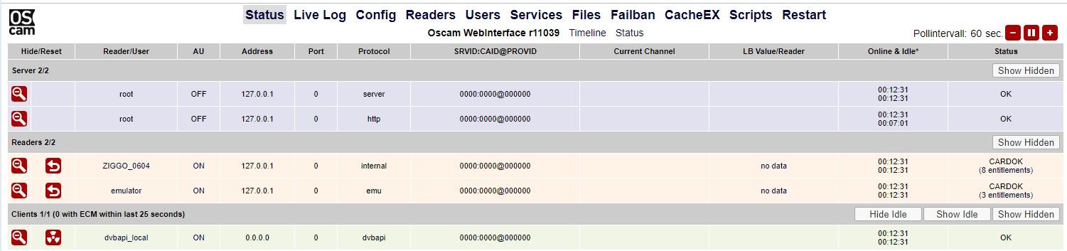

Fijn hè, zo'n EMU versie... Zet de EMU uit of gebruik een normale OScam..
Verder is het handig om een log te tonen waar daadwerkelijk geprobeerd word te decoderen...
Haal die regel Services=Ziggo eens weg... Heb je überhaubt een service van Ziggo ingesteld? En zo ja Welke?
aangepast door Mimisiku
Ik heb de services regel verwijderd en vervolgens oscam opnieuw opgestart. Ik heb via de web interface de emulator uitgeschakeld en het lijkt zowaar te werken, met een maar.......
Na drie keer zappen loopt de heleboel vast en reageert de box nergens meer op. De enige manier om wat te kunnen doen is dan de power switch op de achterkant van de box gebruiken. Maar dan staat die emulator weer aan.  Deze emulator wordt bij het herstarten van het systeem toegevoegd aan de oscam.server file.
Ik hen nu beeld op de gecodeerde kanalen, maar zoals gezegd, de boel loopt vast.  ik heb opnieuw de logfile toegevoegd en je ziet nu ook daadwerkelijk

De versie OSCam die is geïnstalleerd (r11039) is nogal oud.
Welk image heb je geïnstalleerd?
Waar heb je deze OSCam van geïnstalleerd?
aangepast door Alex1970

Die EMU versie is niet nodig voor Ziggo. Gewoon de normale installeren... De 11603 werkt prima met Irdeto.

11603 en 11039 is nogal een verschil.
Ik heb ook zo m'n twijfels of oscam dan wel uit de feed geïnstalleerd is.
Dan kan dat gelijk de vastlopers verklaren.

Om bij het begin te beginnen; dit zijn de gegevens van de box;
Vu+ Duo 4K se
image : VTi 15.0.0, kernel 4.1.45-1.17
Oscam is geinstalleerd via het VTi menu, VTi Paneel->VTi software beheer-> Softcams
En hier ben ik er in gestonken, blindelings aangenomen dat de bovenste in de lijst de meest recente versie zou zijn, terwijl het dus de oudste versie is,
OOPS, ðŸ˜±
Heb de oude softcam verwijderd en de meeste recente versie van de lijst geinstalleerd. oscam_1.20.11682
