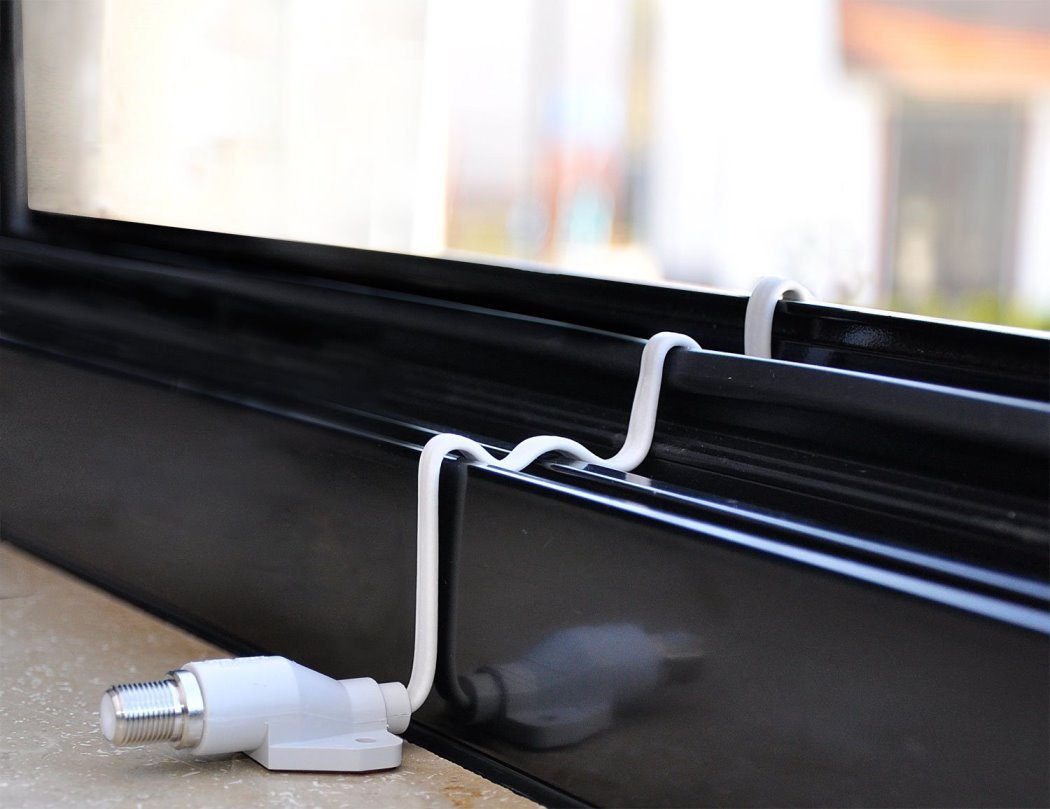

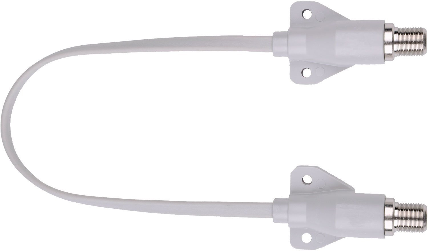

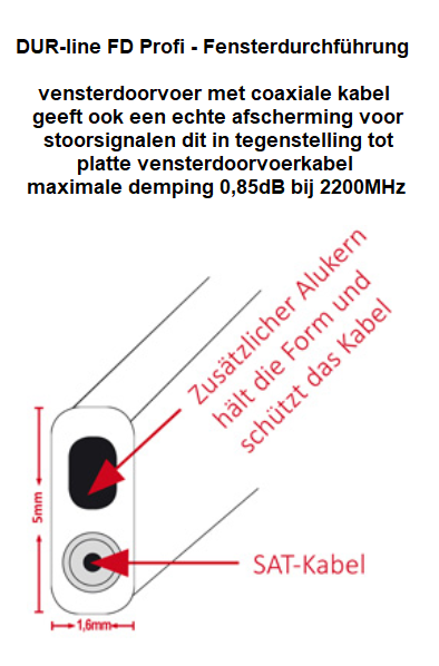

Sprietje Geplaatst: 25 mei 2021 Geplaatst: 25 mei 2021 Beste kasperl Mooi dat je die Selfsat H50DCSS gevonden hebt. Ik kende hem nog niet. Selfsat blijft innoveren en komt telkens weer met wat nieuws. Tja, dat is precies de antenne waarmee je slechts 1 raamdoorvoerkabel en coaxkabel nodig hebt en waar je tot 24 tuners op kunt aansluiten. Wat betreft OpenPLI kan ik je geen antwoord geven. Er zijn mensen die daar meer verstand van hebben. Wat betreft de raamdoorvoer het volgende. Raamdoorvoeren zijn bijna altijd een zwak punt wat betreft storingen. De meeste raamdoorvoeren zijn niet afgeschermd en ontvangen daardoor makkelijk storingen en geven veel verlies. Dat komt omdat de draden gewoon naast elkaar lopen en niet coaxiaal zijn. Er is echter een merk raamdoorvoer dat wel gebruik maakt van coaxiale kabel en dat is DUR-line Profi, zie de bijlages. Ik adviseer je om deze te gebruiken.

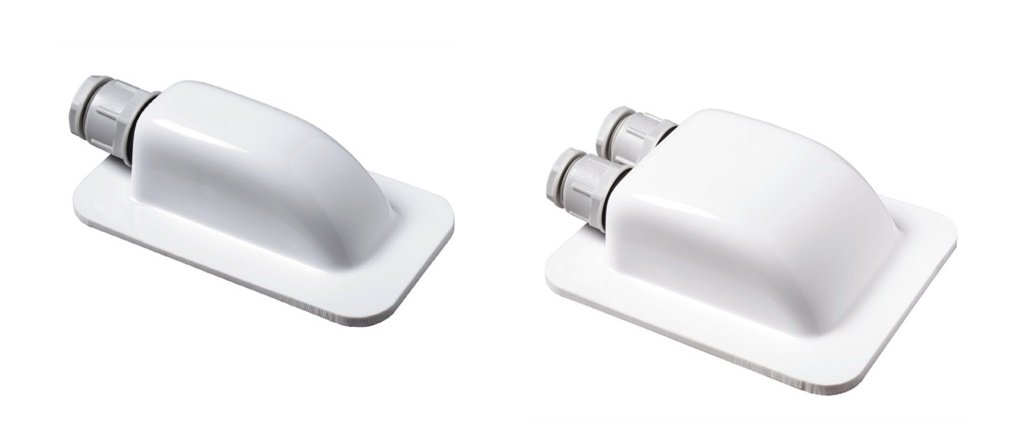

Sprietje Geplaatst: 25 mei 2021 Geplaatst: 25 mei 2021 (aangepast) Of zo'n waterdichte kabeldoorvoer voor één of twee kabels die je met siliconenkit op het kozijn vast kit. 25 mei 2021 aangepast door Sprietje
