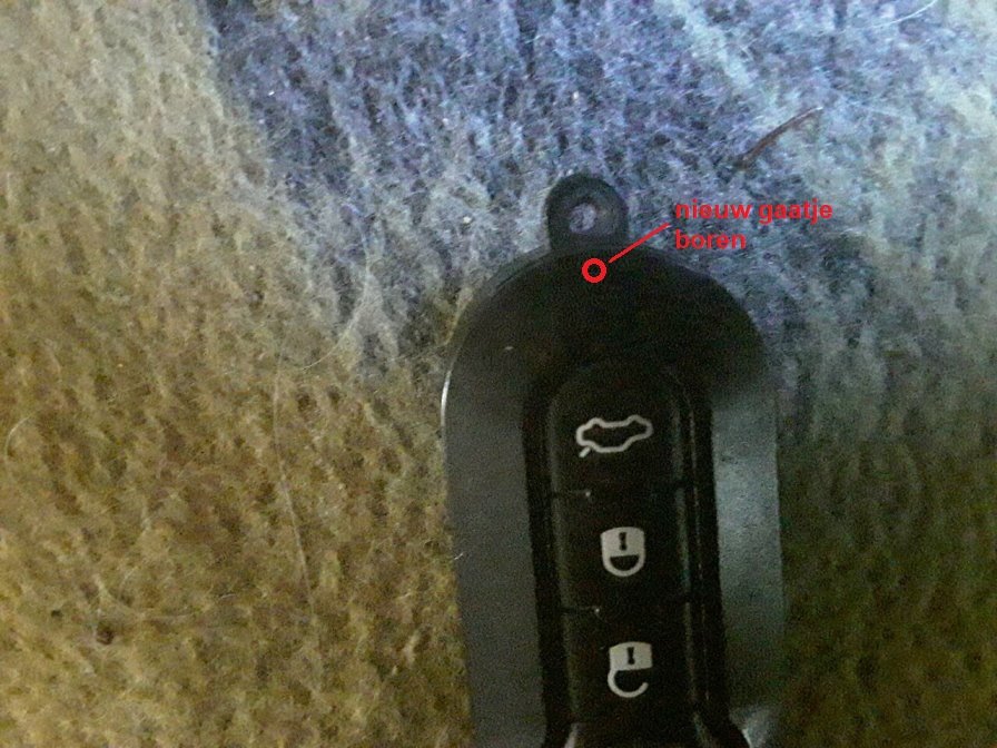

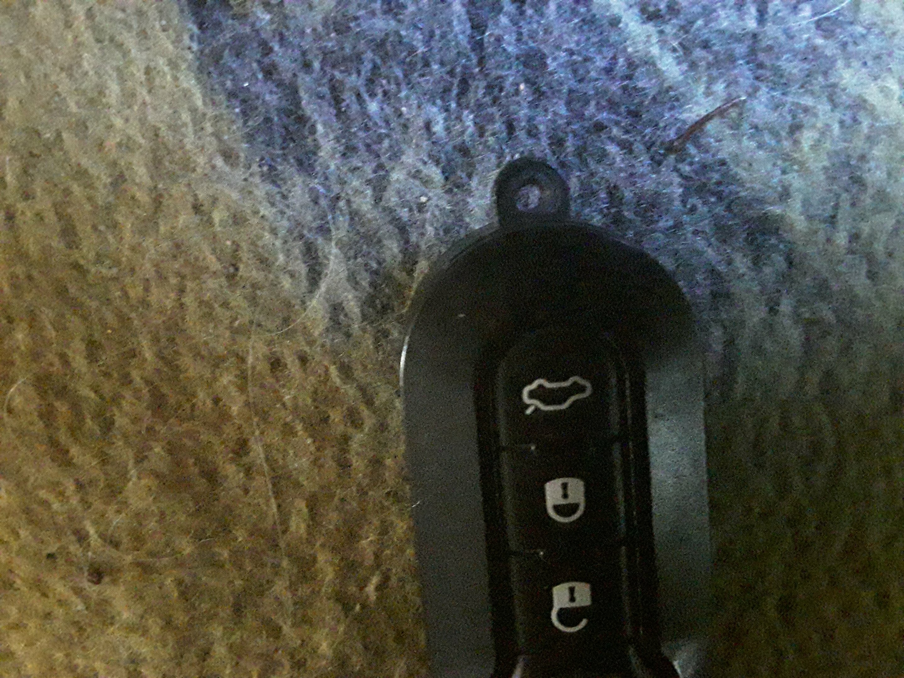

Hallo, het sleutelringetje van mijn autosleutel is kapot, daardoor gaat de metalen sleutelring er soms van af.iemand suggesties om dit te repareren?

Even zoeken en een vervangende behuizing kopen, elektronica en sleutel even omzetten en klaar ben je voor meestal nog geen 15 euro ipv. de 150 euro die je garage rekent.
2 dingen kun je doen:
-  10 sec lijm.  ontvetten, schoonmaken en druppeltje ertussen.
-  even samen smelten met een warme soldeerbout, mooi maken met een vijltje.

Maak de afstandsbediening even open en kijk of er binnenin ruimte is om een nieuw gaatje te boren.
Ik heb dat eerder zo ook gedaan met een andere afstandsbediening. Tja, als er elektronica in de weg zit gaat het niet.
Voor m'n Peut heb ik via de garage een nieuwe ombouw besteld. Kostte me ook iets van 15 € en de man aan de balie zette de spullen even voor me om.
Heb het leeuwtje uit de oude gehaald en met een dremel de vatting in de nieuwe gemaakt en hem erin gelijmd. De man vond dat erg leuk.
