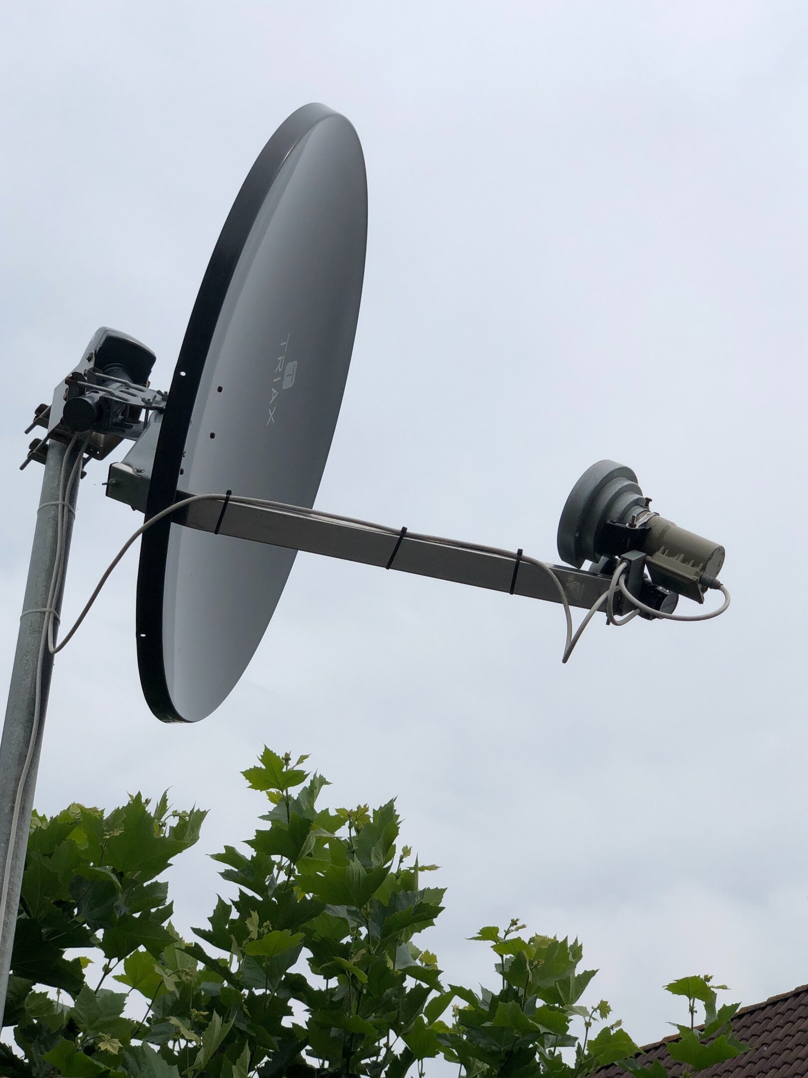

duitsland Geplaatst: 24 juli 2021 Geplaatst: 24 juli 2021 Dit is mijn configuratie. KU lnb in het midden, en de C band lnb ernaast. Ontvangst op KU blijft het zelfde, en ontvangst op C band is voor mijn type schotel best erg leuk. Toch blijft mijn primair ontvangst KU band. C band ontvangst is leuk om ernaast te hebben. Dreambox 920UHD FBC kabel tuner en 2 interne Sat tuners. SSD 500GB Triax 110cm met een Homemade C/KU band LNBF draaibaar tussen 80,0 oost en 67,0 west. Triax 78cm vast met CDS Triple lnb.

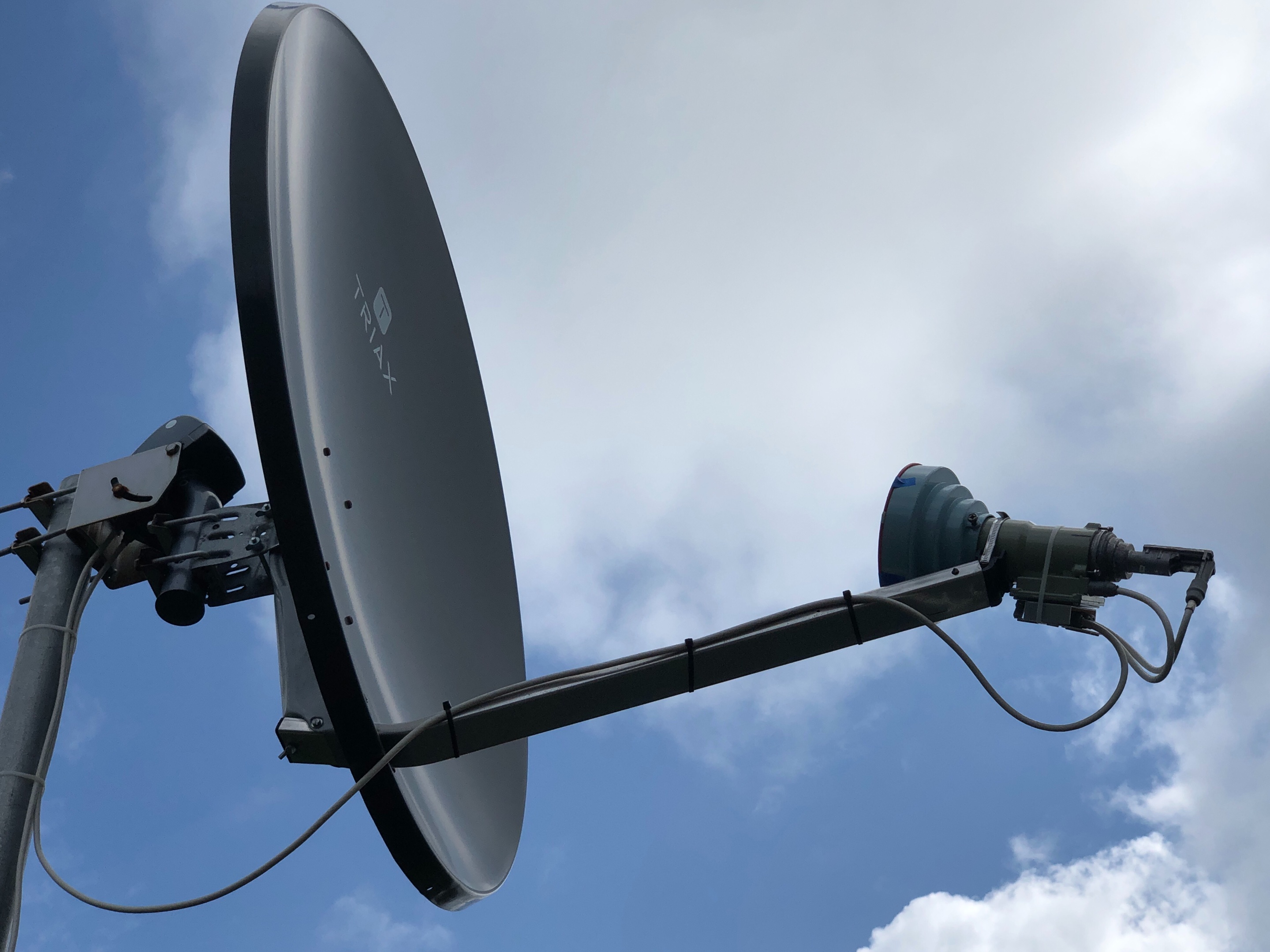

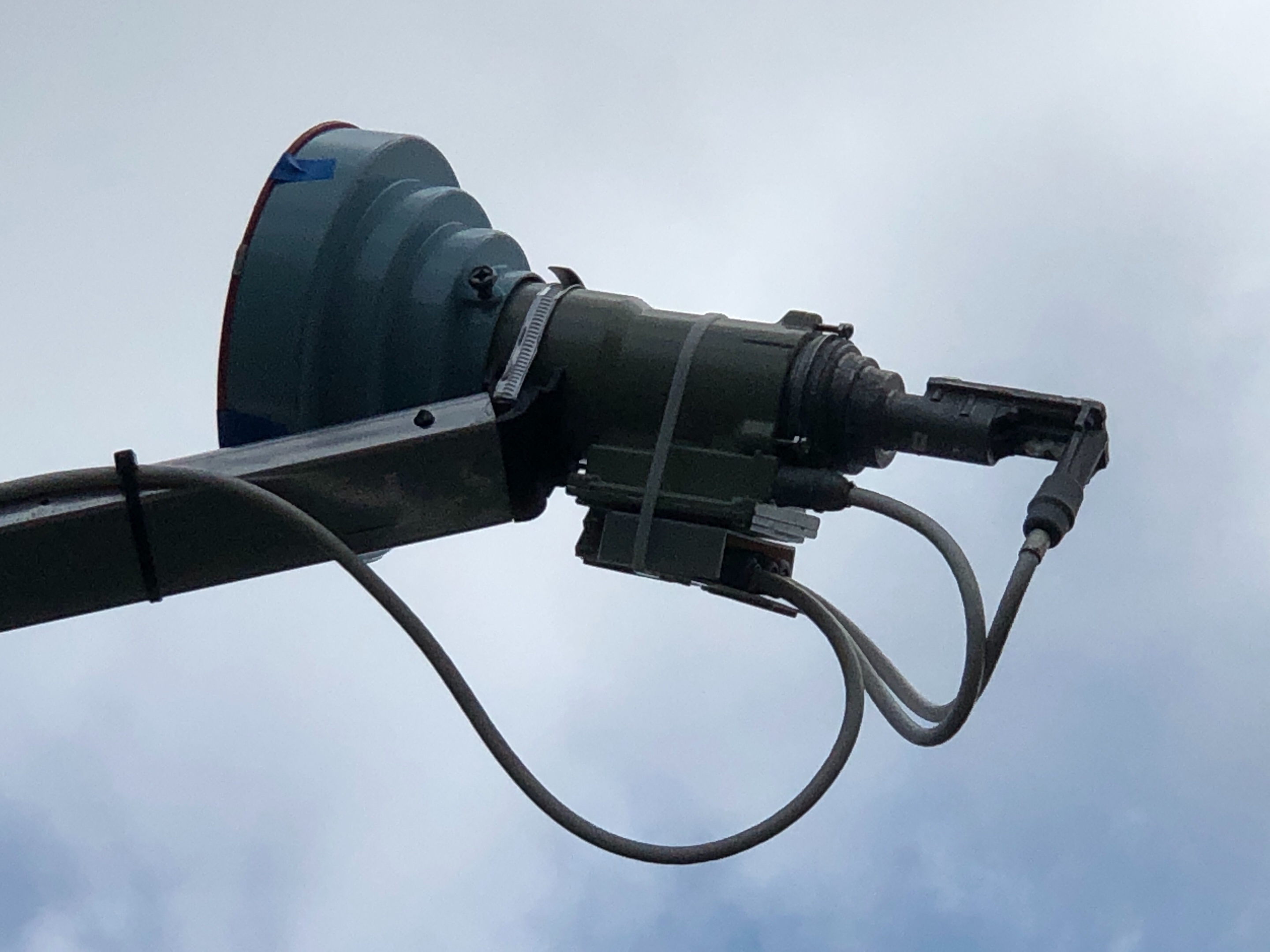

duitsland Geplaatst: 31 juli 2021 Geplaatst: 31 juli 2021 2e experiment. KU BU, achter de C-band lnb gemonteerd met een externe Diseqc switch. 1 Dreambox 920UHD FBC kabel tuner en 2 interne Sat tuners. SSD 500GB Triax 110cm met een Homemade C/KU band LNBF draaibaar tussen 80,0 oost en 67,0 west. Triax 78cm vast met CDS Triple lnb.
cookie monster Geplaatst: 31 juli 2021 Geplaatst: 31 juli 2021 18 minuten geleden, duitsland zei: 2e experiment. KU BU Ik ben benieuwd naar de KU-bandresultaten 🙂 C o o kie M o nster C U L'8'R WEIRDOGAToRS I was born once , as an invasion of the bodysnatchers , but the doctor did get a brain-attack !! my name: breedbandwurger 1967 casa CM: FTA DVB-S & FTA DVB-S2
