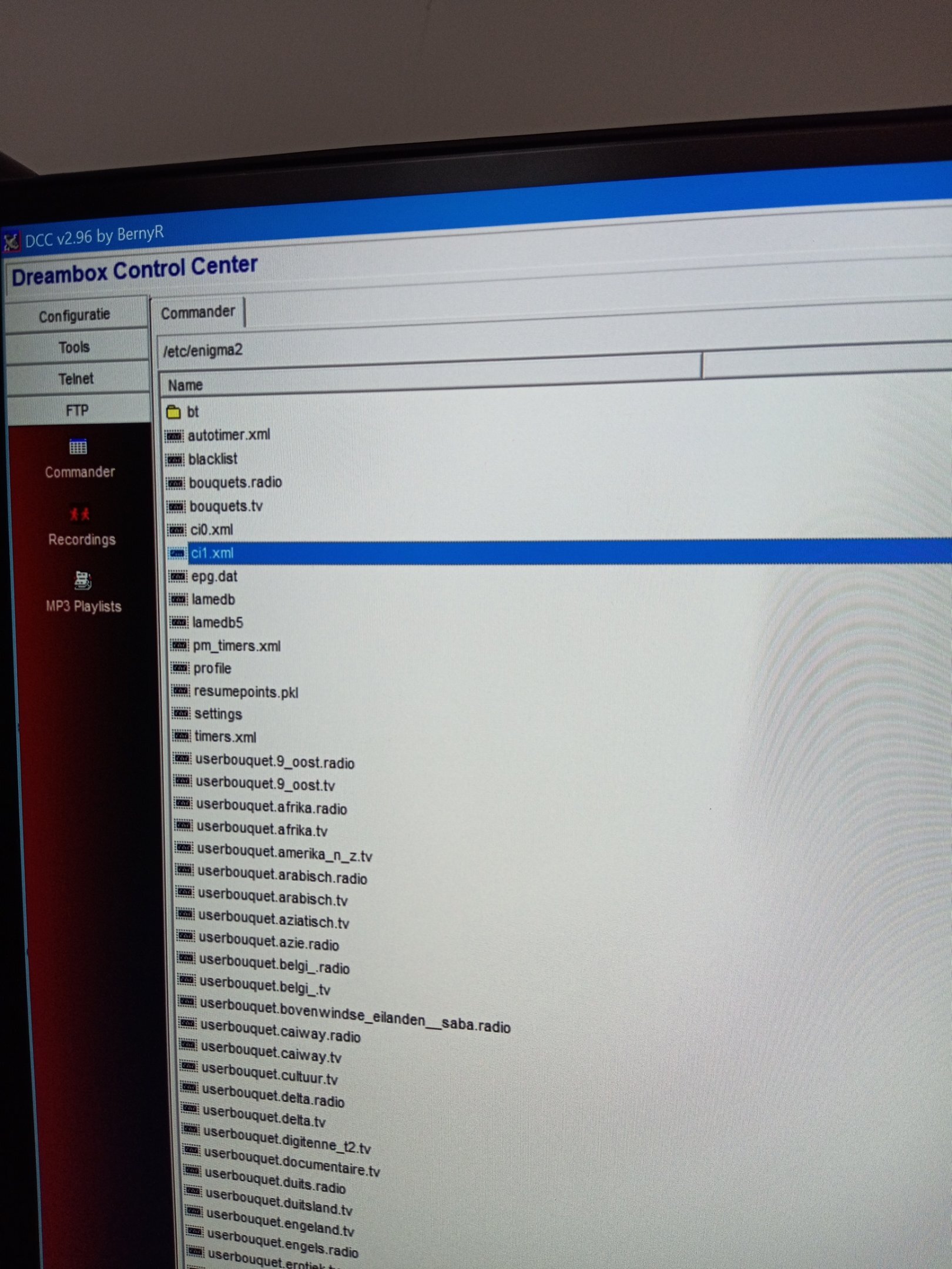

zzzzzz Geplaatst: 18 april 2022 Geplaatst: 18 april 2022 (aangepast) 5 minuten geleden, satboybe-nl zei: ja geef dat bestand maar altijd leuk om bij teleren groeten satboybe-nl Hier zijn ze. Je moet ze eventjes hernoemen naar ci0.xml en ci1.xml, want hier kan ik geen XML files uploaden. De files kun je gewoon in Notepad (Kladblok) bekijken. Het enige verschil tussen ci0 en ci1 is het slotnummer, dat is voor als de module in het andere slot zou zitten. Het kan zijn dat de lijst niet helemaal up to date is, maar vertrekken vanaf deze spaart heel veel tijd uit. De files moeten in /etc/enigma2 komen. Wat erin zit : de versleutelde TV en radiozenders van het basispakket. Bij zenderwijzigingen moet die file bijgewerkt worden. ci0.txt ci1.txt 18 april 2022 aangepast door zzzzzz VU+ Duo 4K (originele versie, niet SE!) met VTI v. 15.0.0.2

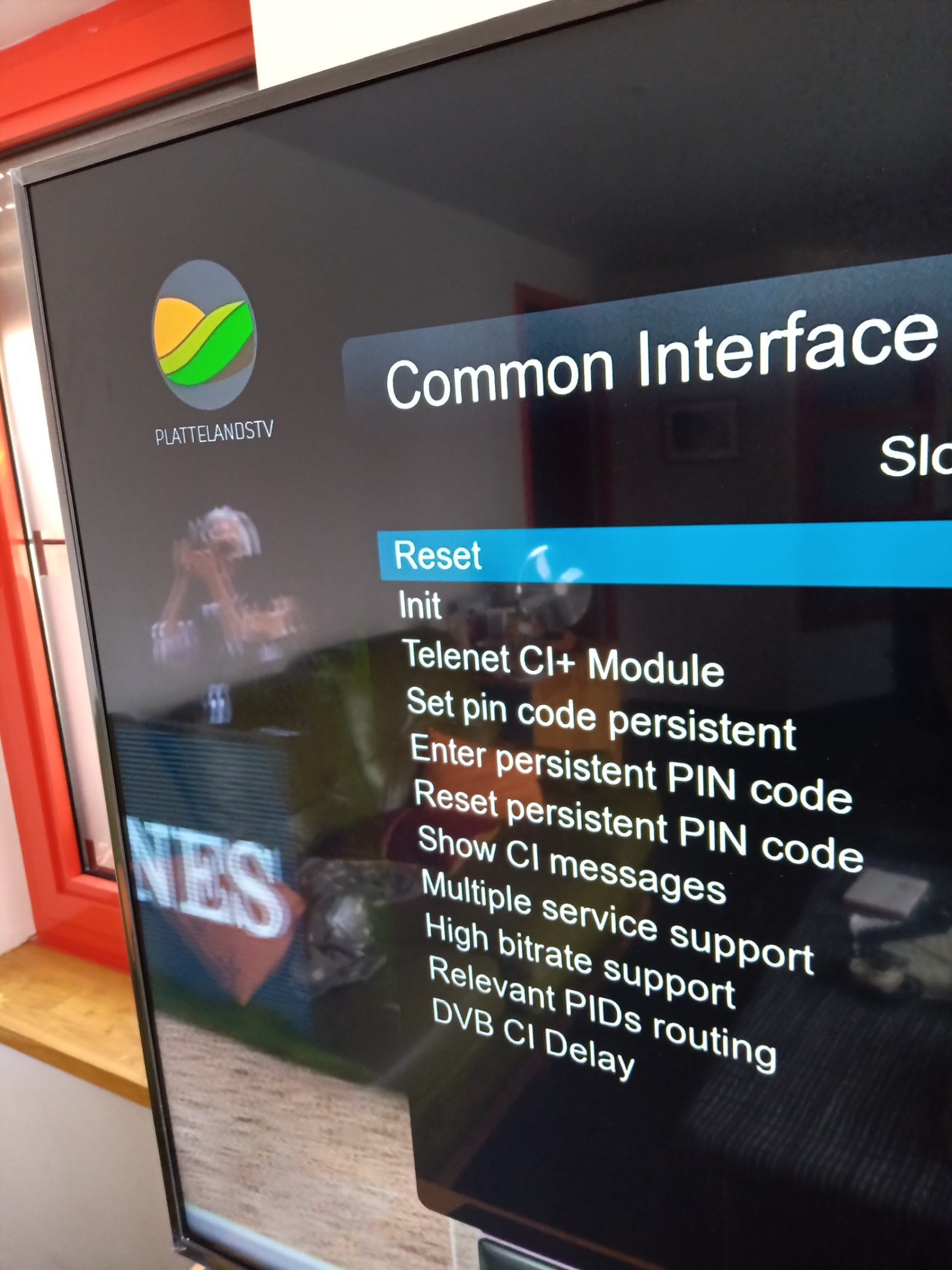

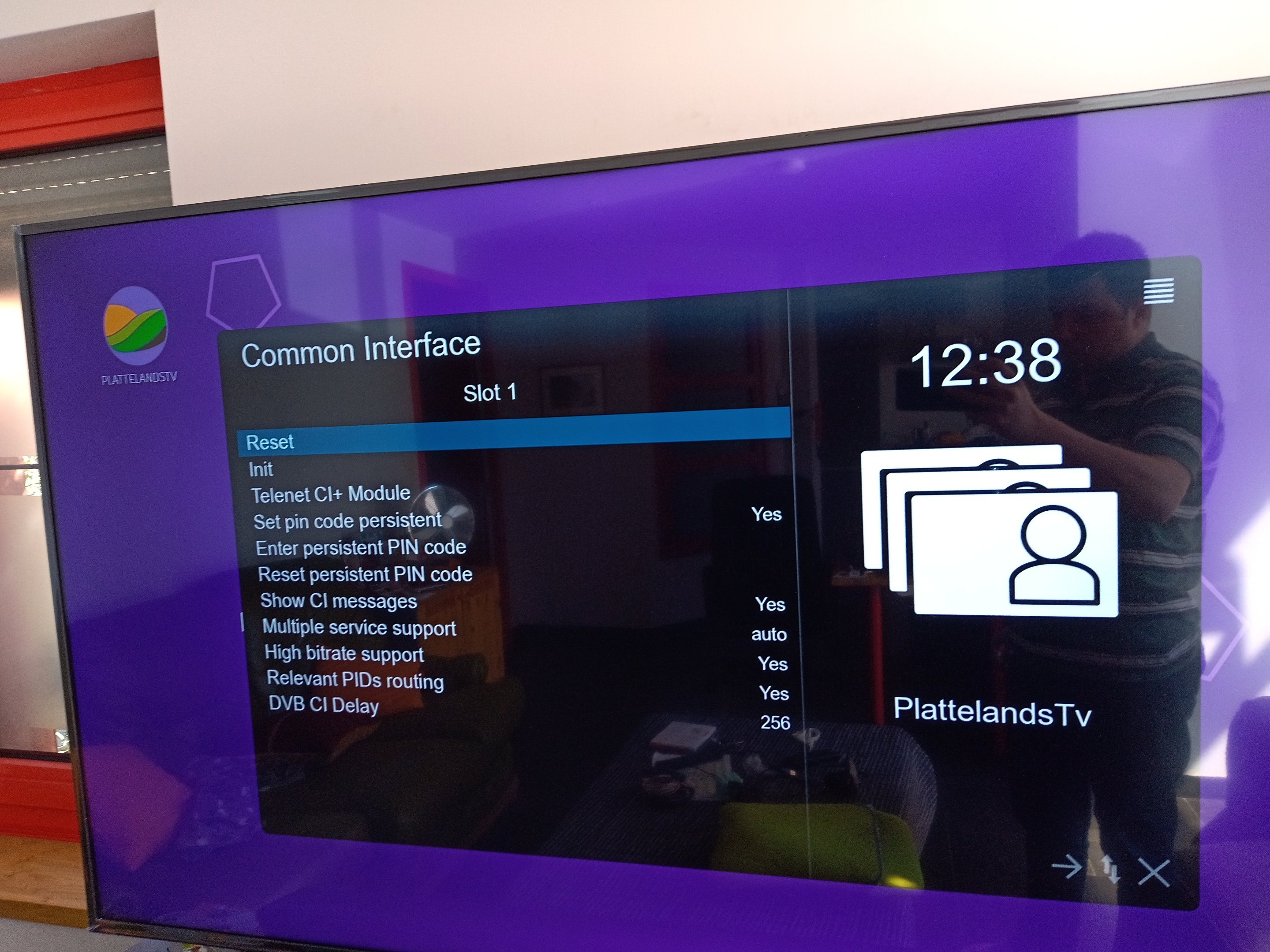

zzzzzz Geplaatst: 18 april 2022 Geplaatst: 18 april 2022 (aangepast) Ik denk het ook, als je nu nog instelt bij de module dat hij slechts één zender tegelijk kan decoderen (Mulitple Service Support: No), zou hij niet meer per ongeluk mogen iets proberen te decoderen als de module al bezig is. Je hebt dan ook nog een instelling die zegt dat opnames voorrang hebben (bij VTI heet die : Recordings always have priority), die dan bepaalt in geval van conflict tussen live TV kijken en opnemen, wie van de 2 voorrang krijgt. Wat je dan ook nog eens kunt proberen, is kijken of er iets in die Blackhole (die ken ik niet) zit, waar je mee kunt gecodeerd opnemen (bij VTI heet die : Never decrypt while recording CI services). En dan iets op die manier opnemen, en zien of je het nog kunt afspelen. Waarschijnlijk zal dit lukken, als de sleutels nog niet veranderd zijn. 18 april 2022 aangepast door zzzzzz VU+ Duo 4K (originele versie, niet SE!) met VTI v. 15.0.0.2

satboybe-nl Geplaatst: 18 april 2022 Geplaatst: 18 april 2022 7 minutes ago, zzzzzz said: Ik denk het ook, als je nu nog instelt bij de module dat hij slechts één zender tegelijk kan decoderen, zou hij niet meer per ongeluk mogen iets proberen te decoderen als de module al bezig is. Je hebt dan ook nog een instelling die zegt dat opnames voorrang hebben, die dan bepaalt in geval van conflict tussen live TV kijken en opnemen, wie van de 2 voorrang krijgt. Wat je dan ook nog eens kunt proberen, is kijken of er iets in die Blackhole (die ken ik niet) zit, waar je mee kunt gecodeerd opnemen. En dan iets op die manier opnemen, en zien of je het nog kunt afspelen. Waarschijnlijk zal dit lukken, als de sleutels nog niet veranderd zijn. goeie vraag waar ga ik dat vinden wss ergens in de instellinge groeten satboybe-nl
zzzzzz Geplaatst: 18 april 2022 Geplaatst: 18 april 2022 2 minuten geleden, satboybe-nl zei: Multiple service support kun je beter niet op auto laten staan, je riskeert dan mislukte opnames. Je zet hem best op No. Het systeem kan dat niet echt detecteren, hij zal denken dat als 2 versleutelde zenders op dezelfde mux zitten, dat het dan moet kunnen, en schijnbaar zal het lukken, maar van zodra hij de ene begint te decoderen stopt hij met de andere te decoderen, en dan zijn beide opnames om zeep. VU+ Duo 4K (originele versie, niet SE!) met VTI v. 15.0.0.2
zzzzzz Geplaatst: 18 april 2022 Geplaatst: 18 april 2022 3 minuten geleden, satboybe-nl zei: goeie vraag waar ga ik dat vinden wss ergens in de instellinge groeten satboybe-nl Ik ken de menu's van die Blackhole niet, dus kan ik het niet met zekerheid zeggen. Bij mij is dat bij VTI onder : VTI -> Setup - Timer -> Common (5/5) Maar elke distributie deelt dat wat anders in. VU+ Duo 4K (originele versie, niet SE!) met VTI v. 15.0.0.2
