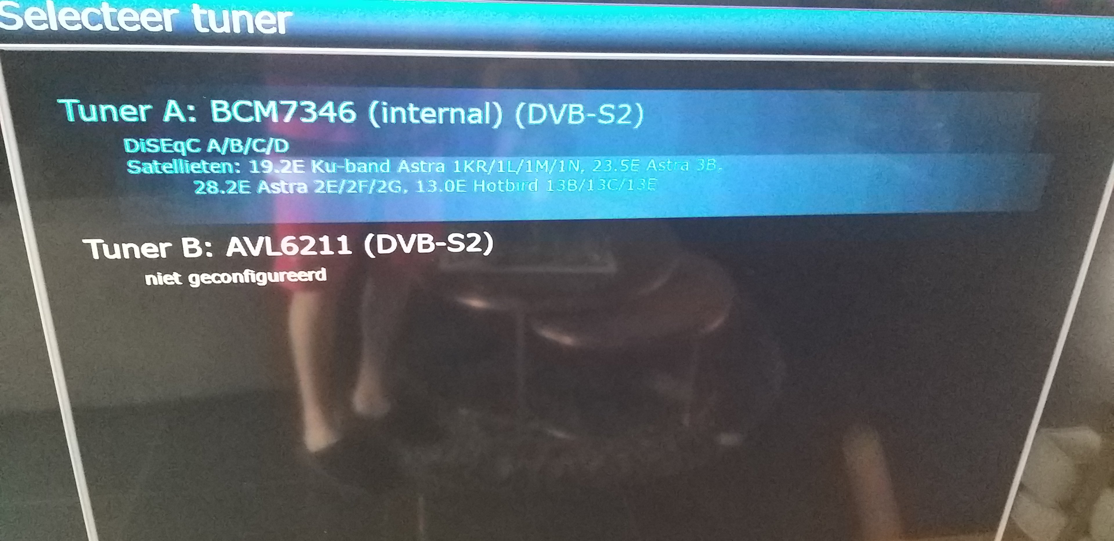

logic Geplaatst: 7 augustus 2021 Geplaatst: 7 augustus 2021 Mijn ontvanger geeft 2 tuners ik heb maar 1 kabel Dus wil ik maar 1 gebruiken en heb dus de lnb kabel in tuner A aangesloten deze autom geconfigureerd dit zou toch moeten lukken ook als ik tuner V niet gebruik of moet ik ook iets instelken op tuner B dreambox 800 hd en dreambox 500
Tonskidutch Geplaatst: 7 augustus 2021 Geplaatst: 7 augustus 2021 Met maar een coax aangesloten op tuner A is er alleen de optie voor tuner B middels software loopthrough opdat je zenders op dezelfde transponder ook via tuner B kan bekijken of opnemen. Advies : zorg dat je een twin tuner ook middels Twin installatie op de schotel verzorgen kan. Something's Jumping In Your Shirt Lisa Marie, Malcom Mclaren, The Bootzilla Orchestra
logic Geplaatst: 7 augustus 2021 Auteur Geplaatst: 7 augustus 2021 (aangepast) Dus als de kabel in tuner B aansluit En geconfigureerd en niet in tuner A Zou het lukken Want ik heb maar 1 binnenkomende Lnb kabel Hoe kan ik of wat moet ik doen om de diseq te doen Werken met 1 kabel dus op 1 tuner? 7 augustus 2021 aangepast door logic dreambox 800 hd en dreambox 500
Tonskidutch Geplaatst: 7 augustus 2021 Geplaatst: 7 augustus 2021 Dat schrijf ik helemaal niet. Je kan de aansluiting laten voor wat het nu is, je moet tuner B instellen als software matige loopthrough. Something's Jumping In Your Shirt Lisa Marie, Malcom Mclaren, The Bootzilla Orchestra
logic Geplaatst: 7 augustus 2021 Auteur Geplaatst: 7 augustus 2021 Ok sorry alvast Kan je even zeggen in open ATV Waar ik dit kan instellen Bij tuner B vindt ij dit nergens dreambox 800 hd en dreambox 500

Old Satterhand Geplaatst: 7 augustus 2021 Geplaatst: 7 augustus 2021 (aangepast) Wellicht is het een dual-tuner? AVL6211 is de extra channel receiver. Hoe die moet worden ingesteld is een kwestie van uitproberen. 7 augustus 2021 aangepast door Old Satterhand aanvulling

Old Satterhand Geplaatst: 7 augustus 2021 Geplaatst: 7 augustus 2021 4 uren geleden, logic zei: Mijn ontvanger geeft 2 tuners ik heb maar 1 kabel Misschien is het handig als je eens aangeeft om welke ontvanger het hier gaat. Het lijkt me geen DM500 of DM800, zoals je profiel aangeeft. 43 minuten geleden, Sprietje zei: Er kan geen tweede tuner in zitten als er ook niet 2 F-connector aansluitingen aanwezig zijn. Je bent nog niet wakker. Uiteraard kan dat en wordt ook in de praktijk toegepast. Ik heb er 8 en maar 2 F connectoren. Uiteraard ben je als gebruiker wel beperkt. Je kunt de extra tuner(s) alleen afstemmen op transponders in hetzelfde kwadrant als waar de 1ste tuner op is afgestemd.

Satterdam Geplaatst: 7 augustus 2021 Geplaatst: 7 augustus 2021 (aangepast) Er zit standaard software in die ook geschikt is voor twee tuners. alleen zit in jouw ontvanger maar 1 tuner. Dus de instellingen voor tweede tuner hoef je niet naar te kijken. Tuner A is het enige waar je naar hoeft te kijken. 7 augustus 2021 aangepast door Satterdam
