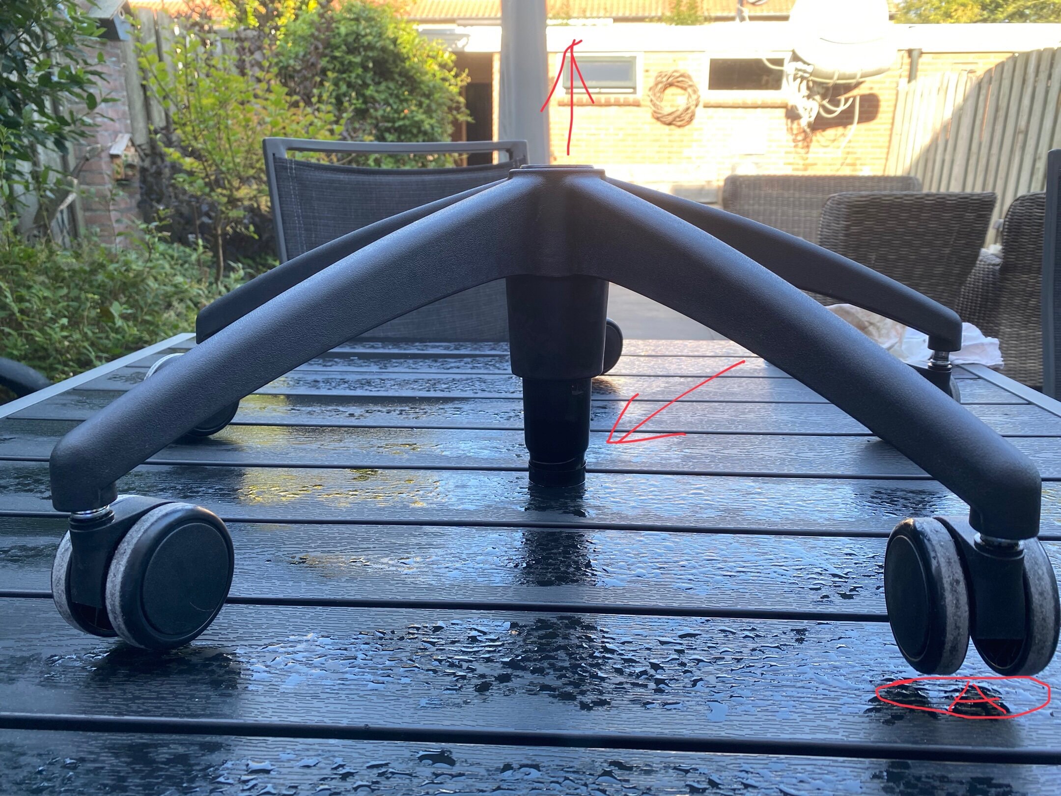

Mijn bureaustoel werd de laatste tijd steeds instabieler en verplaatsen ging ook steeds lastiger. De wielen al gangbaar gemaakt maar dit hielp niets. Achteraf ook logisch als je de echte oorzaak constateerde. Of eigenlijk mijn echtgenote.
Naar nu blijkt is de kunststof bevestiging die aan de gasveer bevestigd zit, voor zover ik mij kan herinneren, destijds met de montage gewoon los in de kruisvoet met de wielen is gestopt, te ver doorgezakt. Ongetwijfeld a.g.v. mijn ietsiepietsie te forse gewicht. Overigens de stoel is amper 5 jaar oud maar functioneert, los van dit probleem, gewoon prima. En ik zit hier ook zeker niet meer als gemiddeld één uur per dag op. Zonde om hem daarvoor te vervangen. Ik krijg echter de bevestiging, die normaal aan de gasveer bevestigd zit, met geen mogelijkheid uit de kruisvoet. Deze heb ik los gehaald van de as van de gasveer. Voor zover ik mij herinner zou de hele constructie van de gasveer met wat gepaste slagen met een hamer terug te tikken moeten zijn. Helaas is het mij na meerdere verwoede pogingen nog steeds niet gelukt.

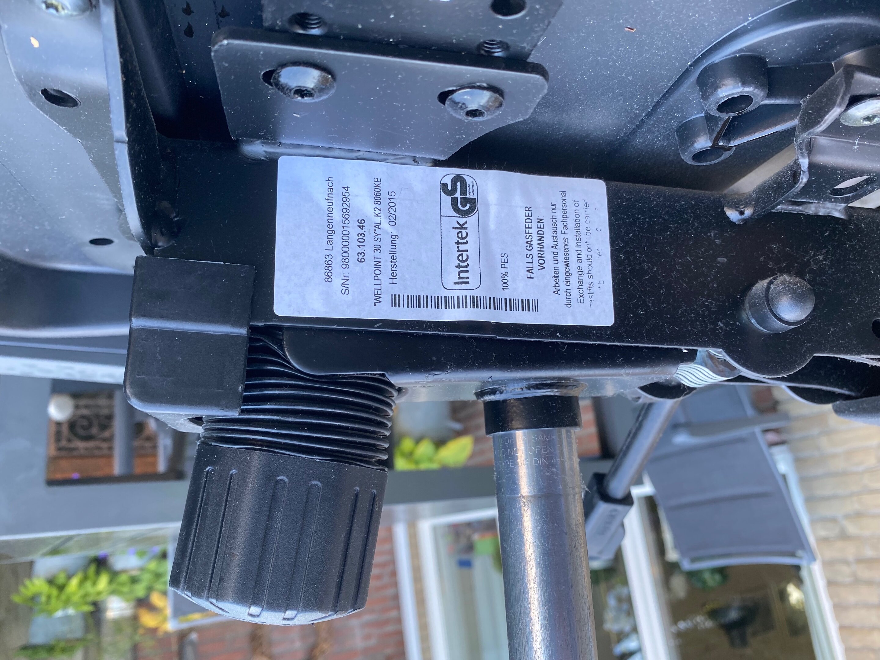

Op foto 3 is te zien dat de bus die aan de gasveer zit lager uitkomt als enkele wielen.

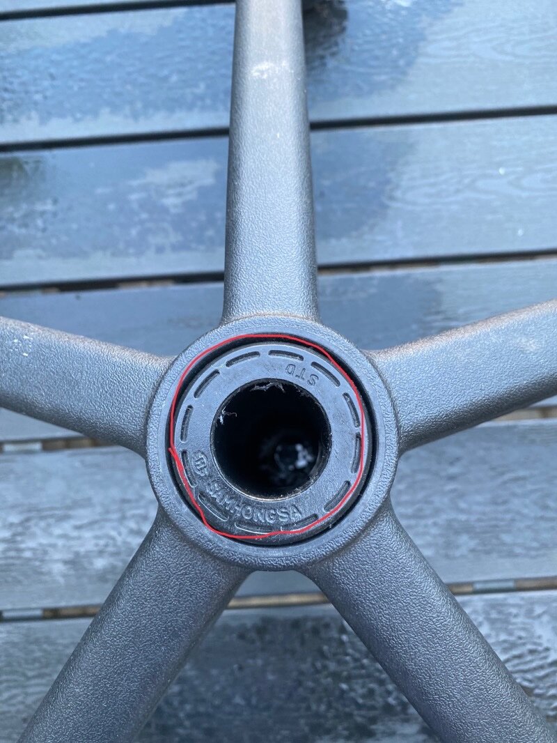

Op foto 4 zie je de bovenzijde van de bus waar normaal de gasveer in bevestigd zit.

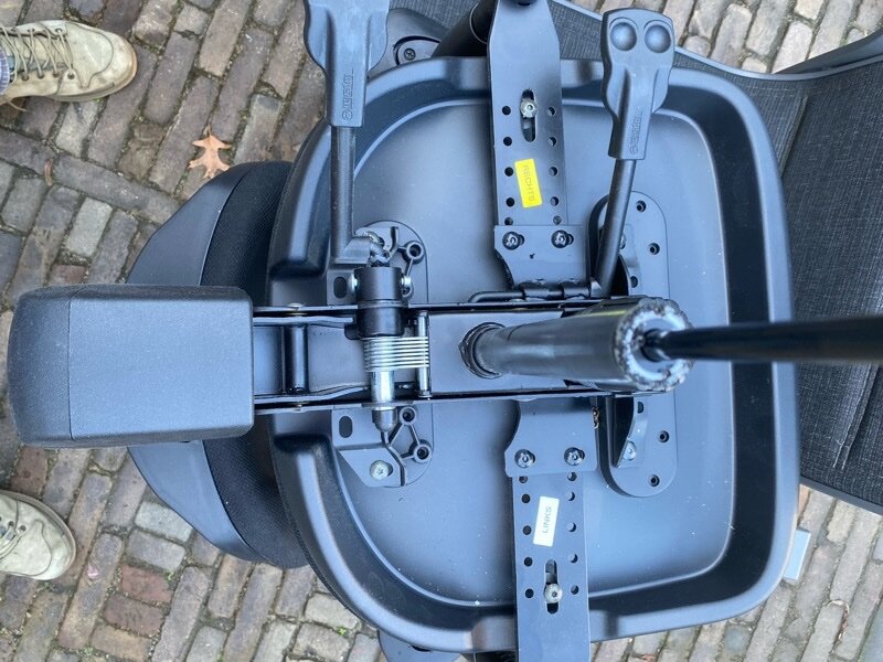

Op foto 1 zie je de rest van de stoel met de losgemaakte as van de gasveer. Dit mechaniek werkt nog super.
Een dommekracht of pers zou dit mijn inziens moeten kunnen oplossen maar die heb ik niet. Iemand die dit ook eerder meegemaakt heeft en nog tips heeft om dit ogenschijnlijk simpele probleem op te lossen?

Beide filmpjes had ik al gezien maar het gemak waarmee de gasveer los komt van de kruisvoet is bij mij nog niet aan de orde. Uiteraard heb ik ook het e.e.a. aan smeermiddel gebruikt maar hij blijft voorlopig nog steeds muurvast zitten. Vandaar dat ik vermoedde dat er sprake van schroefdraad had kunnen zijn. De filmpjes die ik gezien had leken dat te ontkrachten.

Het filmpje laat natuurlijk een nieuwe stoel zien. Maar dat de verbindingen conisch zijn lijkt mij wel héél plausibel.
Ik heb inmiddels een scala aan filmpjes bekeken en het zou een fluitje van de bekende cent moeten zijn. Helaas bevestigen uitzonderingen de regel. 😮

De gasveer zelf is inmiddels los van de kruisvoet. Het gaat puur om de tapse bevestiging in de kruisvoet.
Zodra deze eruit is kan ik deze weer terug plaatsen nadat ik deze marginaal verdikt heb.

Je zal die bus zo gelijkmatig mogelijk eruit moeten slaan.
Zoek een stuk hout of een buis die precies op die tapse bevestiging past.
Zojuist met verkrachte eenden, sorry, vereende krachten natuurlijk, nogmaals enkele pogingen gewaagd en het smeermiddel lijkt te hebben geholpen, hoewel er nog een fors aantal slagen met een vet vuistje op de rand van het te verwijderen deel nodig was om hem stukje bij beetje te laten schuiven. Uiteindelijk viel de tapse bus eruit.
Alles netjes gereinigd en weer gemonteerd. Hopelijk blijft de stoel nu opnieuw zo’n jaar of vijf functioneren.
