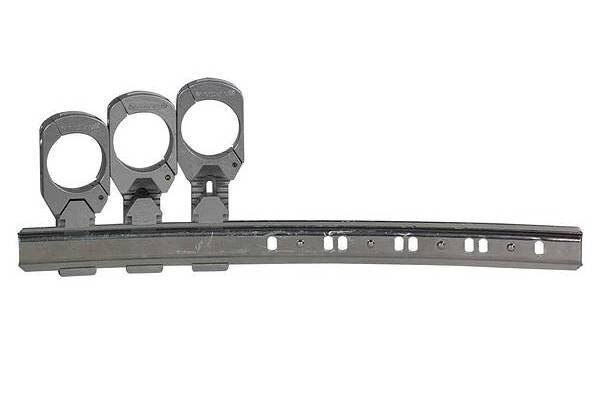

Sprietje Geplaatst: 17 oktober 2021 Geplaatst: 17 oktober 2021 Een Gibertini OP100SE is een uitstekende schotel. Daar moet je een rail bij kopen met 3 stuks in hoogte verstelbare lnb-houders, zie afbeelding. De vierde lnb-houder zit al bij de schotel geleverd. Maar in de UK is die op dit moment niet te koop, wel in Duitsland. Er bestaat ook de versie OP 100 L maar die heeft een dunne aluminium arm en die vind ik minder geschikt voor een multifeed rail met 4 lnb's. Dit is de schotel die in diverse kleuren leverbaar is: https://www.gibertini.it/index.php/de/antennas-de/se-series-de

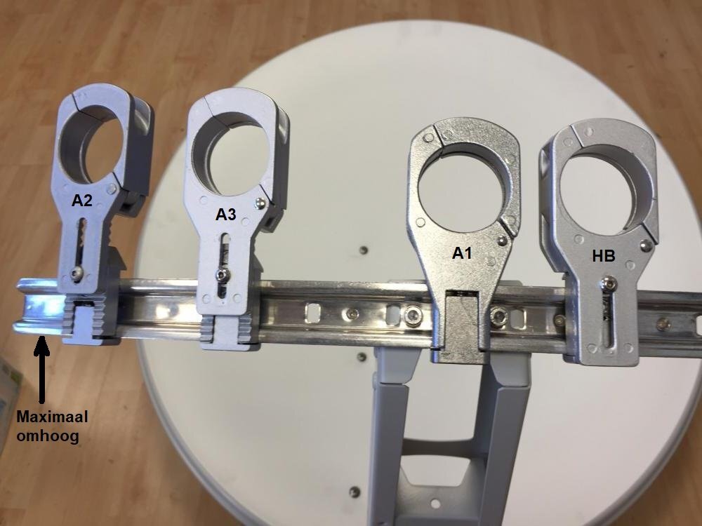

Sprietje Geplaatst: 2 november 2021 Geplaatst: 2 november 2021 De lnb's moeten op een schuine lijn komen te staan van -16° en zo schuin kan de rail niet ingesteld worden. Daarom heb je ook lnb-houders nodig die in hoogte verstelbaar zijn zoals ik eerder heb aangegeven.

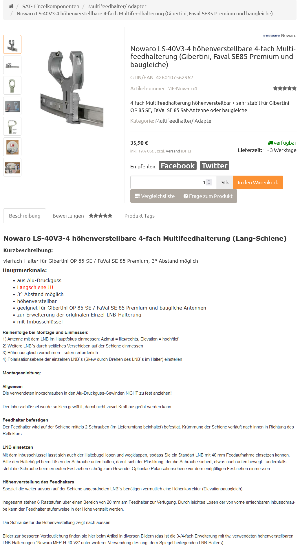

Sprietje Geplaatst: 3 november 2021 Geplaatst: 3 november 2021 Dit is de rail met 3 klemmen die je nodig hebt. De vierde klem zit al op de schotel. Je kunt de afbeelding flink vergroten door een paar maal op de afbeelding te klikken. De afstanden ga ik voor je uitrekenen.

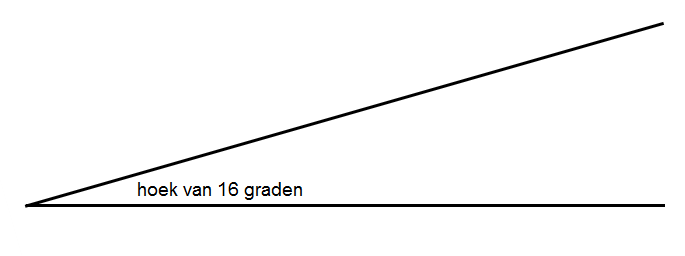

Sprietje Geplaatst: 3 november 2021 Geplaatst: 3 november 2021 Een Gibertini OP100 moet in Littlemill UK als volgt afgesteld worden: - stel de elevatie van de schotel zo in, dat de lnb in de klem horizontaal staat richting schotel - monteer de rail en zet die zo schuin mogelijk, zie afbeelding van 17 okt. - gebruik de lnb-klem die bij de schotel geleverd is op de positie van de Hotbird-lnb - plaats de Hotbird-lnb en de Astra 19,2-lnb rechts van de arm em de Astra 23,5 en 28,35 aan de andere zijde van de arm - de afstanden van de lnb's moeten als volgt ingesteld worden: a - tussen de Hotbird en Astra 19,2 is 84mm b - tussen de Astra 19,2 en Astra 23,5 is 58mm (is koppen tegen elkaar) c - tussen de Astra 23,5 en Astra 28,35 is 65mm d.w.z. allemaal gemeten aan de voorzijde van de lnb van kuiltje tot kuiltje in de kap - stel de hoogtes van de lnb-klemmen zo in, dat de lnb's onder een schuine lijn van 16 graden komen te staan, zie bijgevoegde hoek - zorg dat de Hotbird-lnb en de Astra 2-lnb even ver van de arm af staan en controleer nogmaals de afstanden tussen de lnb's - stel de skew van de lnb's als volgt in: a - Hotbird 13 op -8° b - Astra 19,2 op -8° c - Astra 23,5 op -10° d - Astra 28,35 op -13° d.w.z. met de wijzers van de klok meegedraaid t.o.v. verticaal als je achter tegen de lnb's aan kijkt. - stel de elevatie van de schotel in op 23° om de Astra 19,2 te vinden - stel nu de elevatie en de draairichting van de schotel in op maximale signaalkwaliteit. De andere satellieten ontvang je nu ook. Mogelijk kun je het signaal van de buitenste 2 satellieten nog iets verbeteren door de lnb's nog 1 of 2mm te verschuiven.
