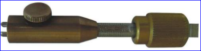

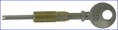

Bijna iedere radiatorkraan kent een inwendige instelling welke meestal losstaat van de radiatorknop.
Bij de badkamerradiator kun je dat goed zien, deze kent verschillende standen. Deze standen staan voor kv-waarden (de stand staat voor een bepaalde druk bij een aantal liters) maar daar heb je niets aan als er geen leidingberekening is gemaakt. De radiatorkraan met de zwarte knop is waarschijnlijk een oude Honeywell MNG en ik denk dat deze een instelmogelijkheid heeft in de spindel met de volgend sleutel.
De andere met de witte knop is waarschijnlijk een Comap Sar en heeft deze sleutel nodig.

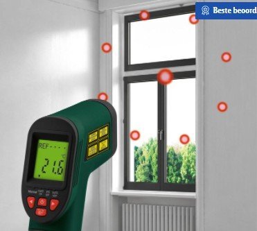

Voor infrarood thermometer wou ik eentje kopen die maar € 18,- Is alleen helaas tijdelijk uitverkocht.
Is dit een voldoende goede infrarood thermometer?

34 minuten geleden, lujo zei:
Is dit een voldoende goede infrarood thermometer? Lijkt mij prima, kijk even naar de reviews zou ik zeggen.

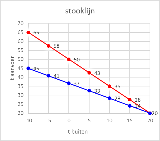

Een advies is wel om een weersafhankelijke regeling te nemen.
Je hebt immers alleen bij -10° die 65° nodig.

7 uren geleden, Con zei:
Con, begrijp ik nu uit je grafiek en uit je tekst dat aanvoertemperatuur alleen bij -10 graden nodig is om het binnen goed op temperatuur te houden.
vanuitgaande dat het niet kouder wordt dan 0 graden zou ik dan aanvoertemperatuur op 50 graden kunnen instellen?
Als ik naar verschillen tussen aan- en afvoertemperatuur kijk dan praten we over delta T van 25%~30%
Bij 9 graden buiten is delta T 26%
Vandaar dat vele YouTubers het steeds over delta T van 25% hebben. In NL wordt het immers niet vaak kouder dan 0 graden.
Ik ga het proberen met de volgende cijfers:
- minimaal vermogen 30% (6,39 kWh)(staat zo standaard ingesteld)
- minimaal pomp 50% (staat zo standaard ingesteld)
- maximaal vermogen 40% (8,52 kWh)(stond standaard op 70 (14,91 kWh))
- maximaal pomp 50% (stond standaard op 80)
temperatuur 65
Volgens deze meneer is voor een Intergas 36/30 bij 9 van de 10 woningen volgende instelling voldoende:
minimaal vermogen alsook pomp 25%
maximaal vermogen alsook pomp 28%
Intergas 36/30 zou bij 100% vermogen 31,5 kWh leveren.
25% is dan 7,9 kWh
28% is dan 8,8 kWh
Maximale vermogen van 28% is dan ongeveer gelijk met mijn vermogen bij 40%
Alleen pomp wordt bij hem wel erg veel geknepen.
Con, wat vind jij van zijn advies? I
8 uren geleden, lujo zei:
Con, begrijp ik nu uit je grafiek en uit je tekst dat aanvoertemperatuur alleen bij -10 graden nodig is om het binnen goed op temperatuur te houden. Klopt, uiteraard indien 65gr voldoende is. En je mag het grafiek lineair extrapoleren, het immers wel eens -15gr.
vanuitgaande dat het niet kouder wordt dan 0 graden zou ik dan aanvoertemperatuur op 50 graden kunnen instellen? Klopt ook maar is niet relevant.
Als ik naar verschillen tussen aan- en afvoertemperatuur kijk dan praten we over delta T van 25%~30% Hier ben je mij kwijt!
Bij 9 graden buiten is delta T 26% Hier ben je mij ook kwijt!
Vandaar dat vele YouTubers het steeds over delta T van 25% Hier ook! hebben. In NL wordt het immers niet vaak kouder dan 0 graden.
Ik werk niet met percentages bij temperaturen, laten we het houden op de temperaturen en niet op percentages.
Uiteraard is -10 het uitgangspunt (soms -7) bij een transmissieberekening en inderdaad, deze temperaturen komen
maar weinig voor. Daarom zou je kunnen overwegen om de retouren af te stellen op 50gr. Bij -5gr condenseert de
ketel dan nog steeds.

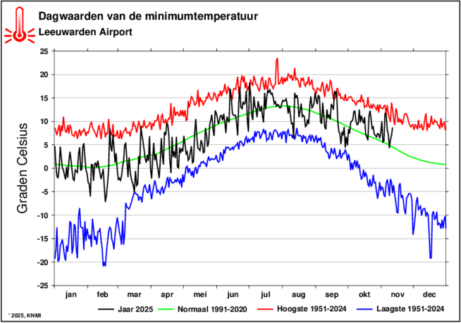

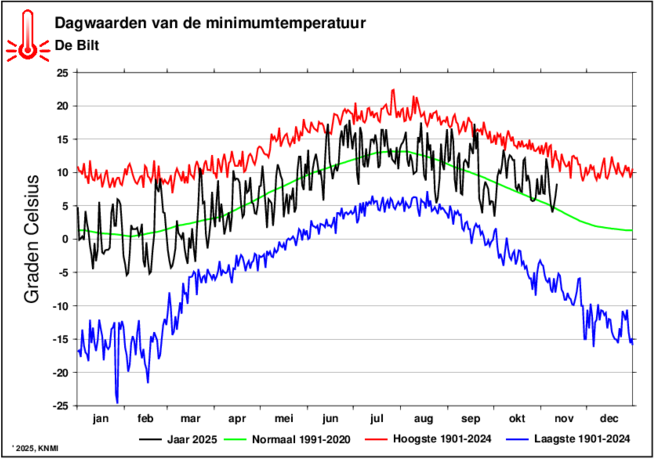

9 uren geleden, lujo zei:
Voor Corona ging ik dagelijks op de motor naar mijn werk. Het koudste moment in de winter is rond 1 uur na zonsopgang. En ik kan je verzekeren dat -6 voor mij geen uitzondering was.
Bron: https://www.knmi.nl/nederland-nu/klimatologie/grafieken/jaar
aangepast door Con
3 uren geleden, Psychosammie zei:
-6 gr.C op de motor? Ik vind dat moeilijk om te geloven. Ik vond +10 gr. C al verrekte koud en dat was mijn grens. Daaronder reed ik niet.
Je kunt je nog zo goed kleden maar tegen de koude rijwind, dat komt door alles heen.
Was ook niet mijn hobby hoor. Met wintervoering in jas en broek. En met 25 minuten van deur tot deur net te doen. Nog kouder en je hebt ook CV in je motorpak nodig. 🤣

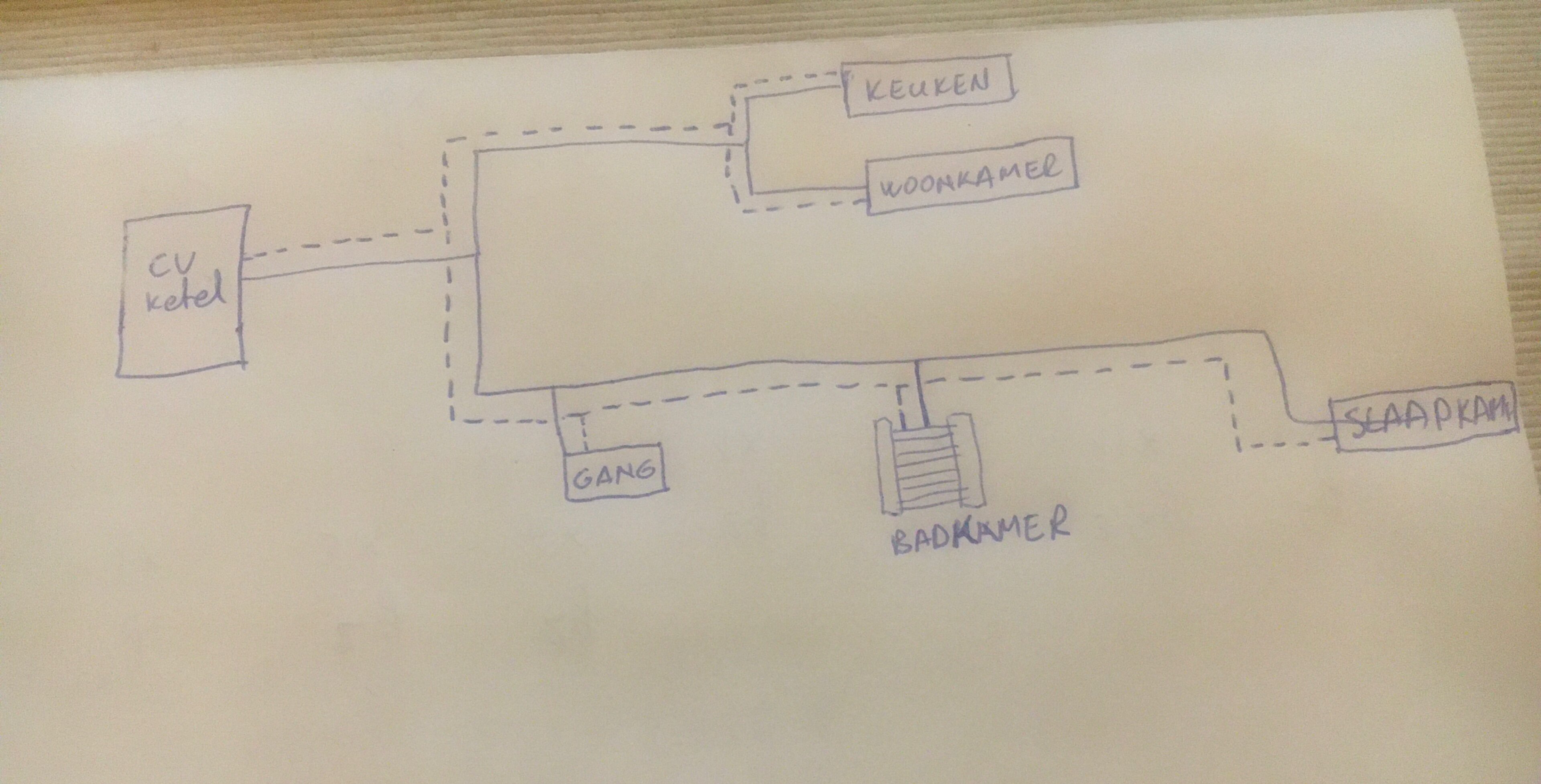

Op 10-12-2021 om 20:21, lujo zei:
Probleem: Slaapkamer radiator wordt niet warm. Bovenstrooms van ongeveer 2 cm wordt lauw.
Zo te zien is leiding voor gang, bad, en slaapkamer veel langer dan die van woonkamer+keuken.
Je zou om te beginnen woonkamer en keuken elk evenveel moeten knijpen om nog water naar de langere circuittak te krijgen.
Mijn ervaring is dat 'knijpen' vaak betekent: bijna helemaal dicht, dus maar een klein beetje open. Soms nog geen kwartslag.
