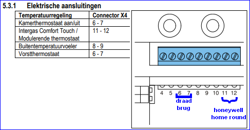

Con Geplaatst: 13 december 2021 Geplaatst: 13 december 2021 (aangepast) Nog even terugkomend op het inregelen. De volgorde: alle radiatorkranen open zetten, ook de keuken. De badkamer op standje 1 zetten en de andere radiatoren de instelling indraaien en dan een halve slag terug. De thermostaat op de klemmen 11 en 12 losnemen. Een draadbrug aanbrengen op de klemmen 6 en 7, zie schets. Zet de ketel op 50°, daar hoort een retourtemperatuur bij van 37°C. Bij de eerste radiator stel je de instelling zodat de retour 37° wordt. *Doe dit bij de inwendige instellingen met een halve slag van de instelsleutel. De badkamer in stapjes van een half. En ga naar de volgende en de rest. Vervolgens begin je opnieuw bij de eerste, de temperatuur is immers gezakt door het instellen van de rest. Dit herhaal je een paar keer totdat alles de goede retourtemperatuur heeft. De draadbrug weer wegnemen, de Honeywell weer op de klemmen 11 en 12 en de ketel instellen op 65°C. *Draai voorzichtig de instelling omdat de temperatuur redelijk snel oploopt. Ga je te snel duurt het best wel lang totdat de temperatuur is gedaald. Voor de instelsleutels kun je uiteraard ook een schroevendraaier nemen en daar een sleufje in slijpen met de tol. Voor de Sar heb je wel een "dunnetje" nodig. 13 december 2021 aangepast door Con Groet, Con. Gloeiende, gloeiende, een beetje humor moet kunnen, anders ga je maar ergens anders heen.. Sinds november 2024 gelukkig weer glasvezel via KPN. Internet/PC: modem/router Fritzbox en TP-Link accesspoint, switch (8), switch (4) PC: Intel Nuc i7 met W11. Laptop Thinkpad met W11 met 24H2. Asus Gigabyte Home Assistant, 20 Shelly's en 2 ESP-tjes en Zigbee.

Con Geplaatst: 14 december 2021 Geplaatst: 14 december 2021 Alle mensen, laten we niet afdwalen. Eerst een hydraulisch goed systeem. Zoals ik al eerder geschetst heb, modulerende thermostaat ontkoppelen en met de doorverbinding zorgen dat de ketel blijft branden. Eventueel daarna freewheelen. Maar liever niet. Groet, Con. Gloeiende, gloeiende, een beetje humor moet kunnen, anders ga je maar ergens anders heen.. Sinds november 2024 gelukkig weer glasvezel via KPN. Internet/PC: modem/router Fritzbox en TP-Link accesspoint, switch (8), switch (4) PC: Intel Nuc i7 met W11. Laptop Thinkpad met W11 met 24H2. Asus Gigabyte Home Assistant, 20 Shelly's en 2 ESP-tjes en Zigbee.
