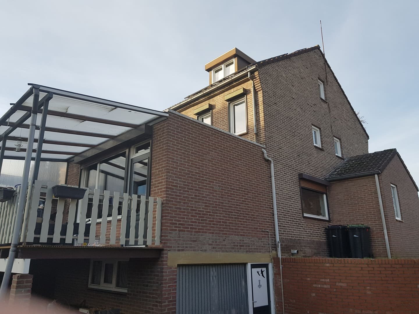

robert79 Geplaatst: 22 december 2021 Auteur Geplaatst: 22 december 2021 (aangepast) Op 17-12-2021 om 23:36, Pjotter6 zei: Waar wordt de schotel geplaatst, is die makkelijk te bereiken? Kun je erbij tijdens afstellen? waar de schotel komt is makelijk te plaatsen en is makelijk bereikbaar. want hij komt eigenlijk tussen mijn 2 slaapkamer ramen. en men staat op het dak van de aanbouw van de woonkamer. dus via het slaap kamer raam even na buiten wippen. en de kabel zal mess net 4 meter worden of 3. want hoef bv maar langs de regenpijp omlaag met de kabel en dan rechtstreeks de muur in boren. dan zit ik gelijk bij de tv bv. en ik zal even kijken of ik er fotos van kan maken. 22 december 2021 aangepast door robert79
robert79 Geplaatst: 22 december 2021 Auteur Geplaatst: 22 december 2021 (aangepast) Op 18-12-2021 om 16:49, edbe zei: plaats eens wat foto's aub de fotos. we wonen er pas 3kwart jaar. heel leuk huisje alleen heel veel werk eraan en eromheen. 22 december 2021 aangepast door robert79

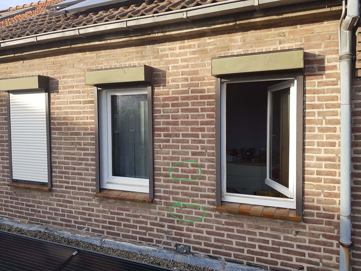

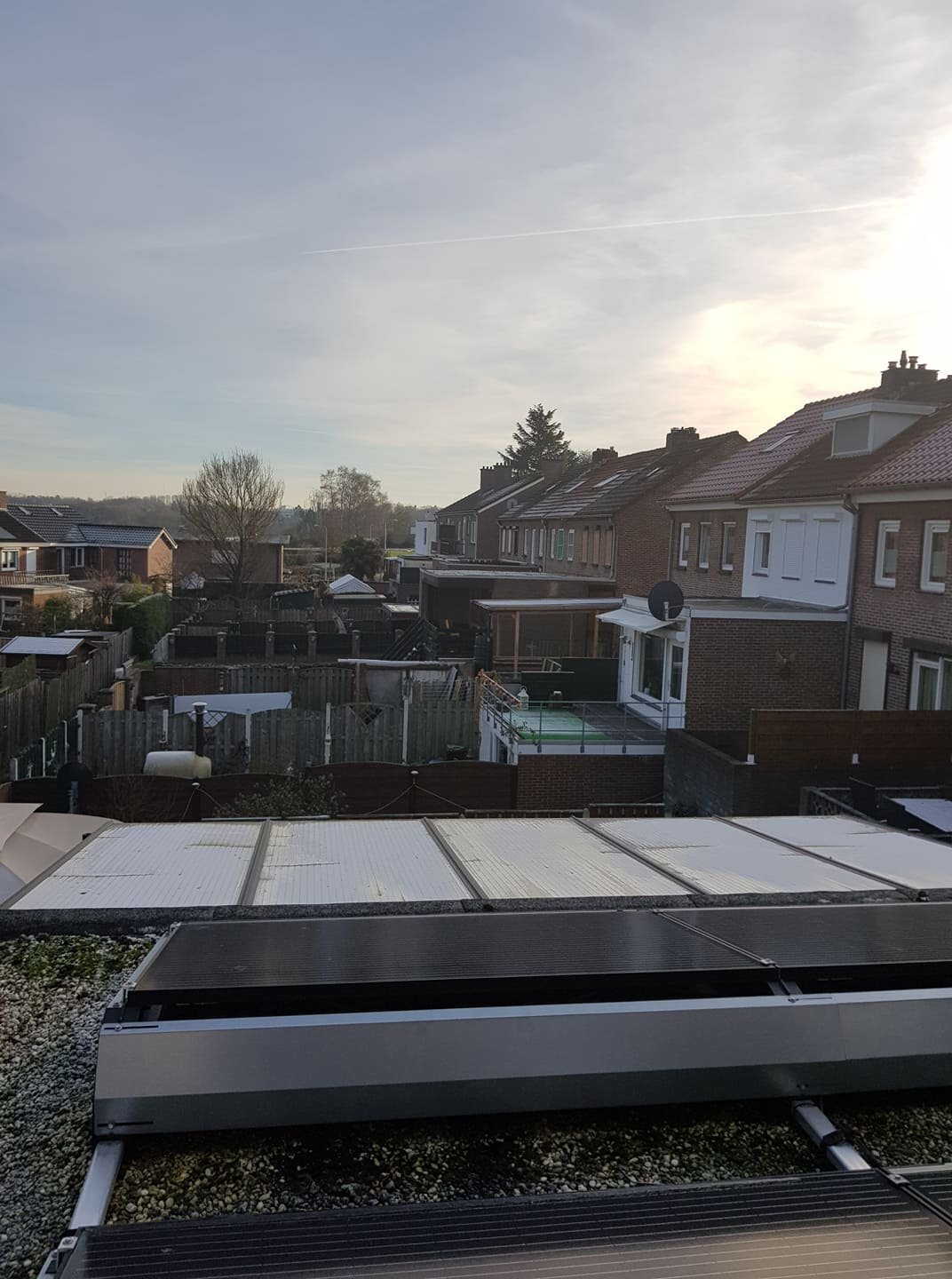

robert79 Geplaatst: 23 december 2021 Auteur Geplaatst: 23 december 2021 hoop dat genoeg fotos zijn bv?

edbe Geplaatst: 23 december 2021 Geplaatst: 23 december 2021 foto's zijn wel duidelijk, heb je al iets gemonteerd? 2 x KPN TV+ Box & Formuler Z11 Pro

Sprietje Geplaatst: 24 december 2021 Geplaatst: 24 december 2021 Ik neem aan dat de schotel boven de ramen of boven de dakgoot komt. Wat ga je voor beugel gebruiken? Komt de schotel ongeveer evenwijdig aan de muur of schuin op de muur? Zo te zien liggen er betonplaten op de muur. In dat geval kun je de (bovenste) beugel wel in de tweede steen van boven zetten.

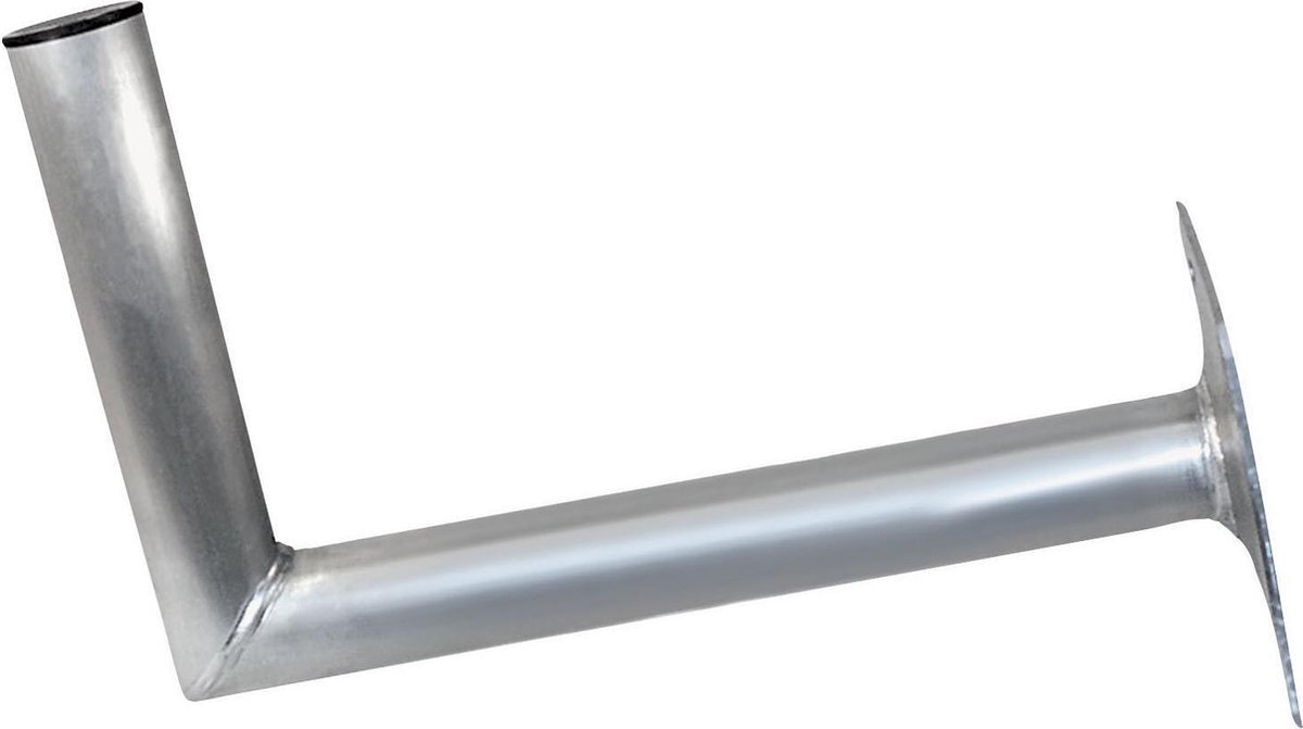

robert79 Geplaatst: 24 december 2021 Auteur Geplaatst: 24 december 2021 (aangepast) nee ik wou de muurbeugel tussen de ramen doen. tussen het rechter en midden raam. zo hadden enkelen buren het hier ook die naast me wonen, maar weet niet op welke hoogte die zou moeten komen. of moet hij echt bij het dak komen? dus zo hoog mogelijk bv? of kan ik hem ook bv de muurplaat iets boven de vensterbank plaatsen? de info over de beugel. - Afmeting muurplaat: 150x150mm - Afstand tot de muur: 450mm - Diameter: 50 mm 24 december 2021 aangepast door robert79
