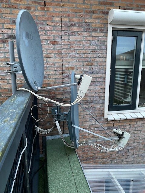

nol Geplaatst: 23 december 2021 Auteur Geplaatst: 23 december 2021 @Sat_marcons hekwerk is betimmerd. @SprietjeFoto is bijgevoegd. Het is op dit moment een proefopstelling en ik heb de skew nog niet ingesteld, moet dacht ik op 7° staan Maar de uitslag op de SF9000 heeft toch niets met de schotel te maken ? Zoals je kan zien staat de grote schotel nog opgesteld maar die moet weg vandaar dat ik de 64 wil plaatsen maar dan alleen op de 23.5E De laatste keer dat ik de grote schotel heb gesteld deed de SF9000 ook vreemd maar ineens weer goed en dat kan je zien op foto 3 Omdat ik nu geen goede uitslag kreeg op de 64 heb ik de SF9000 weer op de grote aangesloten en ook daar geef die geen goede uitslag zoals je kan zien op foto 2 M.a.w. enkele jaren geleden volle uitslag met de grote schotel en nu niet meer en de schotel is niet versteld en ook niets aan gedaan. Daarom verdenk ik de SF9000 Maar ik wacht je reactie af en alvast bedankt

nol Geplaatst: 23 december 2021 Auteur Geplaatst: 23 december 2021 Kan ik morgen proberen maar de LNB zit op de zelfde manier als de 3 LNB´s op de grote schotel en daar geeft de SF9000 het verschil zoals die op foto 2 en 3 is te zien. Ik hoop dat ik het duidelijk uitleg maar ik praat alleen over de grote schotel die er dus al jaren zit. Op de foto zie je de grote onderin en de 64 bovenin, onderin zitten 3 LNB´s en ook helemaal naar achteren, de achterste LNB staat op de 23.5E
Sprietje Geplaatst: 23 december 2021 Geplaatst: 23 december 2021 Bij een Triax 64 is de lnb-arm eigenlijk iets te lang. Alle lnb's die je daar op monteert moeten zo ver mogelijk naar voren staan voor optimaal signaal.
nol Geplaatst: 23 december 2021 Auteur Geplaatst: 23 december 2021 Prima en wat ik al schreef ik ga dat morgen doen maar dan nog zit ik met het SF9000 probleem. Is daar een oplossing voor ?

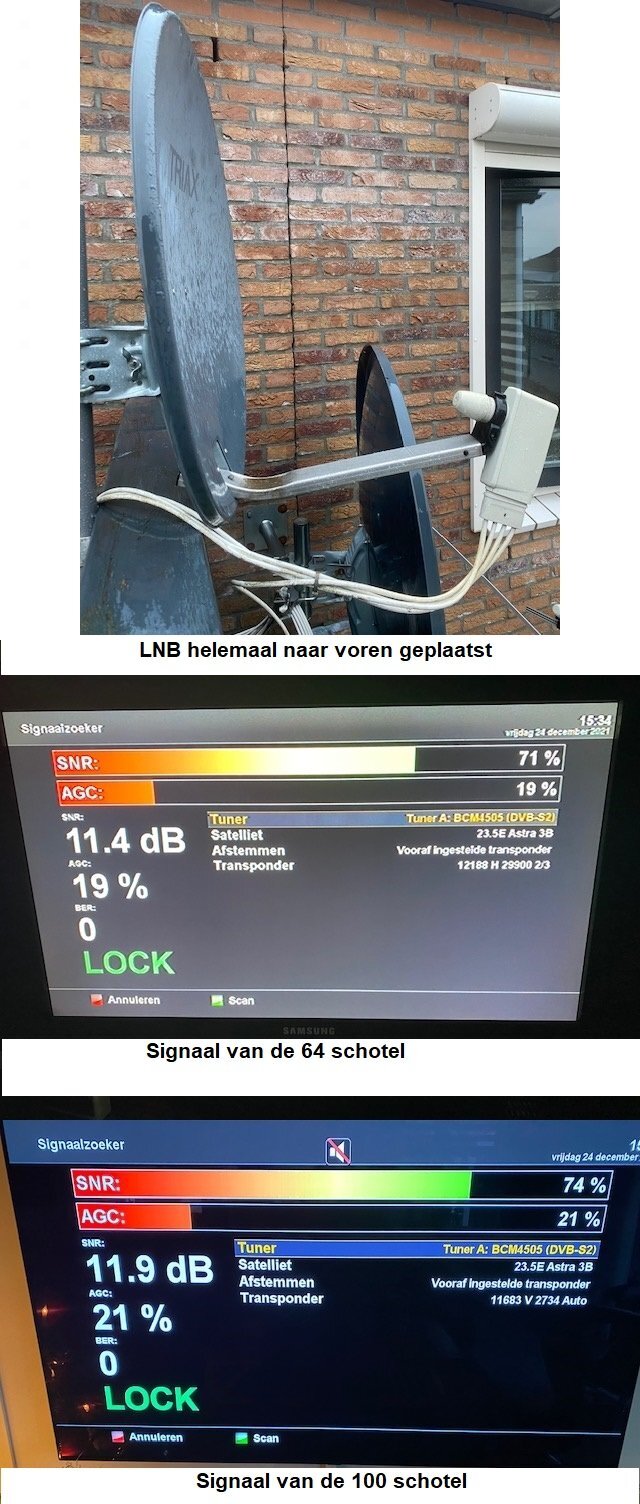

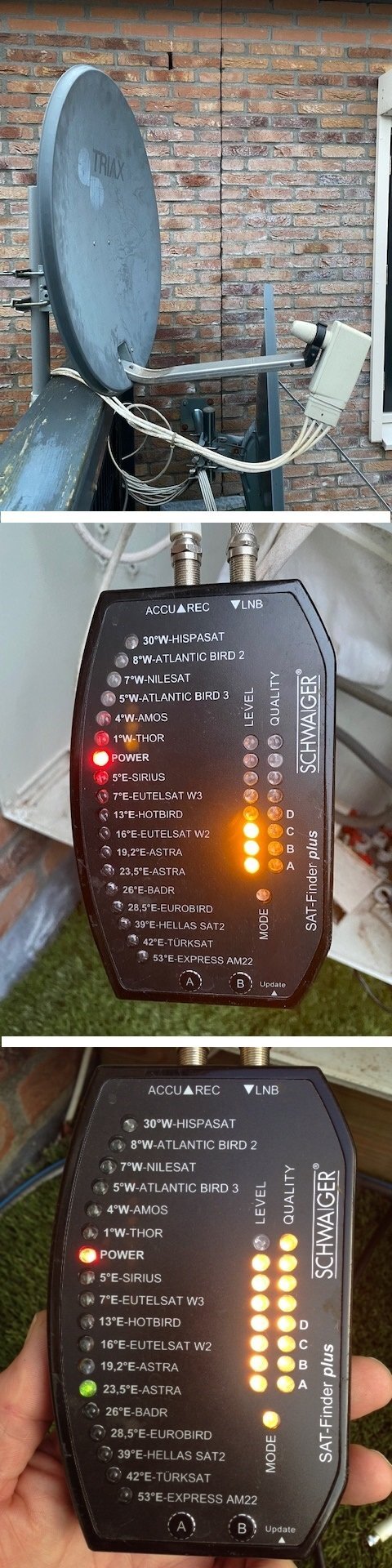

nol Geplaatst: 24 december 2021 Auteur Geplaatst: 24 december 2021 In de regen de LNB naar voren gezet maar geen verschil De SF9000 blijft op beiden schotels het zelfde aangeven, 2 ledjes en soms het 3e ledje wat even knippert. Hoe dan ook denk ik dat dit het hoogst haalbare is, op de grote schotel is het iets beter dan op de kleine zoals je kan zien op de foto. Klopt dat of moet het beter kunnen ?

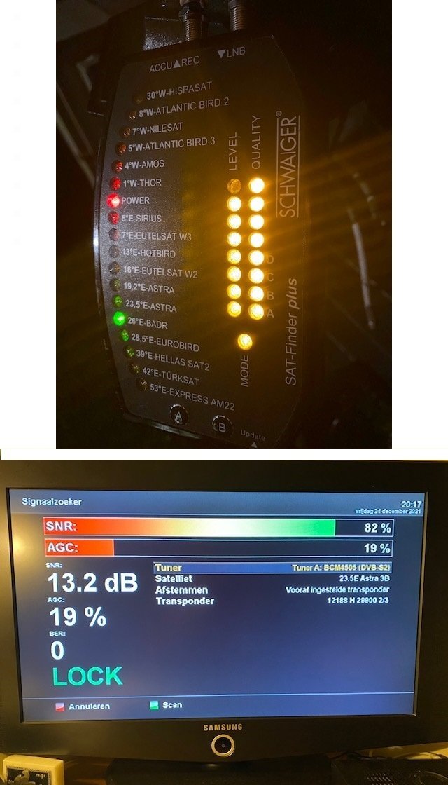

nol Geplaatst: 24 december 2021 Auteur Geplaatst: 24 december 2021 Kon het niet laten om verder te zoeken waarom de SF9000 het niet deed op de 23.5E en wat ik al schreef ik heb dat problemen al eerder gehad dus na wat zoeken hier op het forum kwam ik dat topic tegen en zag de oplossing van toen : updaten. Naar de Schwaiger site gegaan en daar de laatste sat tables gedownload en dat is 111121 dus vrij recent. SF9000 daarmee geupdate en hij werkt weer perfect. Toen aangesloten op de 64 en hij stond vrij goed, skew was goed alleen de elevatie kon iets beter en het resultaat is zoals op de foto. Nu de 64 voorlopig testen of die zonder blokken blijft werken en dat kan ik nog vergelijken tot de 100 schotel weg gaat. Iedereen bedankt en hele fijne kerstdagen een een heel goed 2022 toegewenst
minplus Geplaatst: 24 december 2021 Geplaatst: 24 december 2021 Fijn dat het weer werkt maar die 19% is voor mijn gevoel wat weinig maar ik kan het mis hebben. Als de 100 niet in de weg staat zou ik die houden en de 64 weg doen ivm de regen reserve. 3x VU+ met Open Pli , 2 Gregorians, 1 Big bisat, 1 Oled en 2 LCD's
nol Geplaatst: 24 december 2021 Auteur Geplaatst: 24 december 2021 De 100 moet weg. Ja die 19% van de AGC ik weet niet hoe ik dat kan verbeteren. Er zit nu nog een diseqc tussen die straks ook vervalt maar kan die morgen er tussenuit halen misschien dat de AGC omhoog gaat ?
smetje limb.BE Geplaatst: 25 december 2021 Geplaatst: 25 december 2021 2 uren geleden, nol zei: De 100 moet weg. Ja die 19% van de AGC ik weet niet hoe ik dat kan verbeteren. Er zit nu nog een diseqc tussen die straks ook vervalt maar kan die morgen er tussenuit halen misschien dat de AGC omhoog gaat ? dat is prima zo die 19 bij mij is dit nu 18 daar moet je je geen zorgen om maken hoor als je signaal sterkte maar goed is en 0 ber hebt Db. 900UHD 2X. 4x twin lnb 1x bosat 1.50m .Dreambox 7020hd v2 . Dreambox 800 Db 8000 1x. Db 800se Db 2X 500HD Sab unix triple 2x. Xsarius Galaxy 4K. Gigablue trio. Gigablue Quad Plus. Zgemma H7 Cabel en Sat Samsung UE65MU7070 4K Ultra HD Smart LED Samsung UE46F6650SSXXN led 1x LG 60"lb 870v
nol Geplaatst: 25 december 2021 Auteur Geplaatst: 25 december 2021 Bedankt dan laat ik het zo en ga ik het verder testen of het zo goed gaat ook bij regen.
nol Geplaatst: 25 december 2021 Auteur Geplaatst: 25 december 2021 (aangepast) Net toch even de diseqc er tussen uit gehaald en met een koppelstukje er tussen maar geen verschil Diseqc er weer tussen gezet en zo laat ik het voorlopig. Ik zie net wel dat de laatste foto van de SF9000 niet de 23.5 aangaf maar de 26 dus net weer even gekeken en ziet er goed uit dacht ik. 25 december 2021 aangepast door nol Verkeerde foto zat er bij
