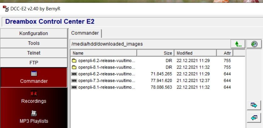

Oplossing Tech Geplaatst: 23 december 2021 Oplossing Geplaatst: 23 december 2021 Wat je zou kunnen proberen is een map op de stick aan te maken met de naam 'Downloaded_images' en daarin de gezipte!! image naar keuze te plaatsten en vervolgens de box middels de 'image flashen' optie te gaan flashen. 1 Pli Core Member
Tonskidutch Geplaatst: 23 december 2021 Auteur Geplaatst: 23 december 2021 ga ik proberen! Thanks. Mr. Blue Sky Electric Light Orchestra
Tonskidutch Geplaatst: 23 december 2021 Auteur Geplaatst: 23 december 2021 p.s. zo als ik het nu ook op de HDD heb staan als dat lukt zou het een mooie aanvulling zijn op de @Tech nieken Mr. Blue Sky Electric Light Orchestra

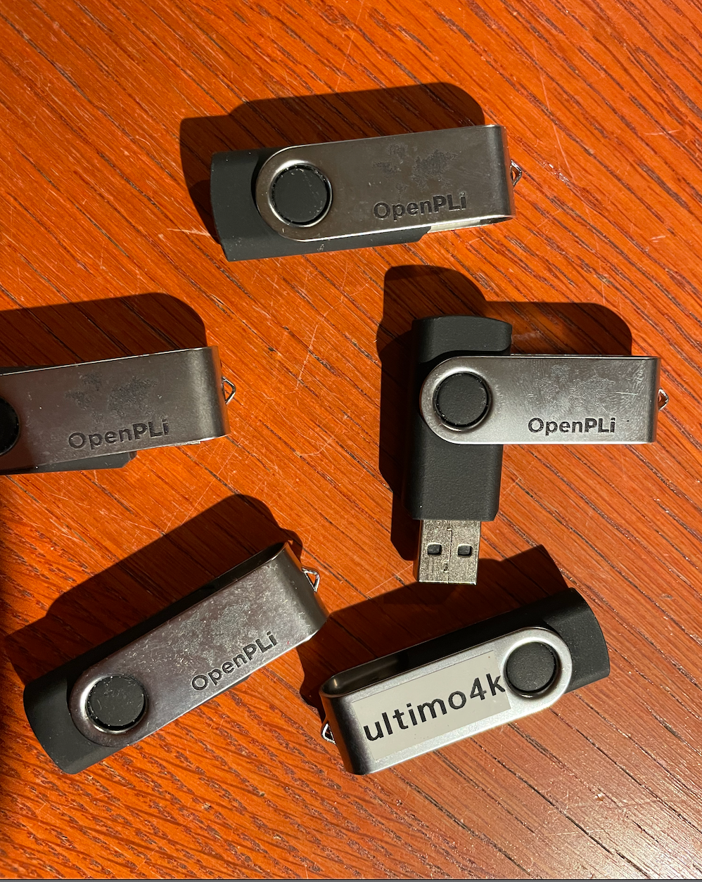

Tech Geplaatst: 23 december 2021 Geplaatst: 23 december 2021 Ik heb met de Ultimo4k nooit flash problemen gehad maar gebruik voor elke box een 'antieke' 'originele' OpenPLi 1Gig USB stick, daarop staat zowel de (gezipte) image als de backup. Pli Core Member

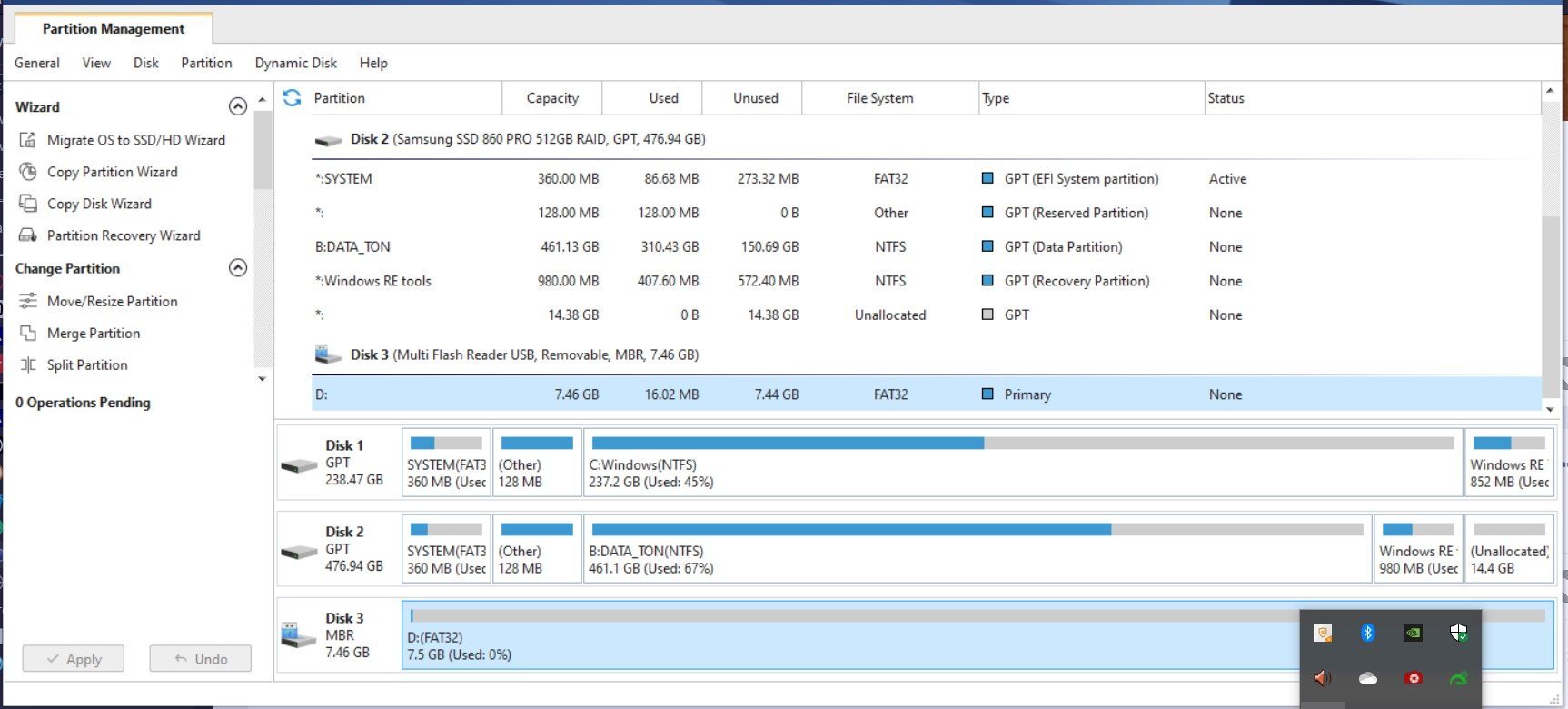

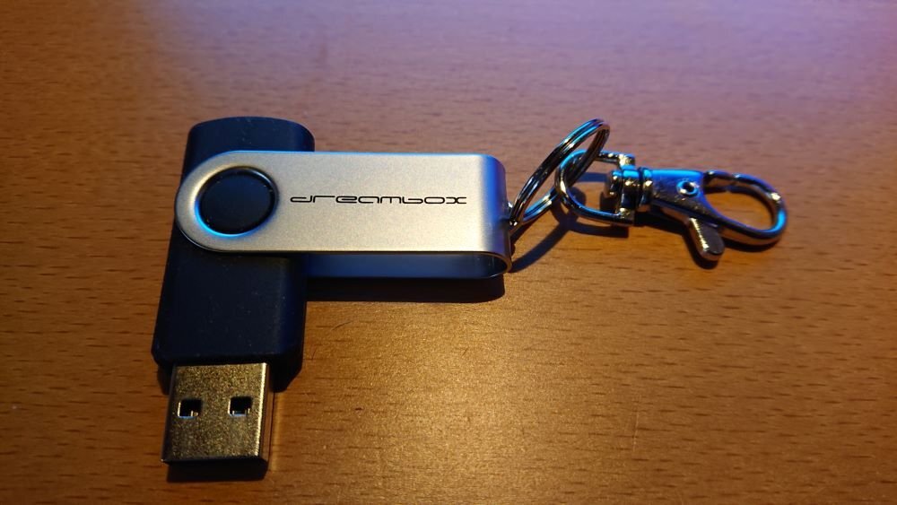

Old Satterhand Geplaatst: 23 december 2021 Geplaatst: 23 december 2021 21 minuten geleden, Tech zei: een 'antieke' 'originele' OpenPLi 1Gig USB stick Ik wist niet dat die bestonden. Ik heb heb wel een originele dreambox 2Gig "recovery" flashdrive. Die gebruik ik nu ook voor de Vu+ 4k. (bericht gaat verder onder de afbeelding, met belangrijke info voor Tonski. Windows 10 heeft de nare eigenschap om verborgen 16 MB partities op de harde schijven te zetten. Het vervelende is dat die in hun eigen schijfbeheer app niet zichtbaar zijn. Bovendien zitten ze vóór de zichtbare partitie. Met een (gratis) programma als Minitool Partition manager kun je die zichtbaar maken en dus ook verwijderen. Mocht het zo zijn dat W10 dit ook flikt met de flashdrives dan is dit wellicht de oplossing.
Tech Geplaatst: 23 december 2021 Geplaatst: 23 december 2021 Anders kan dat ook nog met fdisk (disktools package) op de STB Pli Core Member
Tech Geplaatst: 23 december 2021 Geplaatst: 23 december 2021 2 uren geleden, Old Satterhand zei: Ik wist niet dat die bestonden. Ik heb heb wel een originele dreambox 2Gig "recovery" flashdrive. Dat zijn OpenPLi gadgets 1 Pli Core Member

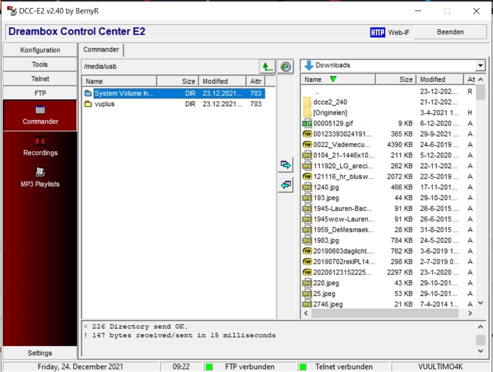

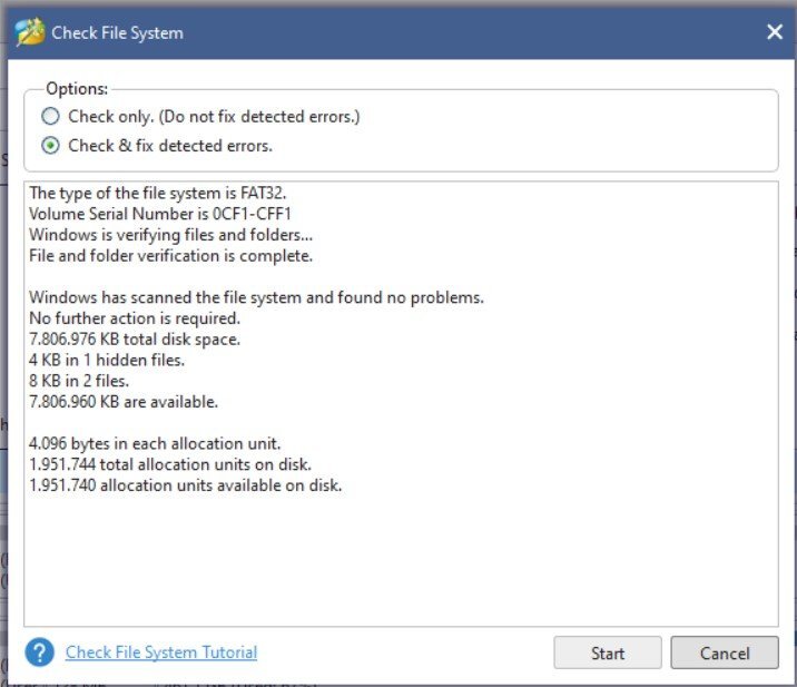

Tonskidutch Geplaatst: 24 december 2021 Auteur Geplaatst: 24 december 2021 Ja LOL......... Ik had al eerder gezien dat er een system volume information mapje op komt na formateren met windows10 en die dus ook gewist het minitool ziet ook hidden files, vandaar dat ik nog maar eens een keer de partitie wipe en nieuw partitioneer maar een hidden partition staat er echt niet op kijk maar Dit medium gebruik al sinds 2010 voor m'n flash van de Vu+ DUO tot en met deze ULTIMO4K zoals je ziet en weet heb ik die ook gebruikt voor de ULTIMO4K die bij familie staat sinds 2017 Mr. Blue Sky Electric Light Orchestra
