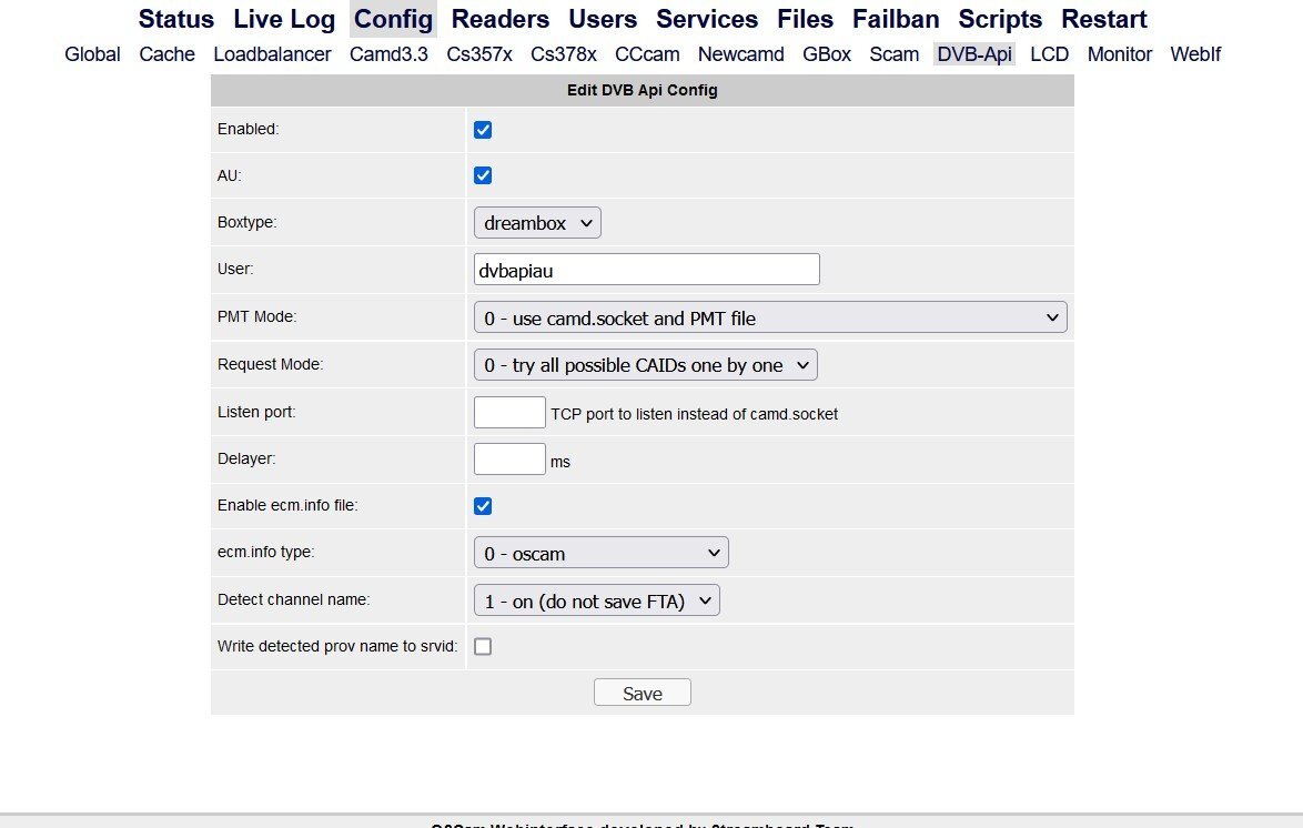

Tonskidutch Geplaatst: 25 december 2021 Auteur Geplaatst: 25 december 2021 en succes volgde na een mini aanpassing in de config/dvbapi dus bedankt 👍 Mr. Blue Sky Electric Light Orchestra
Mimisiku Geplaatst: 25 december 2021 Geplaatst: 25 december 2021 En welke dvbapi aanpassing heb je gedaan? Afscheid….. Nog een paar maandjes te gaan…
Tonskidutch Geplaatst: 25 december 2021 Auteur Geplaatst: 25 december 2021 Op 22-12-2021 om 12:21, Tonskidutch zei: misschien dat Autofullbackup plugin weer een bruikbaarder formaat levert, ga ik nog ontdekken nou dat gaat dus ook de oplossing worden voor het flashen ter zijner tijd, zo werd me dat ook bevestigd door anderen die VTI gebruiken Zojuist, Mimisiku zei: En welke dvbapi aanpassing heb je gedaan? hij stond op pmt 6 nu op 0 Mr. Blue Sky Electric Light Orchestra

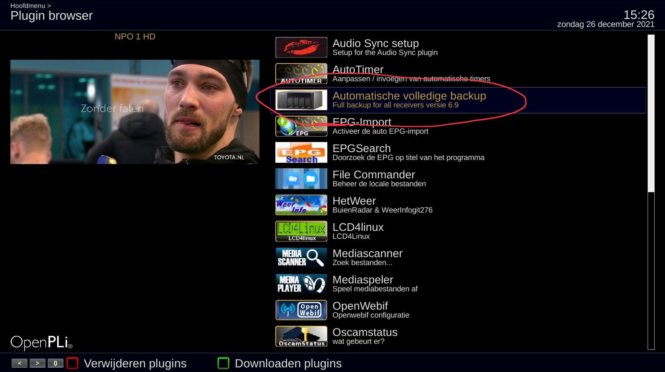

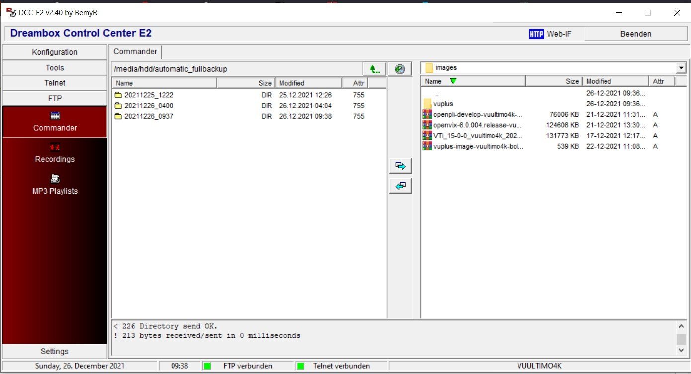

Tonskidutch Geplaatst: 26 december 2021 Auteur Geplaatst: 26 december 2021 Op 24-12-2021 om 12:19, Tech zei: Zo te zien ben je een ATV image aan het inrichten, die gebruikt dezelfde tool (van Betacentauri) Uhm dat is het VTI 15.x image bekend met die boot image van de mevrouw met de handen aan het hoofd. Het is overigens wel aanwezig in "automatic full backup" die ofgwrite tool, alleen onderhuids dan. Dus ook met (afkorting) AFB kun je ook vanaf de harddisk flashen zoals je ziet maakt AFB eigen mappen aan in de map automatic_fullbackup en daar plaats je dan een mapje met datum en tijd waarin het normale te flashen image in staat vuplus/ultimo4k/ etc Dit werkt prima als procedure en je hebt dan geen probleem meer met die rotte USB's. Dus het flashen lukt ook middels AFB waar het flashtool ofgwrite ingebouwd is. Niet in elk Image is die Plugin AFB als extentie te vinden, dat was ook eergisteren bij OpenPli 8.1 het geval maar gelukkig zit daar ofgwrite tools toch al standaard ingebouwd. Hoop dat deze uitleg anderen ook kan helpen inzake het flashen van een ander image naar wens vanaf je HDD Mr. Blue Sky Electric Light Orchestra
John van Dreumel Geplaatst: 26 december 2021 Geplaatst: 26 december 2021 Dat heb ik even gecontroleerd Ton maar ik kan jouw bevinding inzake AFB niet bevestigen m.b.t. openpli 8.1. Ik heb hem net even geïnstalleerd. Er is zoveel te vragen dat ik het tóch eerst zelf probeer uit te zoeken. Dat is ook verrekte leerzaam. Mijn boxen zijn allemaal powered by PLi.

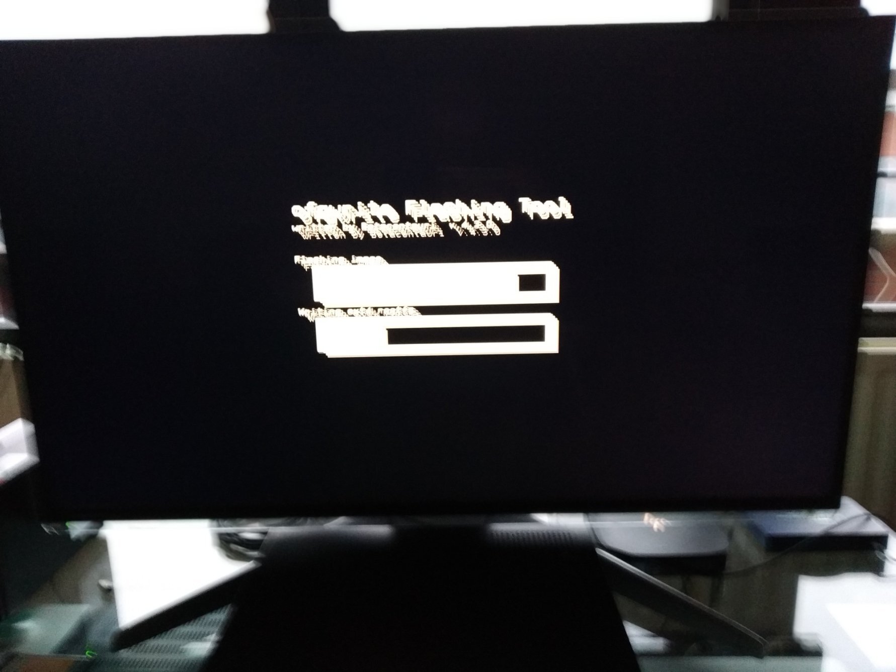

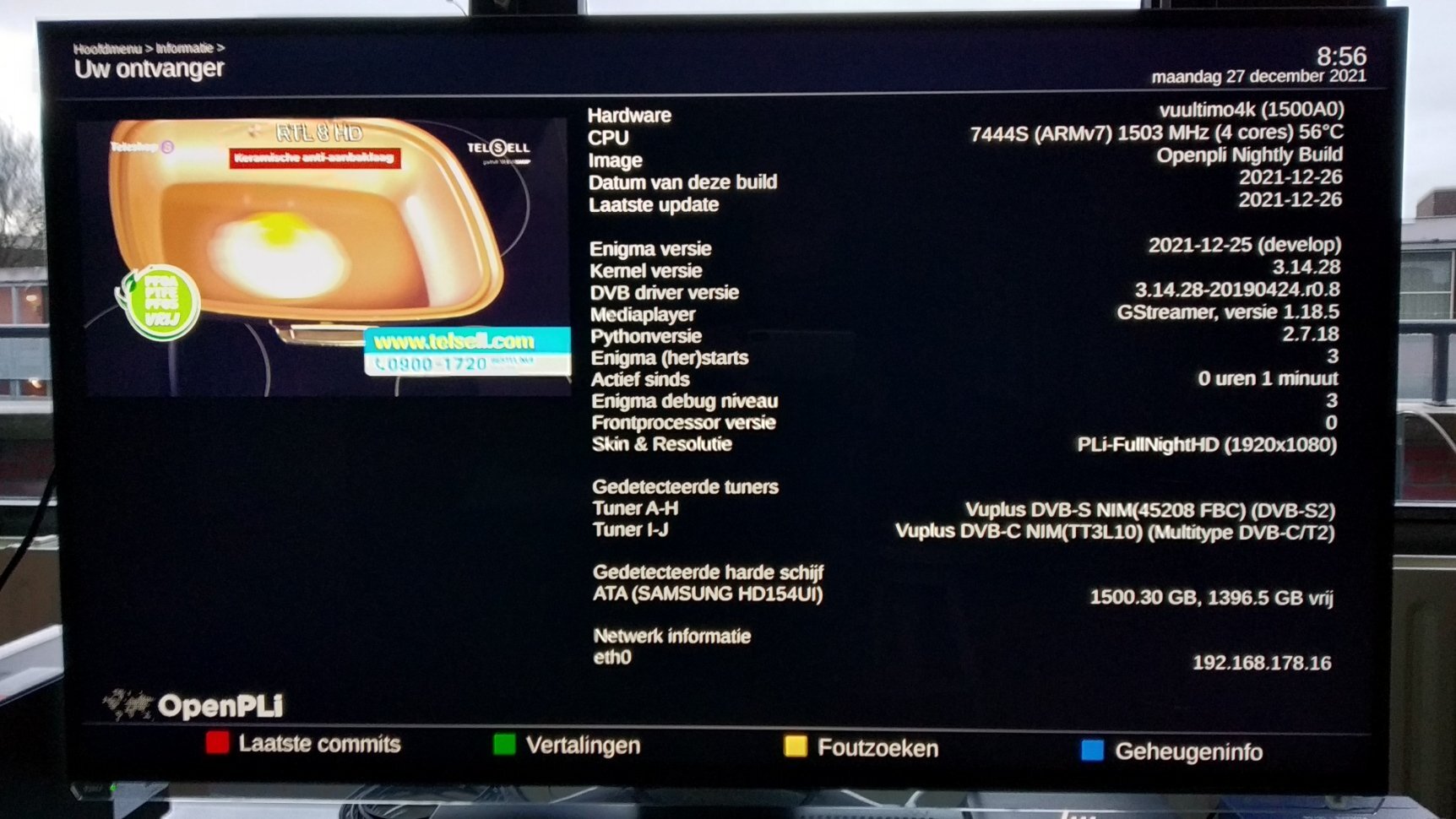

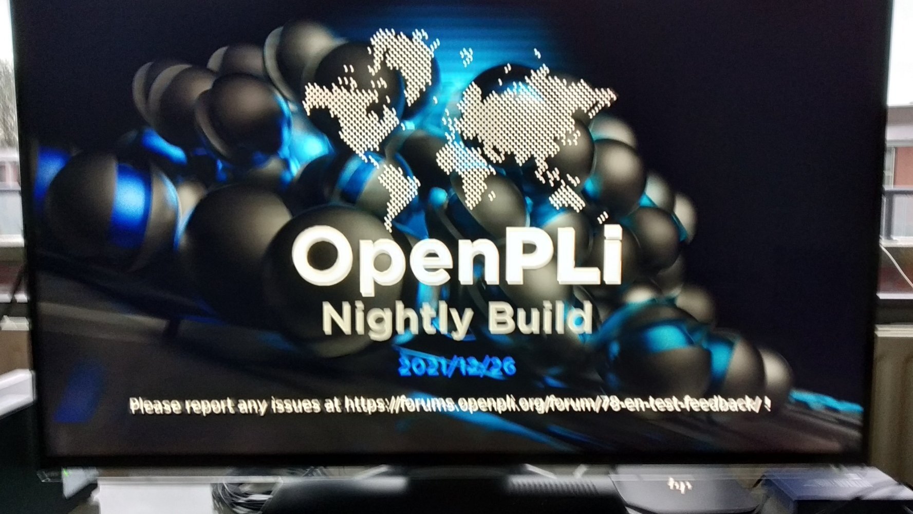

Tonskidutch Geplaatst: 27 december 2021 Auteur Geplaatst: 27 december 2021 Ik heb komende van VTI net eventjes OpenPli nightlybuild erop gezet! je moet in de map staan zo nu weer terug naar mijn backup , wat een moeite allemaal je ziet beste @John van Dreumel met de AFB app gaat het, overigens heb jij die niet nodig in Openpli, alleen in images die geen ofgwrite tool ingebakken hebben. lees de oplossing nog maar eens van @Tech ps. het laatste beeld is bewogen daar flashed het ofgwrite tool de kernel en image Mr. Blue Sky Electric Light Orchestra
