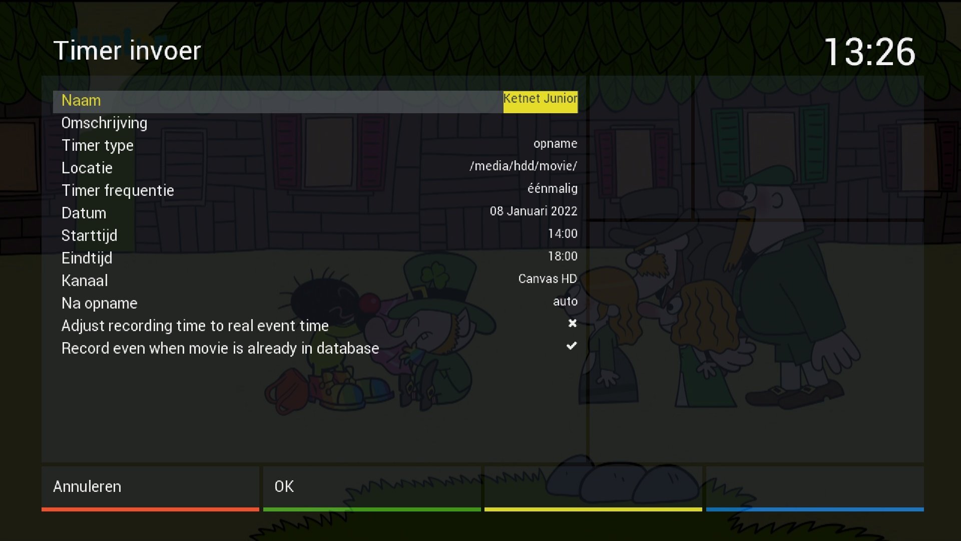

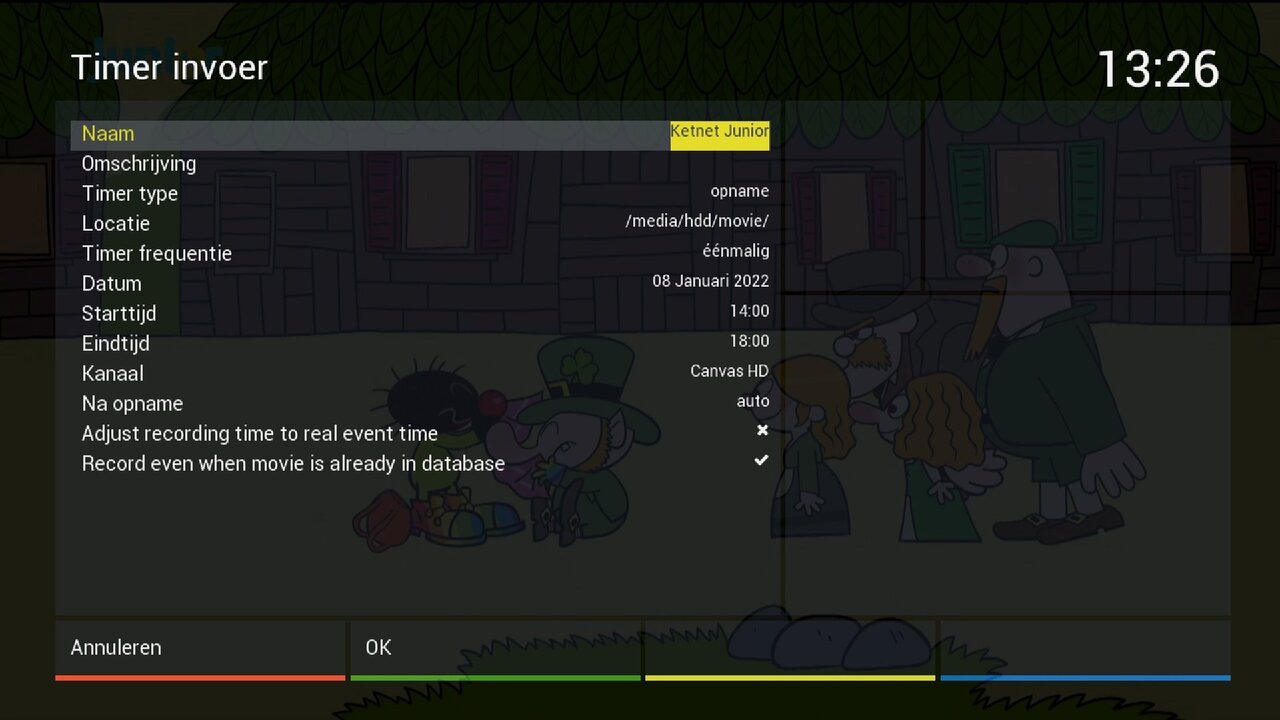

satcor64 Geplaatst: 8 januari 2022 Auteur Geplaatst: 8 januari 2022 Softwareversie is openpli 8.1 Tunerconfig, Slot 1 en 2 beiden hetzefde; DISEqC A/B/C/D 19/23/13/28 Opname via Zender EPG , dan opname kiezen en met de groene toets toe voegen. Laat dan zien dat het "gelukt" is. Staat daarna wel in de opname lijst druk je dan op play dan blijft het beeld zwart..
Tonskidutch Geplaatst: 8 januari 2022 Geplaatst: 8 januari 2022 Oké, stond even op het verkeerde been met die DVB-C wegens @Alex1970 22 minuten geleden, satcor64 zei: Laat dan zien dat het "gelukt" is. Staat daarna wel in de opname lijst druk je dan op play dan blijft het beeld zwart.. je moet wel een paar minuten wachten aleer je een lopende opname kunt weergeven, op sommige zenders moet je de hele opname duur afwachten vooraleer je de opname kan terug bekijken. groene toets het kan zijn dat je versleutelde opnames programmeert maar dat vertel je niet.... Zender info a.u.b. als je bekijkt wat er in je OSD staat nadat je groene knop drukte, moet wel het pad kloppen... bekijk mijn voorbeeldje als beide tuners een onafhankelijk coax signaal hebben lukt dat altijd No Rhyme No Reason LTJ Xperience, Jackson Sloan

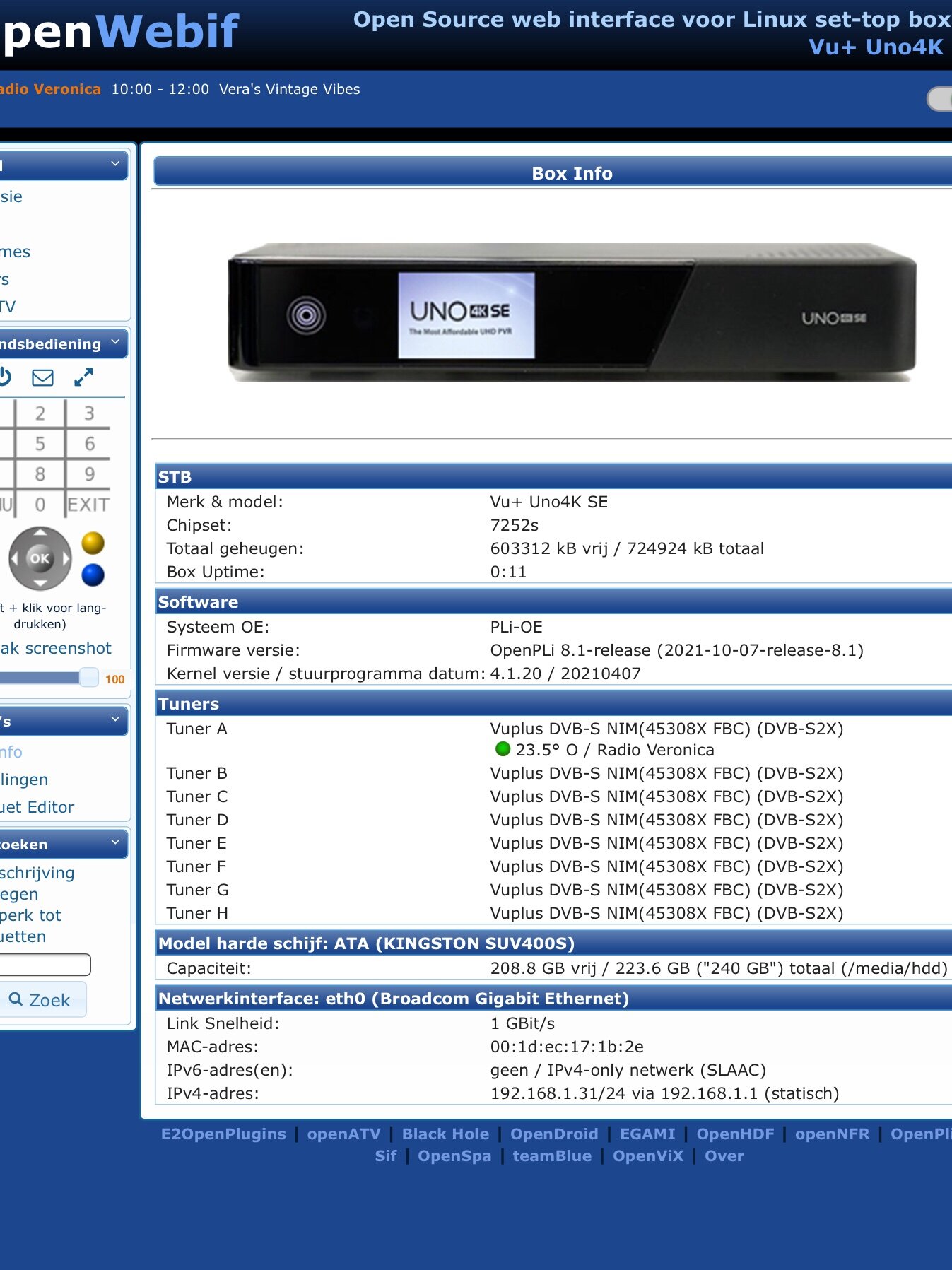

John van Dreumel Geplaatst: 8 januari 2022 Geplaatst: 8 januari 2022 (aangepast) 8.1 is de Release. De Nightly Build is precies wat het suggereert. Eerder heette die Develop. Als TS nu eerst eens een foto postte wat hij nu precies bedoelt. Via http://ipadresbox/grab kan je een helder screenshot maken uitknippen en opslaan. 8 januari 2022 aangepast door John van Dreumel Er is zoveel te vragen dat ik het tóch eerst zelf probeer uit te zoeken. Dat is ook verrekte leerzaam. Mijn boxen zijn allemaal powered by PLi.
satcor64 Geplaatst: 8 januari 2022 Auteur Geplaatst: 8 januari 2022 Ik denk inderdaad dat ik een "nightly builds" versie er op heb staan( hoe kan ik dat achteraf nog achterhalen ? ) Die staan bovenaan bij openpli in de lijst. Die gebruik ik nml altijd, alleen de laatste jaren alleen Mutant ontvangers gehad. Alleen hebben die het nadeel dat je de AB er bijna tegen aan moet houden voordat deze reageerd! Anders had ik die allang weer uit de kast gehaald. Nog nooit zo veel ellende met een ontvanger gehad. Maar misschien is het mijn fout en zit er de foutieve software in. Het meeste neem ik op de FTA kanalen op van de Duitse zenders.
John van Dreumel Geplaatst: 8 januari 2022 Geplaatst: 8 januari 2022 (aangepast) Wat dacht je van ‘misschien heb jij zelf eerder zitten rommelen in de setup’. Ik heb op verschillende Vu+ modellen de NB. Gebruikers zonder bijzondere kennis van zaken moeten m.i. geen NB plaatsen maar de stable Release 8.1 gebruiken. Een Uno is gewoon een verouderde maar in principe nog steeds goed te gebruiken met Release 8.1. En dat screenshot 1 of 2, daar lees je gemakshalve maar overheen. Via menu - informatie - uw ontvanger kan jij je huidige softwareversie zien. Het feit dat jij dát al niet weet doet het ergste vermoeden qua kennis. Dat is niet erg, maar ga dan niet vanalles testen. PS. De NB is nog geen jaren publiek beschikbaar. 8 januari 2022 aangepast door John van Dreumel Er is zoveel te vragen dat ik het tóch eerst zelf probeer uit te zoeken. Dat is ook verrekte leerzaam. Mijn boxen zijn allemaal powered by PLi.

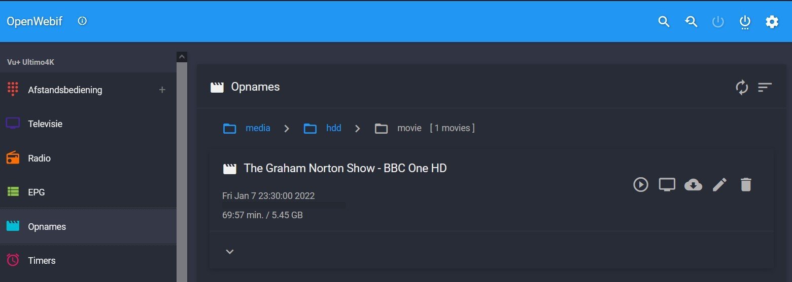

satcor64 Geplaatst: 9 januari 2022 Auteur Geplaatst: 9 januari 2022 Ik zit zeker niet te “rommelen” in instellingen. Als ik iets niet weet of twijfel dan kom ik er niet aan. En ik lees nergens maar “gemakshalve” overheen. Maar kan niet altijd direct antwoord op geven….. Heb nu een timer toegevoegd via de webinterface. Mogelijk dat het nu werkt….
