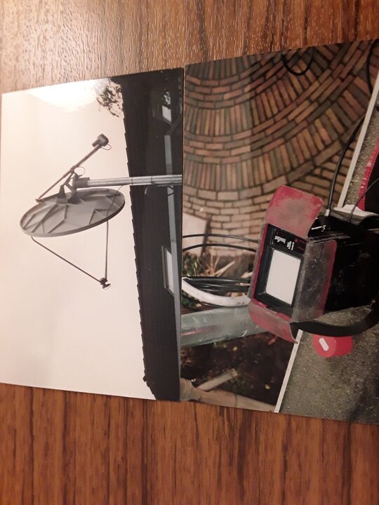

RicardoBelli Geplaatst: 22 januari 2022 Auteur Geplaatst: 22 januari 2022 Ja dat begrijp ik ,en ik vind het ook goed van u dat u mensen help met misschien een klein budget of met eenmaal de schotel goed af te stellen voor jaren lang kijk plezier ,zonder daarvoor extra een meter aan temoeten schaffen. Maar ik was in de jaren 80 altijd al met richtantennes en rotor bezig .het blijft me fascineren .hobby mvg Ricardo

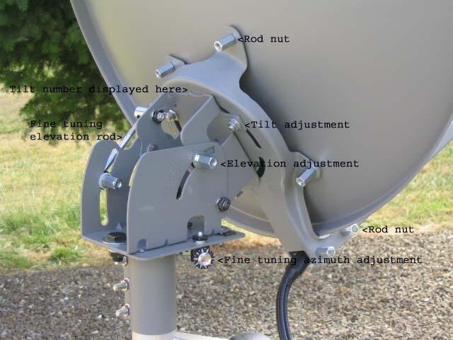

Sprietje Geplaatst: 22 januari 2022 Geplaatst: 22 januari 2022 48 minuten geleden, Drs. IJzerbout zei: Door het boren in het bestek van het schotelmateriaal is de verzinking/anodisatie beschadigd. De hele boel gaat binnen de kortste keren roesten. Vooral als de zelftapper van een ander metaal is. RVS Niet aan te bevelen Sprietje. Wat een onzin Verder hebben kleine schotels geen "scherp" maximum. Binnen de "vlek" van het brandpunt maakt het allemaal niet veel uit. Gewoon op maximaal africhten 😂 en bij het vastzetten opletten dat de boel niet verdraaid. Geen grote studie van maken. En moeilijk doen waar het ook makkelijk kan. Daar denken ze in Amerika anders over. Daar hebben veel consumentenschotels (DirecTV) fijninstellingen voor elevatie en Azimuth, zie bijlage.

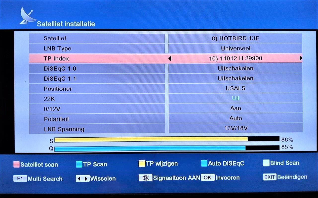

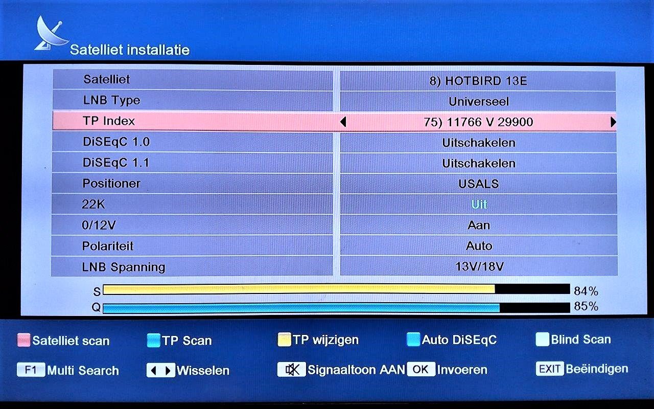

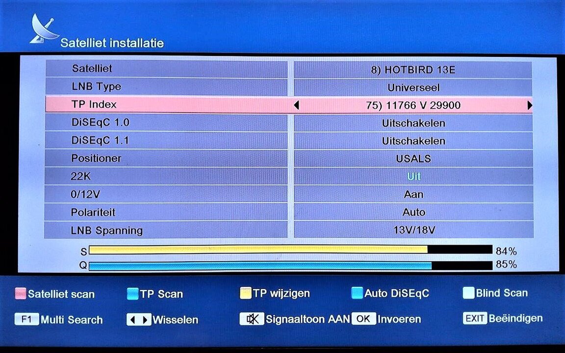

cookie monster Geplaatst: 23 januari 2022 Geplaatst: 23 januari 2022 Schotel: Gregorian 90 , ontvanger: SAB Titan 1 HD 3606 C o o kie M o nster C U L'8'R WEIRDOGAToRS I was born once , as an invasion of the bodysnatchers , but the doctor did get a brain-attack !! my name: breedbandwurger 1967 casa CM: FTA DVB-S & FTA DVB-S2
Sprietje Geplaatst: 23 januari 2022 Geplaatst: 23 januari 2022 Beide een signaalkwaliteit van 85%. Dat ligt ook in de lijn der verwachtingen want de signalen komen van dezelfde satelliet (13E) en hebben dezelfde transponderspecificaties.
