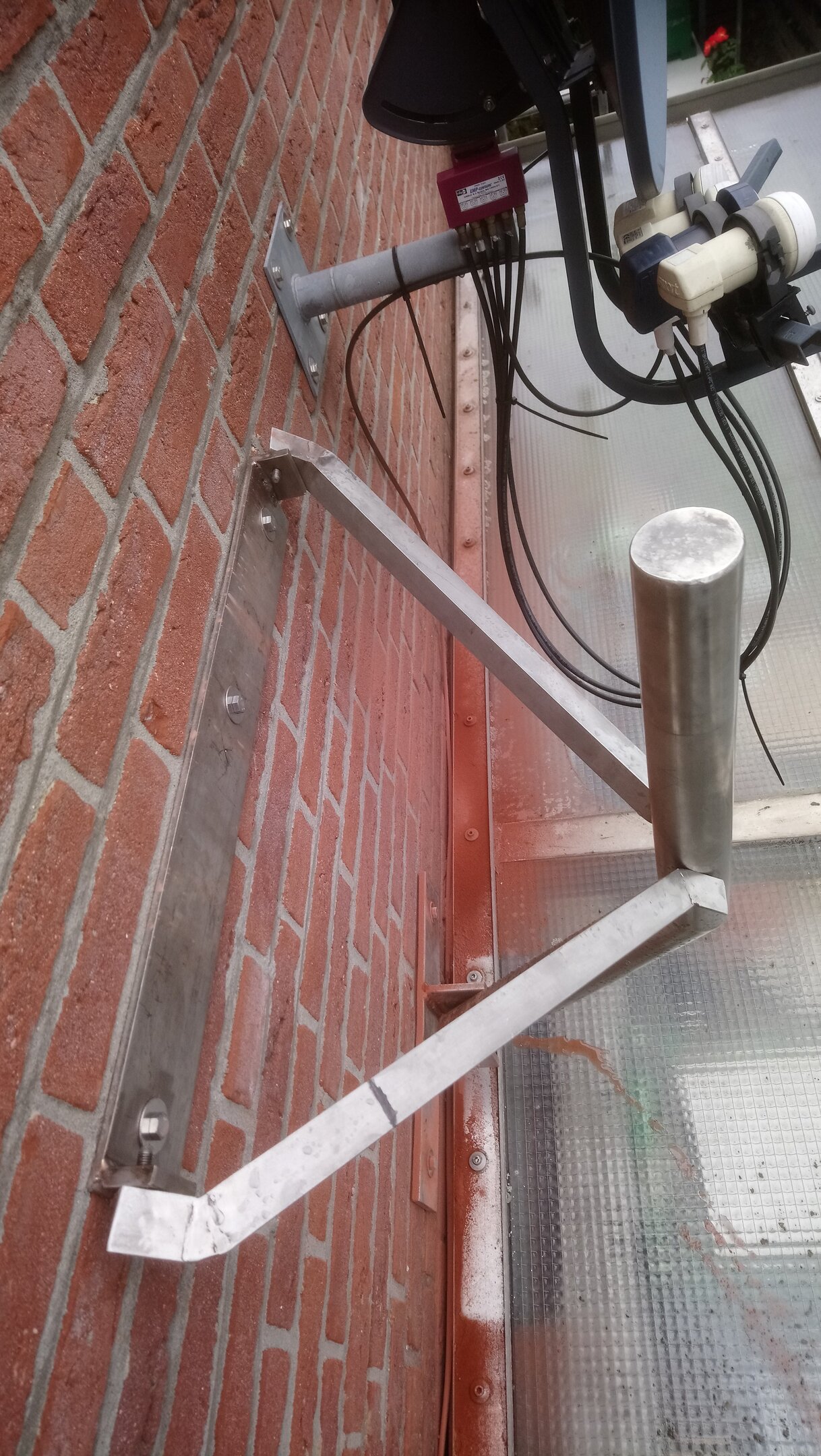

Of met een buigpomp dezelfde graden buigen dat kun jezelf ook wel en dan er zelf voetplaaten op lassen .ik neem aan dat die wavefield beugel bedoeld  is om in die bout te schanieren en zo waterpas te stellen is of heb ik het mis. Mvg Ricardo
  • Reacties 56
  • Aangemaakt
  • Laatste reactie
Geplaatste afbeeldingen
  • Moderator

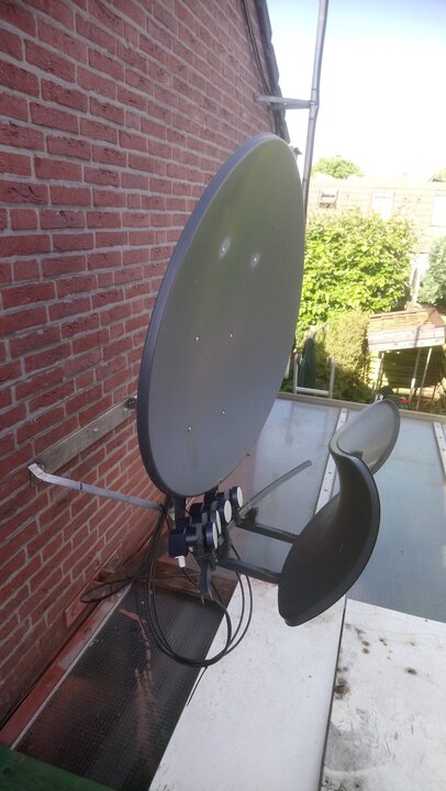

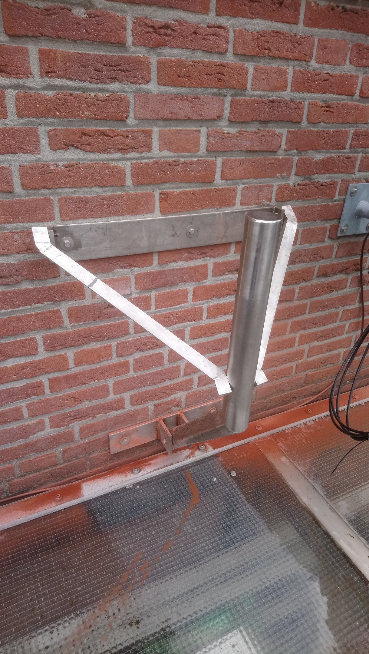

Dat scharnier zorgt ervoor dat je de beugel als voet of als wandbevestiging kunt gebruiken.
Maar datzelfde scharnier zorgt voor instabiliteit.
Ook de basis van dat scharnier is klein, de ankers zitten vlak bij elkaar, ook geen optimale bevestiging aan wand of bodem.
  • Moderator
Hij zal als eerste moeten bepalen wat hij wil ontvangen.
Daarna zal hij moeten bepalen in welke richting de schotel geplaatst moet worden waarna hij de afstand tot de muur kan bepalen.
Daarna is het tekenen en produceren van de bevestiging en wandbeugels kinderspel voor de smid.
Ook mijn idee. Ik zou het als ik weer moest kiezen opnieuw het zelf ontwerpen en door een smid laten uitvoeren. Is voor hen een fluitje van een cent.

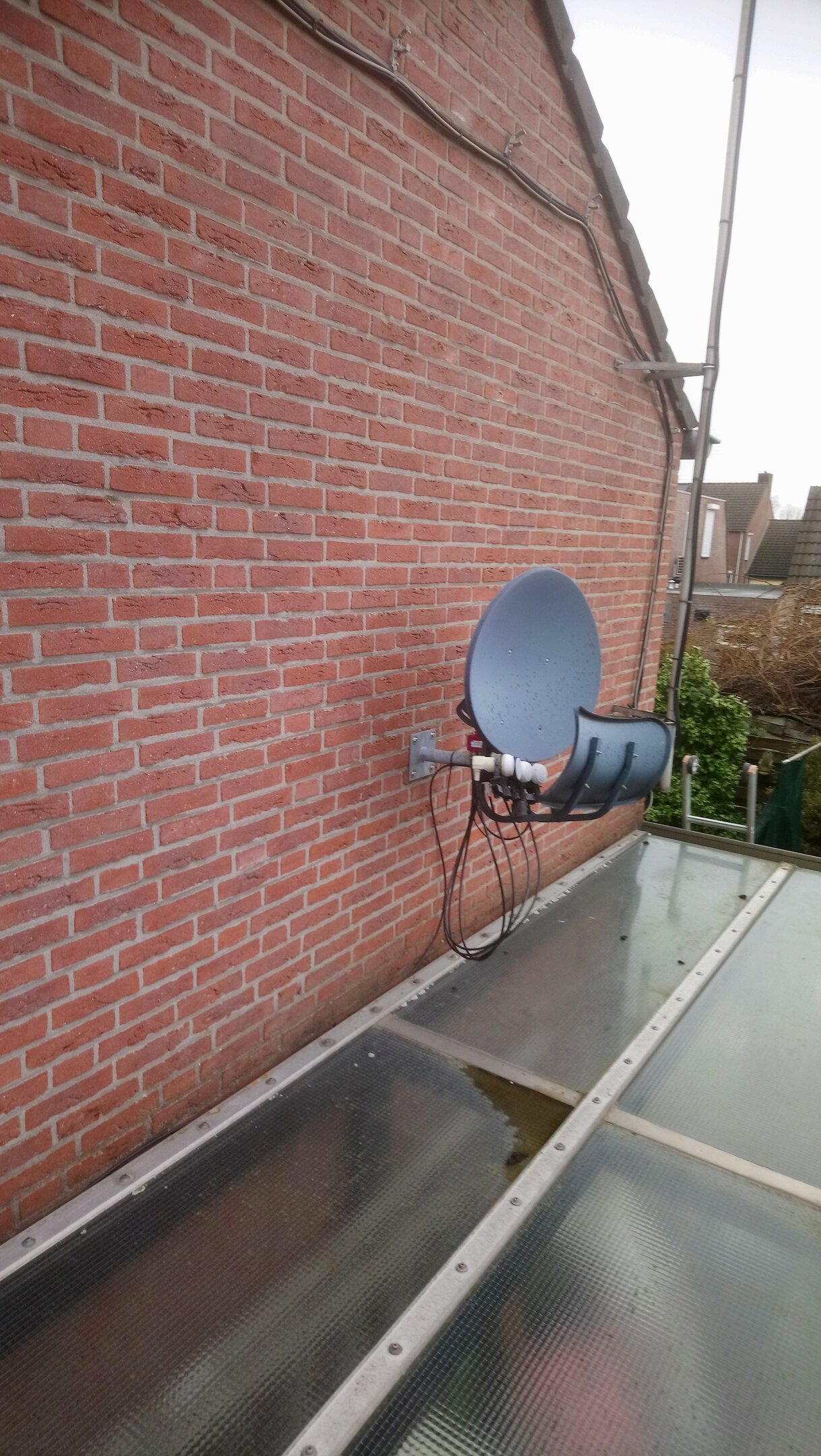

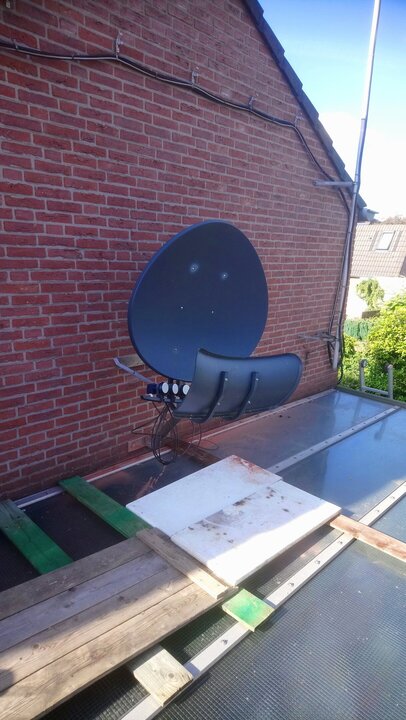

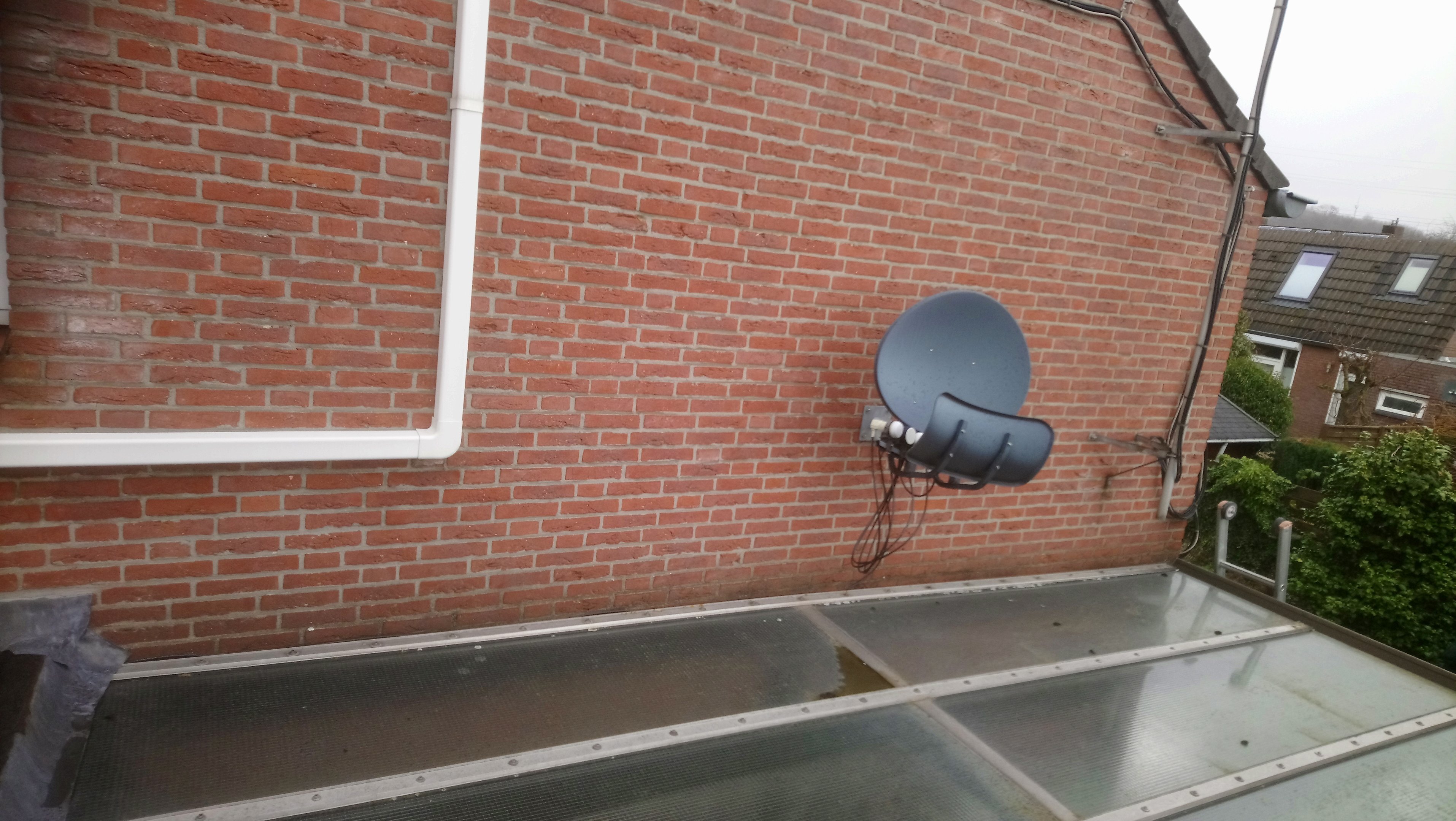

Ontvangst moet weer worden 13 ,19, 23 en 28 wat ik nu op mijn T55 heb.
Deze T90 heb ik gratis van mijn maat gehad nu dus alleen nog een goede beugel maken.
Ik weet nu door de tekening van Ceesv hoever dat de buis van de muur komt met deze beugel.
Muur waar de schotel komt ligt op zuid/oost
Tussen koof van da airco en de T55 daar moet de T90 komen en de onderkant op gelijke hoogte als de T55 die gaat weg.
Sta open voor suggesties.
Groeten
Ger
Tja waar die nu staat is wel een erg onhandige plek zo boven de serre waar je niet kunt staan denk ik. De mast die je nu hebt is beter bereikbaar. Aan de stand van de WF is te zien dat hij niet boven het dak uit hoeft te steken. Tegen de muur vangt hij ook minder wind dus ik zou hem gewoon op dezelfde hoogte hangen als hij nu staat.
Was ook de bedoeling Sprietje ,ik weet nu hoeveel dat de beugel moet uitsteken daar een goede muurbevestiging maken dan komt dat wel goed.

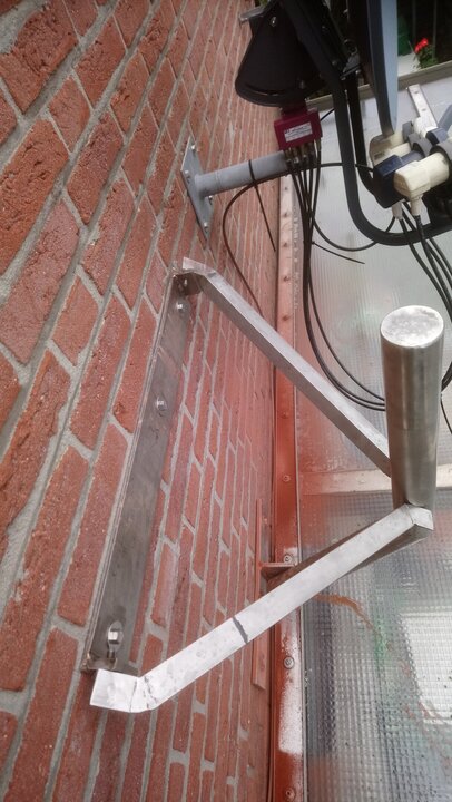

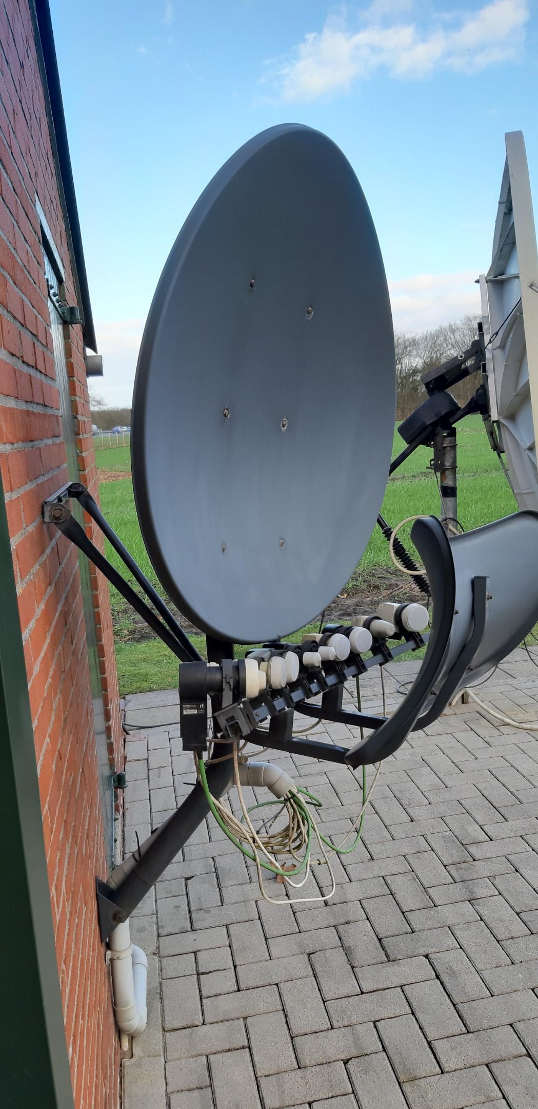

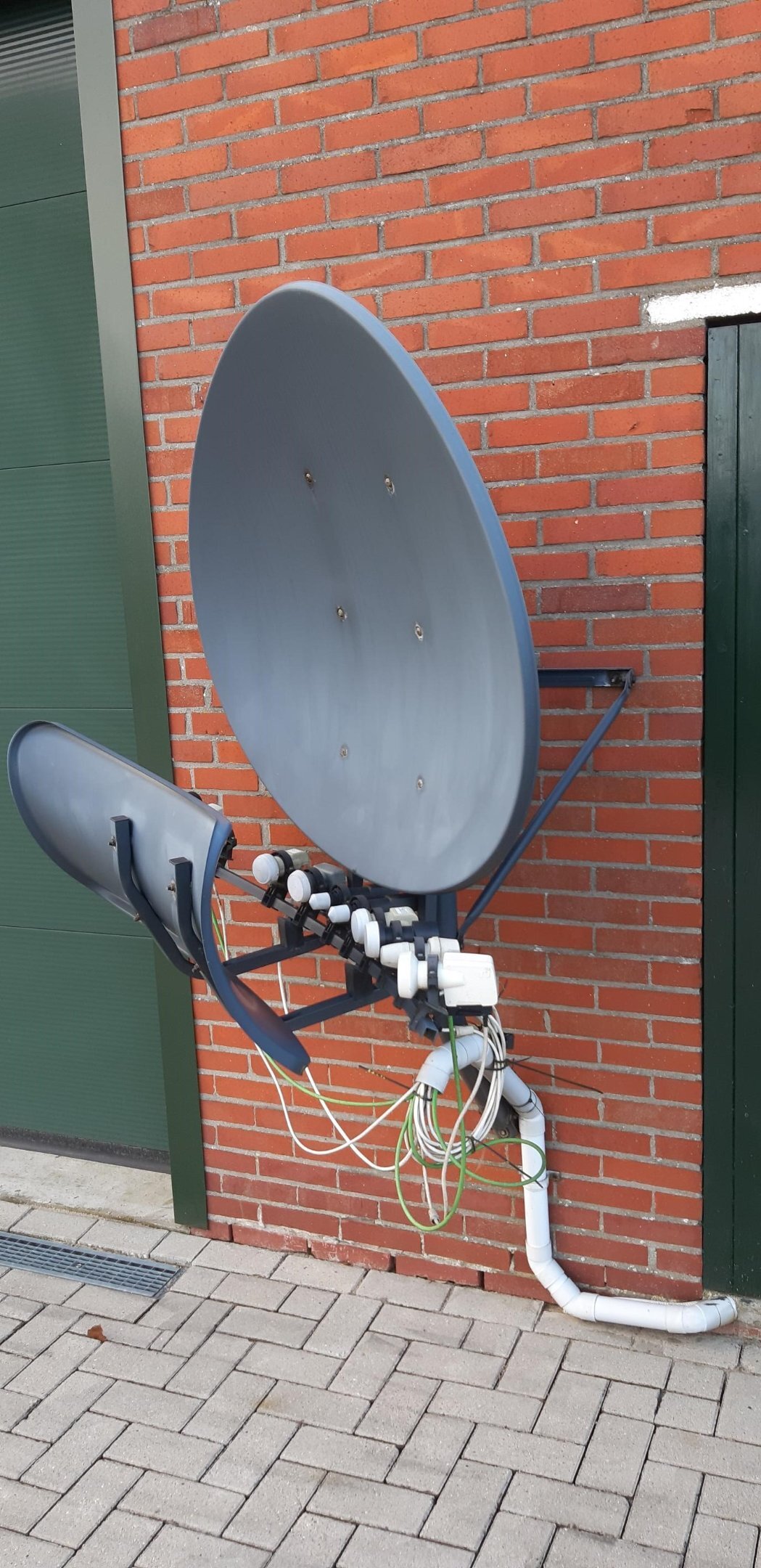

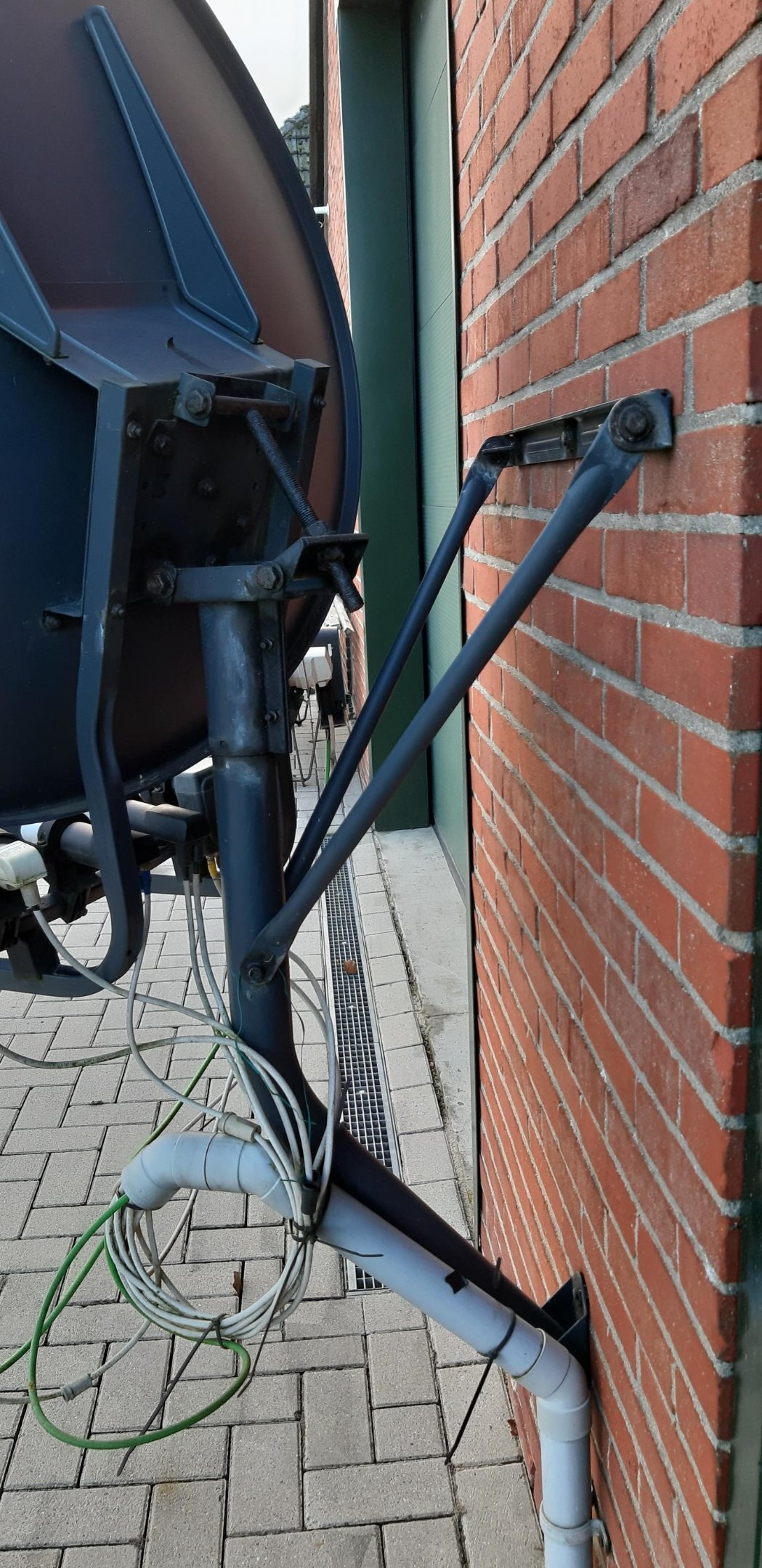

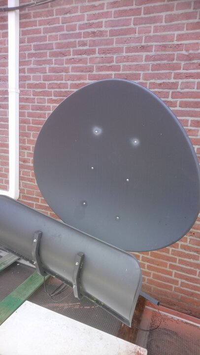

Hier een paar foto,s van mijn originele T 90 opstelling.
Deze staat al 10 jaar probleemloos gemonteerd tegen de schuur.
Ger 59  mocht je een maat willen weten dan laat maar weten.

@PlepkeshenkieAls het mogelijk is kun jij dan eens de totale lengte van de 60mm buis meten waar de schotel op is bevestigd en waar de gaten zitten .
Groeten
Ger
Ger totale lengte buis is 92 cm.
Knik in de buis zit op 46 cm vanaf de bovenkant
Gaten voor de steunbevestiging op 35 cm vanaf de bovenkant
Met deze opstelling zit de rechte buis op 32 cm uit de muur.
Succes ermee
