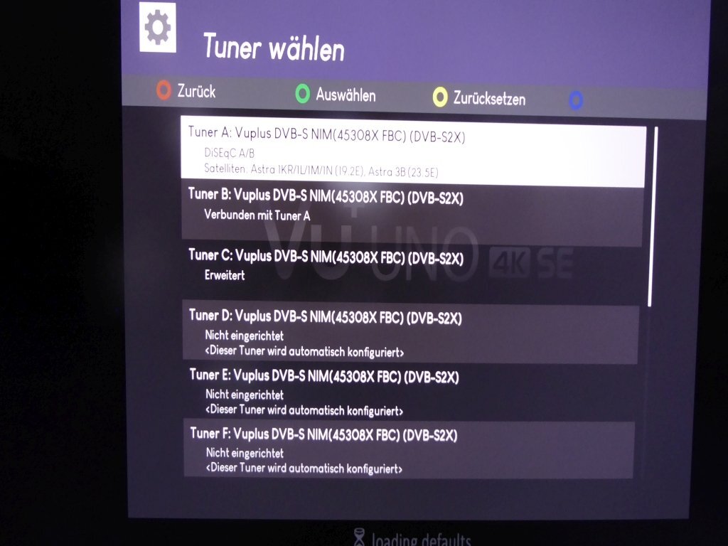

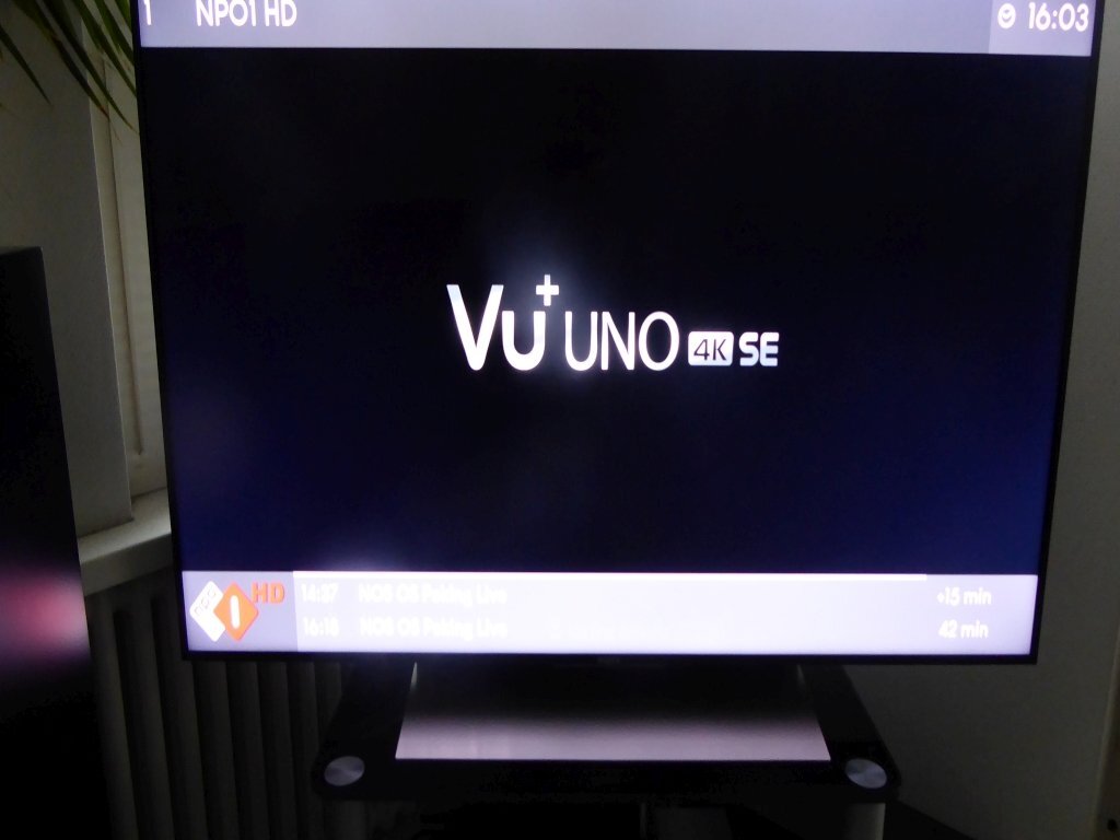

doubledutch Geplaatst: 19 februari 2022 Geplaatst: 19 februari 2022 (aangepast) Hallo, Ik heb plotseling het probleem dat mijn VU+ Uno 4SK niet meer correct start. Dat wil zeggen: het lijkt er op dat de VU probeert tweemaal (!) te starten en dat hij bij één van die pogingen blijft hangen. De bijgaande foto verduidelijkt dit misschien wat beter. Ik ziet in de Mini-Display het logo van NPO1 en ik kan ook normaal het VU-menu oproepen. Maar het lijkt er op dat er nog een tweede startpoging wordt gedaan en daar blijft de Uno hangen. Ik stuur ook nog een foto van het tuner menu, hoewel ik daaraan, voor zover ik mij kan herinneren, nooit iets heb veranderd. Het probleem trad op nadat ik met het programma Dreamedit de kanaallijst had geactualiseerd. Wellicht heb ik daarbij, als newbie, ongewild iets in de instellingen veranderd. ik hoop dat iemand het probleem herkent en een oplossing voor mij weet. Bij voorbaat hartelijk dank!. 19 februari 2022 aangepast door doubledutch
