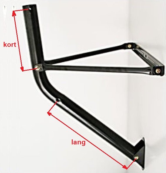

Sprietje Geplaatst: 4 september 2022 Geplaatst: 4 september 2022 Hoe ziet jou beugel er dan uit? Maak eens een foto.
edbe Geplaatst: 4 september 2022 Auteur Geplaatst: 4 september 2022 7 uren geleden, Sprietje zei: Hoe ziet jou beugel er dan uit? Maak eens een foto. gewoon zoals hij origineel is, heb er nog niks mee gedaan. 2 x KPN TV+ Box & Formuler Z11 Pro
edbe Geplaatst: 4 september 2022 Auteur Geplaatst: 4 september 2022 11 minuten geleden, Sprietje zei: Zoals deze dan: yep dan wil ik vanaf boven 20 cm eraf doen 2 x KPN TV+ Box & Formuler Z11 Pro

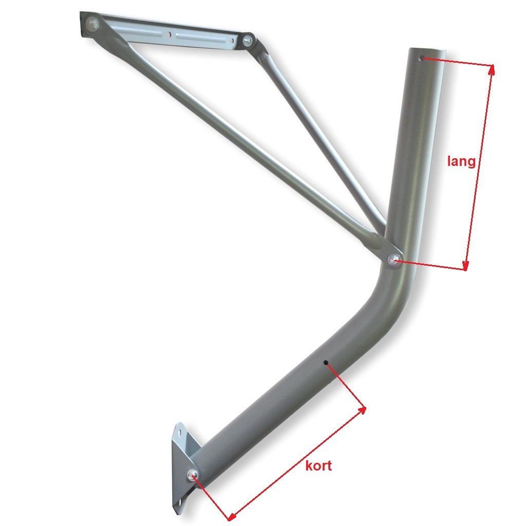

Sprietje Geplaatst: 4 september 2022 Geplaatst: 4 september 2022 (aangepast) Maar bij de getoonde beugel zitten de gaten aan de ene zijde ook verder uit elkaar dan aan de andere zijde. Bij deze ook, zie bijlage. 4 september 2022 aangepast door Sprietje

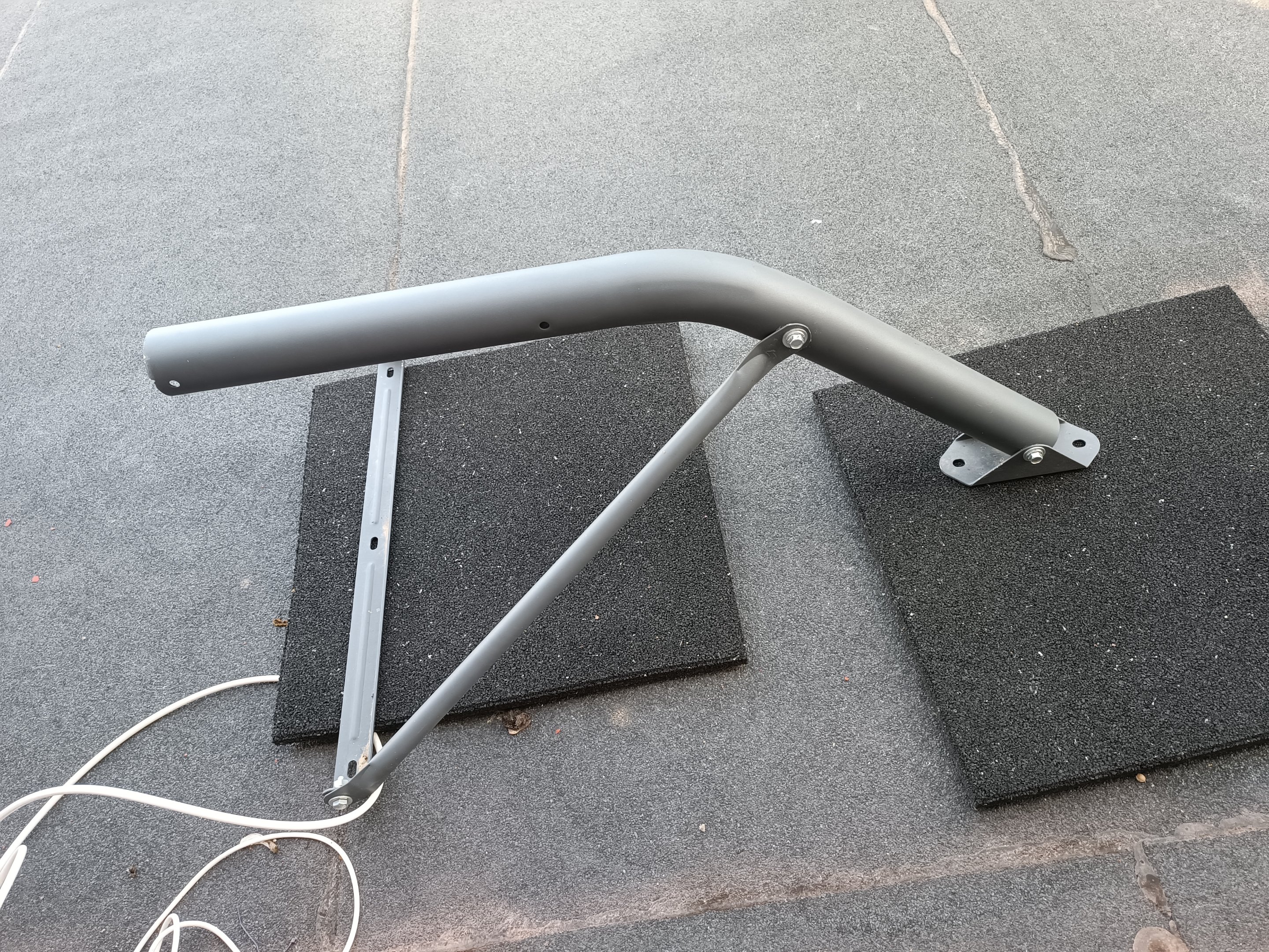

edbe Geplaatst: 4 september 2022 Auteur Geplaatst: 4 september 2022 fotoke 2 x KPN TV+ Box & Formuler Z11 Pro
Sprietje Geplaatst: 4 september 2022 Geplaatst: 4 september 2022 Die zit verkeerd in elkaar. Het scharnierende voetstukje moet aan de andere kant zitten.
