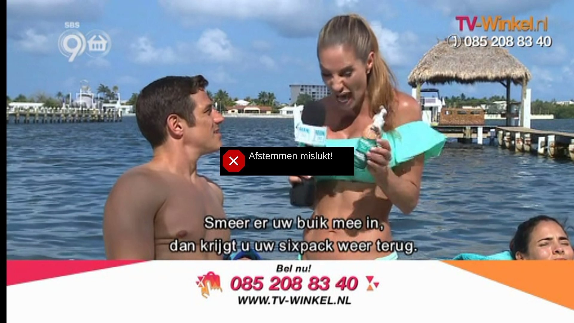

Thijs-Rallye Geplaatst: 2 maart 2022 Geplaatst: 2 maart 2022 Hallo allen, Ik heb de laatste tijd vaker last van de melding afstemmen mislukt op tuner A. Ook na een volledige herstart (incl knopje en voeding eruit) verrekt ie het vaker af te stemmen. Als ik naar de telefoon of laptop stream via tuner B werkt alles prima (ook pre-herstart). De setup is een Vu Duo 4K SE in de woonkamer -> twee coax kabels naar de LNB en een Vu Uno 4K in de slaapkamer met een eigen coax naar de LNB. De LNB is de triple quad van Canal Digitaal. Net heb ik om te proberen de twee satellietkabels omgewisseld en ik had weer beeld op tuner A. En dus ook op tuner B, schiet mij maar lek. Via de Vu Uno 4K op de slaapkamer werkt ook alles gewoon naar behoren. De box zit nu nog binnen de garantie, maar ik voel er weinig voor dat ding weken kwijt te zijn en dan te horen te krijgen dat ze niks hebben kunnen vinden, daar nu opeens alles ook weer werkt. Gaan die tuners vaker opeens stuk? Kan het een stervende diseqc switch in de LNB zijn? Is er een eenvoudige manier dit te testen? Zijn de tuners uitwisselbaar tussen de Duo 4K SE en de Uno 4K? Anders probeer ik dat laatste eerst eens een paar weken om te kijken of het dan stabiel blijft. De regelmatig mislukkende opnames zijn wel jammer. gr. Thijs

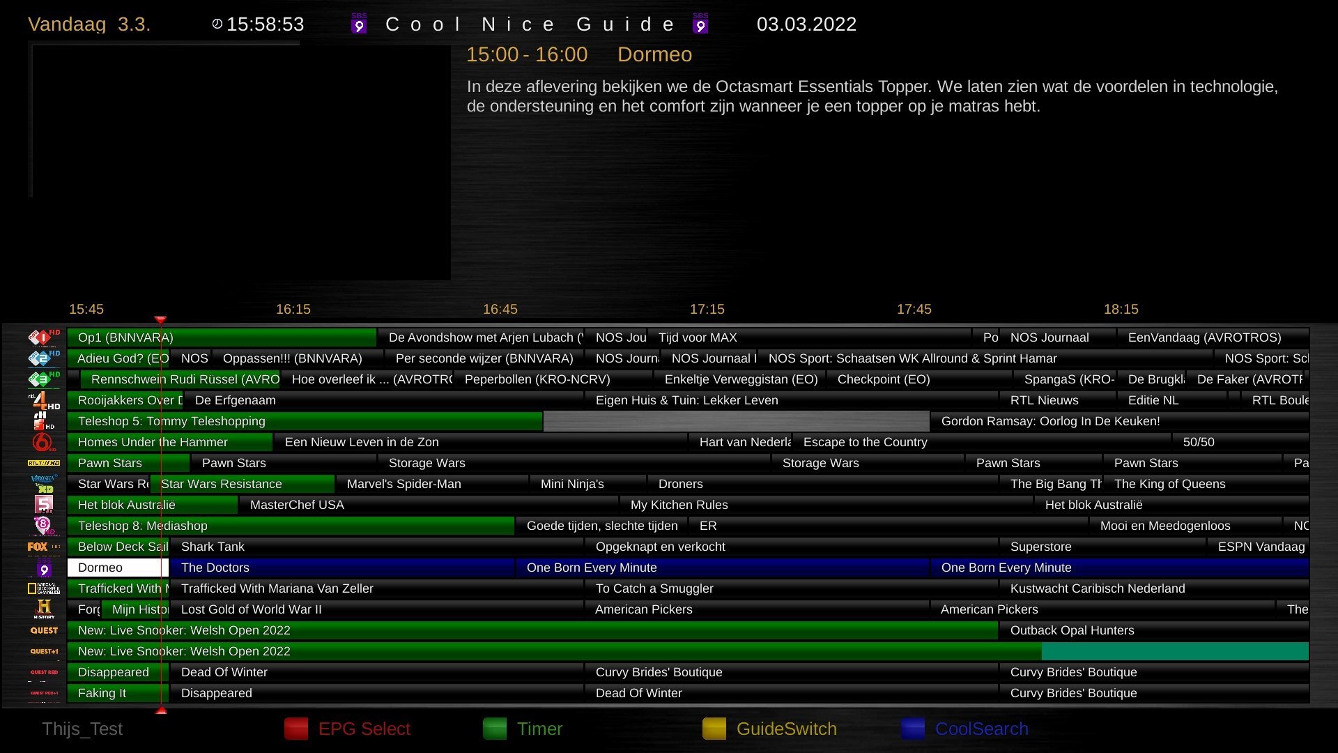

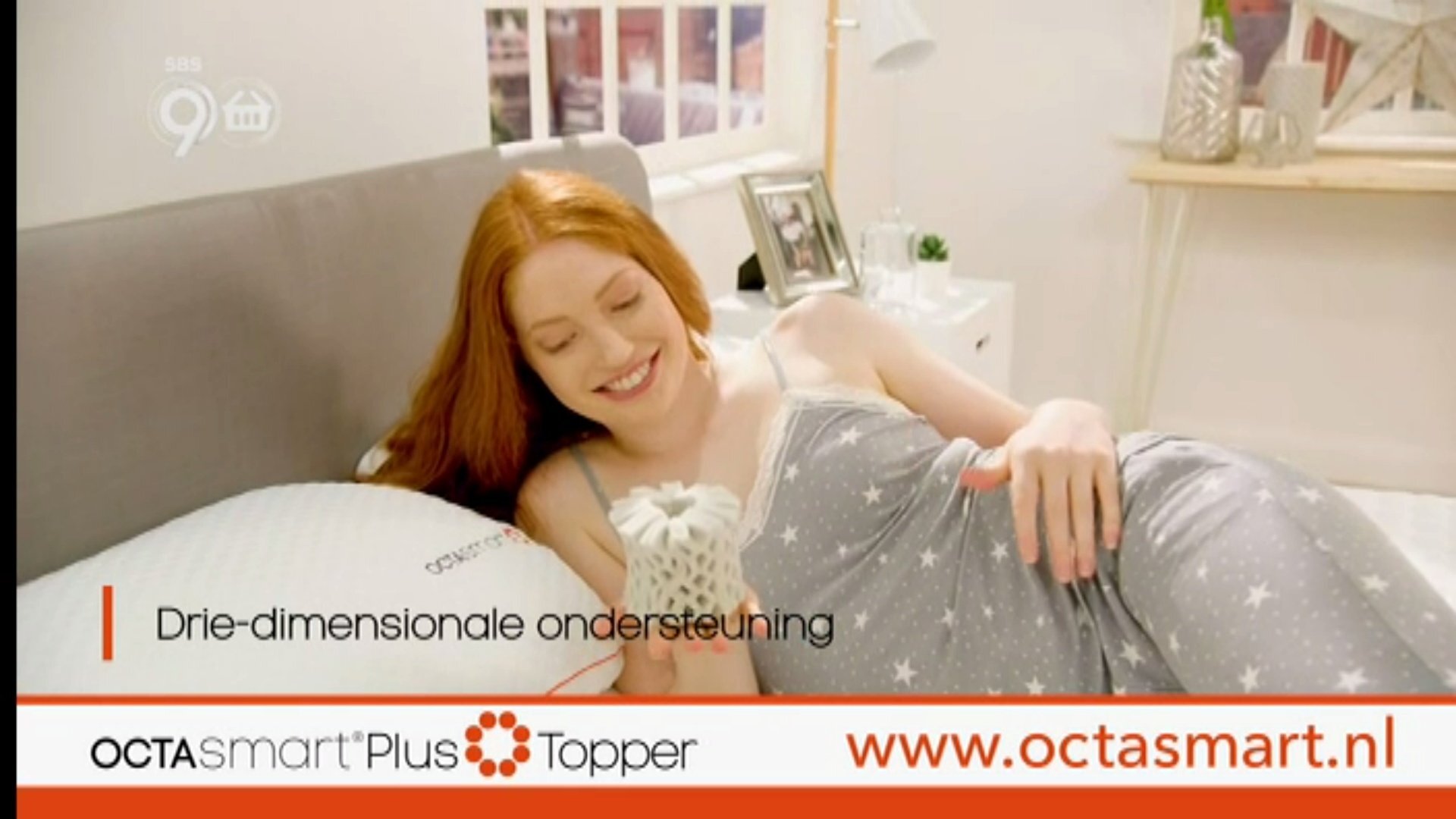

Thijs-Rallye Geplaatst: 3 maart 2022 Auteur Geplaatst: 3 maart 2022 (aangepast) 6 uren geleden, ceesv zei: Ik lees dat je externe zenderlijsten gebruikt Hoe bedoel je externe zenderlijsten? Ik gebruik deze lijsten al zo'n beetje sinds 2013 toen ik mijn DM8000 gekocht had, eigenlijk nog nooit problemen mee gehad. Op de slaapkamerbox gebruik ik dezelfde. 6 uren geleden, ceesv zei: Je hebt niet verteld welke software je gebruikt, Dat ben ik inderdaad vergeten te melden, dat is OpenPLi 8. Deze software draait nu vanaf februari 2020 onafgebroken. Ik ben nu net terug van het werk en het is weer prijs. Het probleem heeft zich nu naar tuner B verplaatst, de opname (die gisteren was mislukt) loopt nu wel goed via tuner A. Het probleem is dus mee verplaatst met het wisselen van de kabels, mij lijkt dan dat het probleem in de LNB / switch zit en niet in de tuner. Wat voor gedrag vertoont een slechte switch / LNB? Ik heb nog een poort vrij op de LNB, ik zal eens kijken of ik uit kan vogelen welke kabel nu op welke tuner zit zodra de opname is afgelopen . Op de slaapkamer kan ik zo naar SBS9 zappen zonder problemen, zie bijgevoegde screenshots. 6 uren geleden, Tonskidutch zei: Cool Tv Guide wordt al jaren niet meer ondersteund door de maker en skinparts zijn er uiterst zelden voor aangemaakt als je de skinners vraagt. Ja het klopt dat die al wat ouder is, maar ik ben nog geen betere EPG tegengekomen. Deze is lekker compact, zeker met de aangepaste configuratie bij de full HD skin. Edit: mijn opname was net afgelopen en het zonnetje schijnt dus maar ff de ladder opgegaan. Ik heb nu een kabel omgestoken op de LNB, nu eens kijken wat ie gaat doen. Daar het gisteren ook plots weer werkte na het loshalen van de coax kabels juich ik nog niet te vroeg, maar ik kon net in ieder geval weer op Dave afgestemd staan via tuner A en SBS9 streamen via tuner B. So far so good dus. Nu nog de vraag als het nu de LNB blijkt te zijn, waar kun je nog zo'n triple quad krijgen die werkt met de canal digitaal schoteldiameter? Ik zie veel topics erover, maar nooit linkjes waar die dingen te bestellen zijn. Screenshot woonkamer: Screenshot slaapkamer. Coolmanguide 3 maart 2022 aangepast door Thijs-Rallye Kabel omgestoken op LNB net
