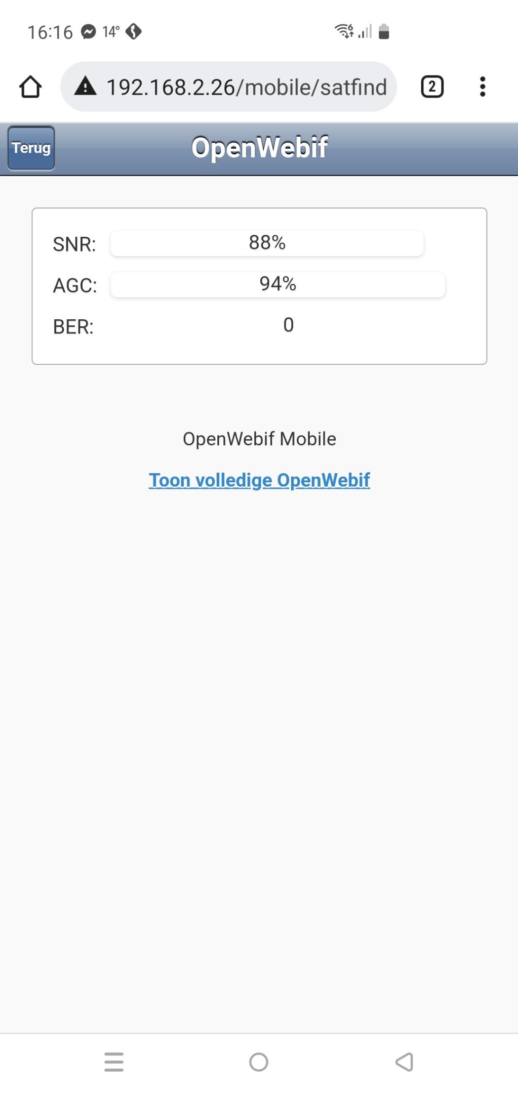

Heb even een vraag over de waarde van BER bij ontvangst van signaal. Deze is nul zie bijlage. SNR en AGC gevren wel waardes aan  Heb wel goede ontvangst.
  • Beheerder
Gefeliciteerd. Dan is je signaal prima. BER = Bit Error Rate en die wil je dus graag nabij 0 hebben ;)
