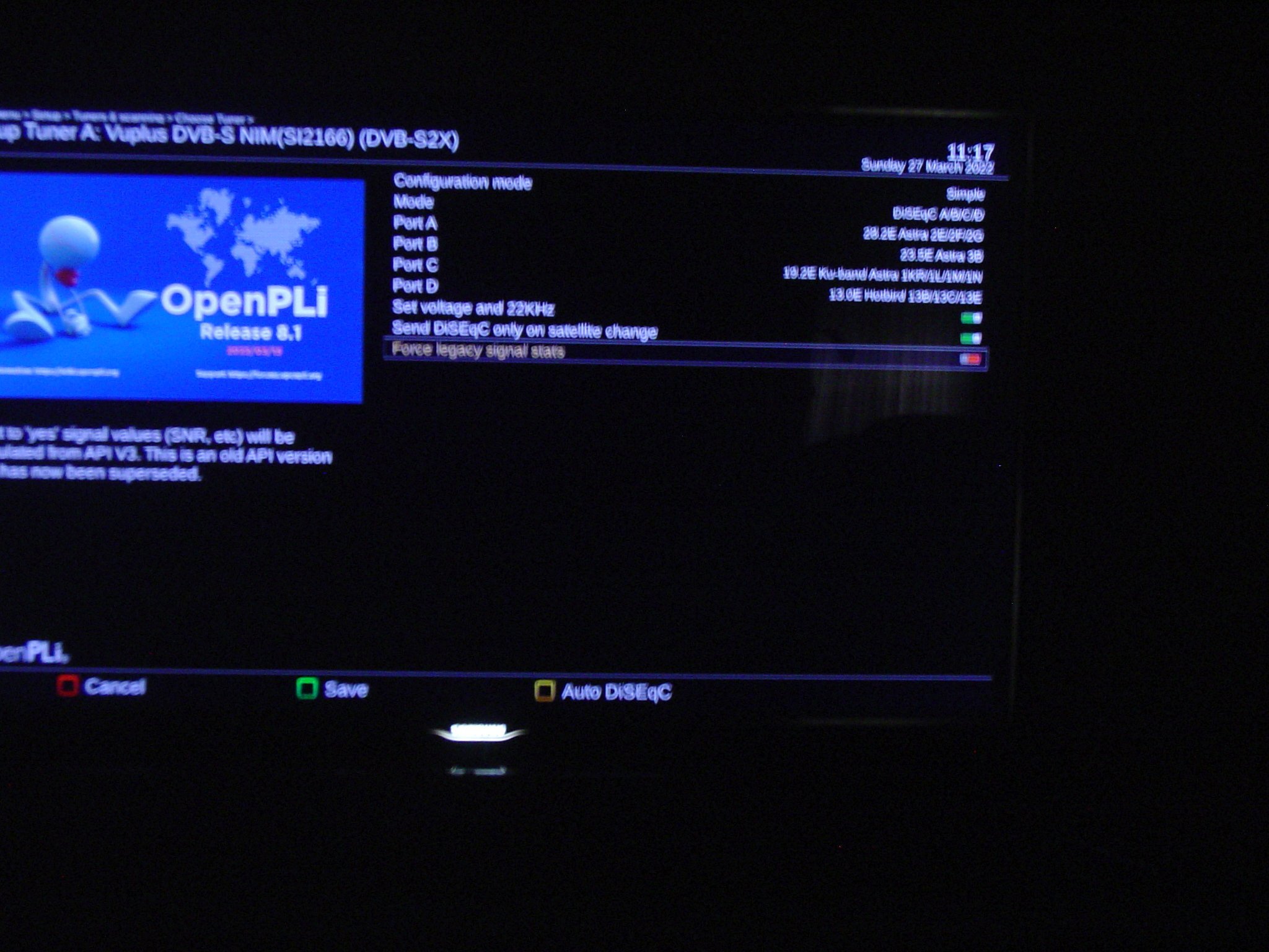

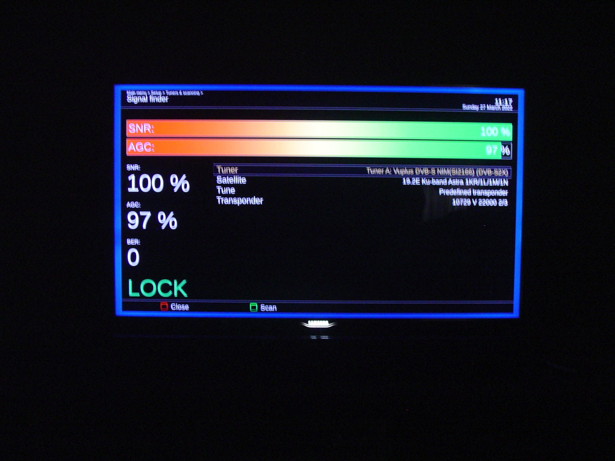

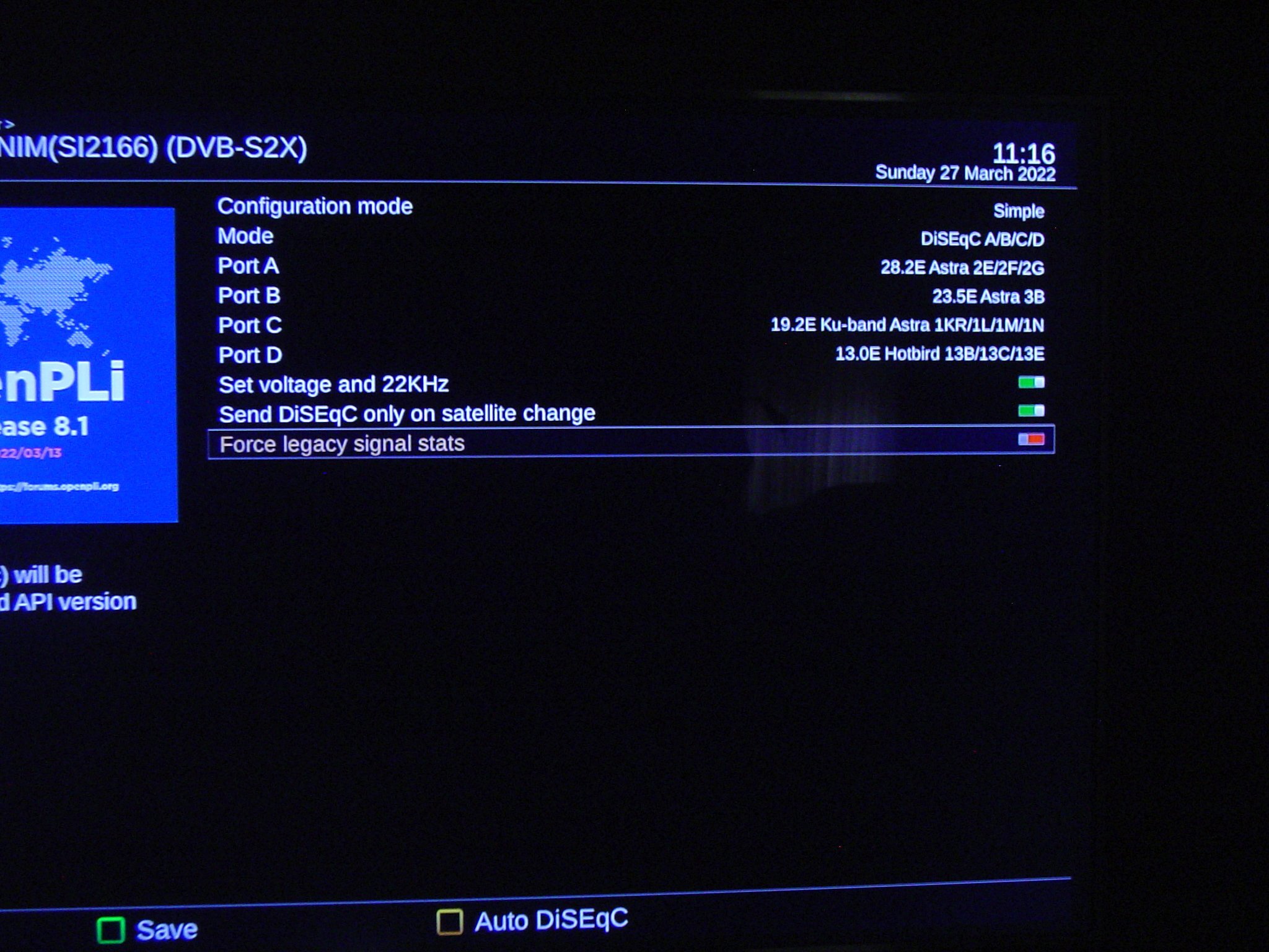

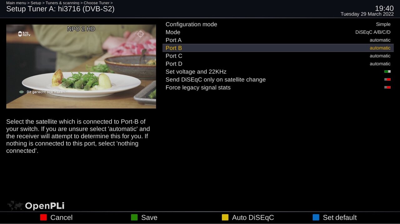

Flinstonesat Geplaatst: 27 maart 2022 Auteur Geplaatst: 27 maart 2022 heb een screenshot gemaakt van tunerconfiguratie met een camera, foto van tv, ook foto van de ontvangstkwaliteit van astra 19° is in normale omstandigheden ook zo voor de drie anderen Heb ook dat gedaan openpli 801 opnieuw geinstalleerd, als het dat is dat je bedoeld met firmware. Allemaal geprobeert..... nog effe resumeren heb vier satellieten drie werken prima en als ik astra1 aanzet gaan plots de anderen niet meer, zou zeggen een korsluiting in de disecq maar is niet zo want bij een andere ontvanger geen probleem bedankt aan iederen heb alles gelezen
Old Satterhand Geplaatst: 27 maart 2022 Geplaatst: 27 maart 2022 De standaard instelling voor "Send DiSEqC only on satellite change" is <off> dus schakelaar op rood. Dat zou ik zeker eens proberen of dat uit maakt. Zo niet dan is de box kennelijk stuk gegaan.
Flinstonesat Geplaatst: 27 maart 2022 Auteur Geplaatst: 27 maart 2022 Dag Mimi ja zou kunnen de tunerafstelling in de ontvanger mss wel stuk, dat is dan al wel geen softwareprobleem maar hardware probleem, dat was ook mijn visie. Maar zekerst is dat niet....Ben er bijna zekerst van dat je geen nieuw toestel gratis gaat krijgen omdat het al buiten de garantieperiode valt. Valt dan ook nog te bezien wat je onder stuk ziet. het toestel werkt nog wel goed maar moet op een andere manier bediend worden. Ja kan me natuurlijk altijd wel informeren bij de verkoper.... Dag Mimi ja zou kunnen de tunerafstelling in de ontvanger mss wel stuk, dat is dan al wel geen softwareprobleem maar hardware probleem, dat was ook mijn visie. Maar zekerst is dat niet....Ben er bijna zekerst van dat je geen nieuw toestel gratis gaat krijgen omdat het al buiten de garantieperiode valt. Valt dan ook nog te bezien wat je onder stuk ziet. het toestel werkt nog wel goed maar moet op een andere manier bediend worden. Ja kan me natuurlijk altijd wel informeren bij de verkoper....

Old Satterhand Geplaatst: 27 maart 2022 Geplaatst: 27 maart 2022 7 uren geleden, Old Satterhand zei: De standaard instelling voor "Send DiSEqC only on satellite change" is <off> dus schakelaar op rood. Dat zou ik zeker eens proberen of dat uit maakt. Zo niet dan is de box kennelijk stuk gegaan. Kennelijk was deze post zinloos, want er is niet op gereageerd, hoewel dit de enige setting is die relevant is voor het probleem.
Flinstonesat Geplaatst: 27 maart 2022 Auteur Geplaatst: 27 maart 2022 Send DiseqC only on satelitte change op groen gezet maar maakte geen verschil. Maar we blijven proberen met andere zaken, hoe of wat weet ik nu nog niet
John van Dreumel Geplaatst: 28 maart 2022 Geplaatst: 28 maart 2022 In dit soort situaties waar een gebruiker zelf wijzigingen aangebracht lijkt te hebben gedaan (zie de tip van Old Shatterhand) adviseer ik altijd om een box vers te flashen zodat alle instellingen default zijn. Gebruik tijdens de setup autoDISEqC zodat de volgorde van de satellieten conform de hardware (DISEqC switch) wordt herkend en wijzig verder niets. Als dát nog steeds niet goed werkt en iedere andere ontvanger wél, dan mag je haast wel aannemen dat er een hardware-issue in de Zero 4K speelt. Helemaal uitsluiten dat de DISEqC switch kuren heeft mag je echter ook niet. Deze is aanmerkelijk goedkoper om te vervangen als de box. Er is zoveel te vragen dat ik het tóch eerst zelf probeer uit te zoeken. Dat is ook verrekte leerzaam. Mijn boxen zijn allemaal powered by PLi.
