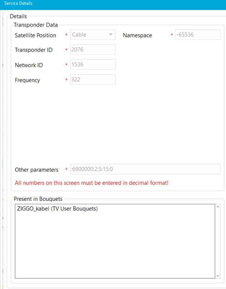

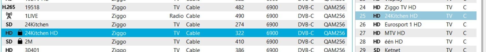

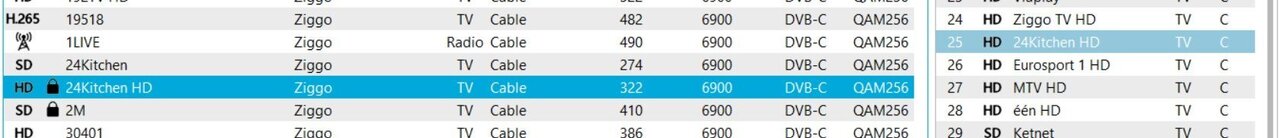

general Geplaatst: 17 april 2022 Geplaatst: 17 april 2022 Hoi, Ik had wat isseue met mijn VuDuo2 en afgelopen week was ik het zat en heb er een volledig nieuw image op gezet, zonder oude gegevens terug te zetten. Alles dus opnieuw ingesteld. Tuners A en B zijn Sat Tuners (4 LNBs) Tuners C en D zijn cable tuners (Ziggo) Oscam geinstalleerd. Met de zenderlijsten van Hans kan ik nu weer kijken. Alle ziggo zenders zijn present, behalve 24Kitchen / 24Kitchen HD. Die staan wel in de lijst, maar geven geen beeld. In het oude image gaven ze wel beeld. De gegevens: Name: 24Kitchen 24Kitchen HD freq: 274 322 symbolrate: 6900 6900 SID: 20001 19701 TSID: 2049 2076 Type: 1 25 Enig idee waar dat aan kan liggen?
