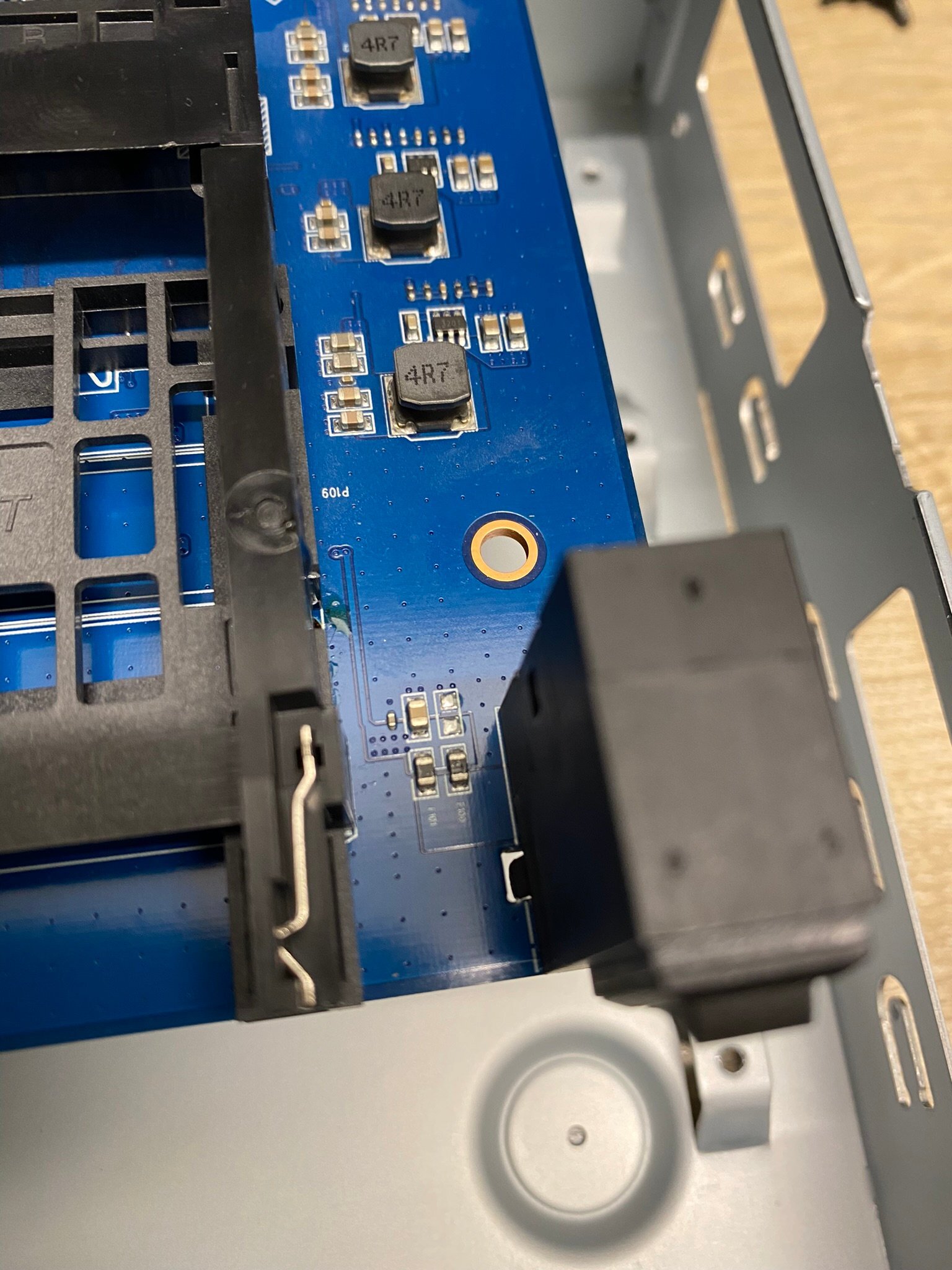

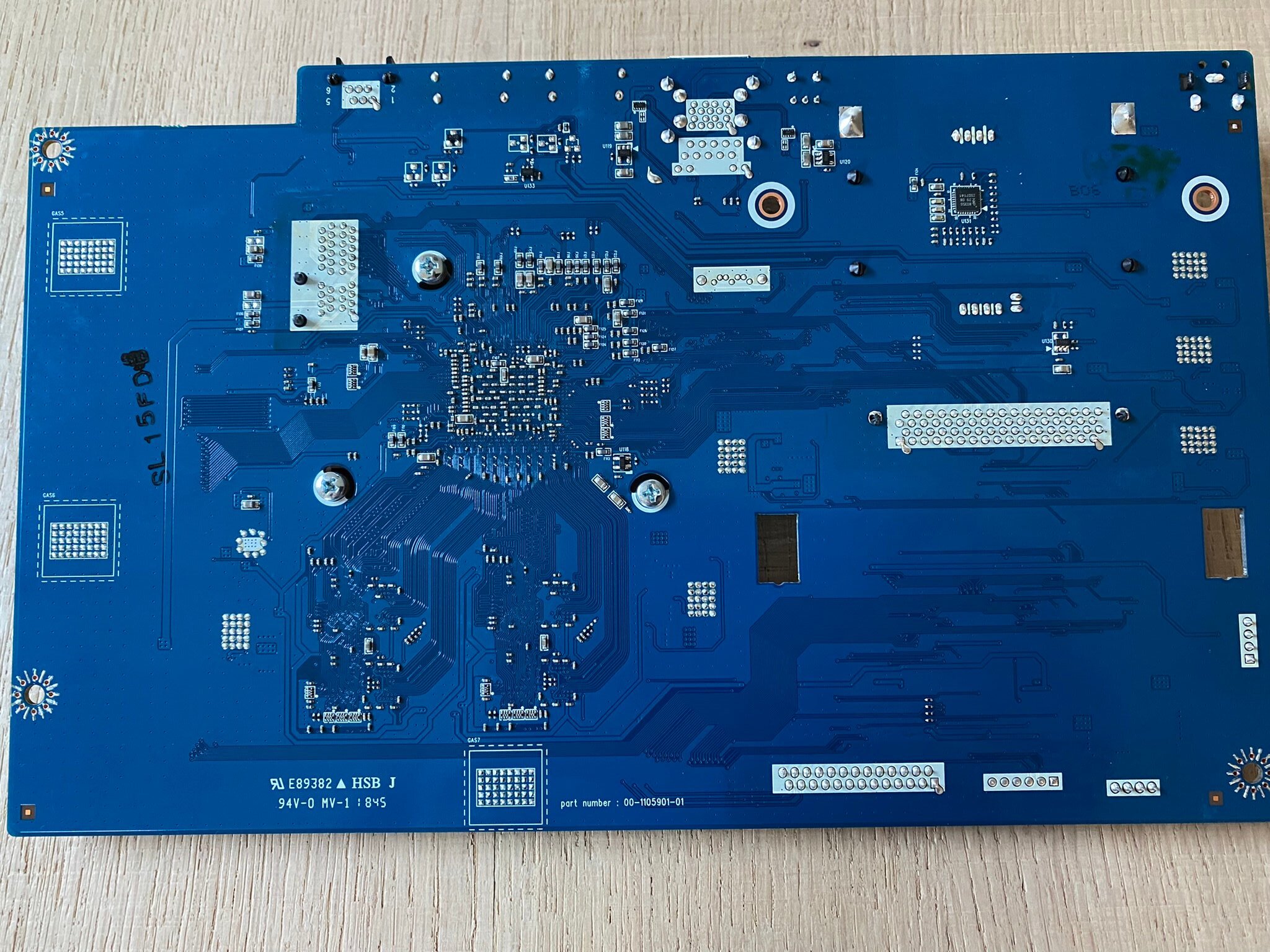

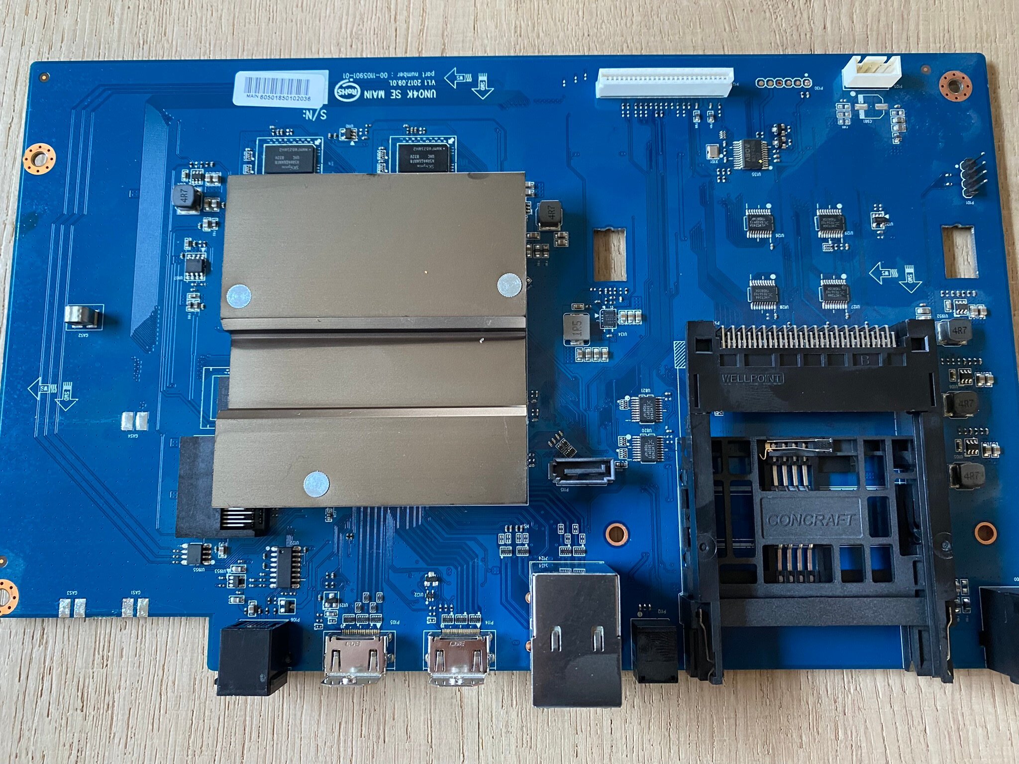

Redboelleke Geplaatst: 24 april 2022 Geplaatst: 24 april 2022 Is mijn VU UNO 4K SE overleden? (aangekocht mei 2019) Gisteren zonder een verklaarbare reden is mijn VU op zwart gegaan. Heropstarten gaat helaas niet alles blijft zwart. Volgende heb ik al getest: (heb altijd met OpenPli gewerkt) - voeding uitgemeten -> 12,1V - hard disk ontkoppeld -> geen succes - usb stick ontkoppeld -> geen succes - proberen flashen met alternatieve en originele firmware -> geen succes - geen activiteit witte led - geen activiteit netwerkaansluiting Moederbord eens bekeken maar zie met het blote oog niks abnormaals en ben eigenlijk beetje radeloos nu. Ben altijd zeer tevreden geweest over de ontvanger, nooit problemen gehad. Had er zelfs 2 satellieten op aangesloten en werkte perfect. Wat kunnen jullie aanraden als ik een nieuwe moet kopen? Terug dezelfde of een ander merk? Of is het nog de moeite om deze te laten herstellen?

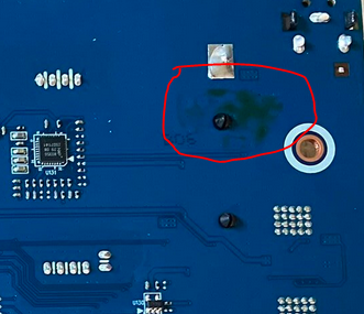

Thijs-Rallye Geplaatst: 24 april 2022 Geplaatst: 24 april 2022 Ik ben dan geen electronica guru, maar die verkleuring lijkt me niet origineel.
Mimisiku Geplaatst: 24 april 2022 Geplaatst: 24 april 2022 De SoC wordt erg heet (vooral als de box flink ingebouwd staat). Dikke kans dat deze verbrand is…. Afscheid….. Nog een paar maandjes te gaan…

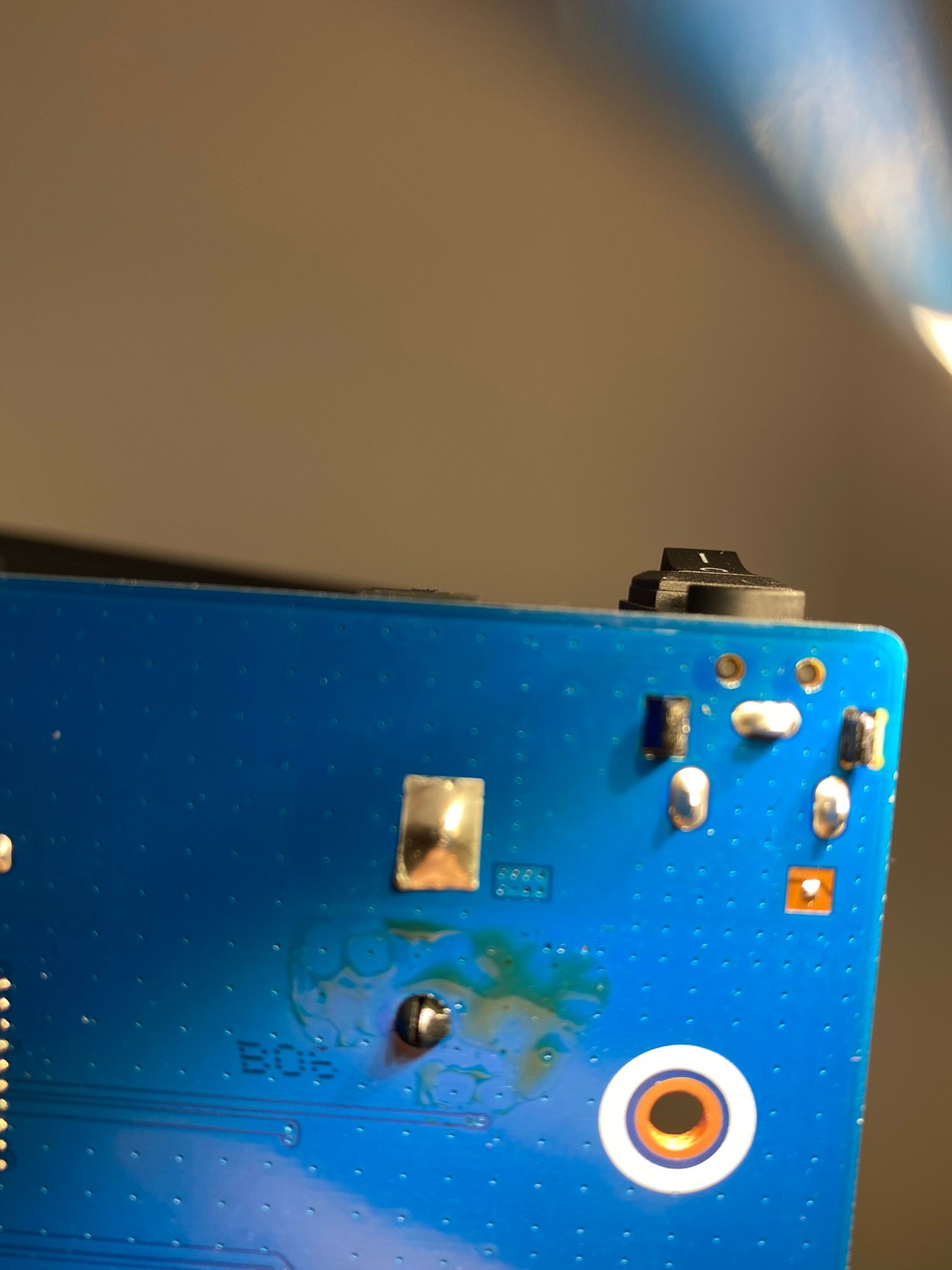

Tonskidutch Geplaatst: 24 april 2022 Geplaatst: 24 april 2022 36 minuten geleden, Thijs-Rallye zei: Ik ben dan geen electronica guru, maar die verkleuring lijkt me niet origineel. goed gezien die 4r7 op de andere zijde kan doorgebrand zijn maar of je die kan vervangen tijd voor meer metingen en het soldeerbout het is anders wel erg kort naast het voetje van de Cam slots / nadere foto's misschien? No Rhyme No Reason LTJ Xperience, Jackson Sloan

Redboelleke Geplaatst: 24 april 2022 Auteur Geplaatst: 24 april 2022 8 uren geleden, Tonskidutch zei: goed gezien die 4r7 op de andere zijde kan doorgebrand zijn maar of je die kan vervangen tijd voor meer metingen en het soldeerbout het is anders wel erg kort naast het voetje van de Cam slots / nadere foto's misschien?

bellejt Geplaatst: 25 april 2022 Geplaatst: 25 april 2022 ff inpikken : is die 4R7 geen spoeltje 4.7 ùH ? Dan kan dat alsnog defekt zijn wat de verkleuring zou verklaren als de hars uitgelopen is. Groetjes,salutations,greetings. 1 x Gibertini 1,10 vast 3 sats + 1 x Triax 88 cm rotor + Triax fixed 5W Vu + Duo4K SE sat tuner 4 X DVB-S2X en 1 x turbo DVB-C + OpenVix + idem dual tuner and vu duo2 fallback tuner Octagon SF8008 4K Openvix (via ethernetconnectie/WIFI fallbacktuner)
