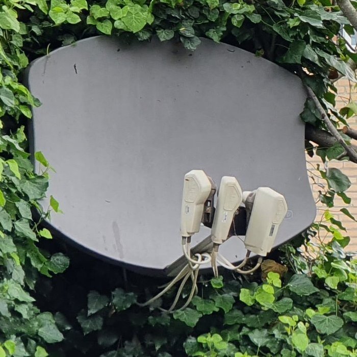

Hoe groot is je schotel?
Gebruik je misschien smalle lnb's?

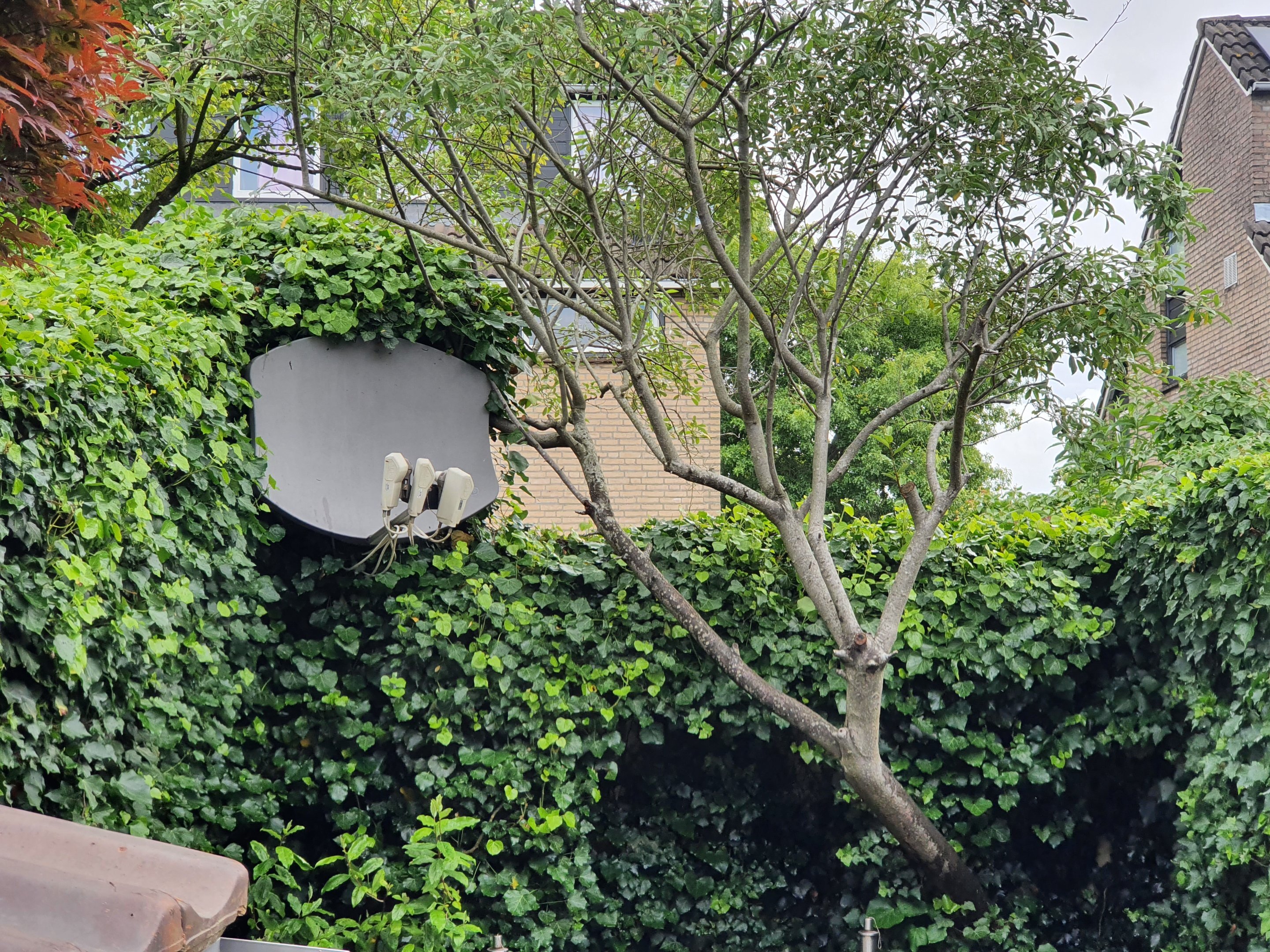

Plaats eens een foto van je schotel met de lnb's.

De boom vaak aan snoeien omdat takken in de weg zitten op een gegeven moment maar daar hebben normaal enkel Britse zenders (28,2) last van die vallen het eerst uit en laagste % normaal. ITV 1 HD ligt er altijd het 1e uit.
Dat snoeien is hier altijd een gevecht. Partner zit dan te mopperen. Liefst geen takje teveel mag er af. Vorig jaar grondiger aangepakt omdat elke paar weken weer raak was. Schotel is mijn ding mijn partner geeft er niet zo om. Kijkt vooral NLZiet. Vooral voor mij hebben we TV Vlaanderen.
Dat met hevige regen er even uit lig dat is nu eenmaal zo.
Het signaal van de schotel gaat tussen 2 puntdaken door wat niet anders kan. Waardoor de 28,2 zenders het eerste storen bij slechtweer of de boom te.veel groeit.

Tja, met een boom voor je schotel is het wegvallen van het signaal logisch. Het blad houdt al veel signaal tegen en als het dan geregend heeft en alles nat is, komt er bijna helemaal geen signaal meer door. Ook de klimop aan de bovenzijde van de schotel neemt nog wat signaal weg want het signaal komt van 30 graden schuin omhoog. Er zullen toch wat takken af moeten of de schotel verplaatsen.
En schotel opnieuw uitrichten. 48% is veel te laag in jouw regio. Ook met een Multitenne moet 65 tot 70% mogelijk zijn...
De hoogte instelling van de LNB's kan beter. Beide buitenste moeten een tikkeltje hoger staan dan de middelste.
Ik heb ook zo'n barrel gehad en bij mij bleek de LNB draagarm doorgezakt door een scheur bij de bevestiging.
aangepast door Old Satterhand

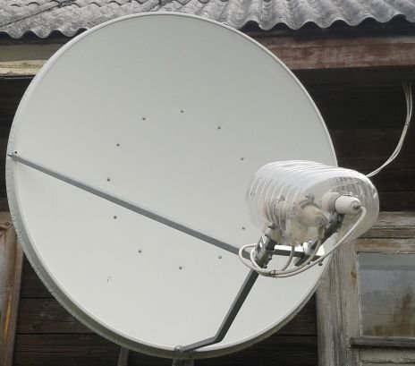

Poets de koppen van de lnb's na de regen maar eens droog. Waarschijnlijk heb je dan weer beeld. Smalle lnb's zoals deze ALPS hebben nu eenmaal meer last van regendruppels op de kop dan gewonde lnb's. Als je niets van de boom wilt afzagen, kan een regenkapje over de lnb's helpen om tijdens en na de regen meer signaal te hebben.
Zie regenkap van 5 liter waterfles.

Toen ik op mijn werk was kreeg ik van mijn partner het volgende berichtje...
"Ik heb een paar dode takken weggezaagd bij de boom en alle zenders doen het weer 😀"
En ze doen het.  Vlaamse zenders zitten nu rond de 60% Britse rond de 55% a 60%. Duitse zenders zitten rond de 70% nu.
BBC News op 28 5 rond 50%
Sky News op 19,2 rond 80%
CNN HD op 28,5 rond 45% en loopt vast steeds.

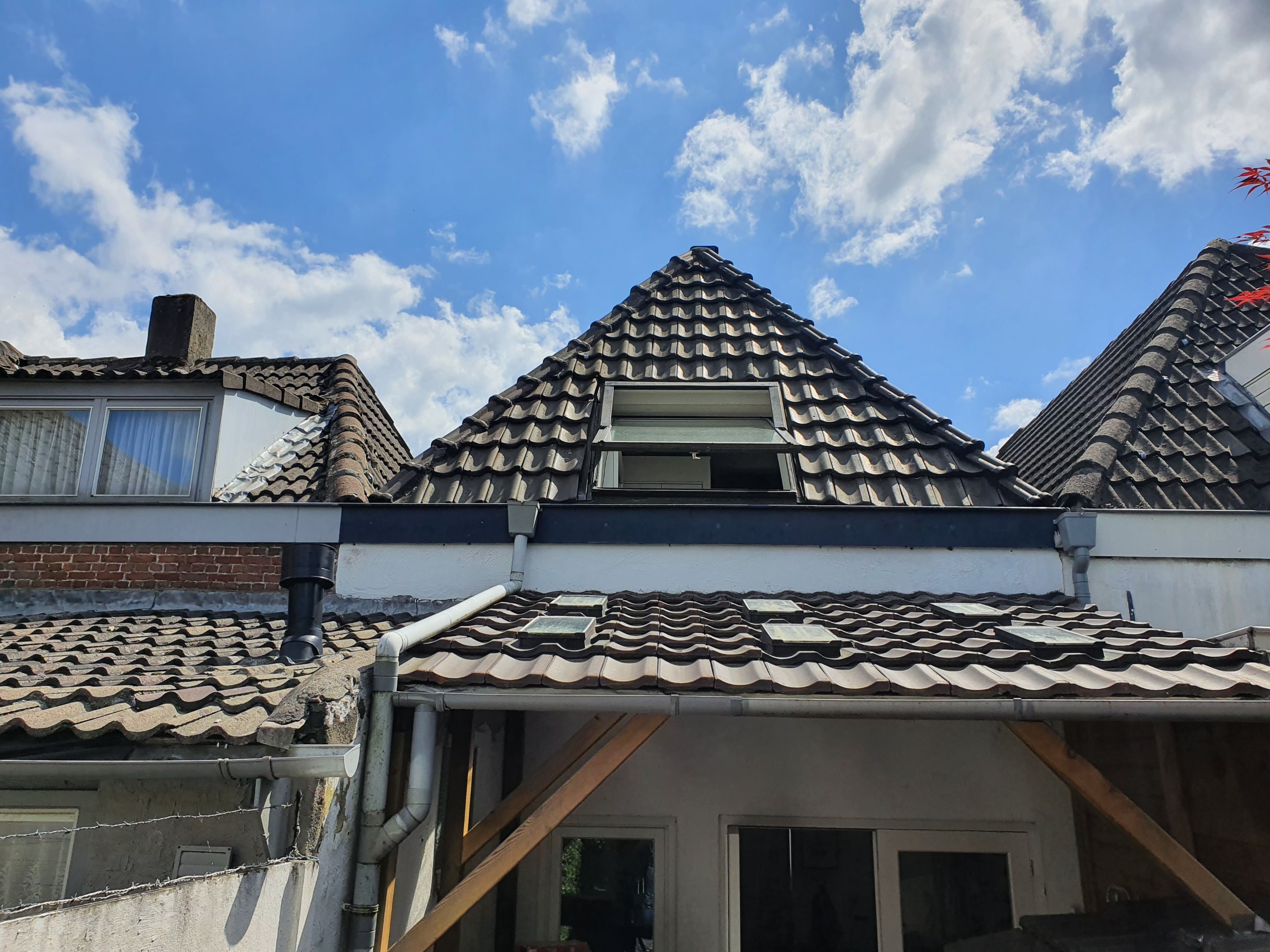

Met plaatsen van schotel 10 jaar geleden was het echt net haalbaar zo op deze plek ipv het dak. Zie foto.
Voor de boom kan de schotel niet.
Blaadjes voor de schotel zijn nu ook weg.
De linkse LNB is geloof ik de 28,2

 Dus je zie dat als de lnb's droog blijven je beter signaal blijft houden.  Misschien er toch eens over nadenken om een regenkapje te fabriceren als het afzagen van takken niet de eerste optie is.
Om precies te kunnen zien welke takken in de weg zitten, zul je moeten wachten tot 12 oktober als de zon precies achter de satellieten op de Clarkebelt draait. Ze geven dan een schaduw op de schotel en die zitten dus in de weg.

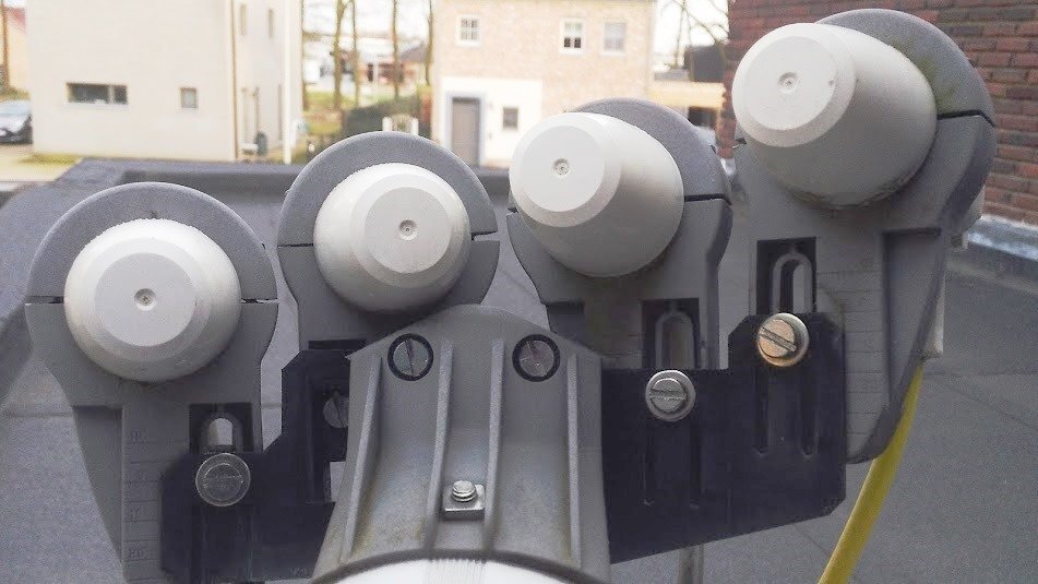

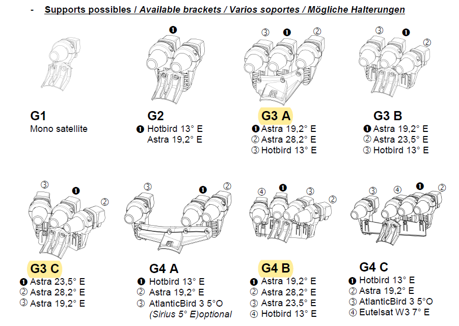

Ik zit me trouwens wel af te vragen wat jij nu voor een beugel op de Bisat-schotel hebt zitten. Uit je verhaal maak ik op dat je de Astra 19,2, de 23,5 en 28,2 ontvangt. Met de G3C-beugel die daarvoor gebruikt wordt, staat de middelste lnb precies op de lnb-arm en recht naar het midden van de schotel gericht. Bij jou zie ik geen enkele lnb naar het midden van de schotel gericht. Gebruik jij misschien de G4B-beugel voor de ontvangst van de 13-19-23 en 28e waarvan je de lnb van de Hotbird niet gebruikt? De linker lnb voor de Astra 2 staat voor een deel rechts naast de schotel te kijken. Dat geeft ook een verminderde ontvangst.
4 uren geleden, Sprietje zei:
Ik heb geen flauw idee wat voor breugel ik heb. 10 jaar geleden een sateliet winkel heeft deze 2e hands geplaatst die via hem had. En jaar of 2 geleden een sateliet schotel monteur geweest en die had nog wat bijgesteld aan koppen. Dat de 28,5 het lastigste af te stellen was.
Weet alleen dat het gezien het huis passen en meten was om af te stellen. Perfecter kon het als huis er niet stond of aan voorkant huis.
Grote tripple sat schotel & Xtrend ET 8000 & Humax (Ziggo)

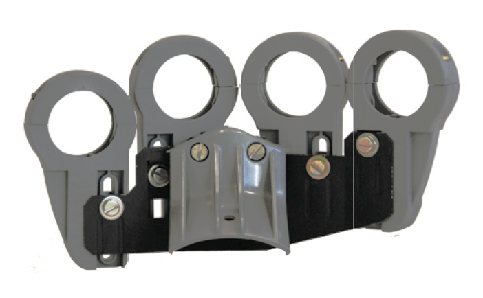

Ik denk dus dat jij deze beugel hebt waarvan de linkse lnb (Hotbird 13) met houder niet gemonteerd is.
