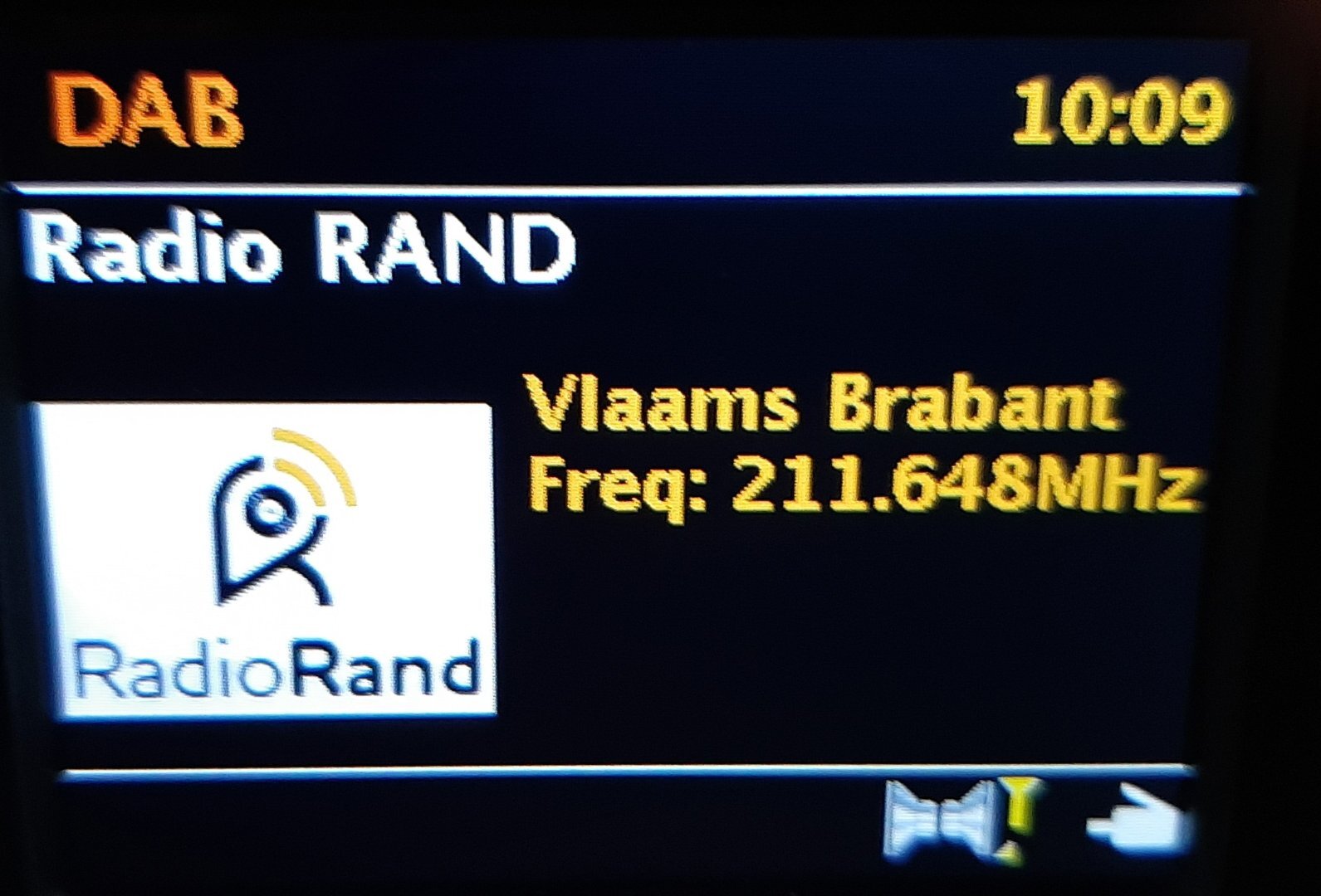

Vlaams Brabant 10B   90 km

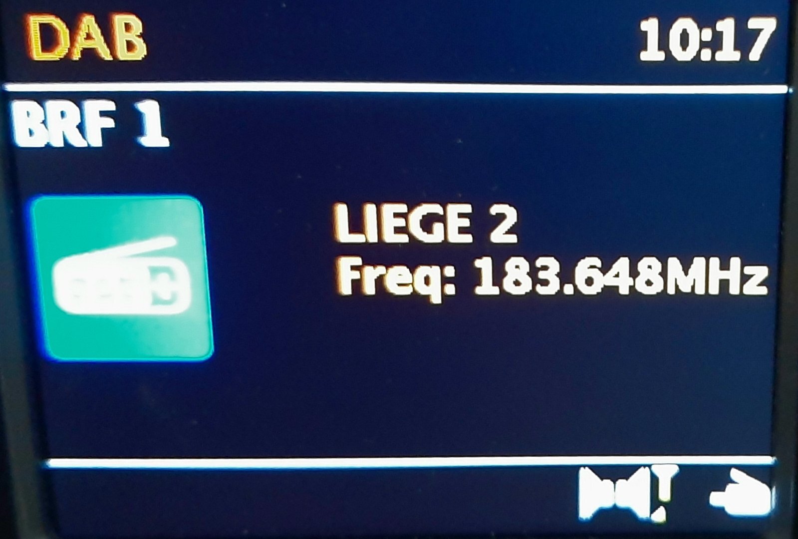

Luik 6B   177 km

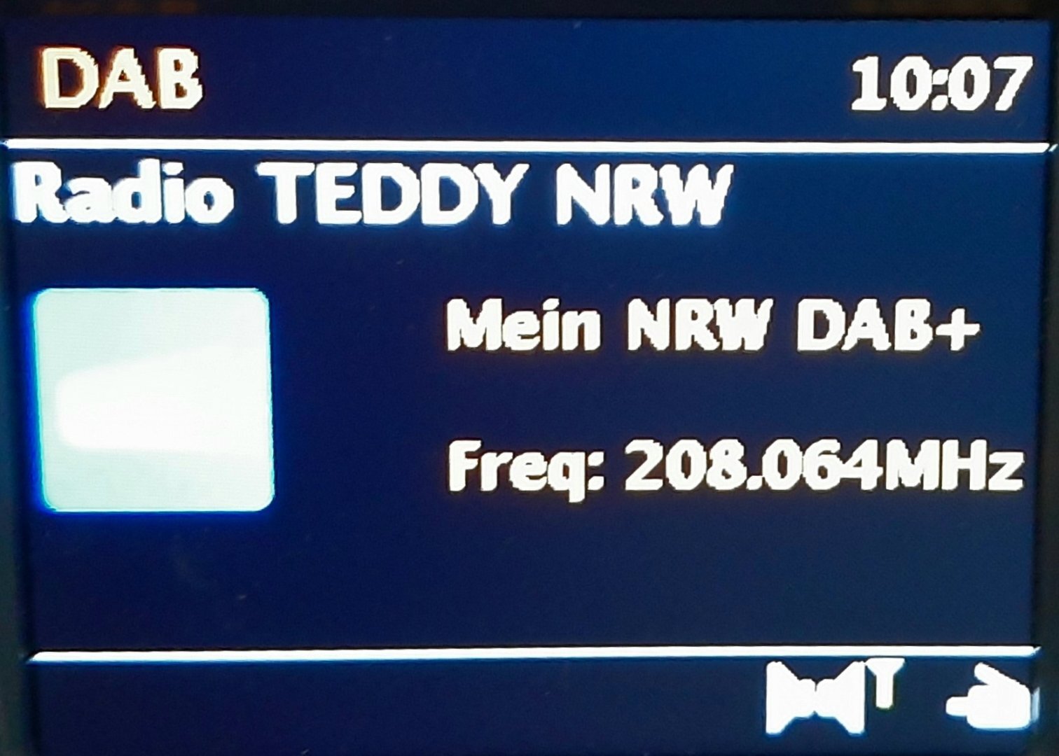

NRW Radio Teddy 9D  266 km

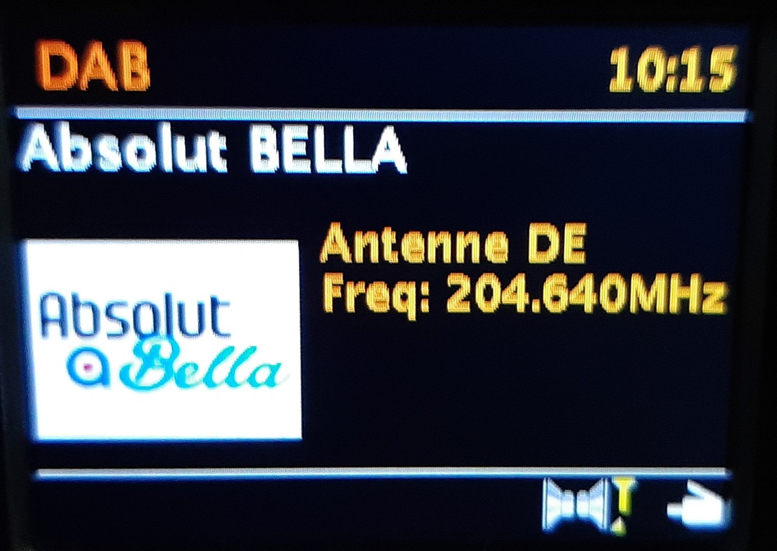

Antenne DE  Absolut Bella 9B  Wesel  257 km

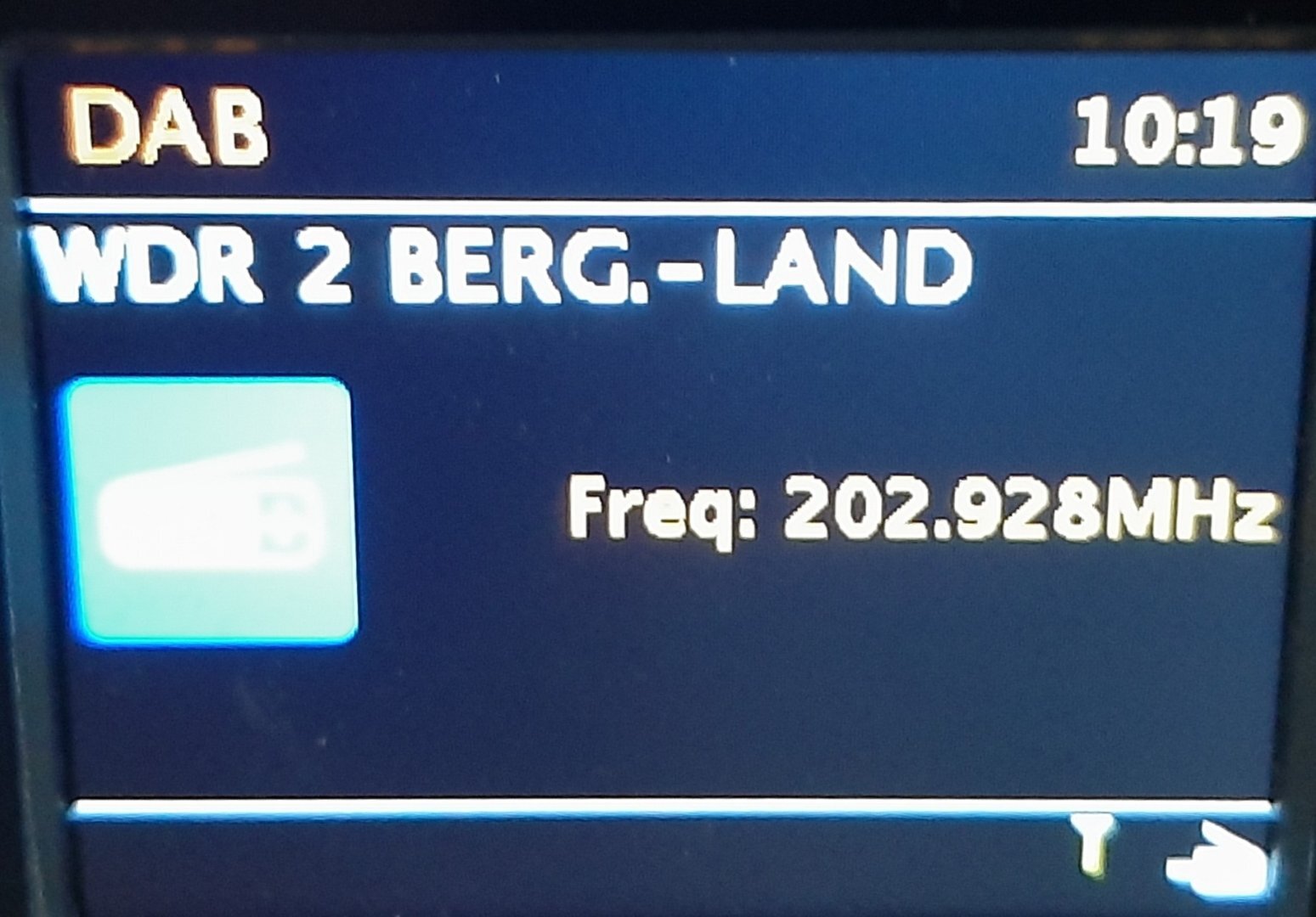

Berg.-Land WDR 2 Noordrijn-Westfalen 9A  274 km

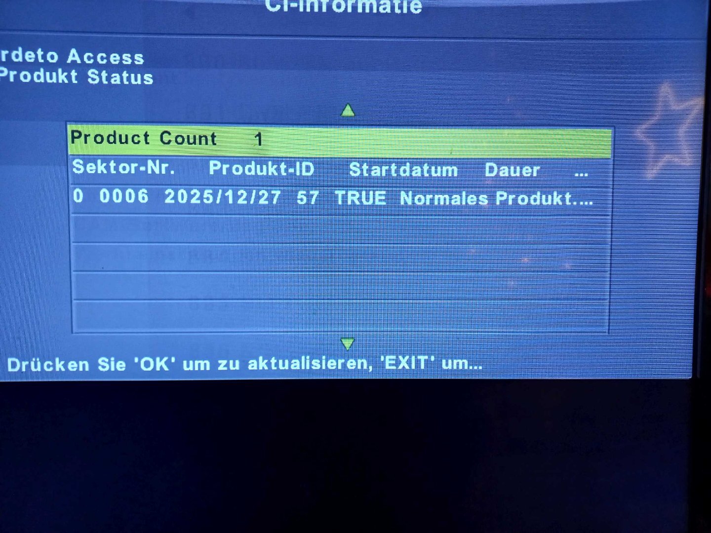

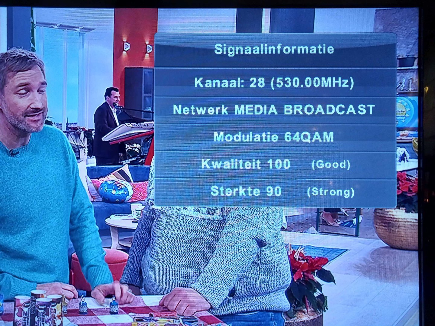

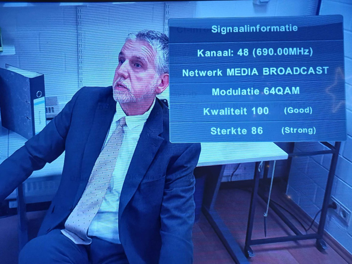

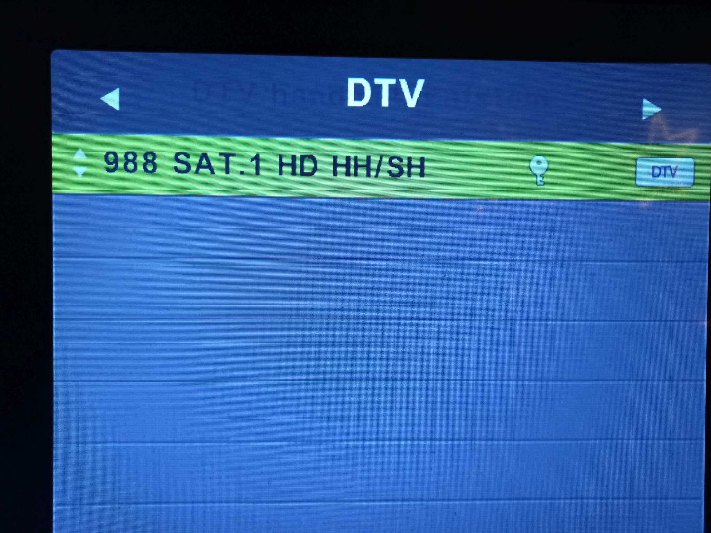

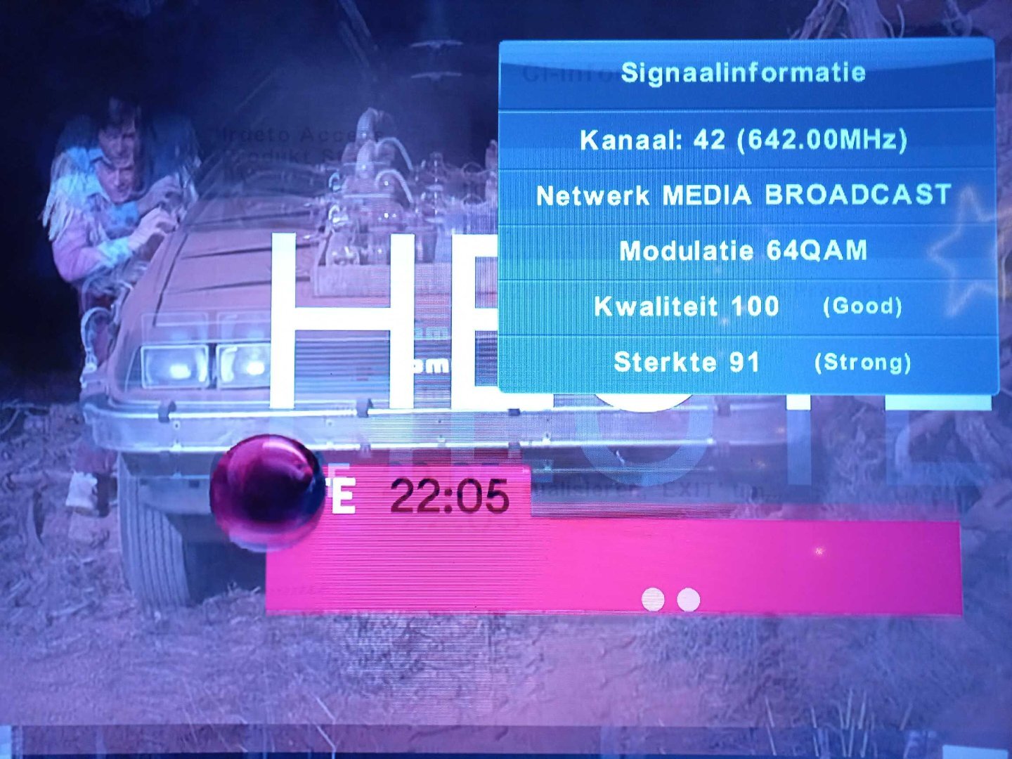

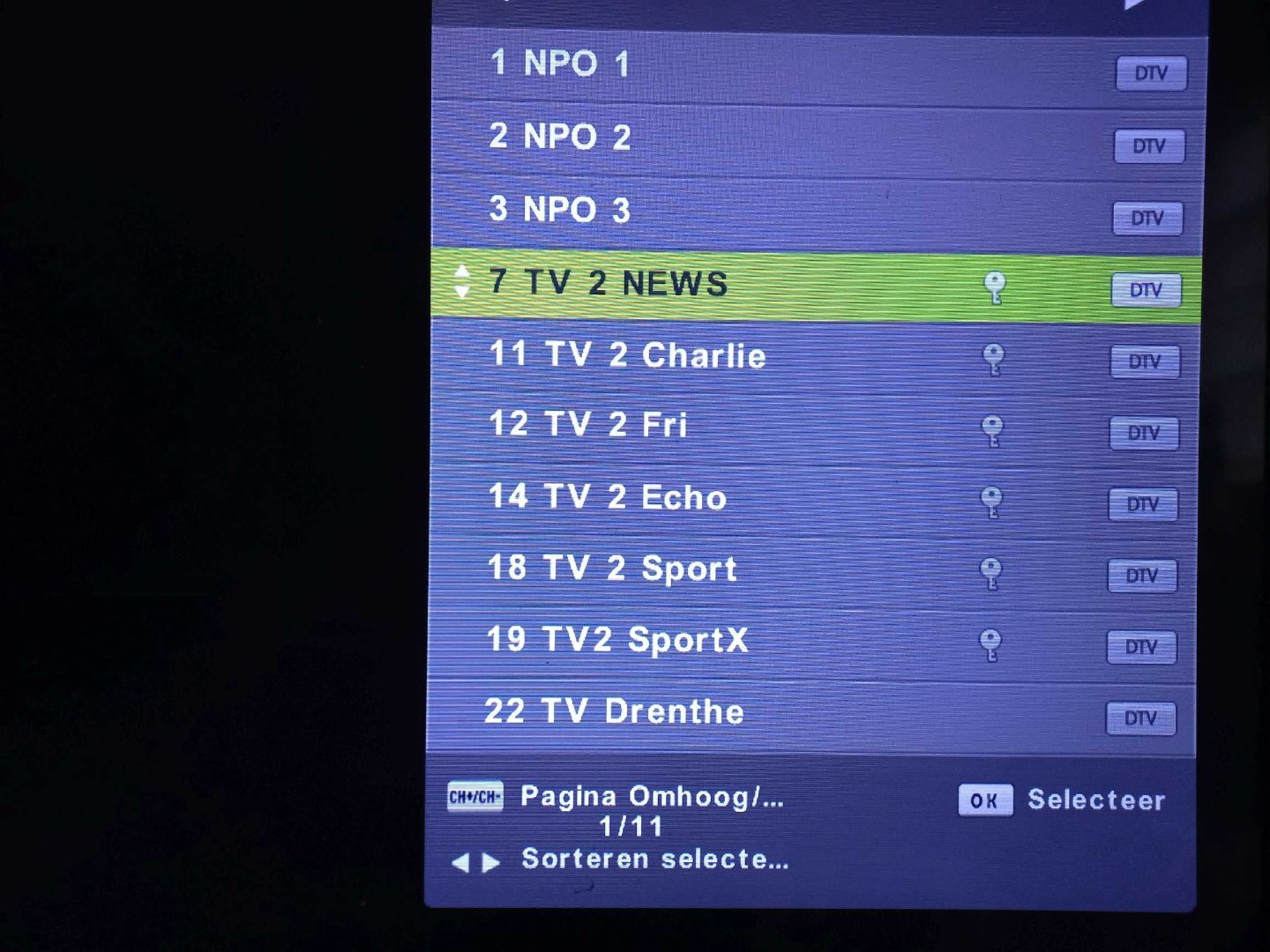

Zeker waren er condities, ook de 3,5 meter werd weer volop gebruikt maar dat hoor ik van iemand anders. Zelf ben ik alleen actief met DVB-T2 DX en sinds kort vermaak ik mij met een Duitse CI module waardoor ik de betaal TV kanalen kan ontvangen met beeld! In het DVB-T tijdperk had ik die van Wesel maar dat is door een heleboel nadelige veranderingen niet meer de beste optie. Sinds ze in HD uitzenden in DVB-T2 is Münster stad ook voorzien van Freenet, de provider hiervan.
Maar zonder condities is deze zender op 73 km afstand net onder de drempel daar beeld van te hebben. Op 2e kerstdag ging de koude wind eindelijk liggen en was het mooi zonnig! Je weet het nooit zeker maar het leek ideaal voor condities later op de dag. Dit kwam zo uit en die avond kreeg ik van alle 3 multiplexen (K24, K27, K39) een super sterk signaal, tot 30 dB C/N. Dus mooi wat te zappen die avond en ook experimenteren met de antenne(s) en koppelfilter.
Zaterdag ochtend leek het vanuit Münster allemaal ingezakt maar de zender Bremen was nu te ontvangen! Daarvan kan ik de kanalen 42 RTL en 48 Sat 1 pakken en nu dus zichtbaar maken op de TV met CI module. Het zou spannend worden of de module weer een management puls zou oppikken en weer een dag verder gezet. Even later ontdekte ik dat de condities doorzetten naar Hamburg en zelfs Denemarken Vordingborg! De Sat 1 mux van Hamburg/ Kiel zit op kanaal 28 en die lukte wat later uitstekend! Uiteindelijk werd het toch Bremen die het doelpunt scoorde en de CI module een dag verder pulste.
De Deense gecodeerde kanalen op kanaal 38 (in Nederland vrij voor Astron in Drenthe) kon ik nog maar net inscannen waarbij het is duidelijk is dat ze LCN gebruiken en de lage nummer posities innemen. Hier een aantal foto's:
