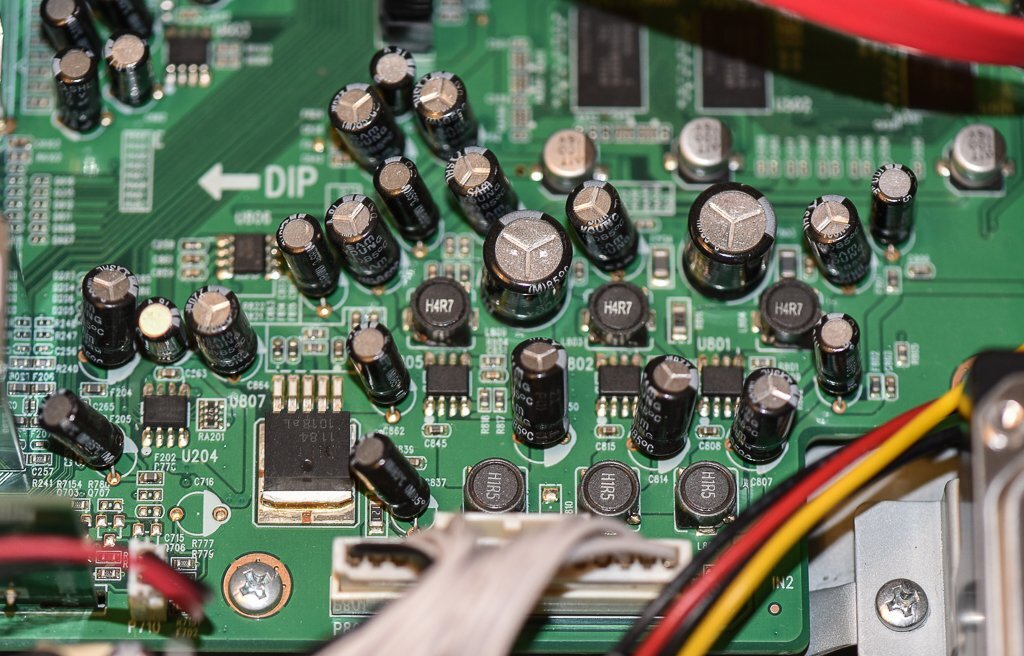

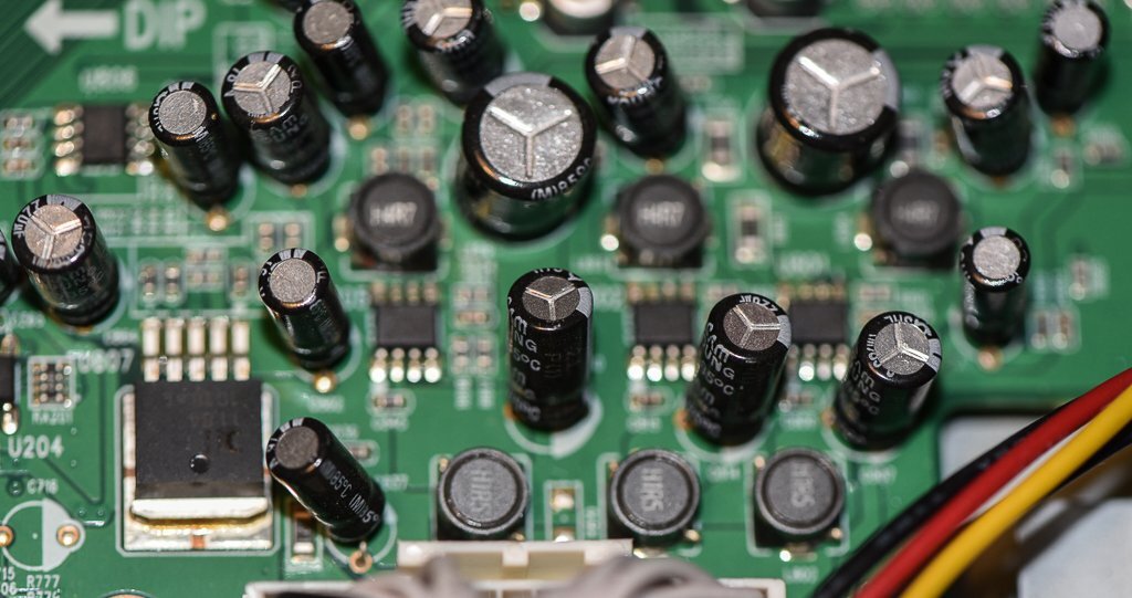

muesli Geplaatst: 4 juli 2022 Auteur Geplaatst: 4 juli 2022 Ik heb de receiver eens open gevezen en ik zie niets speciaal aan die elco's (wat dat ook moge zijn) maar ik ben natuurlijk een complete leek in die zaken. Geen "gezwollen" elco's zoals ik hier al gelezen heb. Ik heb in elk geval enkele foto's genomen zodat leden met meer technische aanleg er een oordeel kunnen over vellen.
Tonskidutch Geplaatst: 5 juli 2022 Geplaatst: 5 juli 2022 ziet er allemaal ingewikkeld uit (technische aanleg)😁 Misschien koop je gewoon een nieuwe box. No Rhyme No Reason LTJ Xperience, Jackson Sloan
