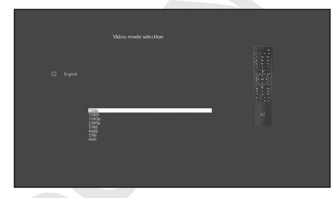

muesli Geplaatst: 22 juli 2022 Auteur Geplaatst: 22 juli 2022 23 minuten geleden, ceesv zei: Wanneer je een 4k ontvanger hebt en een 4 k monitor zou ik kiezen voor 4k video mode. alleen dan zie je de UHD uitzendingen in optimale kwaliteit. De installatie wizzard kan je gewoon tot het einde uitvoeren, dat staat los van het gewenste operating system. Welke software is op dit moment geïnstalleerd? Geen enkele software. Het is een nieuwe box die uit de doos komt. 4K zie ik daar niet tussen staan. Alleen 720, 1080 enz.

Mimisiku Geplaatst: 22 juli 2022 Geplaatst: 22 juli 2022 1 uur terug, muesli zei: Geen enkele software. Het is een nieuwe box die uit de doos komt. 4K zie ik daar niet tussen staan. Alleen 720, 1080 enz. En wat dacht je van 2160p? Afscheid….. Nog een paar maandjes te gaan…
muesli Geplaatst: 22 juli 2022 Auteur Geplaatst: 22 juli 2022 7 minuten geleden, Mimisiku zei: En wat dacht je van 2160p? Dat is juist mijn vraag (welke te kiezen). Wat is het verschil? Is dat zoiets als de resolutie bij foto's in jpeg? Kunnen alle zenders dat aan die hogere resolutie? Als dat de beste is waarom dan niet per default 2160 en waarom al die lagere resoluties?
Moderator ceesv Geplaatst: 22 juli 2022 Moderator Geplaatst: 22 juli 2022 Omdat de ontvanger niet weet, op wat voor tv je die aansluit. Zet je de ontvanger op UHD en sluit je hem aan op een ouderwetse sd tv heb je geen beeld. Gaat niet bestaat niet! 65" 4-K OLED, Vu+ Duo 4K SE BT, Vu+ Solo 4K, Rebox-8500, Rebox-8000, Wavefrontier T-90, Satlook Digital NIT, Megasat HD5 Combo Gebruik je een advertentie blocker? Maak dan een uitzondering voor onze website. Zonder advertentie (inkomsten) kan deze site niet voortbestaan.

muesli Geplaatst: 22 juli 2022 Auteur Geplaatst: 22 juli 2022 4 minuten geleden, ceesv zei: Omdat de ontvanger niet weet, op wat voor tv je die aansluit. Zet je de ontvanger op UHD en sluit je hem aan op een ouderwetse sd tv heb je geen beeld. Waar kan ik vinden welke resolutie mijn TV aankan (en verkiest)? Ik heb gezocht in het menu van de TV (een Panasonic van reeds wat jaren oud) maar niets gevonden. Ook niet bij instellingen van het beeld. Is het niet veiliger om 720 of 1080 te kiezen om geen problemen te hebben?
Moderator ceesv Geplaatst: 22 juli 2022 Moderator Geplaatst: 22 juli 2022 Voor een HD tv kan je 720P of 1080I kiezen. Gaat niet bestaat niet! 65" 4-K OLED, Vu+ Duo 4K SE BT, Vu+ Solo 4K, Rebox-8500, Rebox-8000, Wavefrontier T-90, Satlook Digital NIT, Megasat HD5 Combo Gebruik je een advertentie blocker? Maak dan een uitzondering voor onze website. Zonder advertentie (inkomsten) kan deze site niet voortbestaan.
muesli Geplaatst: 22 juli 2022 Auteur Geplaatst: 22 juli 2022 4 minuten geleden, ceesv zei: Voor een HD tv kan je 720P of 1080I kiezen. OK bedankt. Dus beter geen 2160 zoals mimisku voorstelde. Ik zal morgen eens proberen de installatiewizzard te doorlopen. Vanavond kijken ze hier graag naar TV (en we hebben maar 1 toestel).
Mimisiku Geplaatst: 22 juli 2022 Geplaatst: 22 juli 2022 34 minuten geleden, muesli zei: Dat is juist mijn vraag (welke te kiezen). Wat is het verschil? Is dat zoiets als de resolutie bij foto's in jpeg? Kunnen alle zenders dat aan die hogere resolutie? Als dat de beste is waarom dan niet per default 2160 en waarom al die lagere resoluties? Je kiest de maximale resolutie die je TV aankan. Een HD TV biedt 1080i, een UHD (4K) TV biedt 2160…. Afscheid….. Nog een paar maandjes te gaan…
muesli Geplaatst: 22 juli 2022 Auteur Geplaatst: 22 juli 2022 7 minuten geleden, Mimisiku zei: Je kiest de maximale resolutie die je TV aankan. Een HD TV biedt 1080i, een UHD (4K) TV biedt 2160…. Ik denk dat mijn TV geen UHD zal zijn (is al een oudere TV). Hopelijk is die reeds HD.
