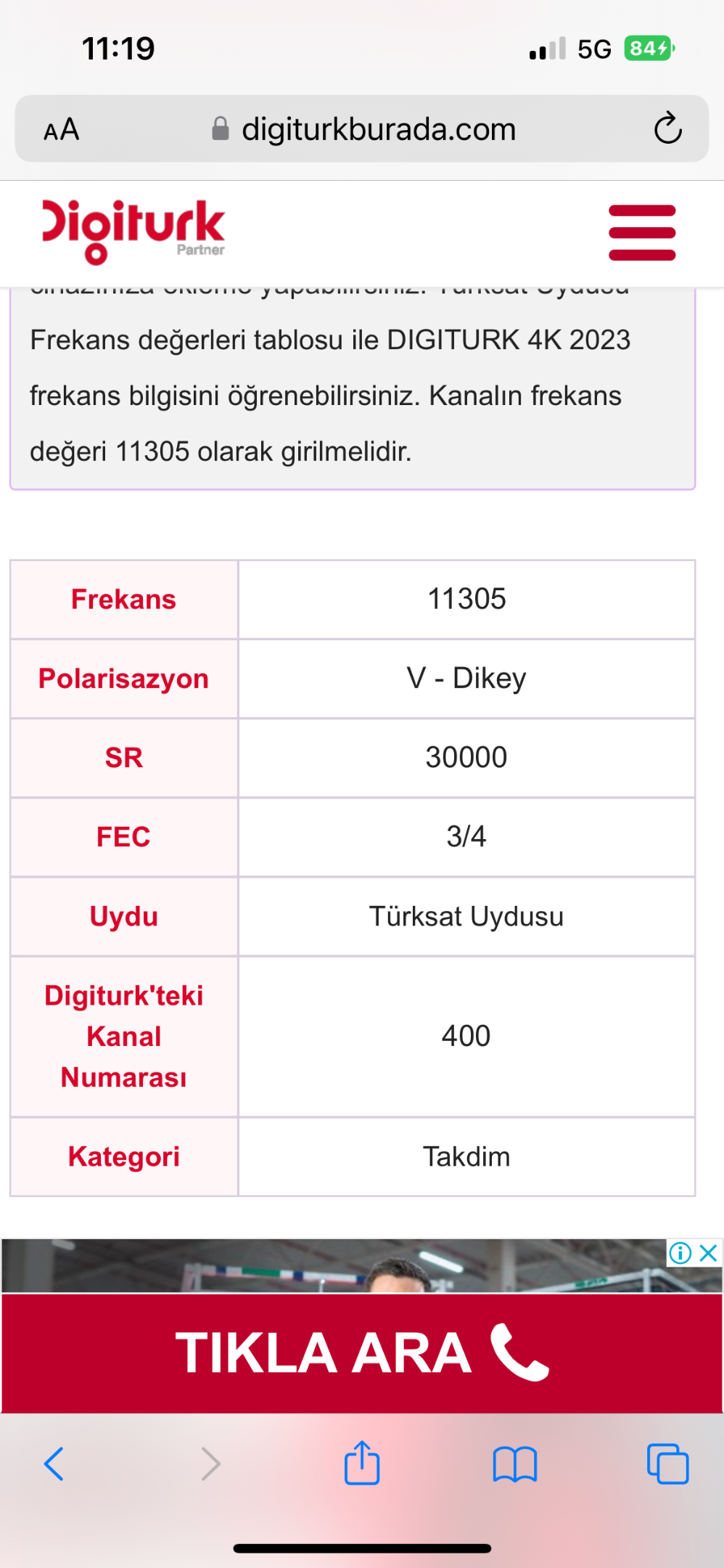

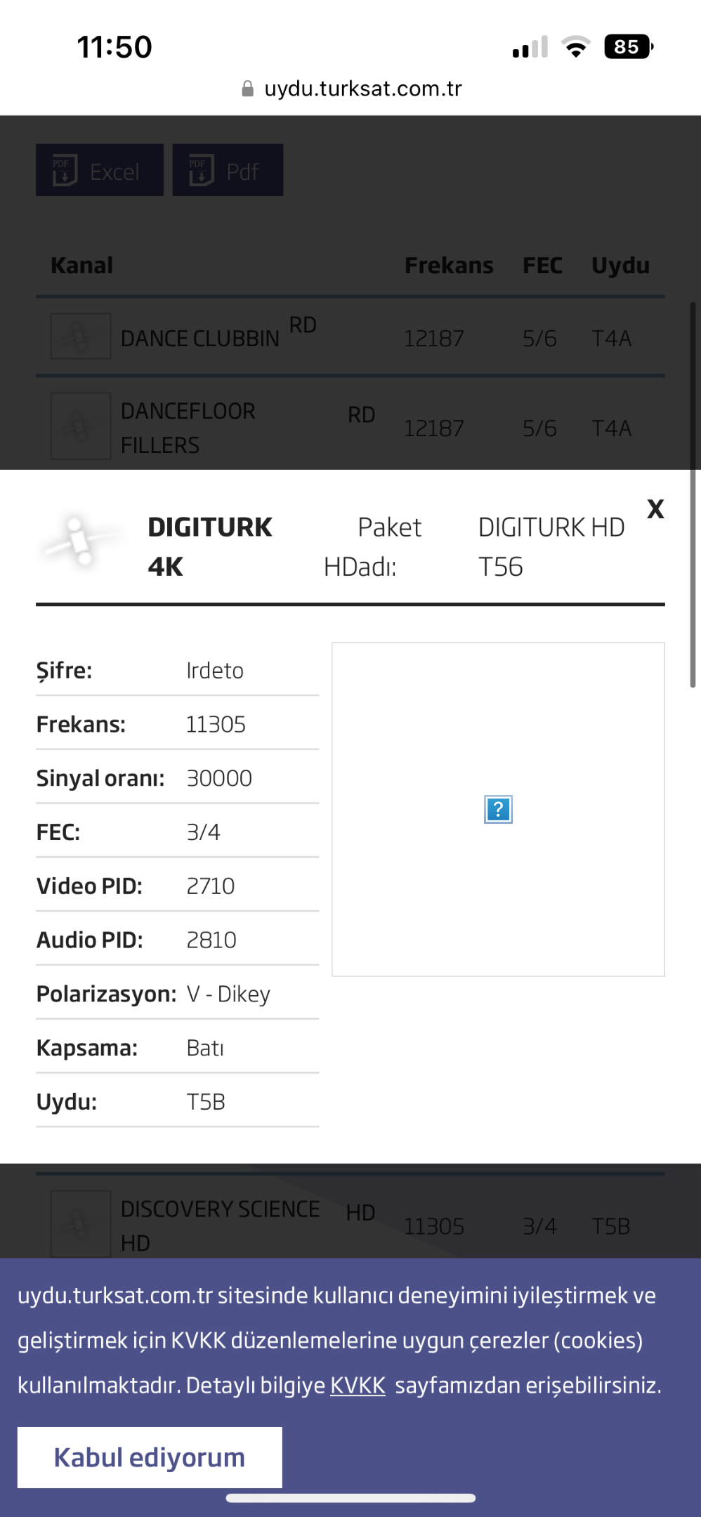

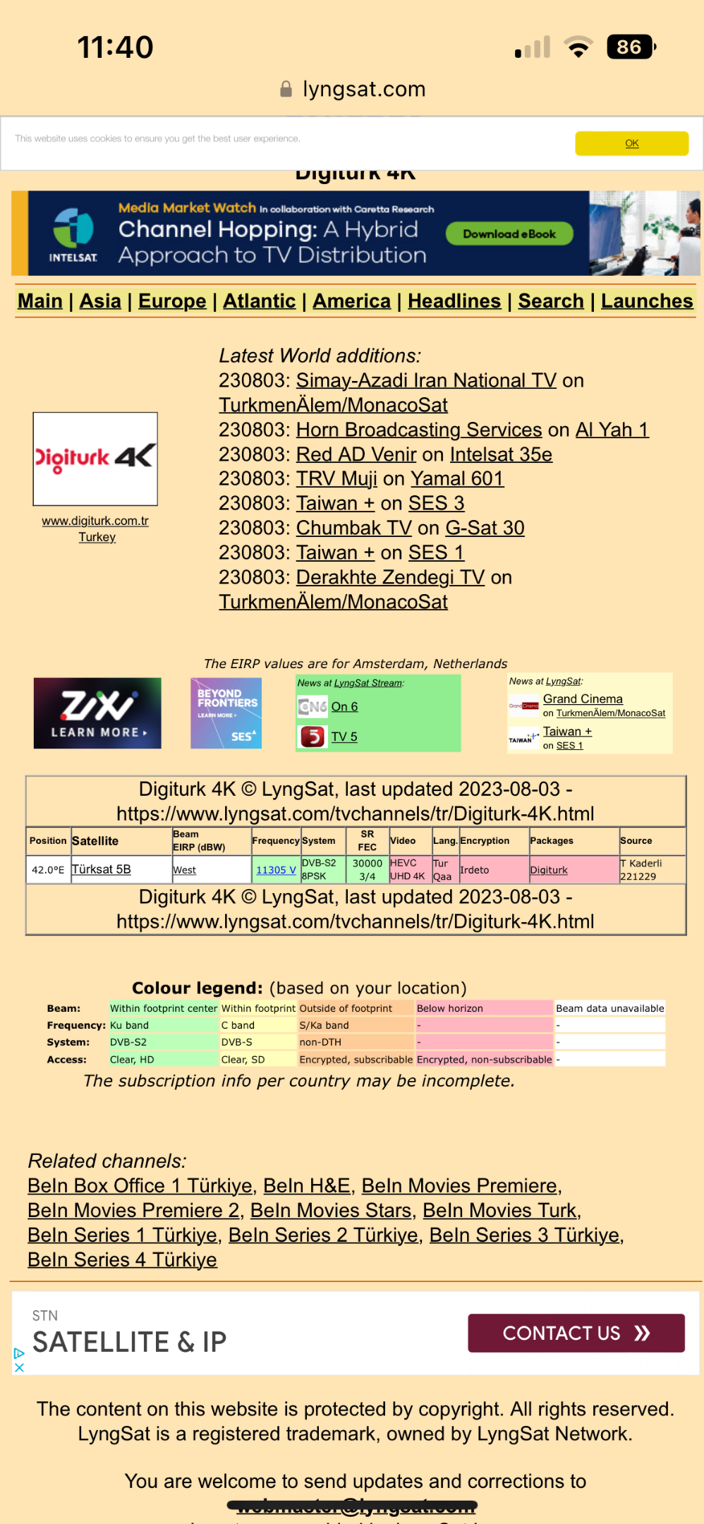

Ik snap nu waar de verwarring door komt (denk ik). Desbetreffende zender heeft niet Bein Sports 4K, maar Digiturk 4K, welke wordt veranderd naar Bein 4K als er een voetbalwedstrijd is. Ik probeer nu te achterhalen of er een bepaalde merk schotel voor de desbetreffende lnb nodig is of dat gewoon elke willekeurige schotel werkt. Sorry voor de verwarring. Bij een link die was geplaast, waar de frequentie van Bein 4K stond, betreft volgens mij de Arabische 4K. Die is ook van 2017 als het goed is.

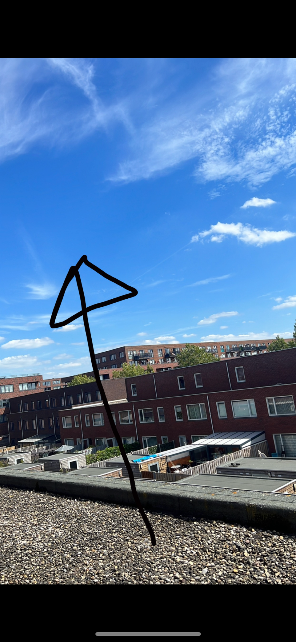

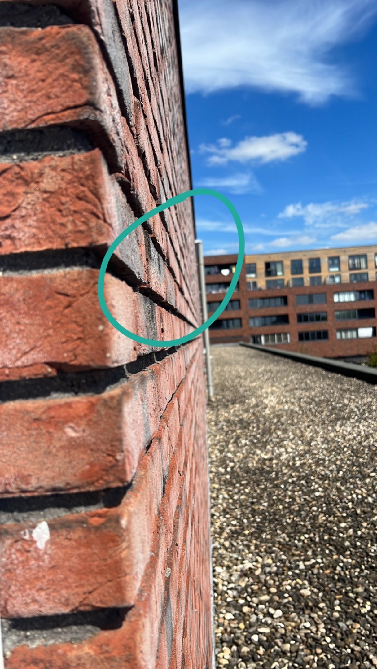

Nou is mijn eerste vraag, is het beter om de schotel aan de muur te plaatsen of juist op de grond met tegels? Heb ik beter bereik met een 100cm schotel ipv een 80 cm schotel? Ik ben van plan hem op de 3e verdieping te plaatsen (zie bijlage). Ik wil hem niet in mijn tuin (kan denk ik ook niet). Geldt ook: hoe hoger, hoe beter? De schotelboer hier wil hem op de makkelijkste en snelste manier plaatsen. Hij vraagt hier 150 euro voor.

Hoe hoger hoe beter is niet aan de orde bij jouw,als jij het op je platte dak(kan zeker goed met een tegelvoet)(waar de pijl staat of aan de muur) laat monteren is er geen belemmering tussen schotel en satelliet(hoogte maakt voor een satelliet niks uit als er maar vrij zicht is.
Ik woon helaas niet in de regio Den haag  ,anders had ik het voor je perfect en zeer goed(nauwkeurig)kunnen doen
Hoe groter de schotel hoe meer regen reserve je hebt,dus dat je signaal minder snel weg valt met een regenbui(en ja hier in Nederland regent het wel vaak)
Nog een tip,als je alles voor dat de schotelboer komt,en je heb alles geïnstalleerd en de kabels heb getrokken(en  de connectoren er op heb gezet, zorg dat de binnen kern niet met de buiten kern in contact komt voor kortsluiting) hoeft hij in principe maar alleen af te stellen scheelt je ook weer in de kosten.

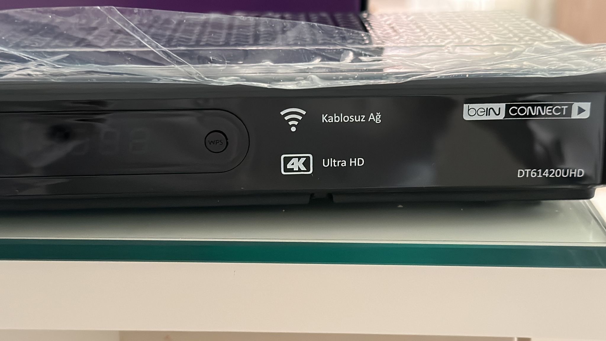

Mijn kastje is trouwens de normale 4k kastje, niet de sagemcom plus. Ik hoef toch niks op te nemen.

Die pijl op de foto is de Türksat?
Heb je dat met bijv de app Satellite Pointer gecontroleerd?
https://play.google.com/store/apps/details?id=com.tda.satpointer
https://apps.apple.com/nl/app/satellite-pointer/id994565490
Of bekijk je adres eens op https://www.dishpointer.com/

1 uur terug, Alex1970 zei:
Vanuit zijn huis gezien moet het wel Turksat zijn,want de transponders zijn toch uitgeschakeld op eutelsat 7.0 graden oost!
aangepast door usefullaliman
"We ride together, we die together. Bad boys for life."
35 minuten geleden, usefullaliman zei:
Eh ja, dat wist ik ook wel.
Maar een pijl in de lucht tekenen en dat zou dan 42°E zijn?
Lijkt me handig om te weten of je wel de goede kant op kijkt en (dus) ook zicht hebt op 42°E om de plek te kiezen voor je schotel.

14 minuten geleden, Alex1970 zei:
Ik denk dat Murat van  voetbal wedstrijd aan het genieten is??(gelijk heeft die)
Als die het uiteraard heeft laten installeren?
Waar Turksat nu hangt(volgens de pijl) maakt toch niet uit hoeft toch niet exact te zijn,als die maar in die range zit,en daar bij de satellietboer die kan ook wel de positie bepalen/opzoeken.

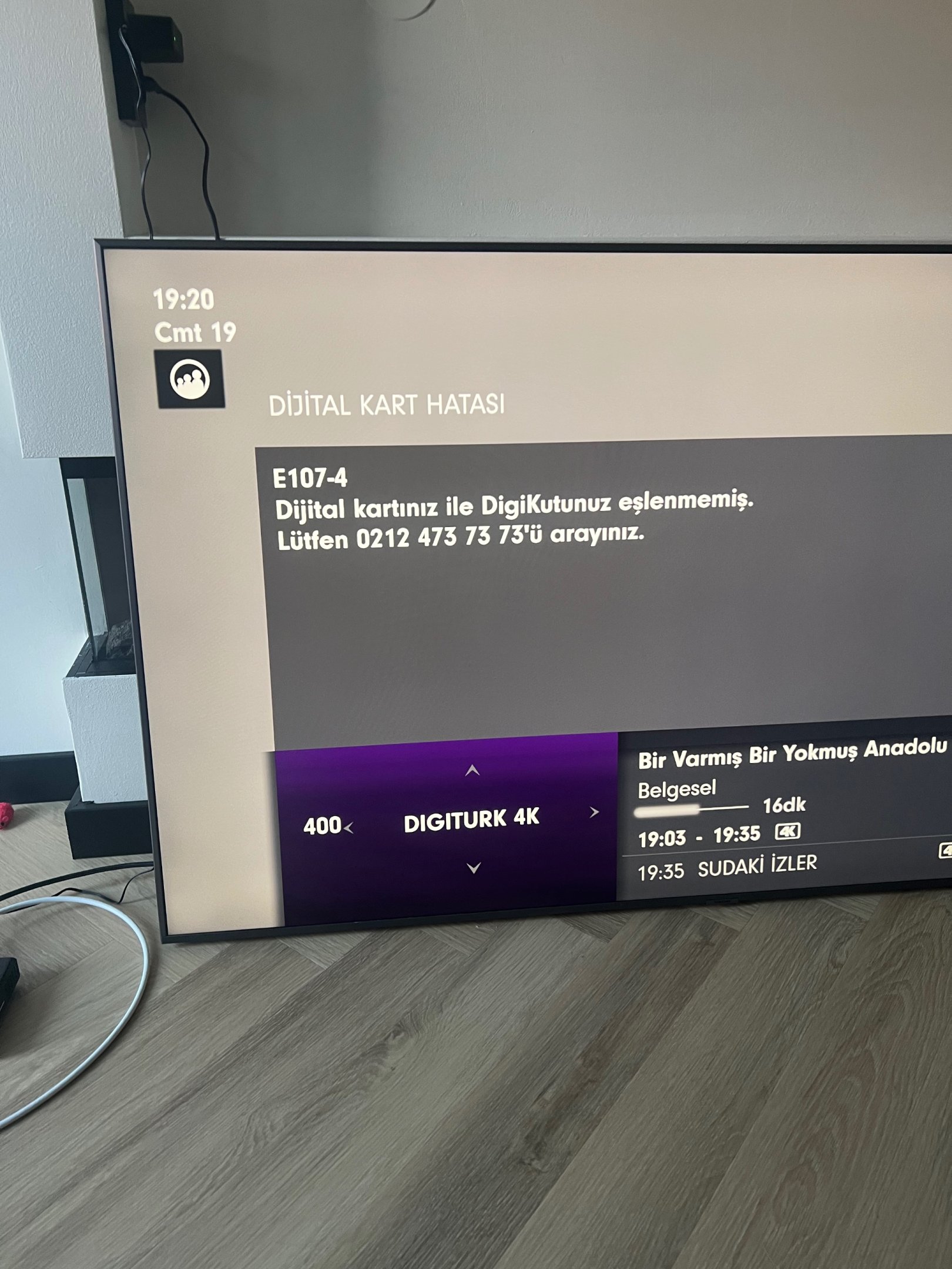

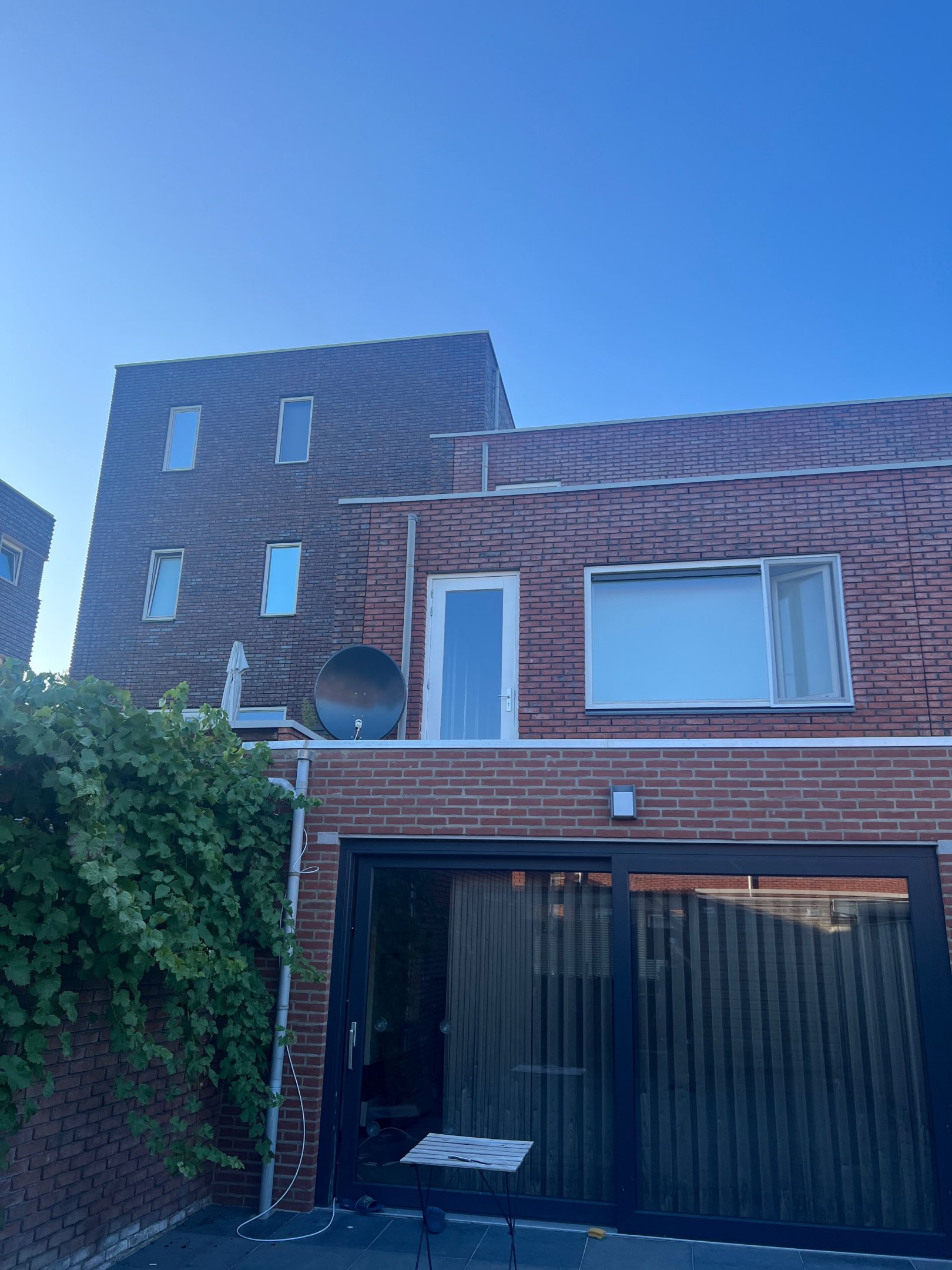

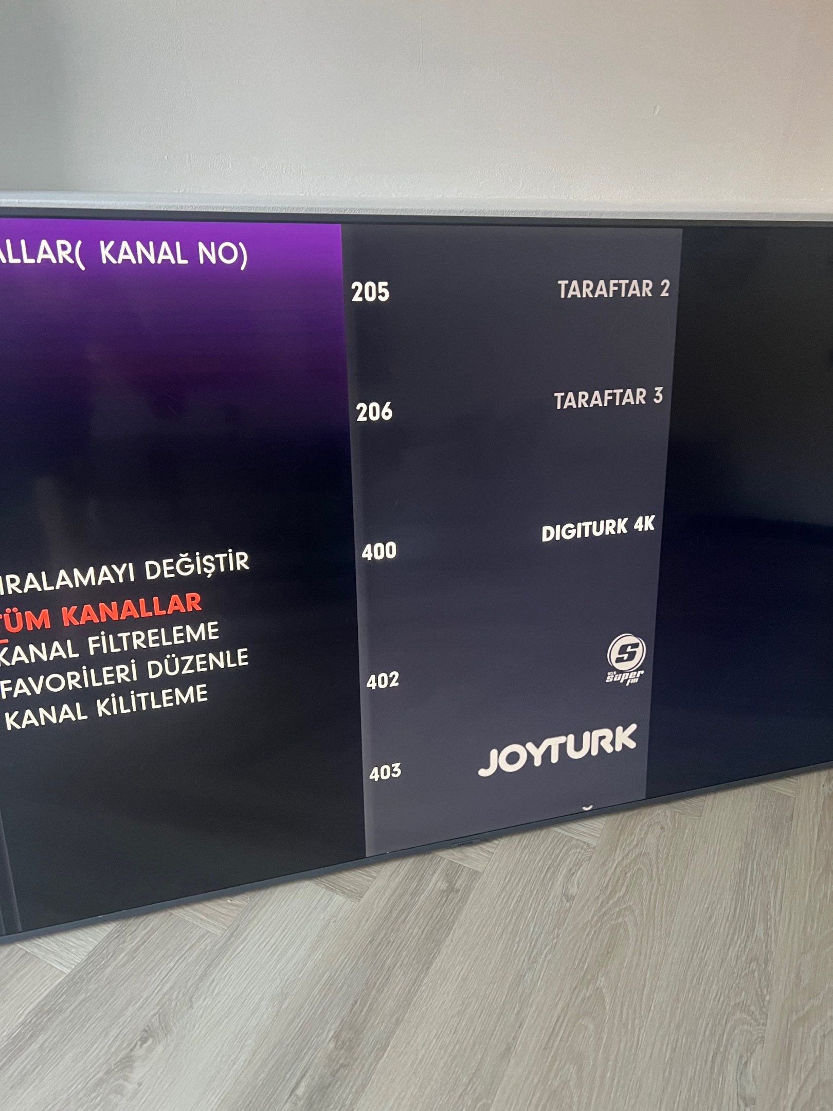

De pijl op de foto wijst inderdaad (ongeveer) naar Turksat 42 oost. Ik heb de schotel, van 100cm, een verdieping lager laten plaatsen.  De schotelboer had aardig wat moeite met het vinden van de exacte richting, maar het is gelukt! Hij probeerde eerst met een universele lnb Turksat te vinden. Dat lukte ook, alleen met de speciale lnb niet. Toen hebben we de universele lnb laten zitten en hebben we geprobeerd om mijn kastje te activeren. We kregen inderdaad de melding dat we deze speciale lnb moesten gebruiken om te zoeken naar zenders. Hij heeft de universele lnb vervangen en toen begon die vanzelf zenders te zoeken. In het begin waren het er maar 104. Stekker erin en eruit (stuk of 5x) en toen vond die vanzelf steeds meer zenders, waaronder Digiturk 4k. Helaas kreeg ik de welbekende foutcode van Digiturk, namelijk dat mijn kaartje niet is gekoppeld aan mijn kastje. Snel mijn vaders telefoon gaan halen, want hij heeft Vodafone. Nummerherkenning uit en bellen die handel! Als ze zien dat je met een buitenlands nummer belt, blokkeren ze gelijk alles. Je moet altijd 1-2 uur wachten tot je kaart is gekoppeld aan je kastje. Ik ben nu aan het zweten, haha. Als die maar voor 20:45 gekoppeld is.

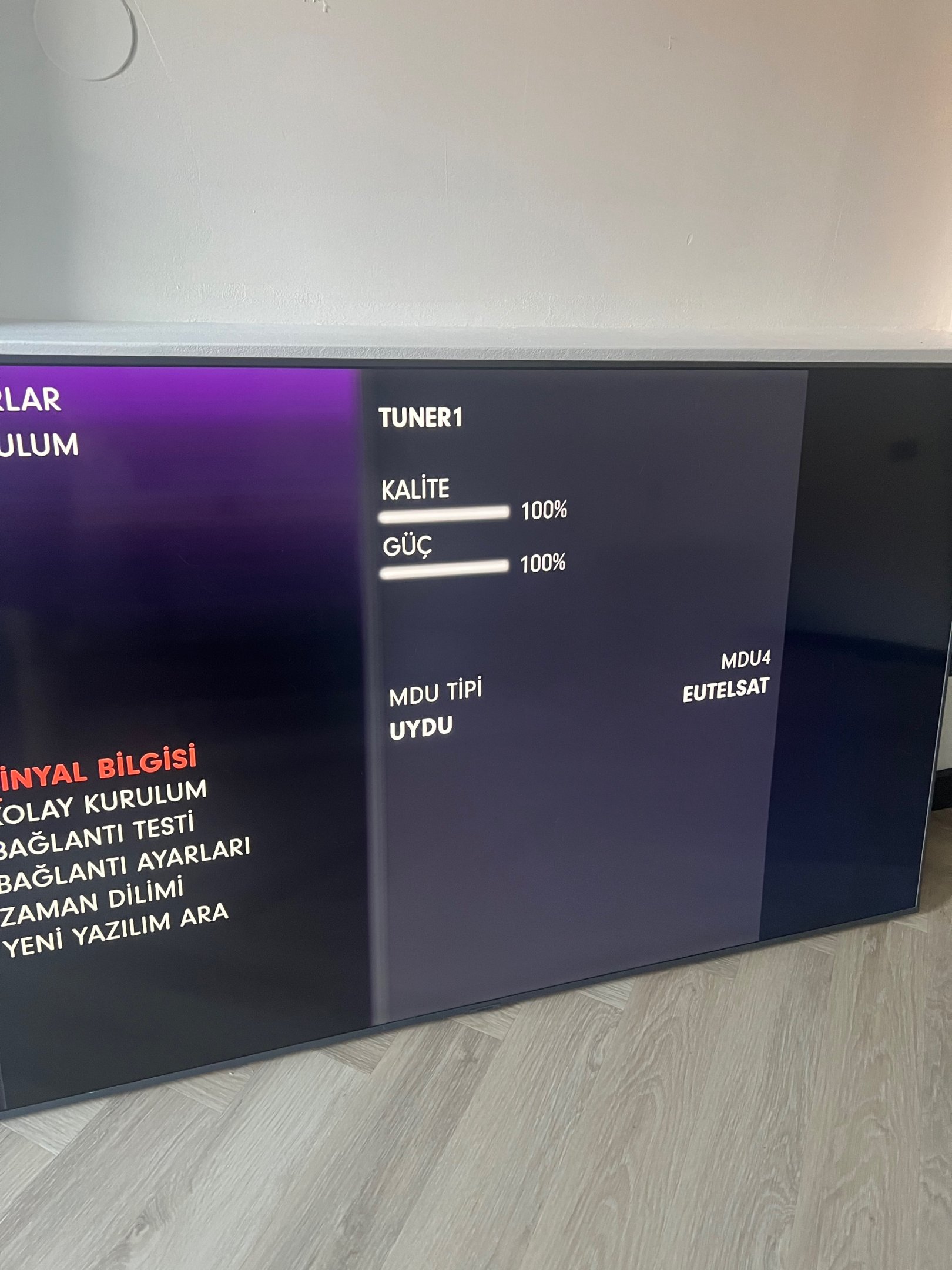

Kalite betekent kwaliteit en güc betekent sterkte. Die zijn allebei 100%. Wel vreemd dat die in het menu op Eutelsat staat. Zou de speciale lnb dan iets misleiden? Ook staat er mdu4, terwijl deze lnb mdu 2 is. Daar ben ik nog niet achter. Ik zal jullie op de hoogte houden wat betreft het beeldkwaliteit. Uiteraard moet ik alle kabels nog netjes wegwerken, vooral omdat mijn katten dol zijn op kabels . Mocht er nog iemand vragen hebben over dit kastje of iets dergelijks, dan probeer ik die te antwoorden!
