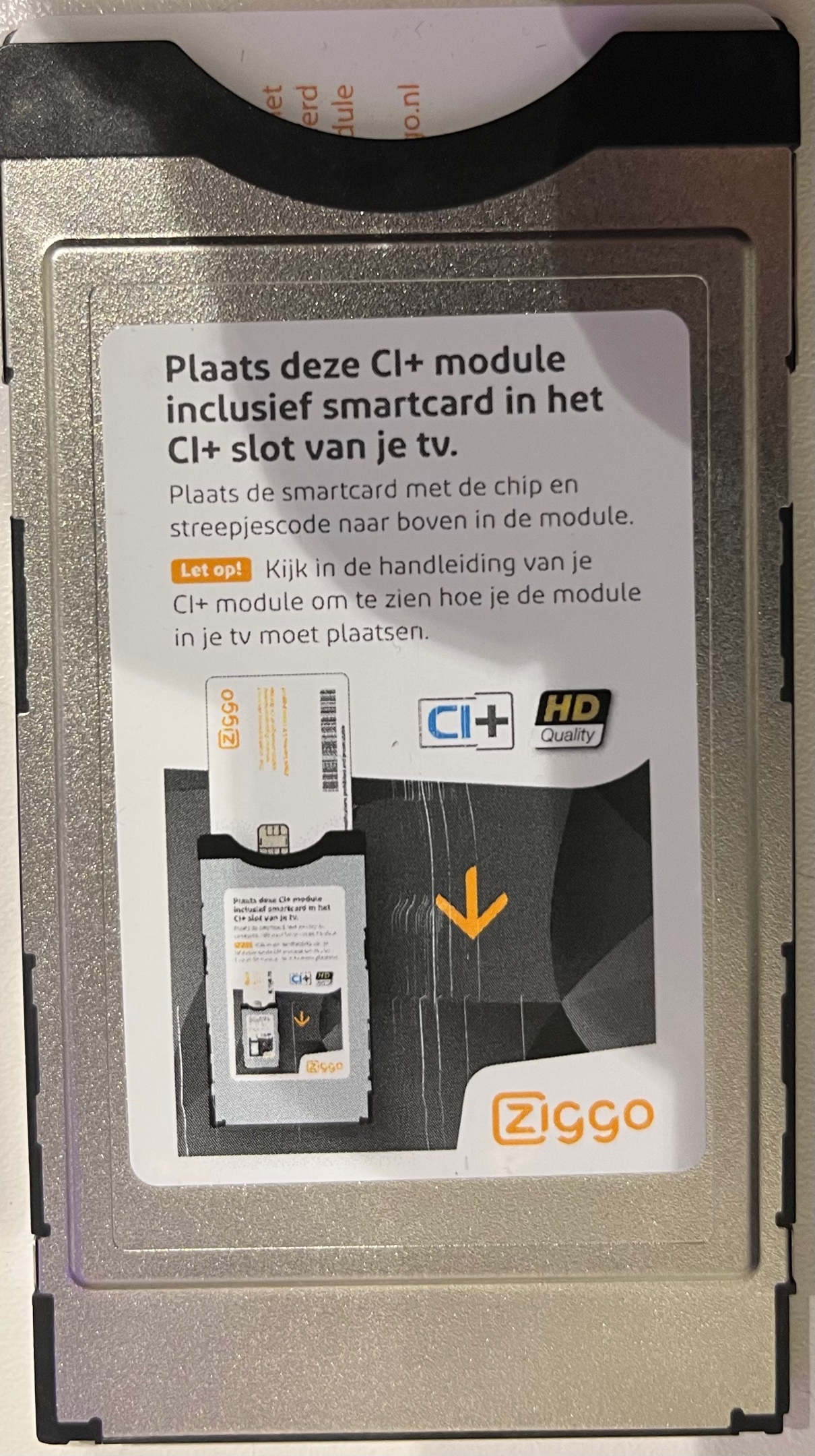

John van Dreumel Geplaatst: 31 oktober 2022 Geplaatst: 31 oktober 2022 (aangepast) Dit is de module. Ik weet er verder nog niets vanaf. Ik kan hem nu niet meer uitlezen omdat wij ‘moeten’ borrelen. 😀 1 november 2022 aangepast door ceesv Afbeelding op verzoek verwijderd Er is zoveel te vragen dat ik het tóch eerst zelf probeer uit te zoeken. Dat is ook verrekte leerzaam. Mijn boxen zijn allemaal powered by PLi.
Mimisiku Geplaatst: 31 oktober 2022 Geplaatst: 31 oktober 2022 Dat is inderdaad een nieuw model…. Belooft niet veel goeds. Dat zou Nagra MA impliceren… Ga eens loggen of er een andere CAID wordt gebruikt.. Afscheid….. Nog een paar maandjes te gaan…
Codx Geplaatst: 31 oktober 2022 Geplaatst: 31 oktober 2022 37 minuten geleden, Mimisiku zei: Dat is inderdaad een nieuw model…. Belooft niet veel goeds. Dat zou Nagra MA impliceren… Ga eens loggen of er een andere CAID wordt gebruikt.. Volgens mij doe je iets te veel aannames.. hoezo is dat een nieuw model, omdat er een nieuwe sticker op zit ? SCHOTEL: 1,2 Mtr 50E-55W / 60cm Astra 19/23 / Airspy R2 SDR 24-1800 Mhz RECEIVERS: Dreambox 920 UHD/DM8000/800SE / VU+ Ultimo 4K Sat & Kabel & T2 / Rpi2 ADS-B FlightFeeder IPTV: KPN Glas (AoN) 1 Gbit & IPTV KPN plus+ TV box / Android 4K IPTV box / Kodi & Plex / 100+ TB Storage
John van Dreumel Geplaatst: 31 oktober 2022 Geplaatst: 31 oktober 2022 Ik denk dat Ziggo of mijn kennis een fout gemaakt hebben. Immers heb ik na plaatsing van de CI+ helper nu wel beeld op het standaard HD pakket. Ook in de TV geen verschil. Morgen ga ik Ziggo bellen. Er is zoveel te vragen dat ik het tóch eerst zelf probeer uit te zoeken. Dat is ook verrekte leerzaam. Mijn boxen zijn allemaal powered by PLi.
Mimisiku Geplaatst: 1 november 2022 Geplaatst: 1 november 2022 9 uren geleden, Codx zei: Volgens mij doe je iets te veel aannames.. hoezo is dat een nieuw model, omdat er een nieuwe sticker op zit ? Niet direct.. Zoals ik schreef heb ik beide (de Irdeto en de Nagra) en op die Nagra komt dat SOP,MOP-verhaal niet voor.. Het is dus wel degelijk een nieuwere Nagra module met andere firmware… Afscheid….. Nog een paar maandjes te gaan…
