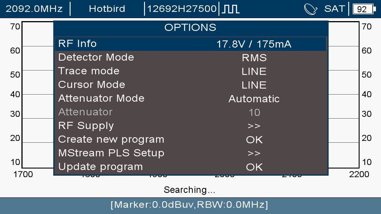

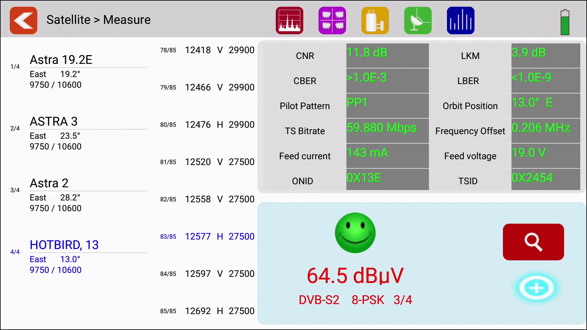

Old Satterhand Geplaatst: 23 augustus 2022 Geplaatst: 23 augustus 2022 (aangepast) 16 minuten geleden, Frans B zei: Als een LNB 200mA trekt, en dat is best aan de hoge kant, gaan veel receivers al over hun nek. Kan zelfs de power adapter zijn (vaak wel). Zoveel trekken ze niet, 135 mA voor een verticale en 142 mA voor een horizontale transponder, incl switch.(Quad Inverto Black, Spaun) 23 augustus 2022 aangepast door Old Satterhand screenshot toegevoegd
Old Satterhand Geplaatst: 23 augustus 2022 Geplaatst: 23 augustus 2022 (aangepast) En de klassieke Quad Inverto Black Ultra is echt een stroomslurper! Gemeten zonder switch: (De andere metingen betreffen de PLL variant) 23 augustus 2022 aangepast door Old Satterhand
Frans B Geplaatst: 23 augustus 2022 Geplaatst: 23 augustus 2022 Ik heb ook invacom LNB's gemeten, en die zitten tegen de 200mA aan. vandaar mijn opmerking. Idd rond de 140 mA is normaal. System Administrator (niet van deze site)
