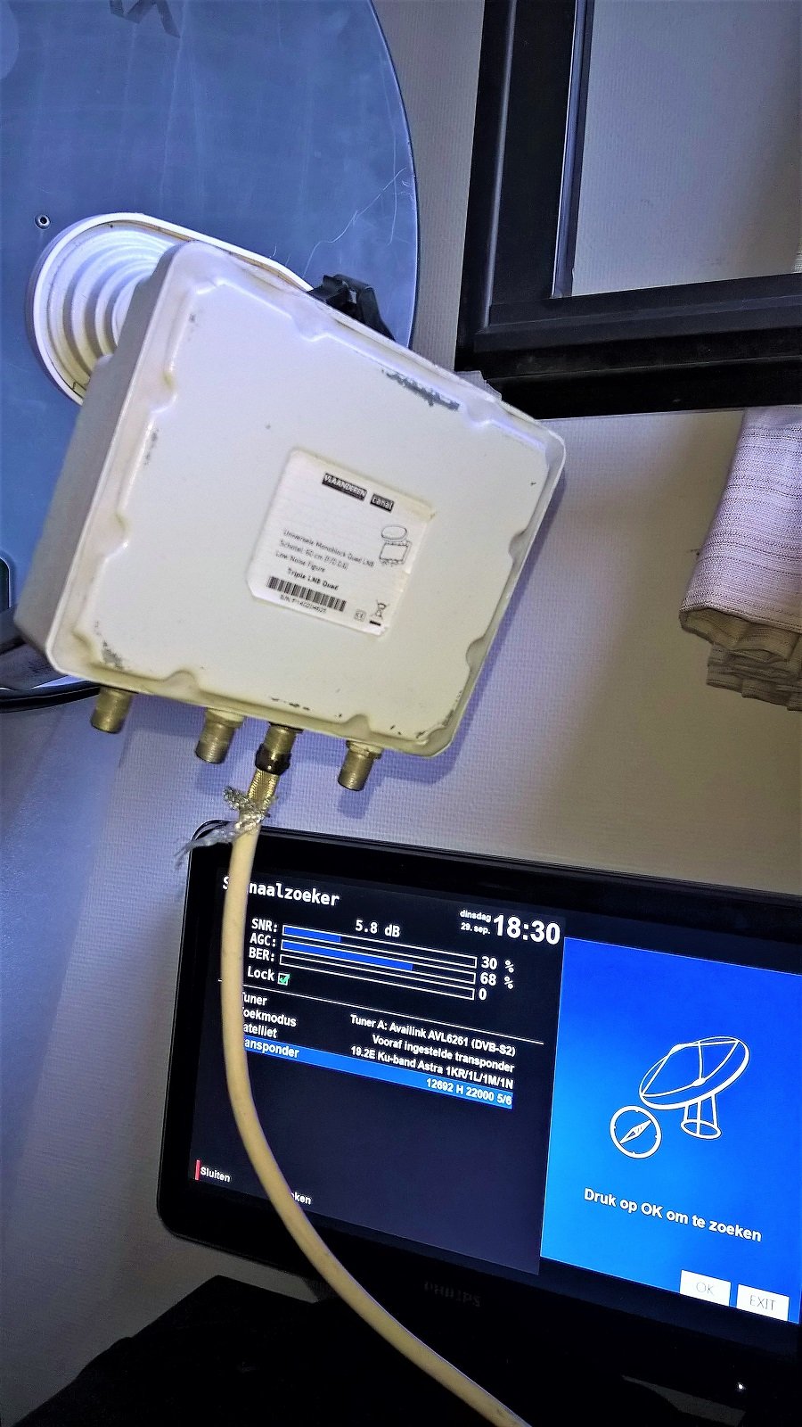

Hallo allemaal, nieuw hier en noob ivm satelliet installaties.
Een vriend heeft een 60cm schotel met DUO LNB voor Astra 1 en Astra 3 op een VU+ Zero.
Nu was ik samen met hem aan het kijken naar de instellingen en kreeg via satfinder de signaalwaarden te zien.
Als ik een andere transponder kies zijn deze waarden hoger - volgens hem moet die boven de 75% zitten en anders krijg je haperingen, hetgeen nu het geval is.
Ik merk ook dat een bepaalde transponder zorgt voor andere kanalen.
Wat is nu de ideale/beste keuze qua transponder?
Danku voor jullie hulp/advies!

We hebben een tijdje geleden de LNB vervangen (kapje was gebarsten van de vorige met insijpeling van water tot gevolg en haperingen) en toen was alles in orde.
Nu zijn er weer haperingen en is de SNR op sommige kanalen rond de 70%.
Omdat er aan de opstelling niets is gewijzigd zocht ik in de instellingen van de ontvanger.
Het zou kunnen dat schotel is verdraaid . De schotel bijstellen kan wat signaalwinst opleveren. Maar 60 cm is wel aan de kleine kant. Dan kan je beter kiezen voor een iets grotere schotel. Dan heb je niet alleen een sterker signaal maar ook regenreserve.

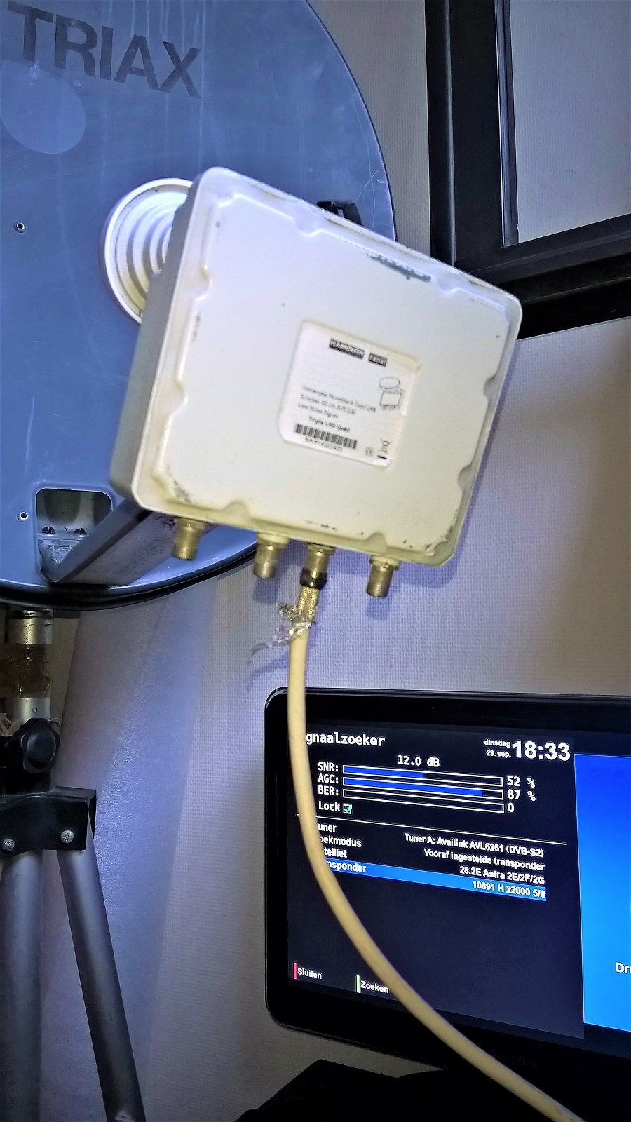

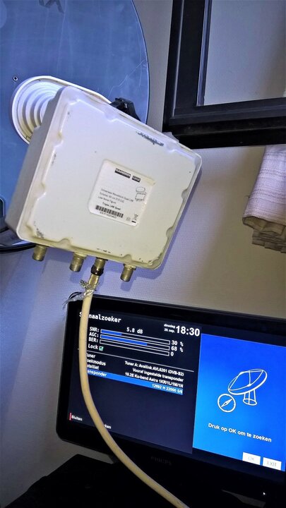

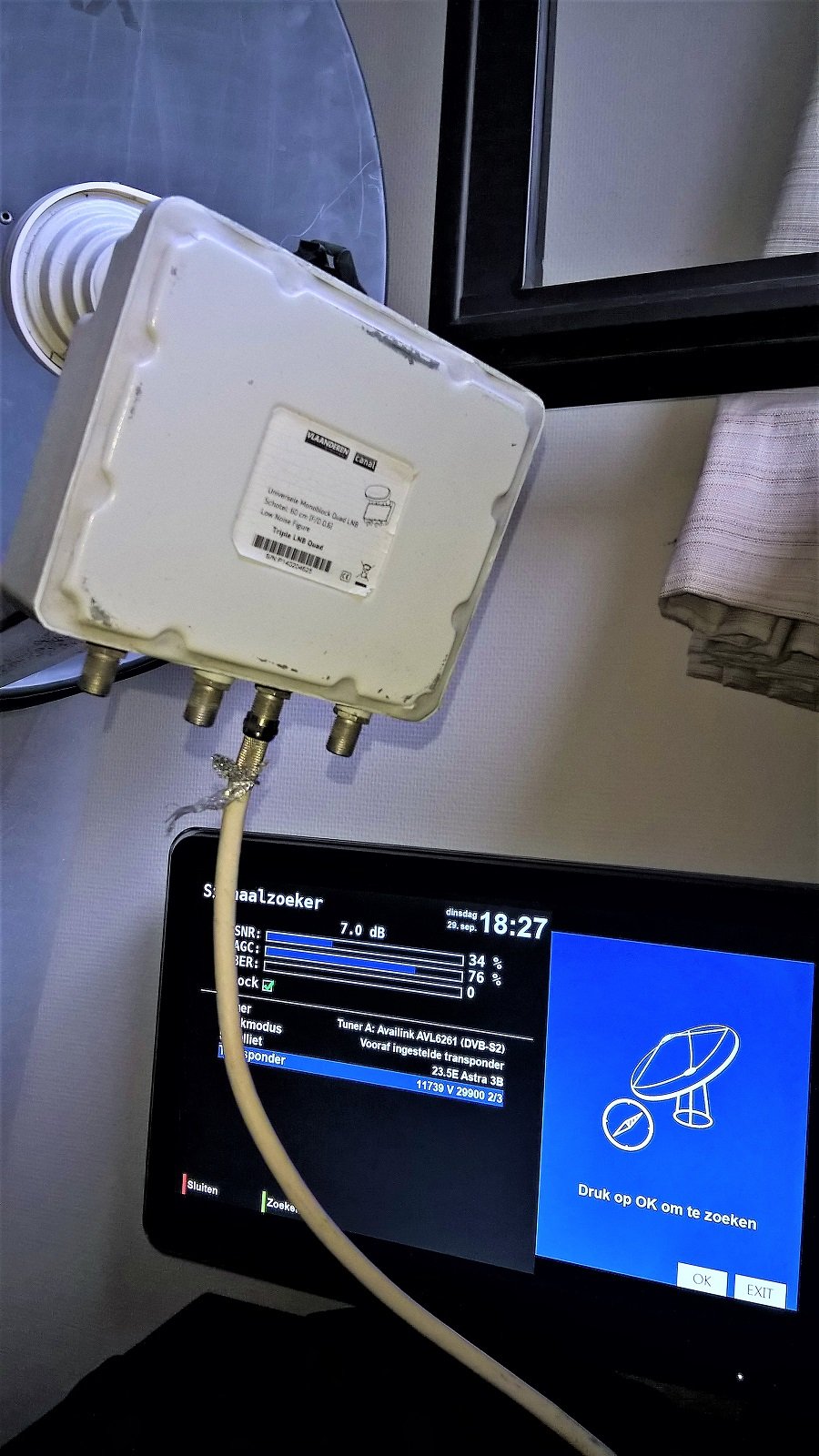

Maak eens een foto van de zijkant van de duo-lnb en van de voorzijde.
In welke plaats staat de schotel?
aangepast door Sprietje
