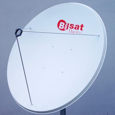

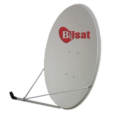

Is het een offset schotel of een prime focus schotel?
                                          Offset schotel
                      Prime focus schotel
