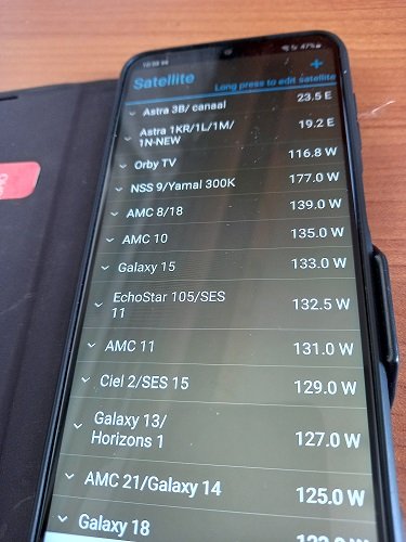

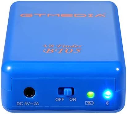

gebruik al een aantal jaren V8Finder app op de telefoon met een hardware BT05.
De telefoon werkt via bluetooth met de hardware
dit werkt goed en niet zo duur (ben veel opstap met de caravan)

Deze laatste lijken me inderdaad op wat ik zoek. Ok een vaste verbinding tussen het toestel en de smartphone hoeft niet echt en BT is ok. Bedankt om deze mee te geven.

als je het gaat gebruiken is het handig om eerst de satelliet die wil afstellen, bv astra 23,5 daar een van de transponder te deleten
Hierdoor kom de satelliet boven aan de lijst te staan
