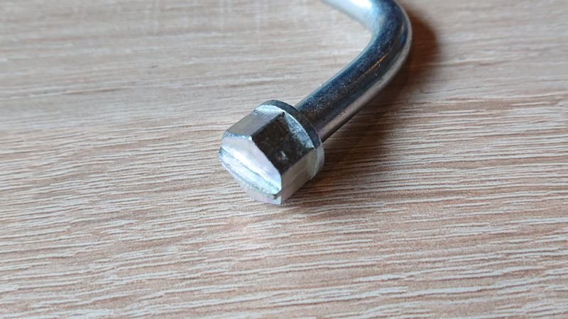

Old Satterhand Geplaatst: 7 oktober 2022 Geplaatst: 7 oktober 2022 Op 7-10-2022 om 13:54, boudeman zei: zit een inwendige schroef met gleuf die je met een schroevendraaier zou kunnen ronddraaien. Vergroten Nee dat zal niet gaan, die zit muurvast, dat gaat wel met een speciale sleutel: (tekst gaat door onder de afbeelding) Als je CV zonder of met te weinig water heeft gedraaid dan komt de pomp droog te staan en zal die vastlopen, omdat water een smerende functie heeft. Soms lukt het om hem vrij te meppen met een grote Baco, maar beter is het om die schroef los te draaien.
Old Satterhand Geplaatst: 7 oktober 2022 Geplaatst: 7 oktober 2022 Op 7-10-2022 om 16:00, ton68 zei: dan gaat de pomp op de schroef lekken. En ben je kort of langer bezig dit weer te verhelpen. Vergroten Dus niet vergeten de schroef weer goed vast te draaien als je hem toch los hebt moeten maken.
